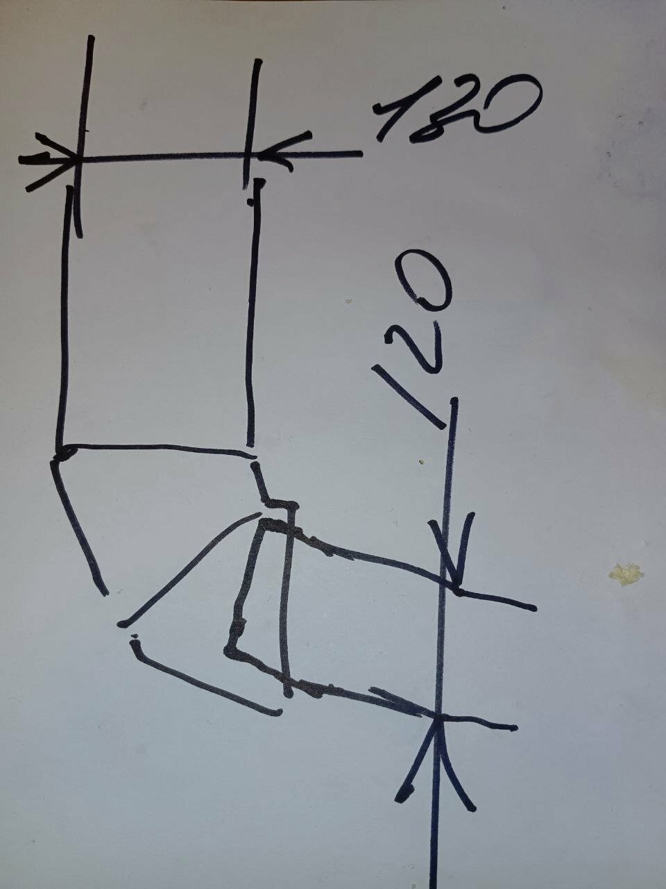

DmiVady Опубліковано: 14 вересня 2025 Поділитись Опубліковано: 14 вересня 2025 Доброго дня! Потрібна порада: треба з’єднати дві димові труби - від буржуйки D=120 мм і перехід на коліно D=130 мм. Переробляти всю систему під 120 мм немає сенсу та натхнення - потрібно на зиму зробити надійне з’єднання. Підкажіть, які зараз є ущільнювачі та жаростійкі герметики (щоб можна було замовити в "Епіцентрі"). Хто що використовував - що порадите? Посилання на коментар Поділитися на інших сайтах More sharing options...
Dendnepr Опубліковано: 15 вересня 2025 Поділитись Опубліковано: 15 вересня 2025 (змінено) Є купа перехідників. Без всяких герметиків. Навіть в епіцентрі epicentrk.ua/shop/dymokhody/fs/vyd-perekhodnyk/ А там де продають туби для димаря (не епіцентрі, а спеціалізована контора) - навіть є станки - приспособи, якою можна трохи розширити стандартну деталь, щоб налазило на нестандартну. Змінено 15 вересня 2025 користувачем Dendnepr 1 Посилання на коментар Поділитися на інших сайтах More sharing options...
DmiVady Опубліковано: 17 вересня 2025 Поділитись Опубліковано: 17 вересня 2025 Дякую, вчора заїхав. В наявності не було такого, та й труба буржуйки не є стандартом 120. Взяв ущільнювача, герметика, стрічку) З часів, початку сторіччя, коли нам на базі "майстер кізяка" викладав пічку з грубою багато що змінилося, був приємно вражений) Днями спробую, як воно з новими технологіями) залишки в селі стануть у пригоді. Посилання на коментар Поділитися на інших сайтах More sharing options...
andrey_ka Опубліковано: 17 вересня 2025 Поділитись Опубліковано: 17 вересня 2025 (змінено) 28 хвилин тому, DmiVady сказав: Дякую, вчора заїхав. В наявності не було такого, та й труба буржуйки не є стандартом 120. Взяв ущільнювача, герметика, стрічку) З часів, початку сторіччя, коли нам на базі "майстер кізяка" викладав пічку з грубою багато що змінилося, був приємно вражений) Днями спробую, як воно з новими технологіями) залишки в селі стануть у пригоді. Якщо немає перехідника , то можна скористатись заглушкою , зазвичай вони є завжди. Берете заглушку на 130-ту трубу , в ній вирізаєте отвір під трубу 120мм. Далі на дно заглушки вкладаєте ущільнювач (або асбестовий шнур або керамічний). Закриваєте цією заглушкою 130-ту трубу , а всередину вставляєте 120-ту трубу. ПС .. Кінець 130-ої труби трохи загнути всередину, таким чином буде утримуватись ущільнювач. Ніякі герметики непротрібні , вони там марні. Змінено 17 вересня 2025 користувачем andrey_ka 2 1 Посилання на коментар Поділитися на інших сайтах More sharing options...

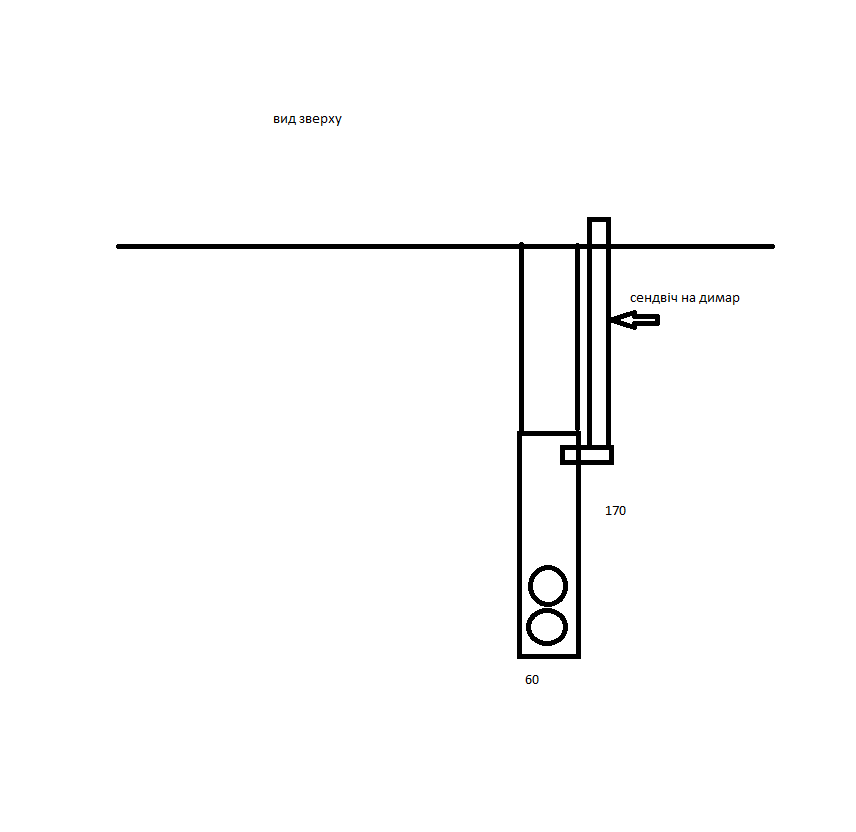

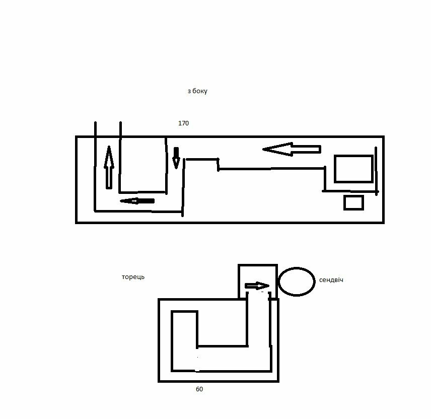

viacheslav viacheslav Опубліковано: 22 жовтня 2025 Поділитись Опубліковано: 22 жовтня 2025 Вітаю. Вже давно крутиться думка зробити грубку в однокімнатній квартирі, на першому поверсі двоповерхового багатоквартирника. Це варіант на всяк випадок якщо буде геть триндець, ні газу ні світла. Ну і хотільсь камін, тому термоскло думаю поставити. Є лоджія, яку перероблено і за рахунок неї розширено кімнату. Залишився підвіконник, який я і хочу розібрати і на місці нього поставити грубку з варочною поверхнею(170*60 виходить всієї конструкції) Топочну дверку хочу зробити зі сторони кімнати і з термосклом. Простір під металом і до димових каналів потрібно зробити десь 100*25*25(топочна + дожиг) або ширше 35*35? чи простір для дожигу потрібно зробити метр? якої висоти зробити стінку яка піде в бік камери дожигу? хочу ще зробити хоча б один опускний канал, можливо навіть спарений чи повернути його як показано на малюнку в торець? Думаю зробити широкі бокові, десь в пів кірпіча а може і в кірпіч, якщо є в цьому смисл? Думав все з ША-5, але як порахував, то уууу..... Є купа рядового 150 марки, а от топочну і дожиг робити з ША-5 з прокладкою негорючим картоном - 5мм? Ще хотілосьби духовку впихнути отам де я намалював оборот на боковій, в ідеалі. Хто що скаже, чи варто цей проект реалізувати? і які нюанси? Як краще підєднати сендвіч і що доробити? Заздалегіть дякую. Посилання на коментар Поділитися на інших сайтах More sharing options...
