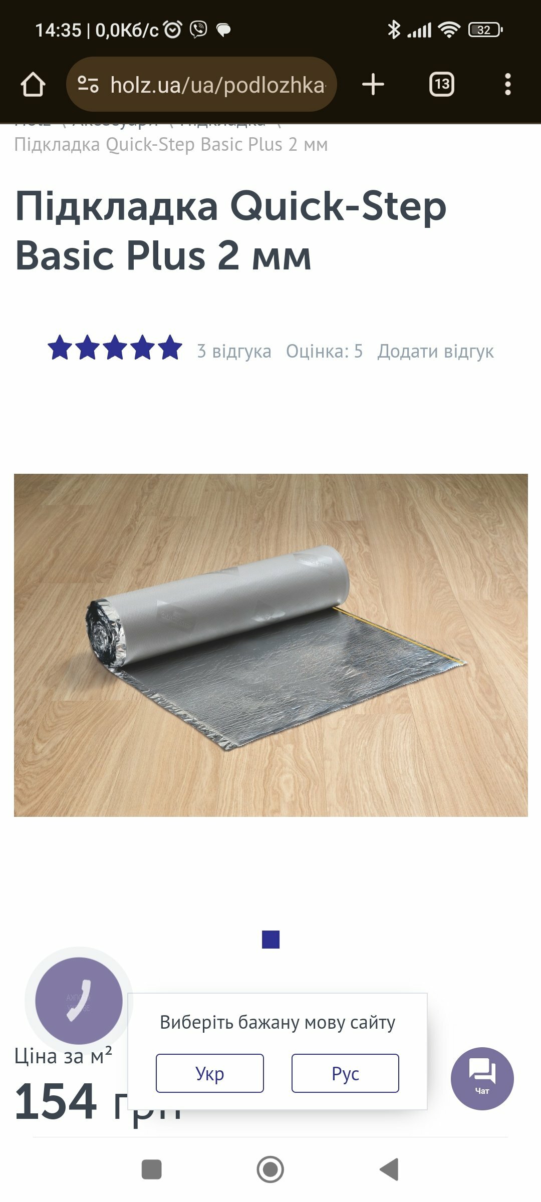

Yull Опубліковано: 4 листопада 2024 Поділитись Опубліковано: 4 листопада 2024 18 минут назад, auto-master сказал: не зовсім зрозумів - в будинок ви брали іншу підложку, а ламінат той самий? Яку саме підложку, підкажіть!😉 В будинку ламінат Квікстеп і підложка Квікстеп, така Посилання на коментар Поділитися на інших сайтах More sharing options...
