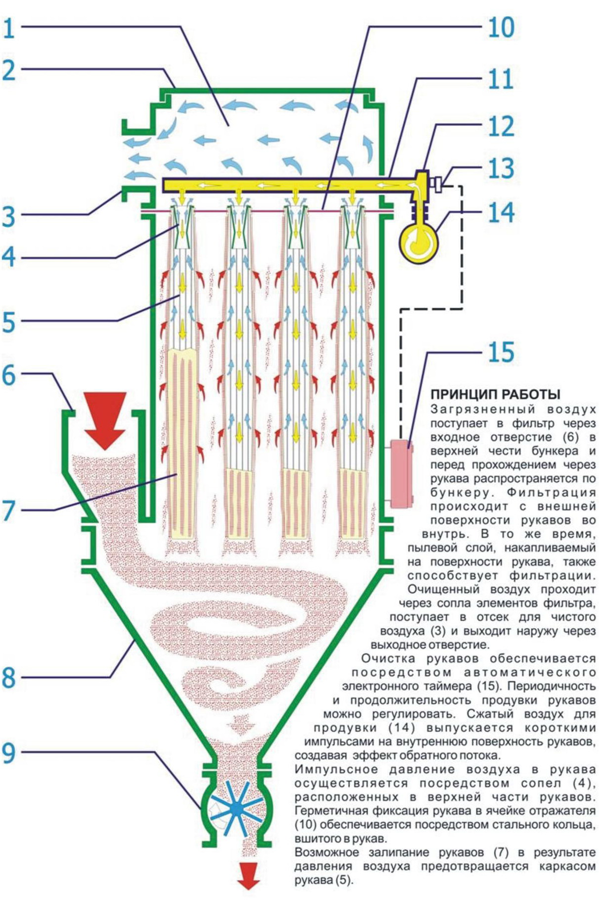

outdoor24 Опубліковано: 16 вересня Поділитись Опубліковано: 16 вересня (змінено) 24 хвилини тому, yur43 сказав: Вони ж висмоктують пилюку, а не вдувають її. Таки видувають - див. п.14. «Процеси та апарати» не прогулював Змінено 16 вересня користувачем outdoor24 Посилання на коментар Поділитися на інших сайтах More sharing options...
yur43 Опубліковано: 16 вересня Поділитись Опубліковано: 16 вересня (змінено) 5 хвилин тому, outdoor24 сказав: Таки видувають. Маю робота з автоочисткою, він саме висмоктує пилюку в очищуючий пилосмок в базі. Якби він видував її, то вона літала б по будинку. А її немає, вона в мішку. Змінено 16 вересня користувачем yur43 Посилання на коментар Поділитися на інших сайтах More sharing options...

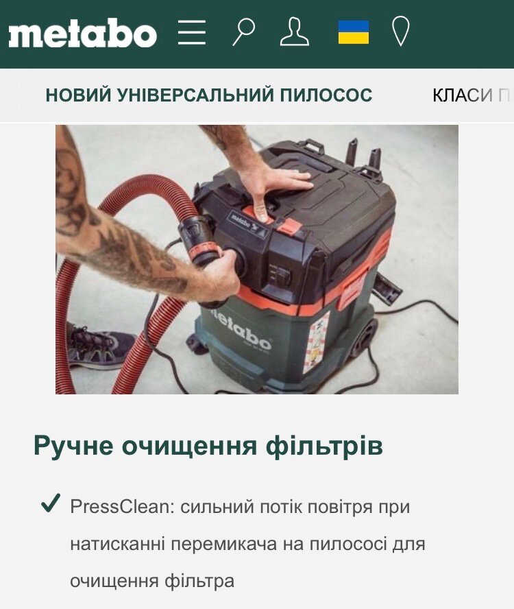

outdoor24 Опубліковано: 16 вересня Поділитись Опубліковано: 16 вересня (змінено) 15 хвилин тому, yur43 сказав: Маю робота з автоочисткою, він саме висмоктує пилюку в очищуючий пилосмок в базі. Ну це лише один із варіантів реалізації очистки фільтрів. Але це не означає, що саме цей «правильний», а інші не правильні. Мій пилік Metabo чистить фільтр продувкою. Промислових установок HVAC з автоочисткою фільтрів не бачив, але короткий пошук дає варіанти або механічної очистки, або зворотньої продувки. Змінено 16 вересня користувачем outdoor24 Посилання на коментар Поділитися на інших сайтах More sharing options...
