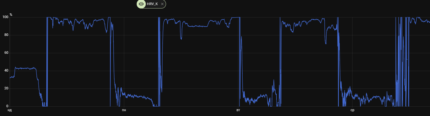

ЯД Опубліковано: 1 травня 2025 Автор Поділитись Опубліковано: 1 травня 2025 Отремонтировали плату. Потянуло за собой еще пару элементов схемы. 2 1 Посилання на коментар Поділитися на інших сайтах More sharing options...
ProTV Опубліковано: 12 травня 2025 Поділитись Опубліковано: 12 травня 2025 Заміна ШИМки на аналогічну не вирішить проблеми, у вас плата старої ревізії. Посилання на коментар Поділитися на інших сайтах More sharing options...

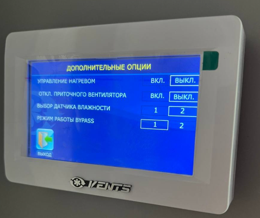

NoRobot Опубліковано: 9 липня 2025 Поділитись Опубліковано: 9 липня 2025 Побачив тему і також хочу попросити допомоги експертів по Vents 😊 Є декілька питань. Коли її встановлювали, я мало що в цьому розумів і не мав жодного досвіду у використанні системи. Повністю покладався на компанію, яка робила проєкт і монтаж, і тому, мені здається, що я допустив помилки. На даному етапі ті, хто встановлював, дуже в’яло йдуть на контакт, добитися від них якоїсь інформації дуже складно, і, в принципі, свої потенційні помилки, мені здається, вони не визнають. Тому хотів би з кимось незалежним проконсультуватися — хто міг би зробити незалежний аудит, перевірку деяких моментів, що мене турбують, і надати консультацію щодо покращення системи, якщо це можливо взагалі. Нижче опишу основні питання, які хвилюють: Система Vents ВУТ 600 ПЄ ЄС - встановлювалась в 2019 році Розведена по 2 поверхах будинку. 1. Панель керування — виглядає як з 1995 року (фото прикріплене) По-перше, не має жодної пам’яті, тому після кожного відключення світла всі налаштування скидаються до заводських. Загалом дуже незручне меню керування. Пункти меню незрозумілі інтуїтивно. Наприклад, пункт “режим роботи Bypass” має опції “1” і “2” 😊 — що з них що — незрозуміло… І таких моментів багато. Також, звісно, немає жодного контролю через Wi-Fi. - Питання — чи існують сучасні, сумісні з моєю системою, панелі керування? Чи можна якось додати керування через Wi-Fi? (у вентс мені скащали що не можна адо треба знімати установку і віддавати на заміну автоматики.. нажаль вона так встановлена що щоб іі демонтувати також треба ламати частину стелі ) 2. Незрозумілий ефект роботи байпаса рекуператора. Тестував режим байпас, але не побачив жодної різниці. Ідея була — влітку, коли спека, вночі вмикати систему без рекуперації, щоб затягувати прохолодне повітря з вулиці. Але в обох режимах байпас температура повітря з повітропроводів однакова. На вулиці може бути реально прохолодно, а з вентиляції йде досить тепле повітря — ближче до кімнатної температури, ніж до вуличної. 3. Взимку часто відключалась система з помилкою TD5. Мені сказали, що ця помилка означає, що температура в припливному каналі нижче +5°C, і треба вмикати підігрів. Але коли я його вмикав — це ніби не допомагало. При цьому взагалі незрозуміло, як працює цей підігрів — до якої температури має гріти, чи гріє щось узагалі… Просто кнопка вкл/викл — і все. Жодної інформації. 4. Забір повітря дуже слабкий. Хоча баланс припливного і витяжного вентилятора виставлено однаково — з припливу дме сильно, прямо по всіх точках, а от з витяжки — майже не відчувається. Запалював димові палички — на максимумі ледь-ледь втягувало, на середній швидкості дим у деяких точках взагалі не затягує або ледве помітно. Фільтри перевіряв і чистив — все в нормі. На крищу виліз - з труби вихлопу наче дує нормально.. Пам’ятаю, були якісь бокси регулювання заслонок с системі воздуховодів Їх мали балансувати. Але систему не запускали, поки було багато пилу від внутрішніх робіт. Я цей момент упустив. Вони сказали, що балансуватимуть, коли я закінчу ремонт. Звісно, я все закінчив, а всі ці бокси з заслонками вже замуровані в стелі. На моє питання, як балансувати — сказали, що все виставили ще при монтажі, і все ОК. Типу якісь середні налаштування "за замовчуванням". - Питання — чи є спосіб хоч якось дістатись до заслінок, наприклад, через повітроводи камерою або щупом, щоб подивитись, як вони налаштовані? Чи можна їх якось переналаштувати без руйнування стелі? 5. Чи може хтось приїхати і зробити повний аудит системи? Перевірити потоки по кожній точці забору/припливу, дати рекомендації — чи все працює нормально. Також перевірити, чи працює байпас рекуператора. Пояснити, що означають ті температури, які я бачу на панелі — бо зараз вони показують якусь фігню, і незрозуміло, звідки ці значення беруться. Також хотілося б зрозуміти, як працює підігрів і чи можна автоматизувати його включення при падінні температури в каналі нижче +5°C? Посилання на коментар Поділитися на інших сайтах More sharing options...
yur43 Опубліковано: 9 липня 2025 Поділитись Опубліковано: 9 липня 2025 (змінено) 29 хвилин тому, NoRobot сказав: Тестував режим байпас, але не побачив жодної різниці. Ідея була — влітку, коли спека, вночі вмикати систему без рекуперації, щоб затягувати прохолодне повітря з вулиці. Але в обох режимах байпас температура повітря з повітропроводів однакова. На вулиці може бути реально прохолодно, а з вентиляції йде досить тепле повітря — ближче до кімнатної температури, ніж до вуличної. ось саморобне так і працює - порівнює температури вулиці і будинку, і вмикає байпас. Якщо на вулиці дуже холодно, регулює байпасом температуру подачі в коридорі 18,5-19,5С, так як в неділю на графіку ефективності. Заводського такого ще не бачив. Змінено 9 липня 2025 користувачем yur43 1 Посилання на коментар Поділитися на інших сайтах More sharing options...
NoRobot Опубліковано: 9 липня 2025 Поділитись Опубліковано: 9 липня 2025 9 минут назад, yur43 сказал: ось саморобне так і працює - порівнює температури вулиці і будинку, і вмикає байпас. Якщо на вулиці дуже холодно, регулює байпасом температуру подачі в коридорі 18,5-19,5С, так як в неділю на графіку ефективності. Заводського такого ще не бачив. а це саморобне ви до вентса прикрутили чи як ? Посилання на коментар Поділитися на інших сайтах More sharing options...
ЯД Опубліковано: 9 липня 2025 Автор Поділитись Опубліковано: 9 липня 2025 (змінено) 41 хвилину тому, NoRobot сказав: Питання — чи існують сучасні, сумісні з моєю системою, панелі керування? Чи можна якось додати керування через Wi-Fi? (у вентс мені скащали що не можна адо треба знімати установку і віддавати на заміну автоматики.. нажаль вона так встановлена що щоб іі демонтувати також треба ламати частину стелі Панель -вряд ли. Это плату автоматики менять и переподключать все датчики. Или пилить свою "панель" Вам надо считывать данные с датчиков и передавать/ставить включение/выключение чего хотите Змінено 9 липня 2025 користувачем ЯД Посилання на коментар Поділитися на інших сайтах More sharing options...
yur43 Опубліковано: 9 липня 2025 Поділитись Опубліковано: 9 липня 2025 6 хвилин тому, NoRobot сказав: а це саморобне ви до вентса прикрутили чи як ? https://www.stroimdom.com.ua/topic/238852-pvudiy/#comment-5364280 1 Посилання на коментар Поділитися на інших сайтах More sharing options...
NoRobot Опубліковано: 12 липня 2025 Поділитись Опубліковано: 12 липня 2025 (змінено) В 09.07.2025 в 14:00, ЯД сказал: Панель -вряд ли. Это плату автоматики менять и переподключать все датчики. Или пилить свою "панель" Вам надо считывать данные с датчиков и передавать/ставить включение/выключение чего хотите Да в вентс так и ответили - нужно перепаковывать всю систему на новую версию.. со снятием установки и отправкой на завод. я бы хотел хотя бы иметь возможность вкл\выкл дистанционно. + в идеале управлять байпасом рекуператора проблема в том что там настолько неудобная настройка графиков вкл/выкл что каждый раз его настраивать после того как он сбивается нереально ( по сути я ее вручную каждвй раз включаю на ночь. из-за того что я не живу постоянно на доме а наездами то уездая я установку обестачиваю и все настройки сбиваются. и настраивать этот график на каждый день просто задолбешься.. Змінено 12 липня 2025 користувачем NoRobot Посилання на коментар Поділитися на інших сайтах More sharing options...
ЯД Опубліковано: 12 липня 2025 Автор Поділитись Опубліковано: 12 липня 2025 9 хвилин тому, NoRobot сказав: Да в вентс так и ответили - нужно перепаковывать всю систему на новую версию.. со снятием установки и отправкой на завод. я бы хотел хотя бы иметь возможность вкл\выкл дистанционно. + в идеале управлять байпасом рекуператора проблема в том что там настолько неудобная настройка графиков вкл/выкл что каждый раз его настраивать после того как он сбивается нереально ( по сути я ее вручную каждвй раз включаю на ночь. из-за того что я не живу постоянно на доме а наездами то уездая я установку обестачиваю и все настройки сбиваются. и настраивать этот график на каждый день просто задолбешься.. Ну имхо, тогда разве что делать свою систему автоматизации и управлять через ваш пульт (или разобрать сигналы пульта и имитировать пульт своей железкой), ставить ещё свои датчики и пр. Для этого надо понимать как и что. И это не "стандарт", в плане если нанимать человека, то это уникальная работа чисто под вас и стоить будет соответственно. Или самому разбираться и делать. Даже тут на форуме есть пара людей, сделавших все самостоятельно чисто под себя. Посилання на коментар Поділитися на інших сайтах More sharing options...

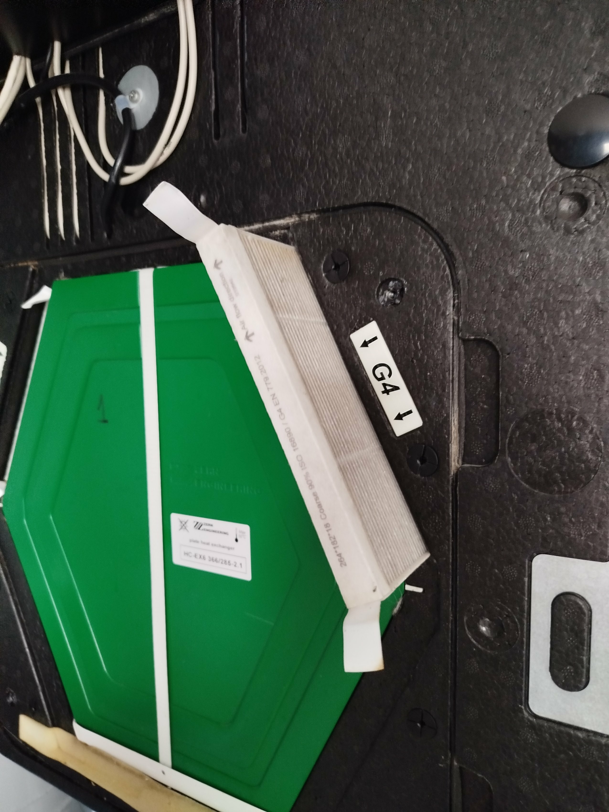

yur43 Опубліковано: 15 вересня Поділитись Опубліковано: 15 вересня 15 хвилин тому, МакДо сказав: Юрій, а чому не зайшов фільтрувальний G4 на рамці? якщо мова про оригінальний фільтр, то там ціна неадекватна. Роздріб по 700грн/шт, це заміна 1400. Рекомендують міняти 3-4 рази на рік. При такому співвідношенні самі установки мають бути безкоштовно. Але вони їх також продають по 50кгрн. Посилання на коментар Поділитися на інших сайтах More sharing options...

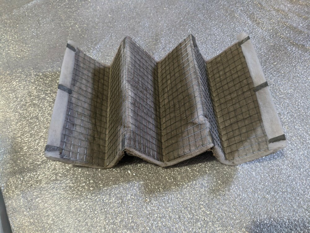

ЯД Опубліковано: 15 вересня Автор Поділитись Опубліковано: 15 вересня Я их выкинул и поставил на приточные каналы просто фильтры - "носки", а то задрало их где то искать и за адовые деньги покупать. Патриоты чаще ракеты запускают, чем эти фильтры в продаже появляются 1 Посилання на коментар Поділитися на інших сайтах More sharing options...
МакДо Опубліковано: 15 вересня Поділитись Опубліковано: 15 вересня 1 годину тому, yur43 сказав: якщо мова про оригінальний фільтр, то там ціна неадекватна. Роздріб по 700грн/шт, це заміна 1400. Рекомендують міняти 3-4 рази на рік. При такому співвідношенні самі установки мають бути безкоштовно. Але вони їх також продають по 50кгрн 22 хвилини тому, ЯД сказав: Я их выкинул и поставил на приточные каналы просто фильтры - "носки", а то задрало их где то искать и за адовые деньги покупать. Патриоты чаще ракеты запускают, чем эти фильтры в продаже появляются Та я теж не в захваті від моделі. Фільтри обережно продуваю компресором. 2 Посилання на коментар Поділитися на інших сайтах More sharing options...
yur43 Опубліковано: 15 вересня Поділитись Опубліковано: 15 вересня 1 годину тому, ЯД сказав: фильтры - "носки" ану детальніше Посилання на коментар Поділитися на інших сайтах More sharing options...
yur43 Опубліковано: 15 вересня Поділитись Опубліковано: 15 вересня 1 година тому, МакДо сказав: Фільтри обережно продуваю компресором неправильно. Треба не вдувати пилюку а витягувати пилосмоком. Посилання на коментар Поділитися на інших сайтах More sharing options...
ЯД Опубліковано: 15 вересня Автор Поділитись Опубліковано: 15 вересня 6 хвилин тому, yur43 сказав: ану детальніше Вот такого плана, в приточные каналы. И их раз в 3 месяца стираю. Пока что теплообменник ок, но я и не долго пользуюсь ими (чуть больше 3 месяцев) Прихований текст a.aliexpress.com/_EzM7ylu 1 Посилання на коментар Поділитися на інших сайтах More sharing options...
МакДо Опубліковано: 15 вересня Поділитись Опубліковано: 15 вересня 8 хвилин тому, yur43 сказав: неправильно навіть якщо я пшикаю у протилежному потоку повітря в системі напрямі? Посилання на коментар Поділитися на інших сайтах More sharing options...
yur43 Опубліковано: 15 вересня Поділитись Опубліковано: 15 вересня 32 хвилини тому, МакДо сказав: навіть якщо я пшикаю у протилежному потоку повітря в системі напрямі? треба видалити пилюку з матеріалу фільтру, а не забивати її втуди Посилання на коментар Поділитися на інших сайтах More sharing options...
TaurosRMK Опубліковано: 15 вересня Поділитись Опубліковано: 15 вересня Якщо вам просто G4, то можна зробити / пошукати вживаний фільтр бокс під потрібний канал. А замість змінних касет використати полотно фільтрувальне G4 товщиною 20 мм. З сітки оцинкованої зварної зробити гармошку, щоб збільшити площу матеріалу і придати форму. Причепити/пришити полотно до сітки, вставити в фільтр бокс і забути. При потребі просто вирізати шматок полотна по розміру і замінити. Полотно дешеве, десь 150 грн/м2. З невеликими потоками в ПВУ має вистачати на довго. 1 Посилання на коментар Поділитися на інших сайтах More sharing options...
