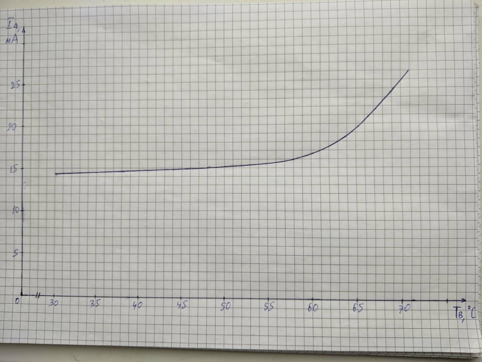

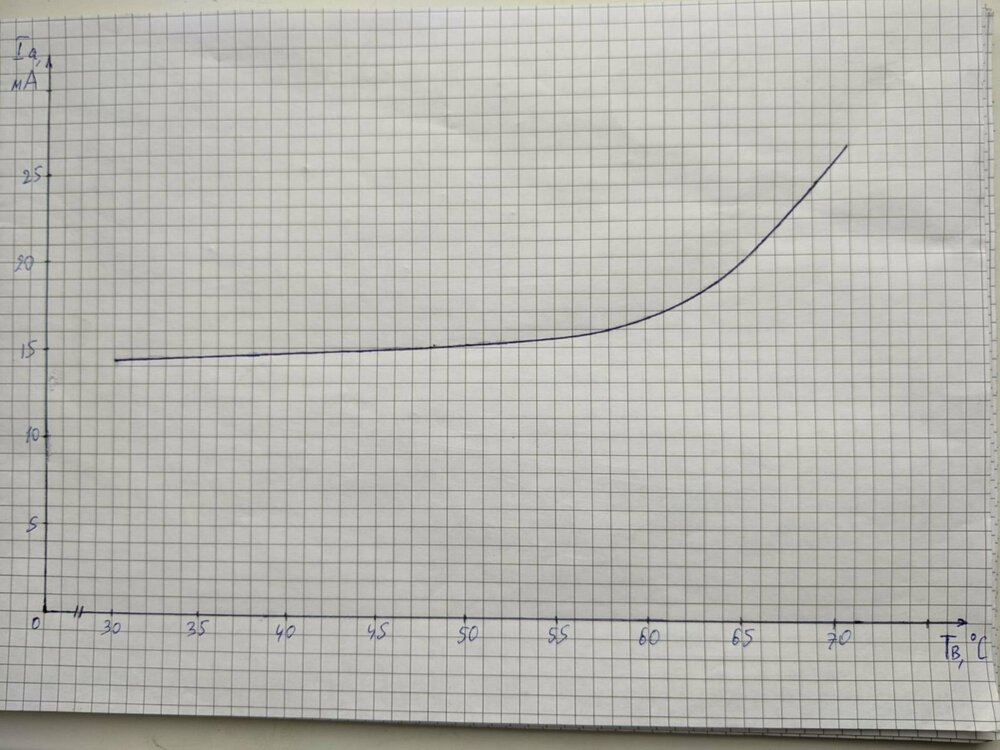

ashim1990 Опубліковано: 23 листопада 2024 Поділитись Опубліковано: 23 листопада 2024 (змінено) Не хотелось напрягаться, а придется. Проведу маленький ликбез, но на уровне. Форум технический, все-таки. Внизу график зависимости тока анода от температуры ГВ. Сам снимал, так что спокоен насчет правильности. Что мы видим. Примерно до 60 градусов анод работает спокойно. Нейтрализует растворенный в воде кислород (чтобы он не грыз стенки бака), взаимодействует с накипью на тэнах (из-за чего она становится рыхлой и при очередном нагреве осыпается). После 65 резкий скачок - пошла реакция магния с водой. Толку от нее никакой, выделяется водород (думаю, многие замечали при высокой температуре ГВ пшики при открытии крана). Ессесно, анод при этом съестся быстро (и пшики прекратятся). Т. е., при 75 (как писали вверху) от анода очень скоро останутся рожки да ножки. И что потом? А вот здесь вариантов много. Бойлеры из девяностых и первой половины нулевых (до переноса производства из Западной Европы в Китай). Здесь волноваться особенно не о чем. Нержавейка тогда реально не ржавела, и даже на сварочных швах (технология сварки была правильная). Я читал, что анод многие производители тогда вообще не ставили (а зачем?). С эмалью тоже особенно проблем не было. Качество ее было хорошее, и наносилась она на двухмилиметровую сталь. При перепадах давления бак не "дышал", эмаль не трескалась. Всё хорошо. Но - для потребителей, а не производителей! Последние всполошились, и примерно со середины нулевых началась "эра оптимизации". Конкуренция, ничего не поделаешь. Производство перемещается в Китай. Кроме бывших соцстран (Польша, Чехия, Словения, Сербия, Македония, Болгария). Китаёзы, возможно, вначале тоже придерживались каких-то технологий, но недолго. Что имеем на сегодняшний день? Нержавейка стала нержей, иногда она ржавеет, качество сварочных швов неизвестно. Эмаль наносится часто на сталь, такую же как нержа, 0,8 мм. Понятно, ее судьба незавидна. Да и качество, и толщина эмали, думаю, не те. Одно пока хорошо. Есть восточноевропейские производители, у них еще бывают нормальные баки. Но тенденция к удешевлению (а значит, и ухудшению) прослеживается у всех. Ого, столько написал, надо и вывод сделать. ТО - это хорошо. Если есть желание, сделайте. Если нет - пусть вероятность вам благоволит. Змінено 23 листопада 2024 користувачем ashim1990 Посилання на коментар Поділитися на інших сайтах More sharing options...
Фрай Опубліковано: 23 листопада 2024 Поділитись Опубліковано: 23 листопада 2024 (змінено) Дякую, я в курсі. І що з того? Така ситуація з будь-чим, скінчилась ера вічних двигунів Своєчасне ТО роблю обовʼязково усьому наявному і руками фахівців, тільки не тому, що потребує розгерметизації заради вирішення такого суперечного питання як необхідність заміни анода. Хто хоче нехай робить, хто не хоче нехай чекає поки зламається, потім викидає. Маю право? ) Змінено 23 листопада 2024 користувачем Фрай 1 Посилання на коментар Поділитися на інших сайтах More sharing options...

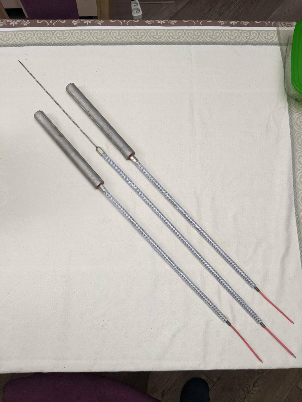

ashim1990 Опубліковано: 23 листопада 2024 Поділитись Опубліковано: 23 листопада 2024 15 минут назад, Фрай сказал: Хто хоче нехай робить, хто не хоче нехай чекає поки зламається, потім викидає. Маю право? ) Звичайно. Хто я такий, щоб комусь щось вказувати? В мене вже півроку як зроблені магнієві і титановий анод для встановлення в бойлери в квартирі. І що? А нічого, матінка-лінь бере верх досі. 1 Посилання на коментар Поділитися на інших сайтах More sharing options...
