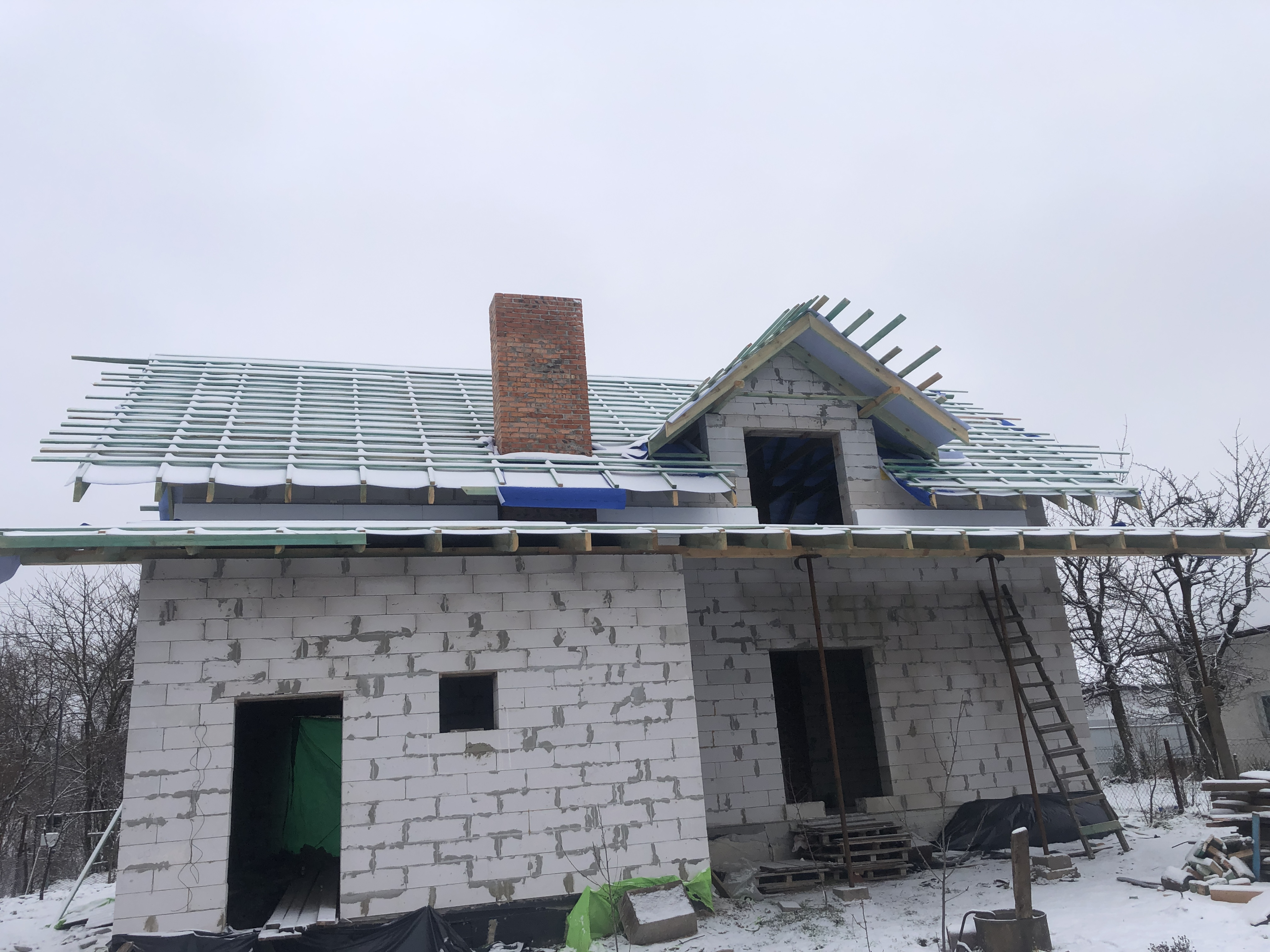

Irishka T Опубліковано: 21 листопада 2024 Поділитись Опубліковано: 21 листопада 2024 Підкажіть як вийти з такої ситуації) будівельники дотягли монтаж покрівлі до погіршення погоди( змонтували балки поклали мембрану але металочерепицю не встигли покрутити і пішов сніг( тепер дерево і мембрана в снігу( що робити( Посилання на коментар Поділитися на інших сайтах More sharing options...

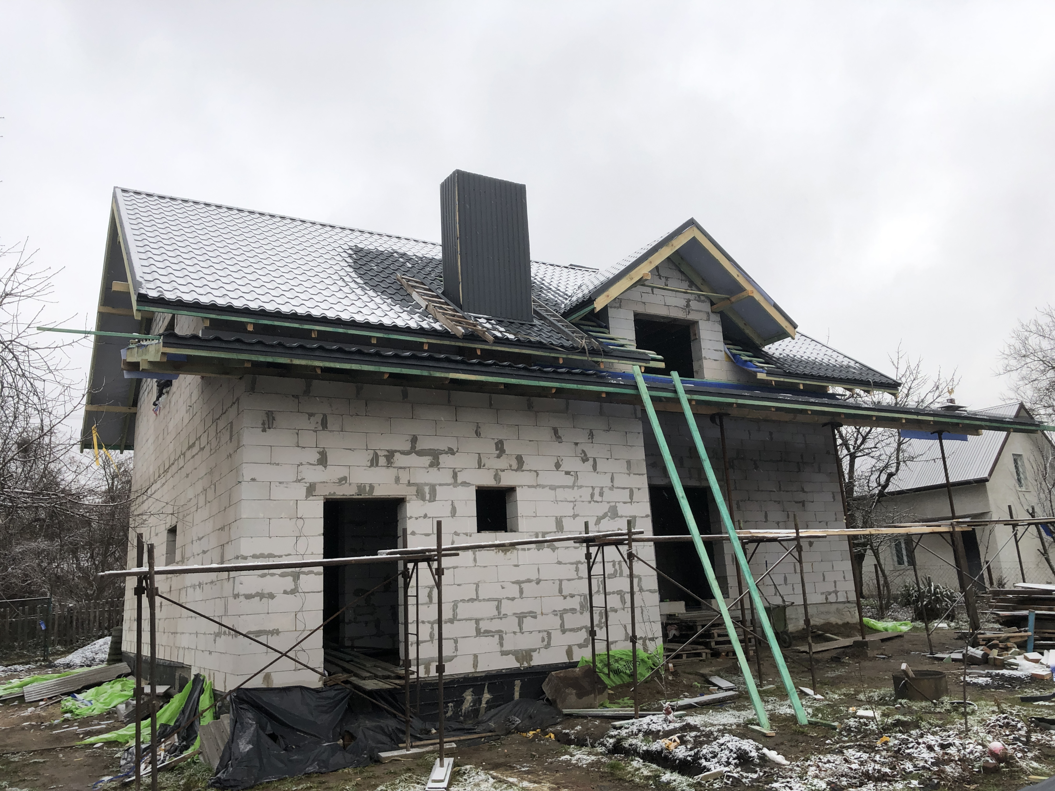

Андрій Миколайович Опубліковано: 21 листопада 2024 Поділитись Опубліковано: 21 листопада 2024 Ви типу цього боїтеся? Ну потім взяли та й накрили майстри 1 Посилання на коментар Поділитися на інших сайтах More sharing options...
