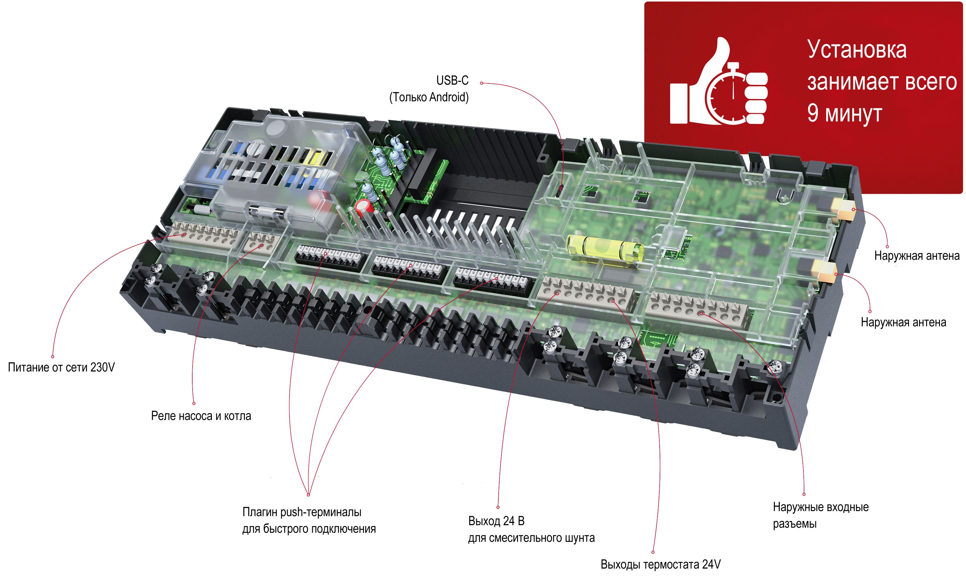

1. В хаті в мене 22 контури по ТП та 5 контурів по конвекторам внутрипольним, точек термостатів 9 штук. 1 контролер то максимум 15 головок причому виробник пише що на 1 канал 1 головка.
По факту це так і є, спроба на 1 канал повісити 2 головки закінчилося тим що контролер цей канал ставить в помилку і не використовує. При спробі завести через реле виявилося що контролер кожен канал тестує раз в хвилину і робить "клац-клац", солід-реле контролер взагалі не бачить і канал деактивує. Тобто
приєднати більше 1 головки на канал справді неможливо. У вас 2 поверхи в ТП = вам треба 2 контролери
А далі цікаве, кожен контролер має керування насосом та контактом на котел, контролери між собою ніяк не комунікують, щоб обв'язати 2 контролери на 1 насусосну або 1 котел вам потрібно городити схему з проміжними реле. Ніякої інструкції на цей варіант немає, і..ться самі.
Розуміючи що тут накосячили, в останній прошивці (пару тижнів тому) виробник тихенько без анонсу або опису викатив оновлення, після якого з'явилася можливість контролери спарити між собой через зігбі канал, щоб керування насосом з одного керував інший. АЛЕ контролери прив'язані таким чином ніяк не додаються в фірмову екосистиму Ally, Allу тупо їх не бачить, без Ally вам не доступний планувальник розкладу і вся система стає максимально-тупою.
Десь через пару тижнів один з контролерів перестав працювати, просто мертвий. Запобіжник цілий а контролер мертвий. Бляго поміняли без питань але оскільки це заказна позиція то довелося почекати, благо то була рання осінь а не зима, з одного боку то брак всюди буває, з іншого по моєму досвіду брак який не одразу а за якийсь час то ймовірно проблема конструкції.
Самі контролери налаштовуються через блутус, нюанс налаштування такий що дуже багато людських помилок в налаштуванні вимагають полного ресета контролера і налаштування з нуля. Особливо сподобалося що якщо ви недоналаштували контролер (ну наприклад 1 термостат вам ще треба докупити) але додали контролер в ally то усрітесь але вона не побачить той новий контролер потім, тільки повний ресет. Якщо ви ненароком в термостат додали не той контур то - повний ресет термостата, якщо система уже була додана в ally то треба його там повністю видаляти і заново додавати. Це просто максимально криво спроектована система на софтовому рівні.
