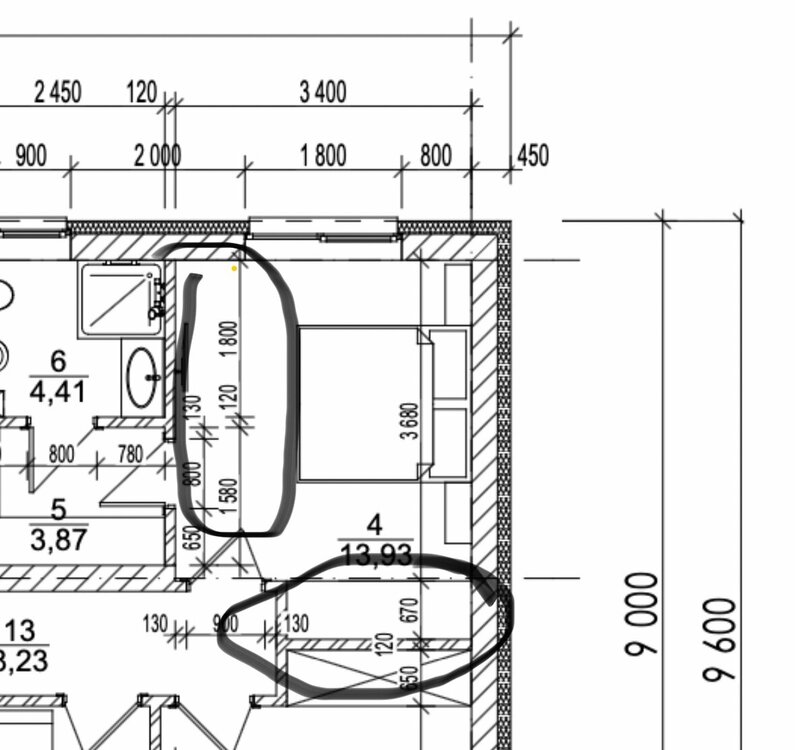

Vugar Hasanov Опубліковано: 10 травня Поділитись Опубліковано: 10 травня (змінено) Отличный проект. Можно сделать под фармхаус типа английских домов. Интересно узнать как будет выглядит лестница наверх который вы упоминали ? Спасибо. С уважением Вугар. Змінено 10 травня користувачем Vugar Hasanov Посилання на коментар Поділитися на інших сайтах More sharing options...
Vugar Hasanov Опубліковано: 10 травня Поділитись Опубліковано: 10 травня (змінено) не сразу заметил. 😵💫 Получается рабочие места в самом мастер спальне? напротив спальни телевизор? Змінено 10 травня користувачем Vugar Hasanov Посилання на коментар Поділитися на інших сайтах More sharing options...
Vugar Hasanov Опубліковано: 10 травня Поділитись Опубліковано: 10 травня Еще как вариант — в мастер спальни вместо душа поставить ванную (с душем) а в гостевом только душ. обычно гости не принимают ванную в гостях но это конечно не факт но как вариант если хотите немного уменьшить расходы то можно и так сделать. Посилання на коментар Поділитися на інших сайтах More sharing options...
EugeneK Опубліковано: 12 травня Автор Поділитись Опубліковано: 12 травня 10.05.2025 в 18:13, Vugar Hasanov сказав: Еще как вариант — в мастер спальни вместо душа поставить ванную (с душем) а в гостевом только душ. обычно гости не принимают ванную в гостях но это конечно не факт но как вариант если хотите немного уменьшить расходы то можно и так сделать. 1. Є ще донька, цей санвузол більше для неї 2. Буде красива вана, це окреме побажання-хотелка 1 Посилання на коментар Поділитися на інших сайтах More sharing options...
EugeneK Опубліковано: 12 травня Автор Поділитись Опубліковано: 12 травня 10.05.2025 в 17:16, Vugar Hasanov сказав: не сразу заметил. 😵💫 Получается рабочие места в самом мастер спальне? напротив спальни телевизор? писав раніше, в спальні телевізора не буде. Поки дружина працює з дому, в неї там буде робоче місце + можливо косметичний столик та таке інше 1 Посилання на коментар Поділитися на інших сайтах More sharing options...
Vugar Hasanov Опубліковано: 12 травня Поділитись Опубліковано: 12 травня 3 часа назад, EugeneK сказал: 1. Є ще донька, цей санвузол більше для неї 2. Буде красива вана, це окреме побажання-хотелка В таком случае все понятно. Немного хотел бы покритиковать кухню ) Мне не очень нравится, как у вас организована кухня она воспринимается скорее как ещё одно техническое помещение, а не как главное пространство в доме. А ведь вы проводите там много времени и вкладываете немало средств кухня должна быть более открытой и не выглядеть как коробка. Посилання на коментар Поділитися на інших сайтах More sharing options...
EugeneK Опубліковано: 12 травня Автор Поділитись Опубліковано: 12 травня 47 хвилин тому, Vugar Hasanov сказав: В таком случае все понятно. Немного хотел бы покритиковать кухню ) Мне не очень нравится, как у вас организована кухня она воспринимается скорее как ещё одно техническое помещение, а не как главное пространство в доме. А ведь вы проводите там много времени и вкладываете немало средств кухня должна быть более открытой и не выглядеть как коробка. це ваше уявлення про концепцію. Для нас кухня - це кухня, доволі брудна зона і вона відокремлена 3 Посилання на коментар Поділитися на інших сайтах More sharing options...
Vugar Hasanov Опубліковано: 12 травня Поділитись Опубліковано: 12 травня Я понимаю, что у нас могут быть разные взгляды на организацию пространства, и это совершенно нормально каждый подходит к проектированию дома, исходя из своего опыта, привычек и предпочтений. Но я с уважением отношусь к вашему мнению и понимаю в конечном итоге важно, чтобы дом соответствовал стилю жизни именно тех, кто в нём будет жить. 👍 1 Посилання на коментар Поділитися на інших сайтах More sharing options...

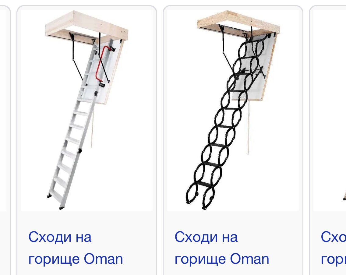

novoСтройка Опубліковано: 12 травня Поділитись Опубліковано: 12 травня 10.05.2025 в 17:07, Vugar Hasanov сказав: Интересно узнать как будет выглядит лестница наверх который вы упоминали ? Доброго дня, це буде люк у стелі із виїздними сходами. 1 Посилання на коментар Поділитися на інших сайтах More sharing options...
Дмитрий Ф Опубліковано: 31 липня Поділитись Опубліковано: 31 липня В 12.05.2025 в 17:30, novoСтройка сказал: Доброго дня, це буде люк у стелі із виїздними сходами. где-то читал о том, что есть проблемы с утеплением этих дверей с лестницей, потому отказался... Если надо влазить на крышу, то лаз через веранду Посилання на коментар Поділитися на інших сайтах More sharing options...
novoСтройка Опубліковано: 15 серпня Поділитись Опубліковано: 15 серпня 31.07.2025 в 22:28, Дмитрий Ф сказав: где-то читал о том, что есть проблемы с утеплением этих дверей с лестницей, потому отказался... Если надо влазить на крышу, то лаз через веранду У мене у батьків такий лаз, вони використовують його 12 років - зручно. Плюс вирішили, що вихід буде в котельні, тому якщо і буде холод - не критично. 1 Посилання на коментар Поділитися на інших сайтах More sharing options...
allanek Опубліковано: 15 серпня Поділитись Опубліковано: 15 серпня В будинку сходи OMAN алюмінієві. Не робили ніякого утеплення. Вихід на горище з комори, до якої постійно заходили. Комора в будинку. Різниця температури по відношенню до іншого внутрішнього простору взимку не відчувалась. Там було так само тепло, як і в усьому будинку. Може краще витратити кошти на якісні сходи і тоді не буде проблем з втратою тепла через люк? Самі сходи дуже зручні. 1 Посилання на коментар Поділитися на інших сайтах More sharing options...
