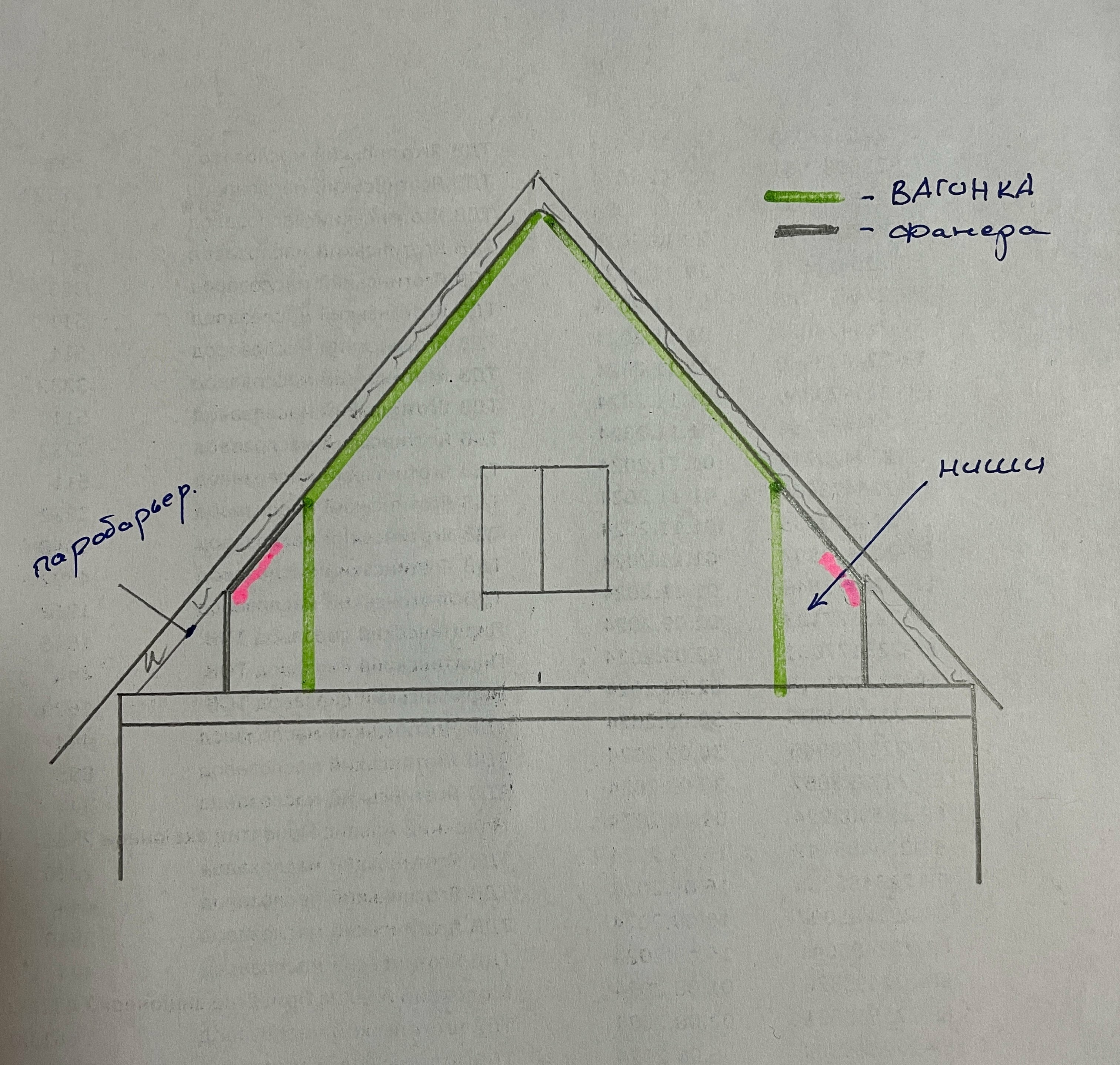

yava74 Опубліковано: 30 грудня 2024 Поділитись Опубліковано: 30 грудня 2024 Всем привет! Хотел проконсультироваться по актуальному вопросу: Частный дом, 2 этажа и мансарда сверху. В доме был сделан ремонт, пластиковые окна, подогрев пола первый этаж и батареи второй. В доме тепло. На ремонт мансарды не хватило времени и ресурсов, осталась не отапливаемой. Выход на мансарду закрыт люком, чтоб минимизировать поступление холода. Размер мансарбы 5,5*10 м Мансарда двухскатная, оббита изнутри вагонкой, фронтоны из пеноблоков и в них пластиковые окна. По углам скатов сделаны ниши для вещей, куда есть дверцы. Внутри ниши фанерой обиты. Летом вопросов не было, окна на проветривание, чтоб не так жарко было, а вот зимой появились проблемы: конденсат на окнах, а в нишах, на фанере обнаружили белесоватую плесень (на схеме красным цветом отметил). Вопрос в вентиляции мансарды?! Как правильно организовать? 1. Внутри в стенках ниш или в дверцах прорезать несколько отверстий и поставить решетки для внутренней циркуляции воздуха в нишах 2. Снаружи сделать в окнах вентиляционные клапана и открывать для проветривания (по типу сквозняка) или поставить рекуператоры во франтоны с обеих сторон? Посилання на коментар Поділитися на інших сайтах More sharing options...

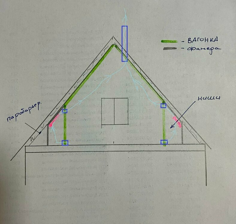

andrey_ka Опубліковано: 30 грудня 2024 Поділитись Опубліковано: 30 грудня 2024 32 хвилини тому, yava74 сказав: на фанере обнаружили белесоватую плесень (на схеме красным цветом отметил). Недостатнє , неякісне утеплення крокв`яної системи. Зняти фанеру , доутеплити , фанеру повернути назад. 34 хвилини тому, yava74 сказав: Как правильно организовать? Організувати приплив повітря на мансрду. Або через люк (врізати в нього вентеляційні решітки) , або через вікна (врізати припливні клапана). Організувати відтік використаного повітря , врізати в найвищій точці мансарди вентеляційний канал. Для забезпечення циркуляції повітря в нішах , врізати вентеляційні решітки. Посилання на коментар Поділитися на інших сайтах More sharing options...

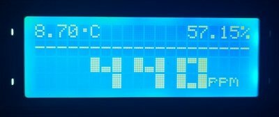

yava74 Опубліковано: 6 січня Автор Поділитись Опубліковано: 6 січня Зробили заміри: температура біля 6 градусів, вологість в районі 80% Посилання на коментар Поділитися на інших сайтах More sharing options...
normal Опубліковано: 6 січня Поділитись Опубліковано: 6 січня Нормально, тепер конденсат повинен висохнути, якщо знову з'явиться, значить там утеплювач зліз Посилання на коментар Поділитися на інших сайтах More sharing options...

SAN67 Опубліковано: 7 січня Поділитись Опубліковано: 7 січня В 30.12.2024 в 11:56, yava74 сказал: обнаружили белесоватую плесень IMHO. Точка росы в данной мансарде крайне низкая. Учитывая существующую на данный момент конструкцию, избавиться от влаги только обычным проветриванием не получится. В подобной ситуации желательно рассматривать мансарду, как вентилируемое чердачное пространство. Лично я сделал бы два отверстия( друг против друга) по 0,1375 м². Т.к. есть окна, то ничего пробивать не нужно, а просто сделать вставки с отверстиями. И в чердачном пространстве также желательно предусмотреть вентилирование. Правда всё это нужно было сделать до начала отопительного сезона, но и сейчас это может дать положительный результат, т.е. остановить образование конденсата. 1 Посилання на коментар Поділитися на інших сайтах More sharing options...

yava74 Опубліковано: 7 січня Автор Поділитись Опубліковано: 7 січня Планую зробити вент клапани в пластикових вікнах, які розташовані по обидві сторони фронтонів. Відкривати їх на провітрювання постійно. До того ж у всіх нішах максимально поробити вентиляційні канали, щоб циркуляція повітря була. Якщо це не буде працювати, може літом встановимо рекуператори також у фронтони по обидві сторони максимально вище, щоб примусово вентилювали приміщення. Посилання на коментар Поділитися на інших сайтах More sharing options...
