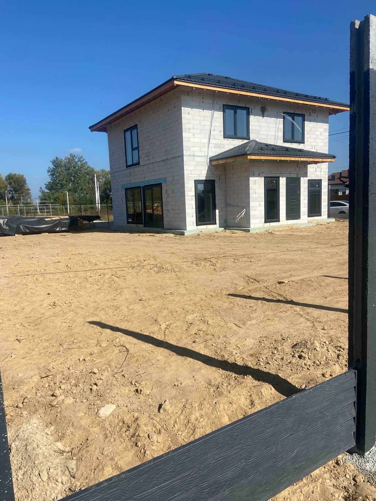

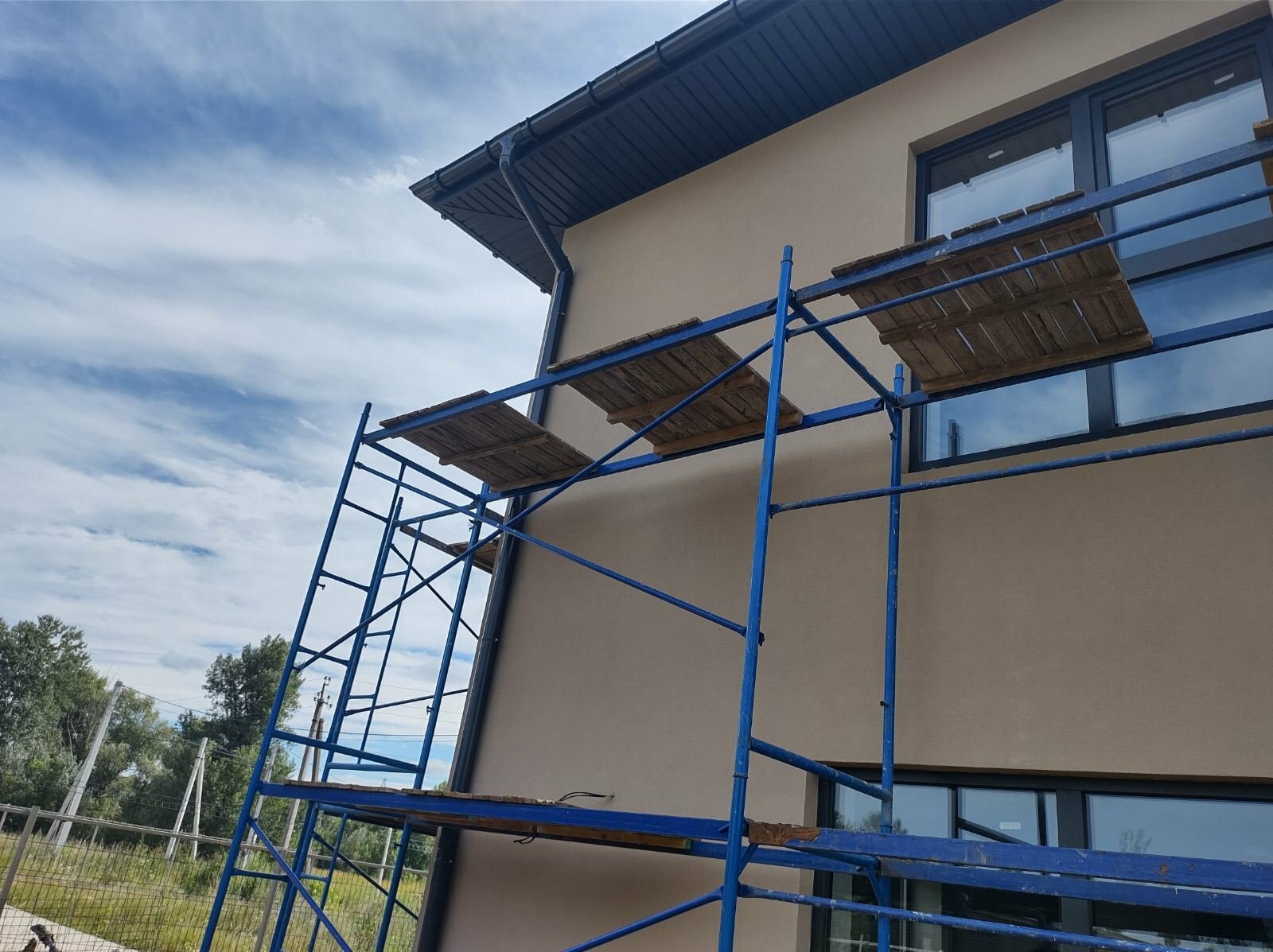

Taisiya Опубліковано: 8 січня Автор Поділитись Опубліковано: 8 січня Только что, Taisiya сказал: Це так він виглядав на кінець цього літа. 2 Посилання на коментар Поділитися на інших сайтах More sharing options...

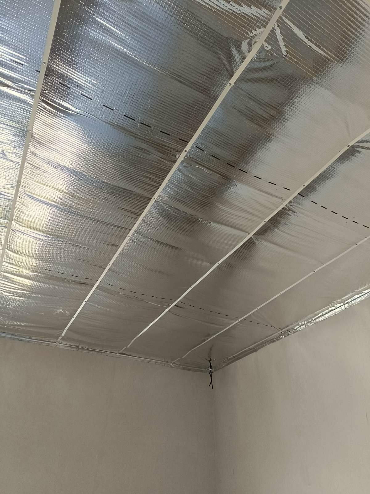

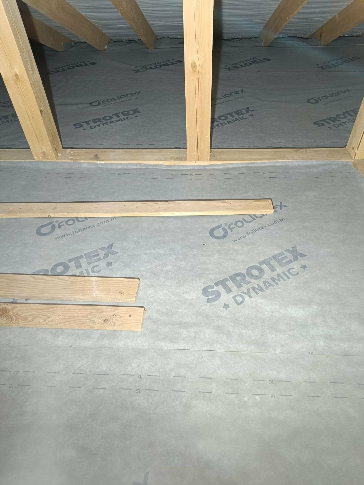

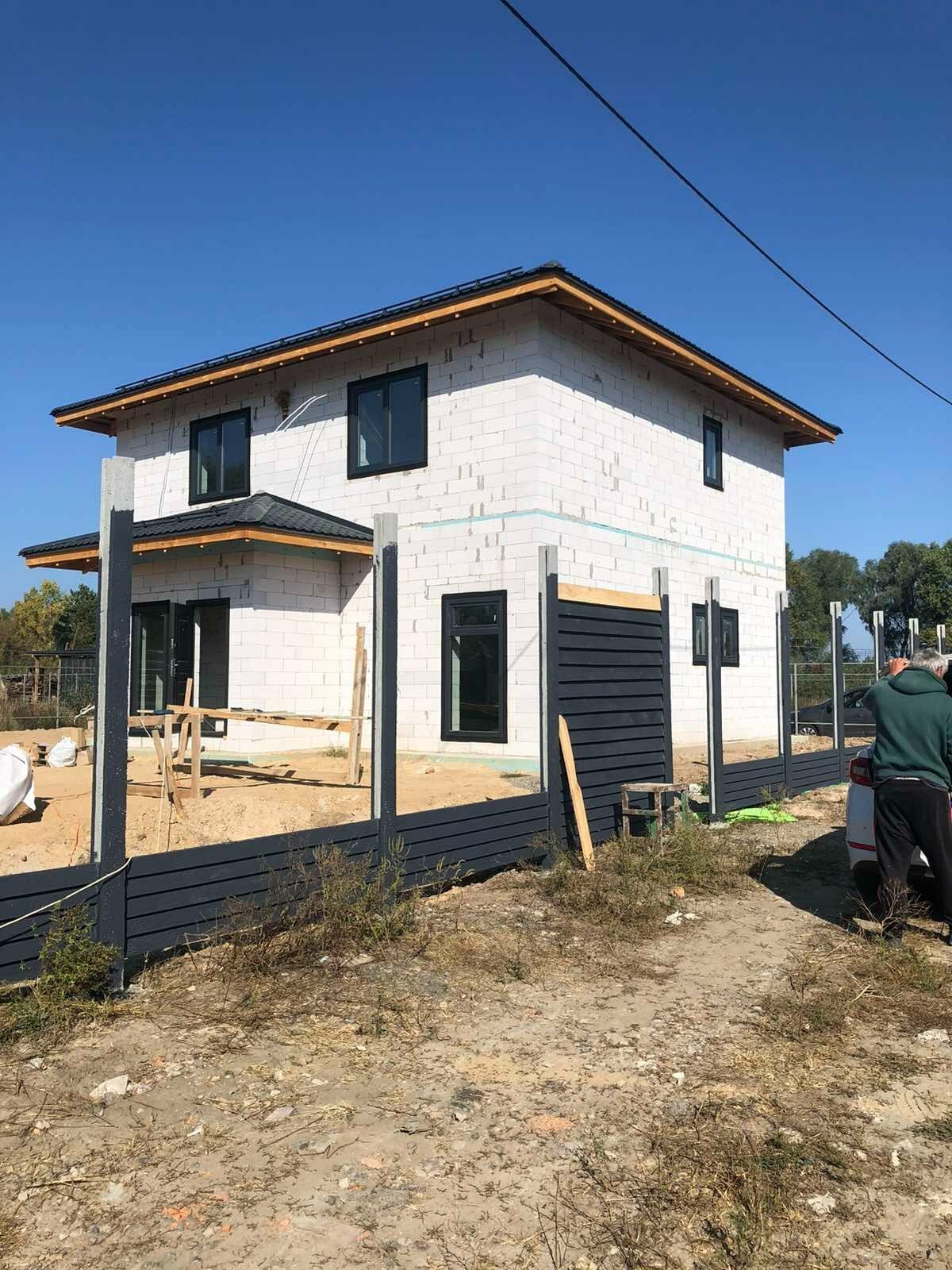

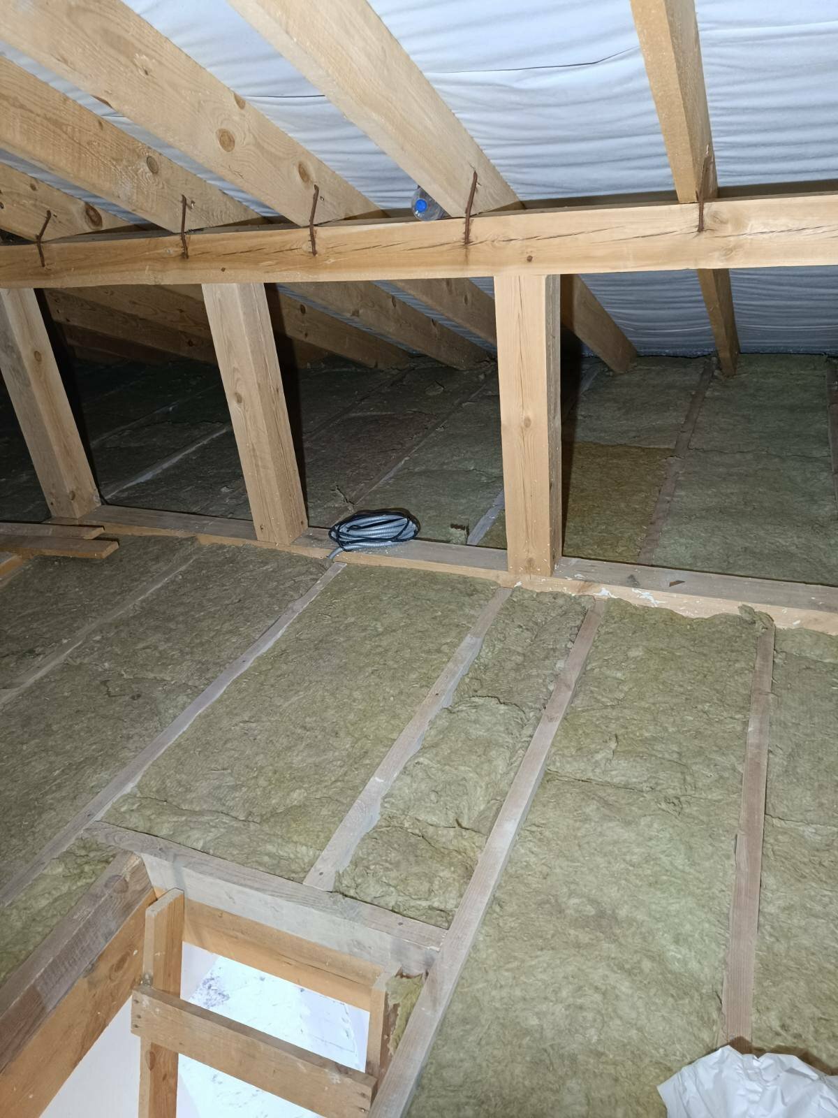

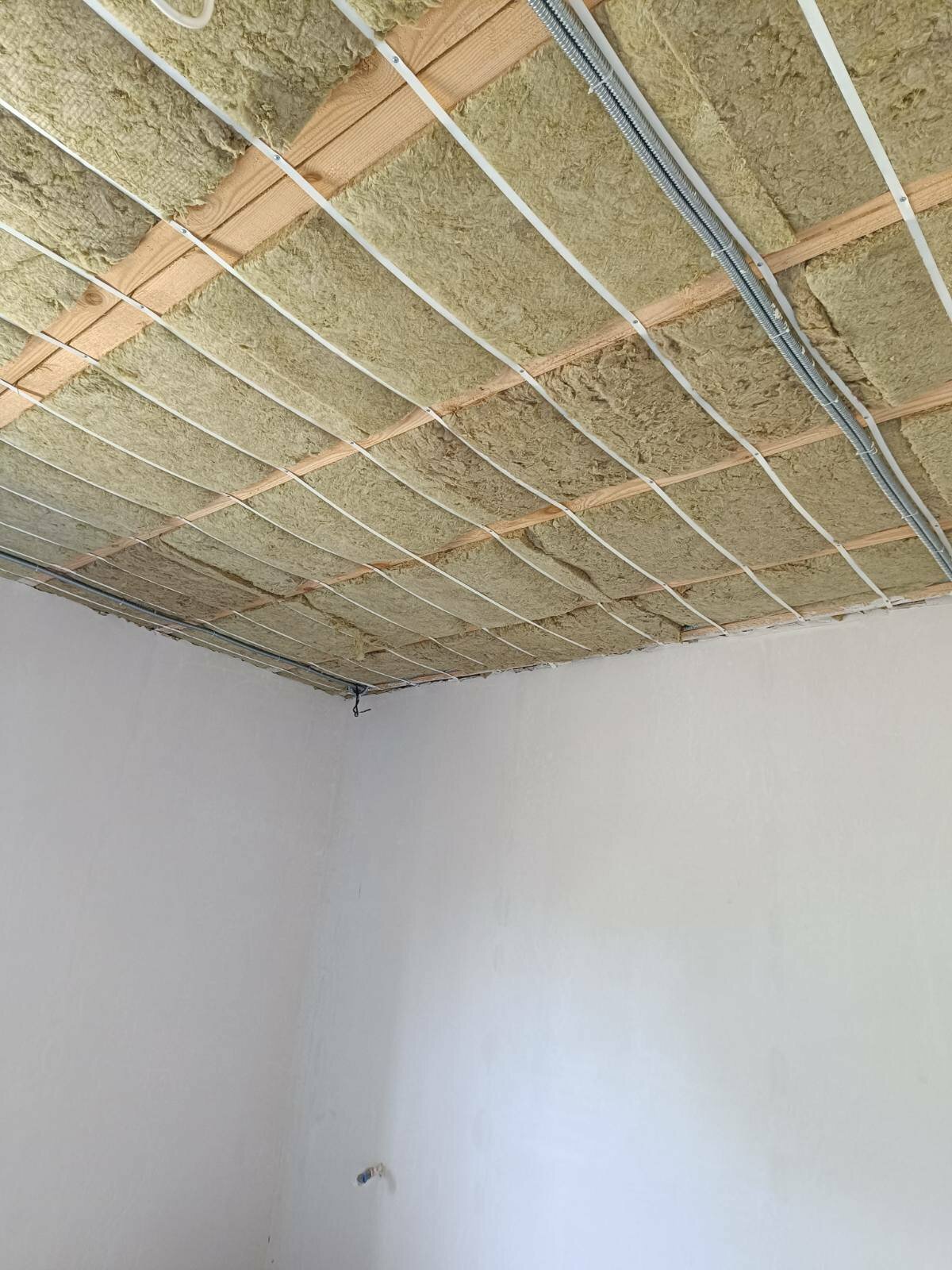

Taisiya Опубліковано: 8 січня Автор Поділитись Опубліковано: 8 січня Ще,що зробили,це утеплили горище і підшили кришу.Робили з зовнішнім утепленням разом. 6 1 Посилання на коментар Поділитися на інших сайтах More sharing options...

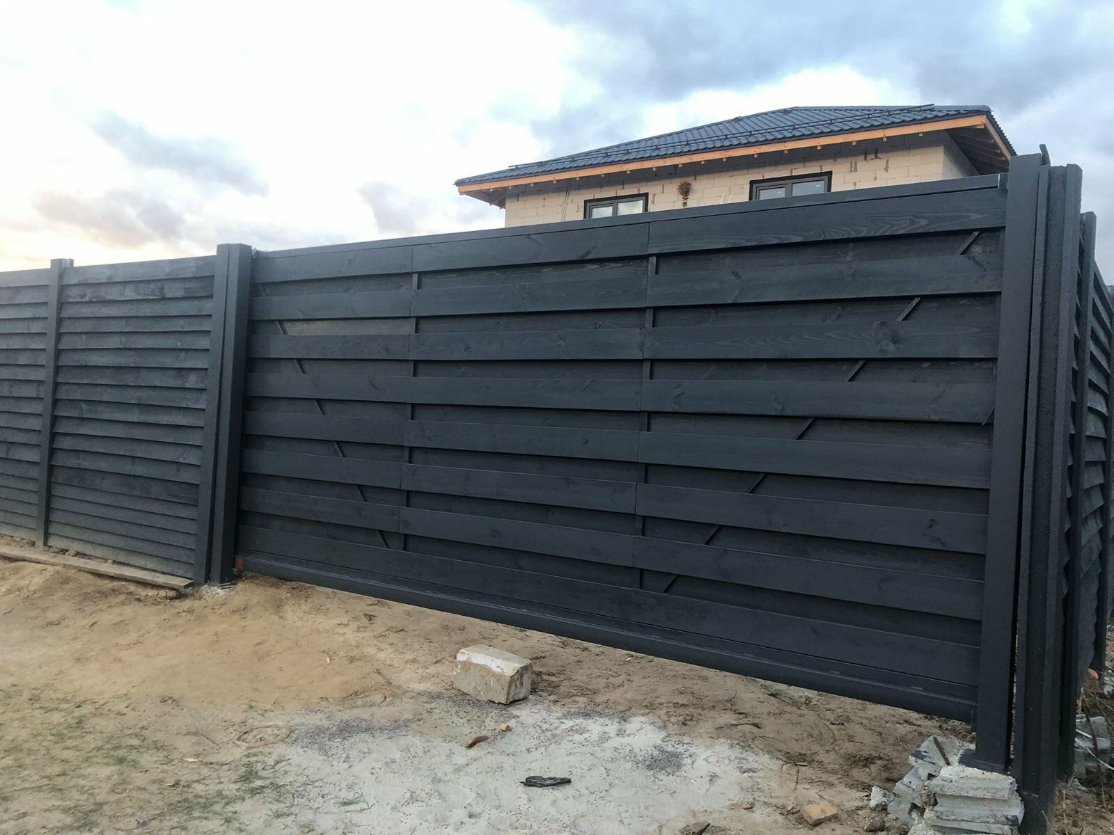

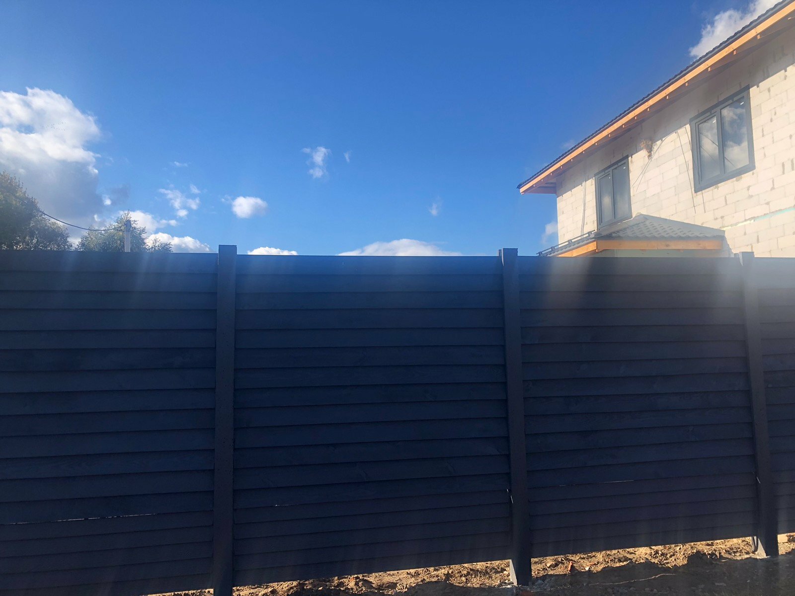

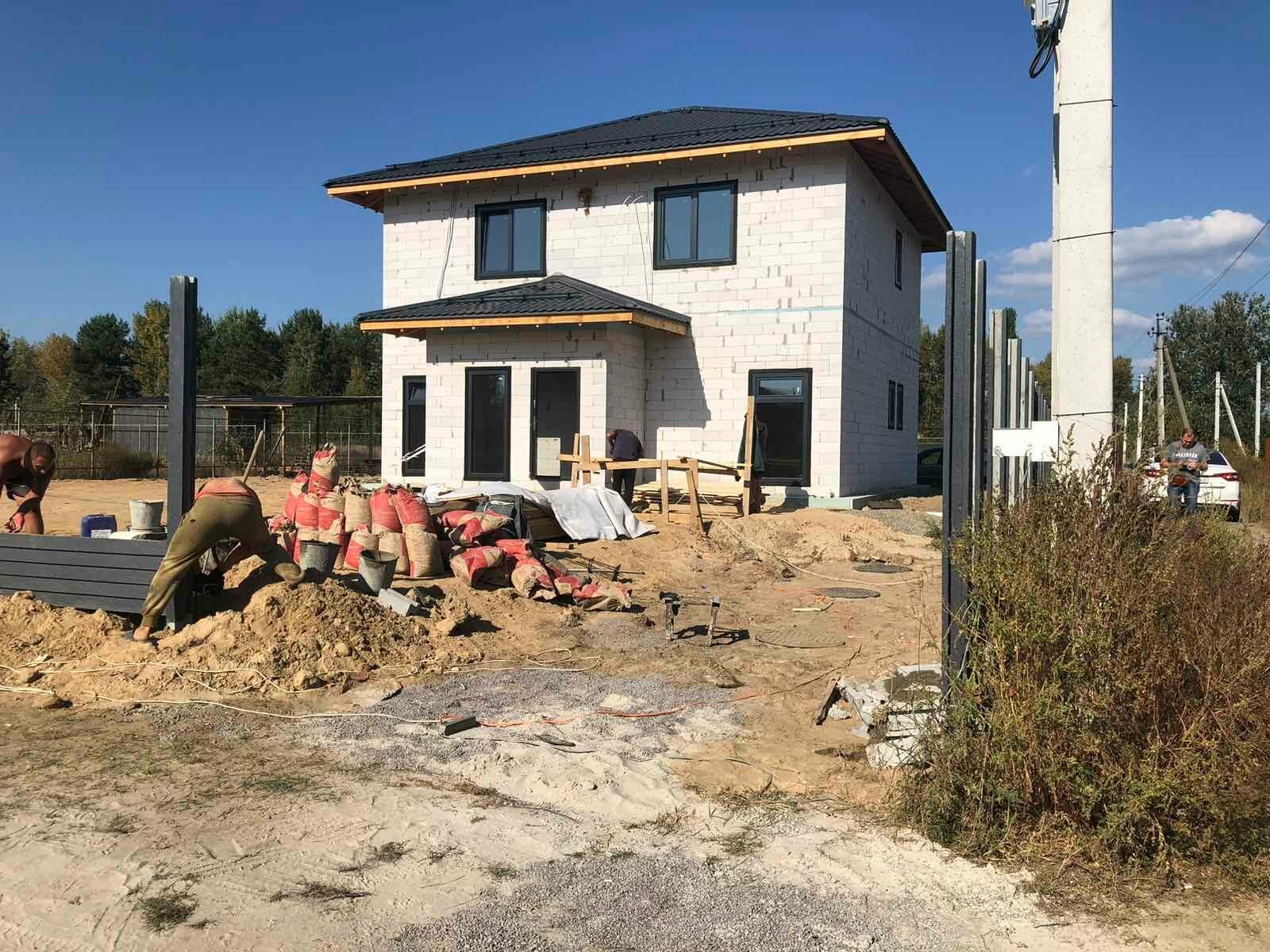

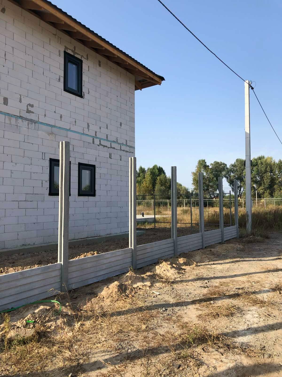

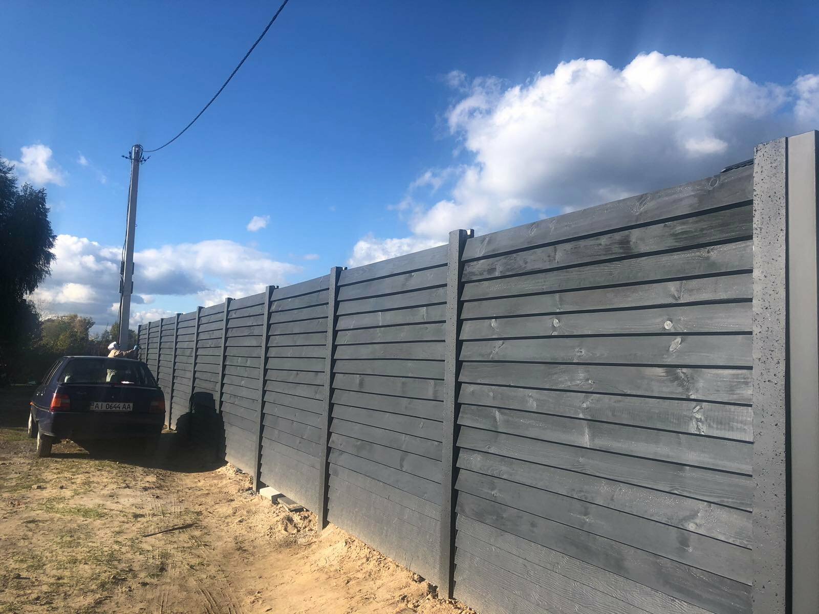

Taisiya Опубліковано: 8 січня Автор Поділитись Опубліковано: 8 січня Так,як багато гарних робітників на фронті,забор робили самі.Фарбували,теж самі. 6 Посилання на коментар Поділитися на інших сайтах More sharing options...
DimaF Опубліковано: 8 січня Поділитись Опубліковано: 8 січня 12 минут назад, Taisiya сказал: ,забор робили самі.Фарбували,теж самі. Надо было ленту залить по земле. 1 Посилання на коментар Поділитися на інших сайтах More sharing options...

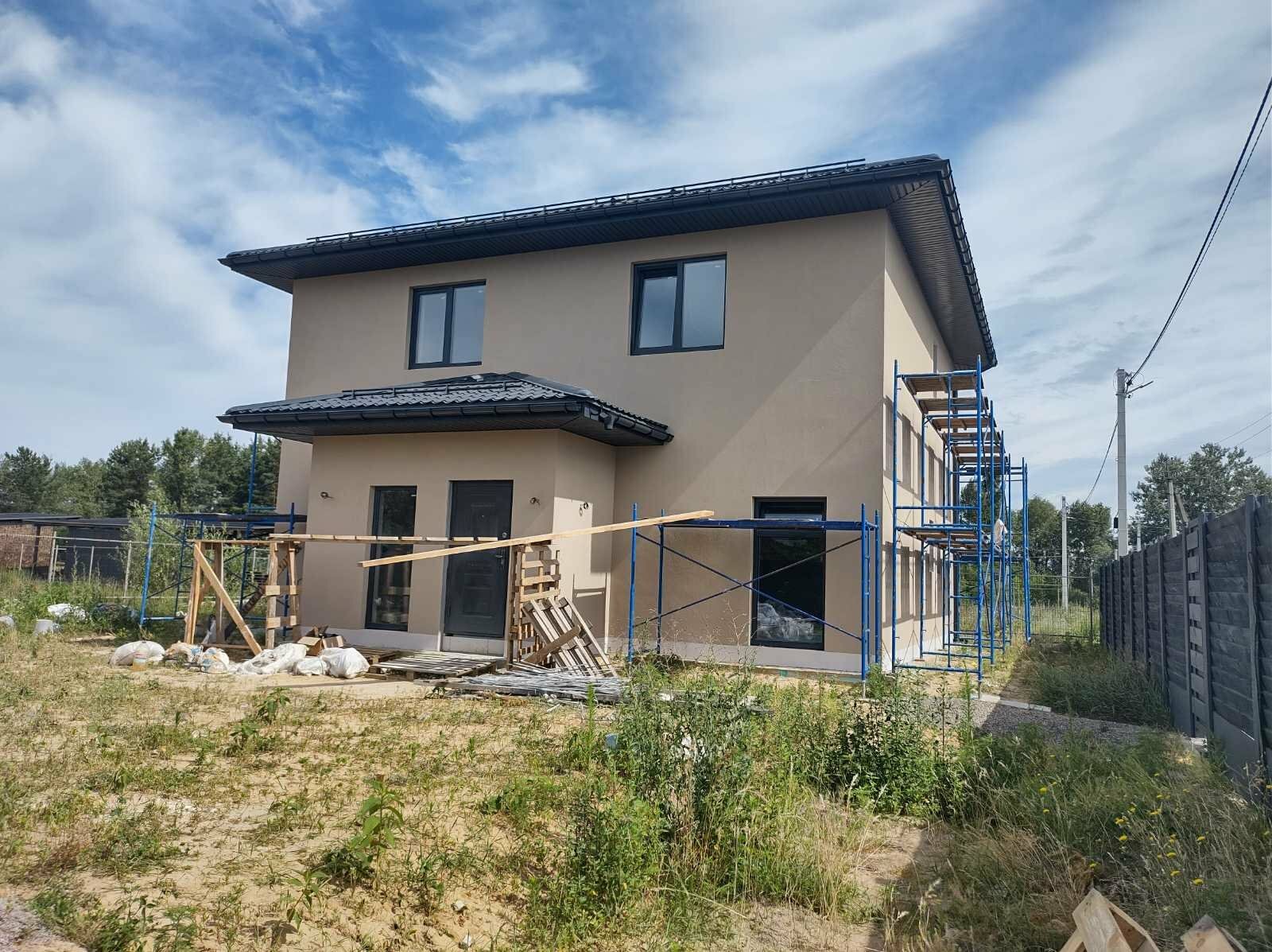

Taisiya Опубліковано: 8 січня Автор Поділитись Опубліковано: 8 січня Так виглядав наш будинок до зовнішнього оздоблення і готового забору. 3 Посилання на коментар Поділитися на інших сайтах More sharing options...
Taisiya Опубліковано: 8 січня Автор Поділитись Опубліковано: 8 січня 3 минуты назад, DimaF сказал: Надо было ленту залить по земле. Щось ми трішки з цим провтикали. Посилання на коментар Поділитися на інших сайтах More sharing options...

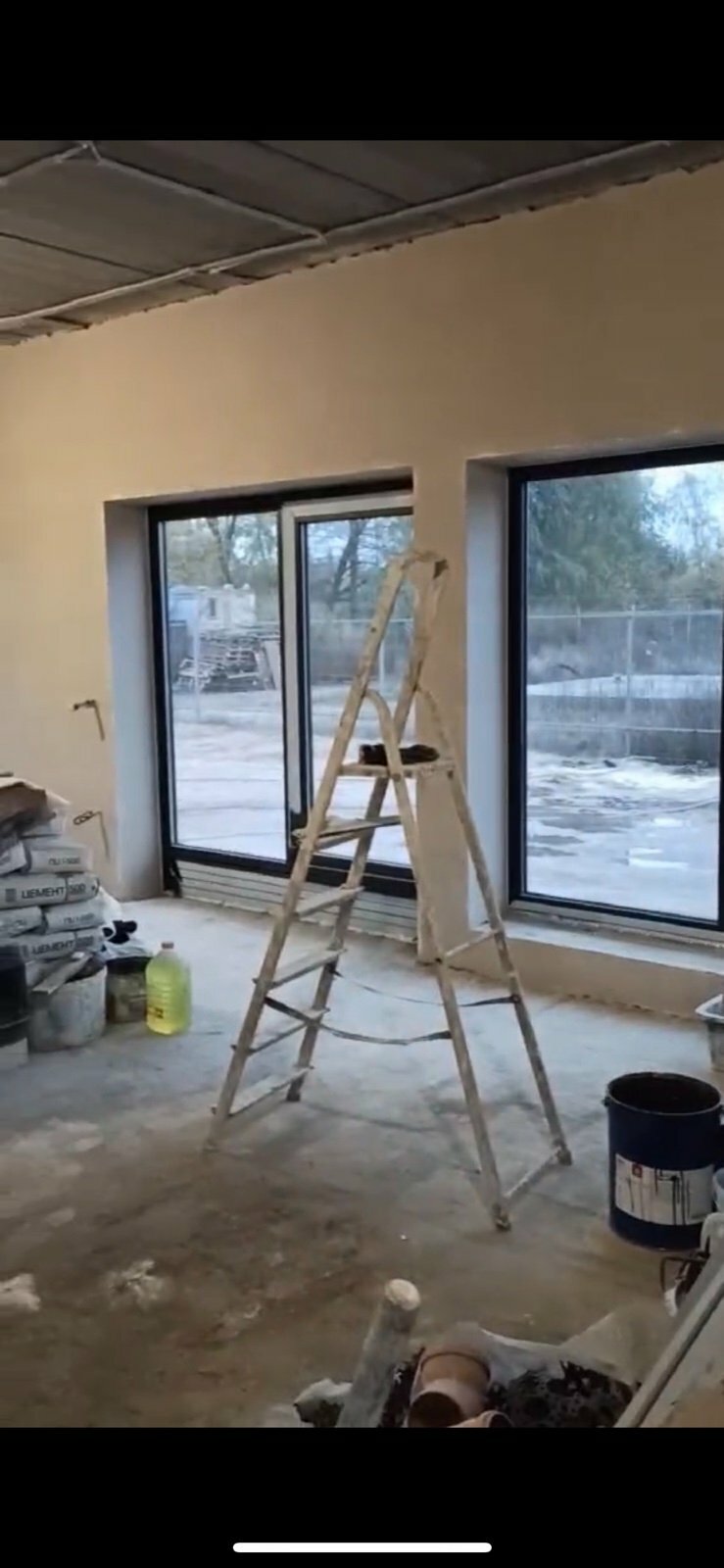

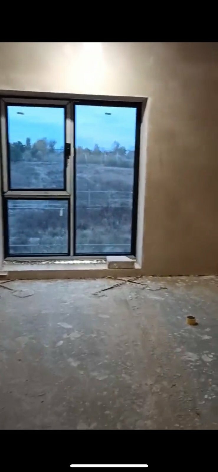

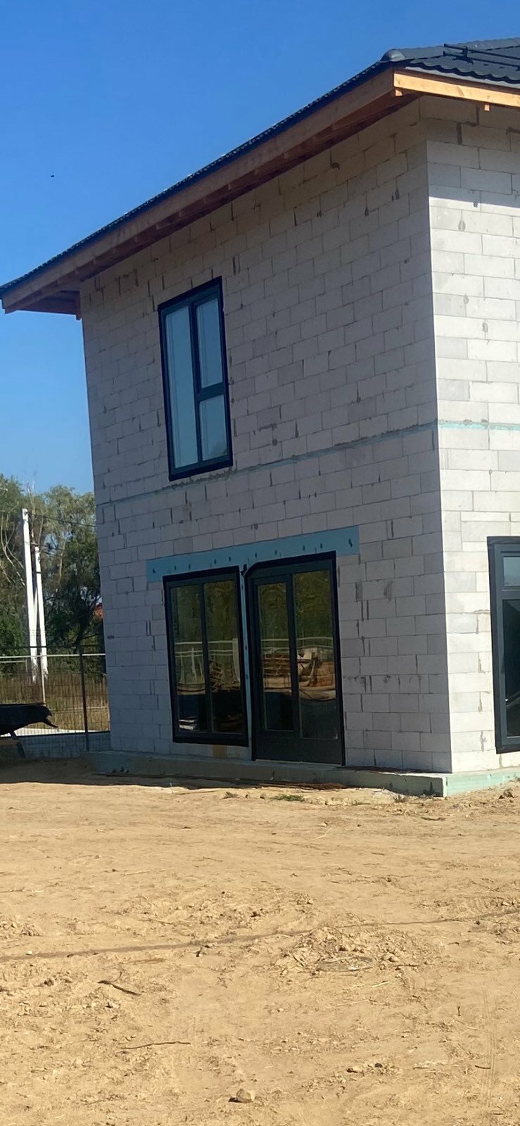

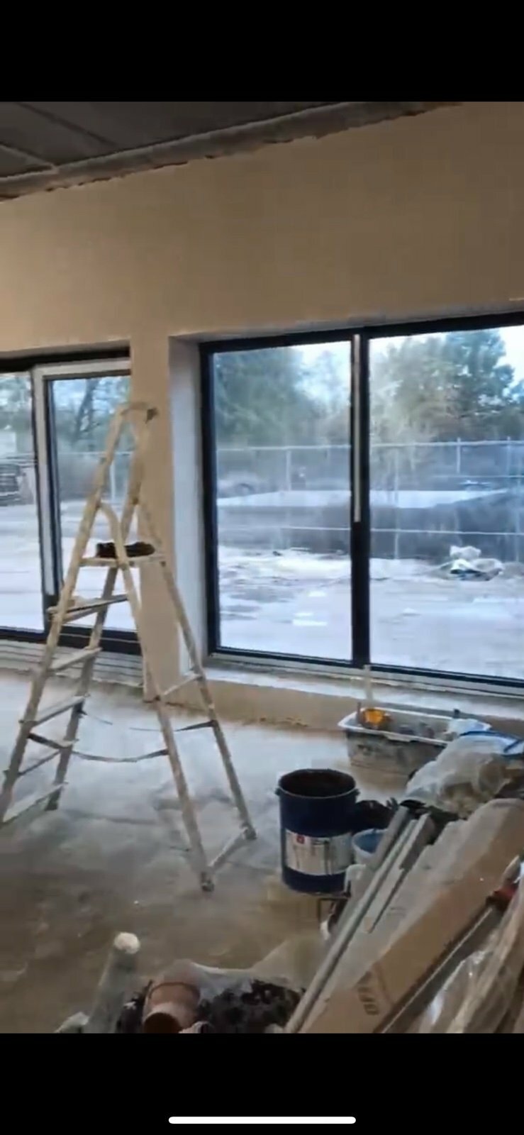

Taisiya Опубліковано: 8 січня Автор Поділитись Опубліковано: 8 січня Це вигляд з середини.2великі панорамні вікна з кухні-вітальні і велике панорамне вікно з 2-го поверху спальні. 2 Посилання на коментар Поділитися на інших сайтах More sharing options...

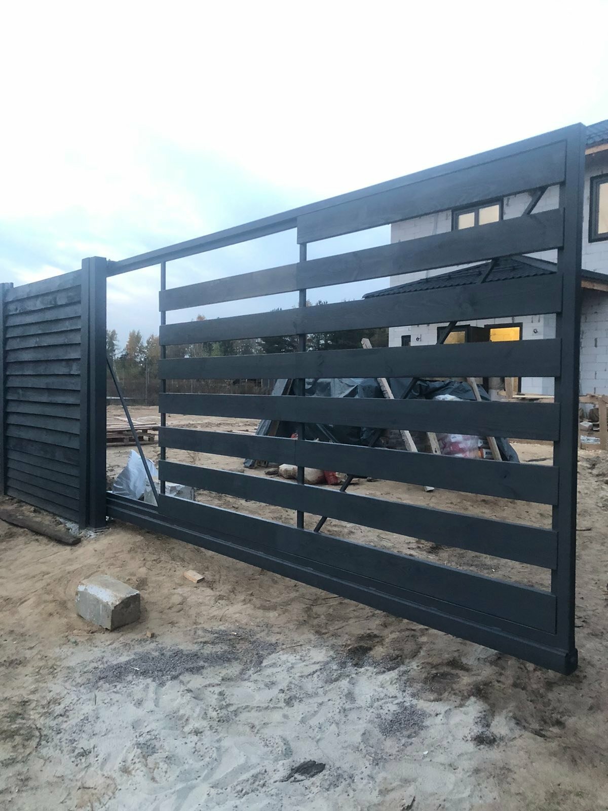

Taisiya Опубліковано: 8 січня Автор Поділитись Опубліковано: 8 січня Дуже вдячні Володі і його команді за електрику.Сподобалось працювати.Нових вам,хлопці проектів!Сподобалось,також працювати з штукатурами.Вам,Олег,велике спасибі.Сходи металеві,ворота,хвіртка-також,дякуємо всім разом 4 1 1 Посилання на коментар Поділитися на інших сайтах More sharing options...

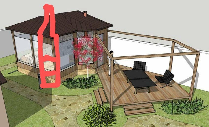

Taisiya Опубліковано: 11 січня Автор Поділитись Опубліковано: 11 січня Чому,тільки зараз,відкрили свою тему?Як вже писали,будинок нам збудував Андрій tansss.А далі,рухаємось самі. В цьому році заплановані роботи: 1)Відмостка,крильце,приямок(ще не визначились,чи потрібен). 2)Підвести воду в будинок.Намотати теплий пол. 3)Зробити мокру стяжку. 4)Залити фундамент під сауну і зробити зону барбекю. І тут вже потрібні ваші поради. Посилання на коментар Поділитися на інших сайтах More sharing options...
Taisiya Опубліковано: 11 січня Автор Поділитись Опубліковано: 11 січня Хочемо таку сауну невеличку, 6м на 3.4м. По розмірам орієнтувалися на вже готову,модульну.Але в куті,що позначено червоним,хочемо зробити камін-гриль.Назовні-гриль,а внутрі камін.Таку собі двосторонню піч.Десь зустрічалось в інеті,що таки є.Але треба найти гарного майстра,щоб спроектував і зробив вірно.Якщо в кого є координати,то поділіться,будь ласка. Посилання на коментар Поділитися на інших сайтах More sharing options...

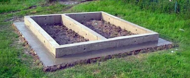

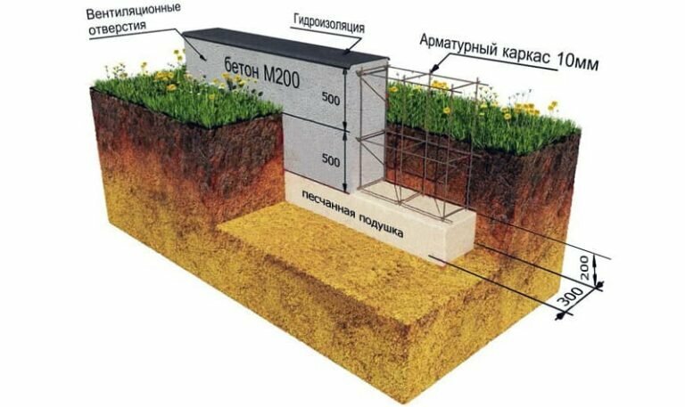

Taisiya Опубліковано: 11 січня Автор Поділитись Опубліковано: 11 січня Чи підійде такий фундамент під таку сауну?З якого краще матеріалу будувати,враховуючи камін-гриль? Посилання на коментар Поділитися на інших сайтах More sharing options...
Taisiya Опубліковано: 11 січня Автор Поділитись Опубліковано: 11 січня На цей рік цікавить тільки проект і фундамент. Посилання на коментар Поділитися на інших сайтах More sharing options...
Фрай Опубліковано: 11 січня Поділитись Опубліковано: 11 січня Санвузол у/при сауні не передбачаєте? 2 Посилання на коментар Поділитися на інших сайтах More sharing options...
Taisiya Опубліковано: 11 січня Автор Поділитись Опубліковано: 11 січня 1 час назад, Фрай сказал: Санвузол у/при сауні не передбачаєте? Передбачаємо.І ще хочемо велику (глибоку)мойку.Щоб після поседілок з друзями вкинути весь грязний посуд в неї. 1 Посилання на коментар Поділитися на інших сайтах More sharing options...
Фрай Опубліковано: 11 січня Поділитись Опубліковано: 11 січня 8 хвилин тому, Taisiya сказав: Передбачаємо Тоді все ок! Бо я побачив ваш план і здивувався, а камін закритого типу? 2 години тому, Taisiya сказав: хочемо зробити камін-гриль.Назовні-гриль,а внутрі камін.Таку собі двосторонню піч. Хоча без різниці, обовʼязково робіть роздільні димоходи. 1 Посилання на коментар Поділитися на інших сайтах More sharing options...

andrey_ka Опубліковано: 13 січня Поділитись Опубліковано: 13 січня (змінено) 11.01.2025 в 14:43, Taisiya сказав: Передбачаємо.І ще хочемо велику (глибоку)мойку.Щоб після поседілок з друзями вкинути весь грязний посуд в неї. Забагато хотєлок , не вийде все впихнути в такий малий розмір. 11.01.2025 в 12:21, Taisiya сказав: Назовні-гриль,а внутрі камін. А нвіщо це , опишіть логіку використання ? Бо , це все одно що розмістити одну велику батарею однією половиною на вулиці , а іншою в хаті. Зі всіх сторін невдале рішення. 11.01.2025 в 12:30, Taisiya сказав: якого краще матеріалу будувати,враховуючи камін-гриль? ІМХО. ГБ , швидко , рівно , доступно , тепло. Камін-гриль можна не враховувати , це до стін немає ніякого відношення. Змінено 13 січня користувачем andrey_ka Посилання на коментар Поділитися на інших сайтах More sharing options...
