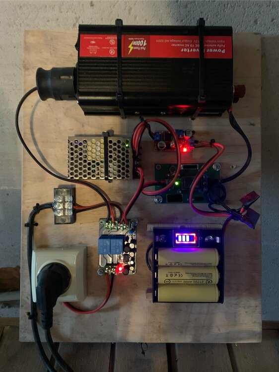

Спартак Опубліковано: 16 лютого 2025 Поділитись Опубліковано: 16 лютого 2025 (змінено) Зібрав із того що було під руками джерело живлення з резервуванням на випадок якщо відлючається 220в. Робив саме для насосів системи опалення. Коли відсутнє основне джерело система живиться від 3х акб 4000mA літієвих. Змінено 17 лютого 2025 користувачем Спартак 2 1 1 Посилання на коментар Поділитися на інших сайтах More sharing options...
porterlv Опубліковано: 17 лютого 2025 Поділитись Опубліковано: 17 лютого 2025 Нова модель "Бандераповер" без корпуса получилась Гарно, наглядно. Лиш питання до струмів і часу автономії. "Для насосів", значить, мінімум два. Це грубо 150Вт. Звідси для 12В. системи грубо струм 13А. не забагато для тих "батарейок"? Три АКБ по 4А*год (в ідеалі) дадуть 48 Вт*год. Що дасть грубо до 20 хв. автономії. Так собі резерв... 2 1 Посилання на коментар Поділитися на інших сайтах More sharing options...
Спартак Опубліковано: 17 лютого 2025 Автор Поділитись Опубліковано: 17 лютого 2025 (змінено) 44 минуты назад, porterlv сказал: Нова модель "Бандераповер" без корпуса получилась Гарно, наглядно. Лиш питання до струмів і часу автономії. "Для насосів", значить, мінімум два. Це грубо 150Вт. Звідси для 12В. системи грубо струм 13А. не забагато для тих "батарейок"? Три АКБ по 4А*год (в ідеалі) дадуть 48 Вт*год. Що дасть грубо до 20 хв. автономії. Так собі резерв... В мене насоси по 25Вт. APE25-4. Спробую реальний ток виміряти сьогодні. Але 25Вт то є максимум, взагалі то цей насос с ШІМ керуванням. Саме тому і інвертор дешевий з апроксімованою сінусоідою. "План" був таким: за мінімальні гроші - максимум функціоналу. Змінено 17 лютого 2025 користувачем Спартак 3 1 Посилання на коментар Поділитися на інших сайтах More sharing options...
porterlv Опубліковано: 17 лютого 2025 Поділитись Опубліковано: 17 лютого 2025 Аргумент, зараховано. Вам туди ще сонячну панель добавити, зняти кришку з інвертора - і готовий навчальний стенд. Гарно, молодець. Посилання на коментар Поділитися на інших сайтах More sharing options...
Спартак Опубліковано: 17 лютого 2025 Автор Поділитись Опубліковано: 17 лютого 2025 Ток от батареи к преобразователю от 1,5А до 4А С учетом реального КПД преобразователя - похоже на правду. Посилання на коментар Поділитися на інших сайтах More sharing options...
Спартак Опубліковано: 28 лютого 2025 Автор Поділитись Опубліковано: 28 лютого 2025 Пройшов девайс бойове хрещення. Виключали 220 в селі. Працював насос десь годину і потім в помилку вилетів. За цей час я заглушив пічку. Батарея зарядилась і система готова до наступного відключення. 5 Посилання на коментар Поділитися на інших сайтах More sharing options...
standov Опубліковано: 15 квітня 2025 Поділитись Опубліковано: 15 квітня 2025 В 17.02.2025 в 10:09, porterlv сказал: Аргумент, зараховано. Вам туди ще сонячну панель добавити, зняти кришку з інвертора - і готовий навчальний стенд. Гарно, молодець. Для збереження аутентичності - сонячні бататею бажано наколупать з китайських кулькуляторів) 2 4 1 Посилання на коментар Поділитися на інших сайтах More sharing options...

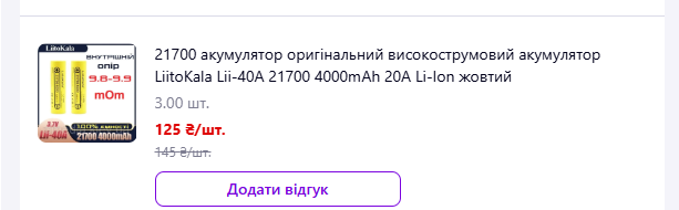

Руслан и Людмила Опубліковано: 29 квітня 2025 Поділитись Опубліковано: 29 квітня 2025 В 28.02.2025 в 19:13, Спартак сказал: Пройшов девайс бойове хрещення. Виключали 220 в селі. Працював насос десь годину і потім в помилку вилетів. За цей час я заглушив пічку. Батарея зарядилась і система готова до наступного відключення. От і виходить при споживанні 50 Вт при напрузі 12 В струм близько 4А це по номіналу але батареї через годину в захист пішли і виходить що близько 48 ВАг віддали, можливо так і є що елементи по 4000мАг, але якщо це формфактор 18650 то я таких не бачив, хіба що рисоїди пишуть що завгодно. Бо при максамальному заряді елемента до 4,2 В та допустимому розряді до 2,8 В коли АКБ пішли в захист напруга з 3 АКБ була 8,4 В та при ККД 90 відсотків струм буде близько 6А. Посилання на коментар Поділитися на інших сайтах More sharing options...
Спартак Опубліковано: 29 квітня 2025 Автор Поділитись Опубліковано: 29 квітня 2025 10 часов назад, Руслан и Людмила сказал: От і виходить при споживанні 50 Вт при напрузі 12 В струм близько 4А це по номіналу але батареї через годину в захист пішли і виходить що близько 48 ВАг віддали, можливо так і є що елементи по 4000мАг, але якщо це формфактор 18650 то я таких не бачив, хіба що рисоїди пишуть що завгодно. Бо при максамальному заряді елемента до 4,2 В та допустимому розряді до 2,8 В коли АКБ пішли в захист напруга з 3 АКБ була 8,4 В та при ККД 90 відсотків струм буде близько 6А. АКБ 21700 формфактор. Коли в системі не потрібна максимальна швидкість насосу - працює декілька годин автономно. Насос з ШІМ керуванням Але задача у цього конкретного девайсу саме в тому щоб дати час та "заглушити" пічку та не дати перегріти водяний контур. Бо коли відключають світло а в пічці дрова горять то водний контур не прокачується теплоносієм і можевийти з ладу навіть за наявності клапану тиску. video_2025-04-29_23-31-51.mp4 Посилання на коментар Поділитися на інших сайтах More sharing options...

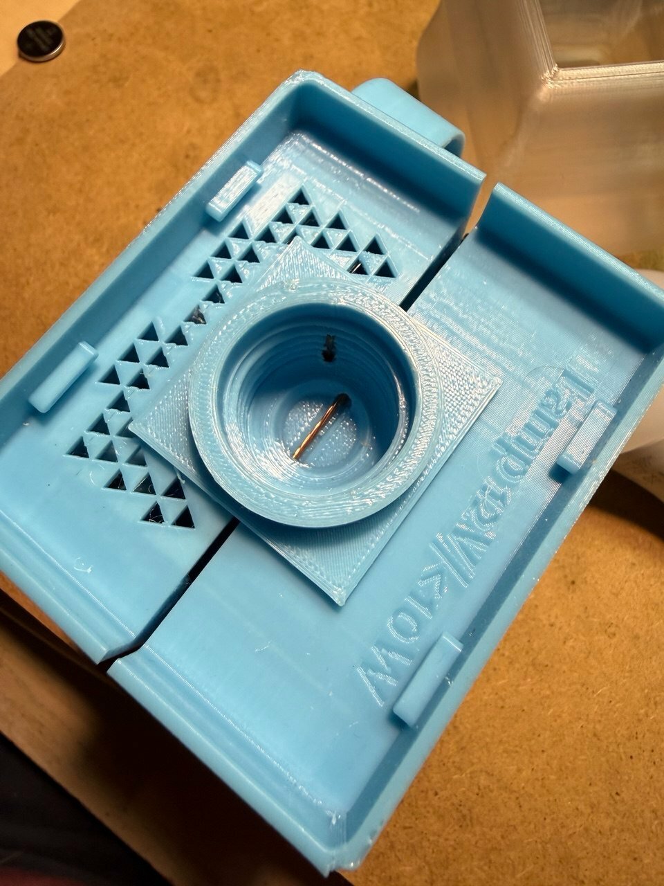

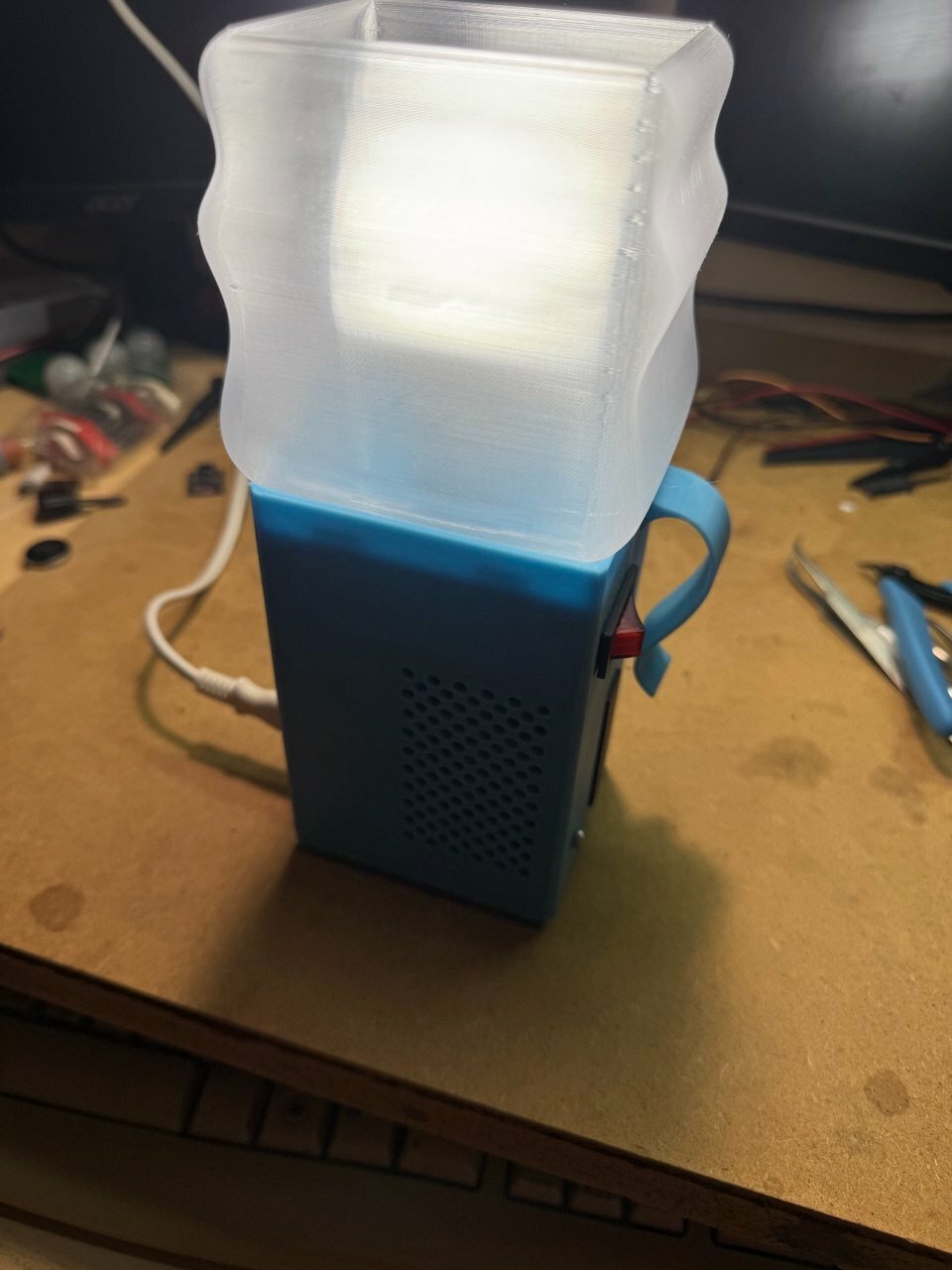

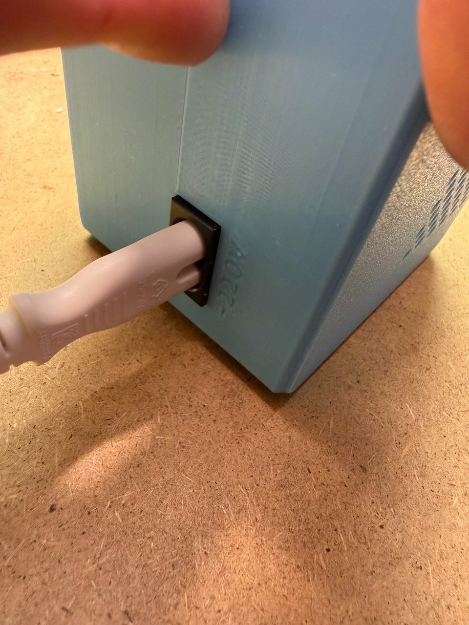

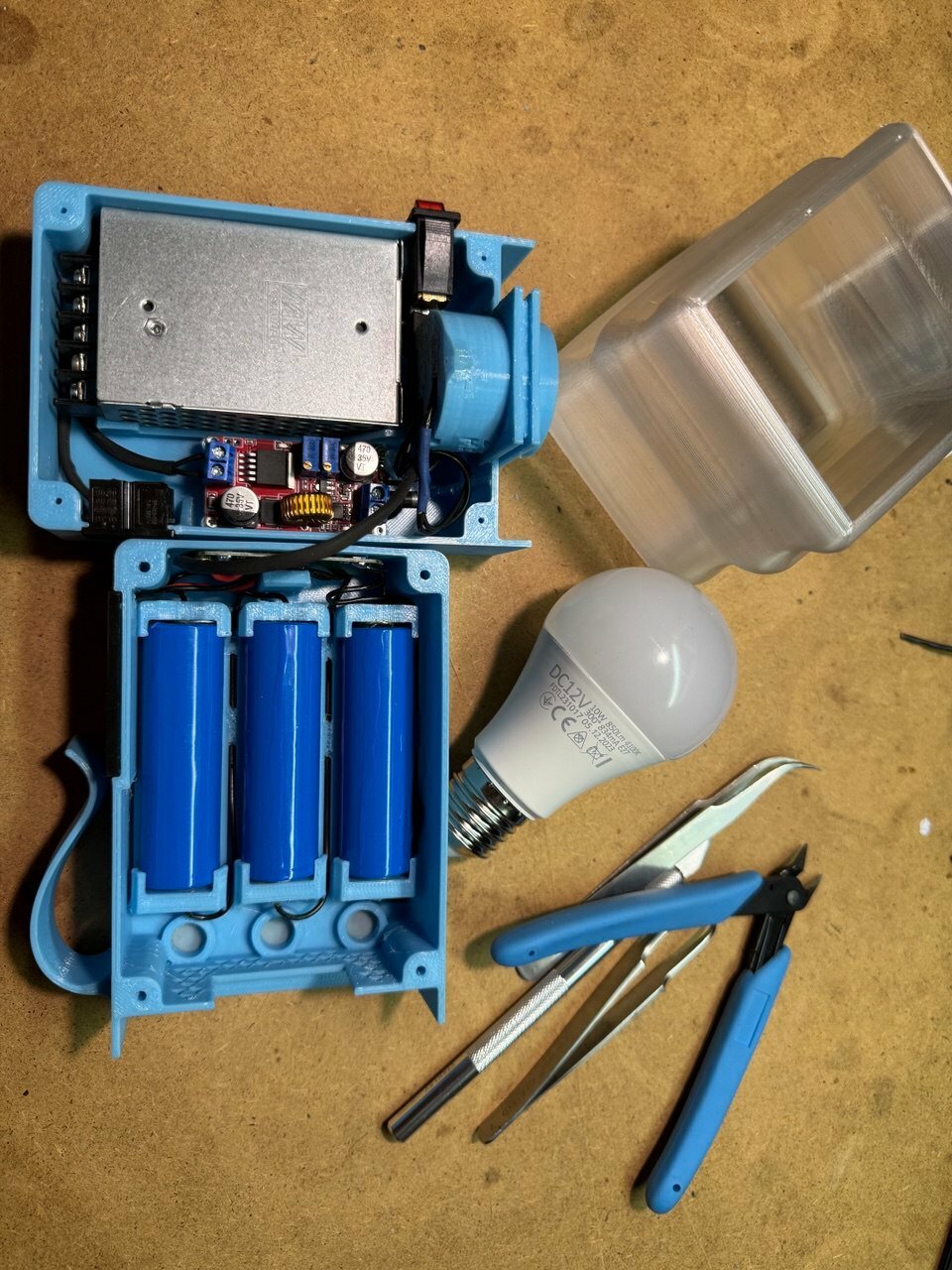

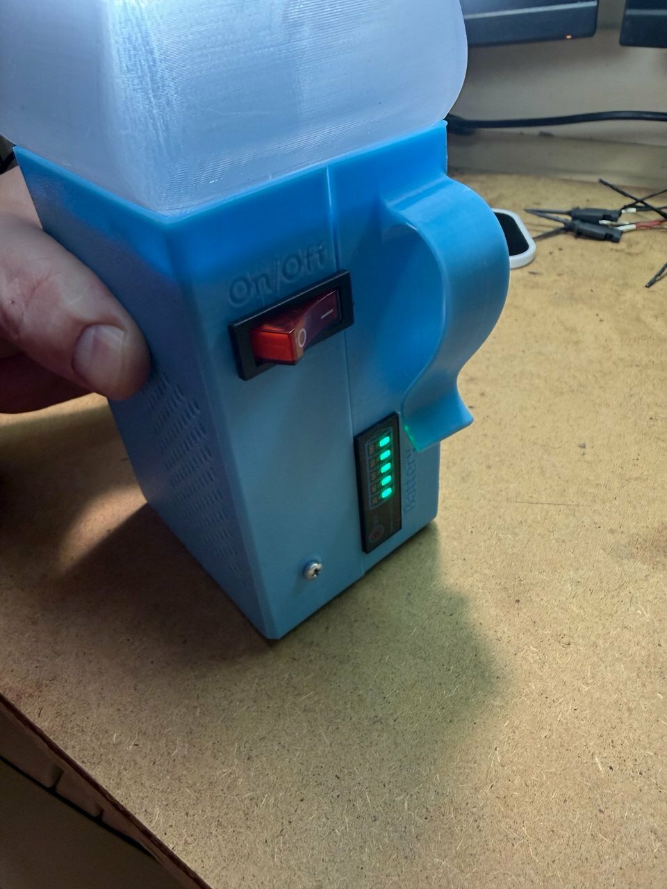

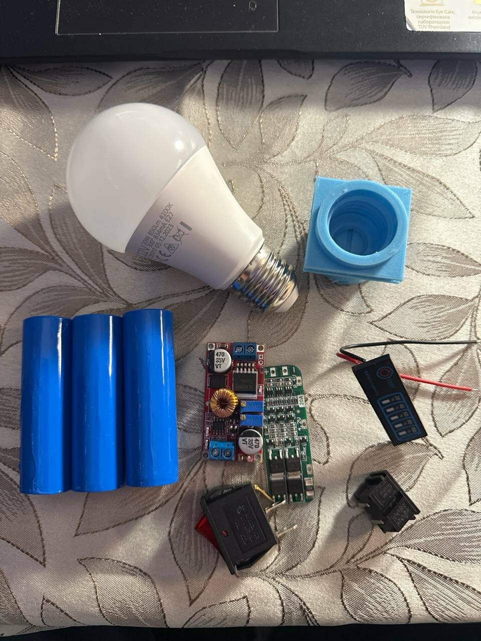

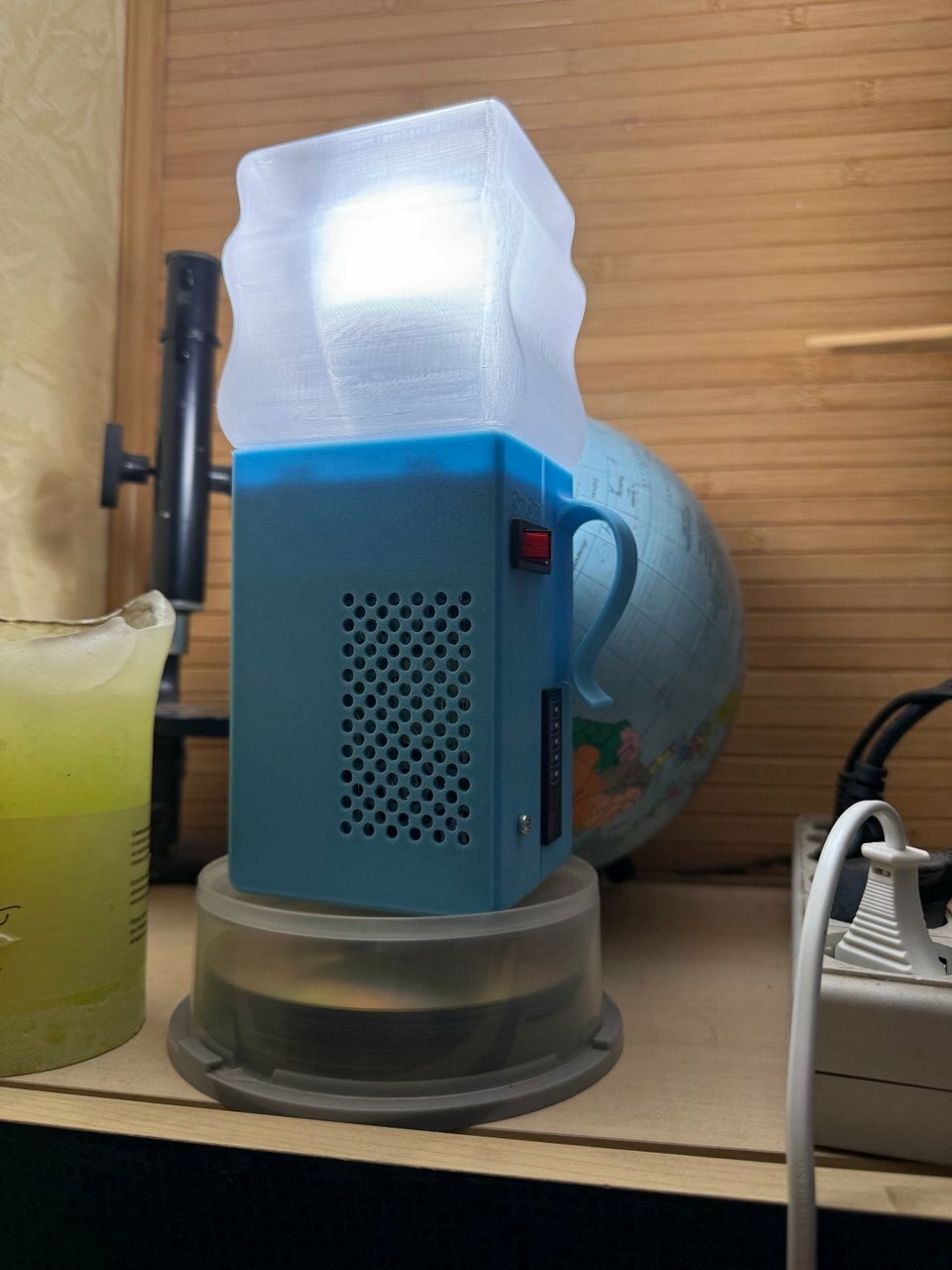

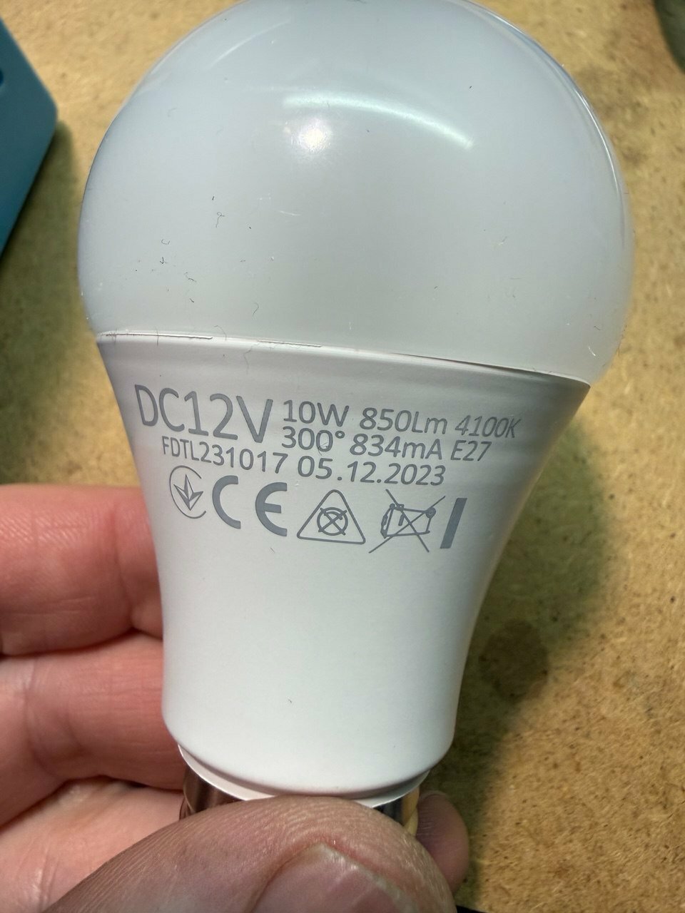

Спартак Опубліковано: 17 грудня 2025 Автор Поділитись Опубліковано: 17 грудня 2025 (змінено) Щоб не створювати окремої теми, запощу в цій. Побудував ліхтарик-лампу переносну Змінено 17 грудня 2025 користувачем Спартак Посилання на коментар Поділитися на інших сайтах More sharing options...
Спартак Опубліковано: 17 грудня 2025 Автор Поділитись Опубліковано: 17 грудня 2025 6 1 Посилання на коментар Поділитися на інших сайтах More sharing options...
Спартак Опубліковано: 17 грудня 2025 Автор Поділитись Опубліковано: 17 грудня 2025 (змінено) Із цікавого: 3 АКб 21700, БП 25Вт. Дві години заряджаємо - 5-8 годин працює 700-850lm. Корпус на 3Д принтері, разом з цоколем Е27.Лампа з епіцентру, АКБ з Тесли. Змінено 17 грудня 2025 користувачем Спартак Посилання на коментар Поділитися на інших сайтах More sharing options...

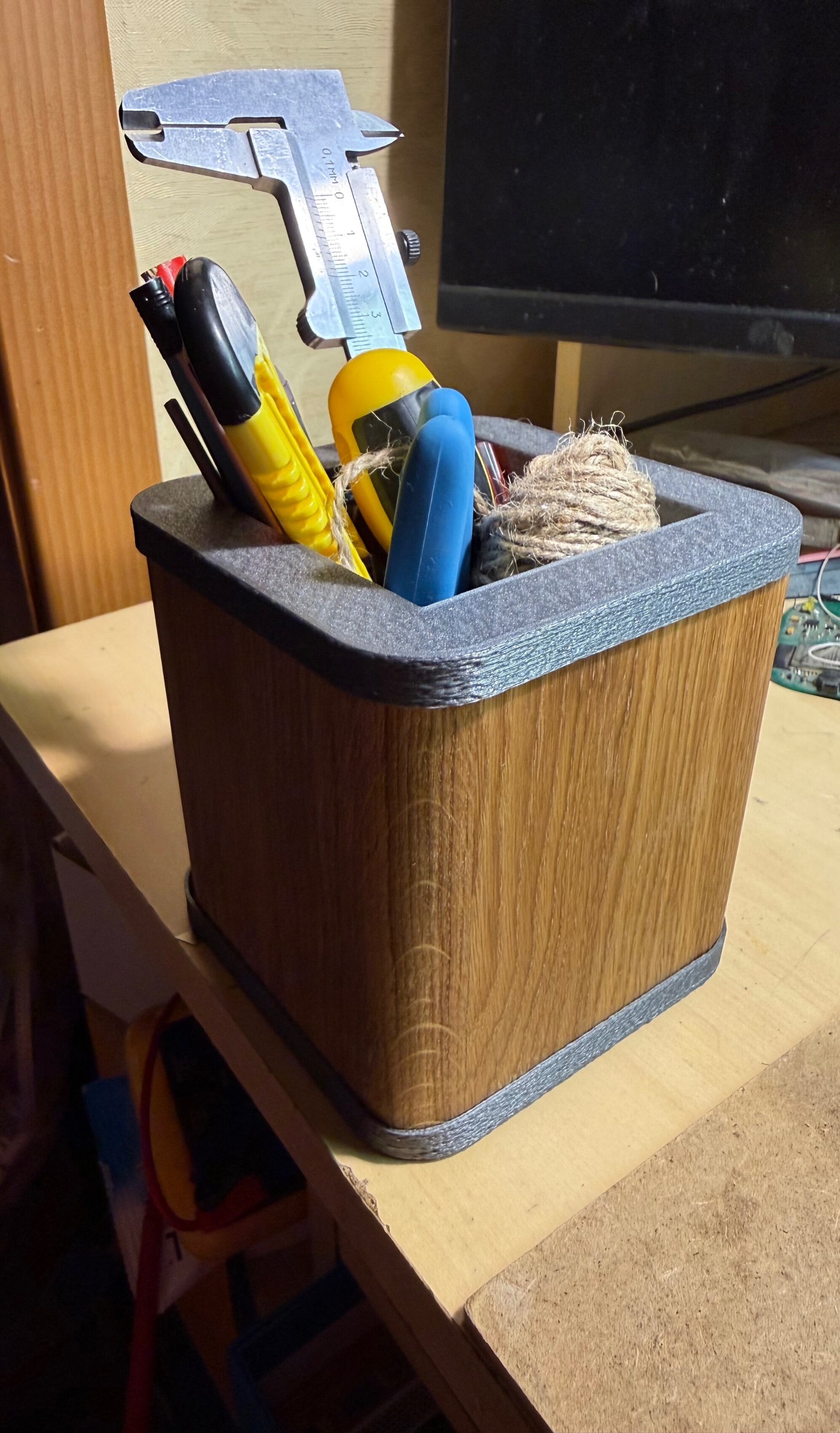

Спартак Опубліковано: 21 січня Автор Поділитись Опубліковано: 21 січня «Органайзер» Посилання на коментар Поділитися на інших сайтах More sharing options...
