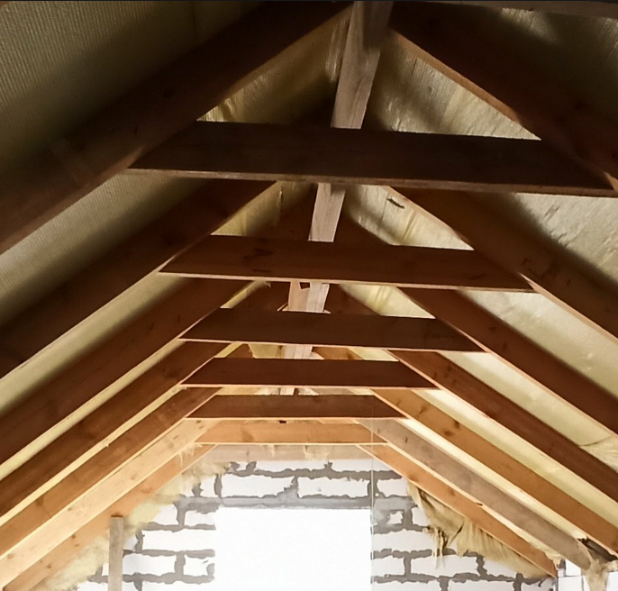

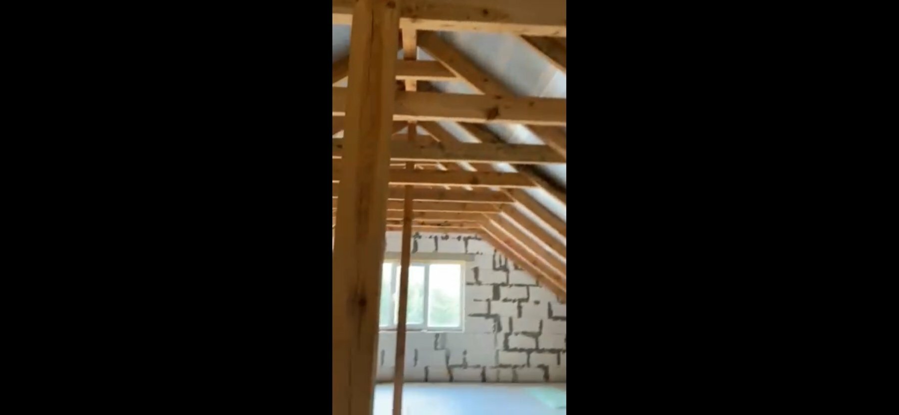

Юрий Г Опубліковано: 24 квітня 2025 Поділитись Опубліковано: 24 квітня 2025 (змінено) Есть центральня балка которая опирается на вертикальные 2 столба по центу. Они не совсем уместны для комнаты. Мастера по крише говорят что можно убрать эту балку и столбы, без ущеоба для конструкции. Так ли это? Можно ли так делать? Змінено 24 квітня 2025 користувачем Юрий Г Посилання на коментар Поділитися на інших сайтах More sharing options...
andrey_ka Опубліковано: 24 квітня 2025 Поділитись Опубліковано: 24 квітня 2025 30 хвилин тому, Юрий Г сказав: Есть центральня балка которая опирается на вертикальные 2 столба по центу. Они не совсем уместны для комнаты. Мастера по крише говорят что можно убрать эту балку и столбы, без ущеоба для конструкции. Так ли это? Можно ли так делать? Ці стовпи підтримують центральну балку (по фото правда не видно як воно там влаштовано) , на яку опирються крокви. Таким чином досягається безрозпірність системи даху. Тобто , крокви даху не намагаються розсунути стіни будинку. Як тільки ви приберете ці стовпи центральна балка просяде , або буде намагатись просісти і з`явиться розпір на стіни. Коротше , не можна просто так прибирати ці стовпи , а балку взагалі не можна . Якщо ви хочете їх прибрати , то потрібно кардинально посилити центральну балку , наприклад зробити з неї ферму. ПС.. Будинок знаходиться в росії ? Посилання на коментар Поділитися на інших сайтах More sharing options...

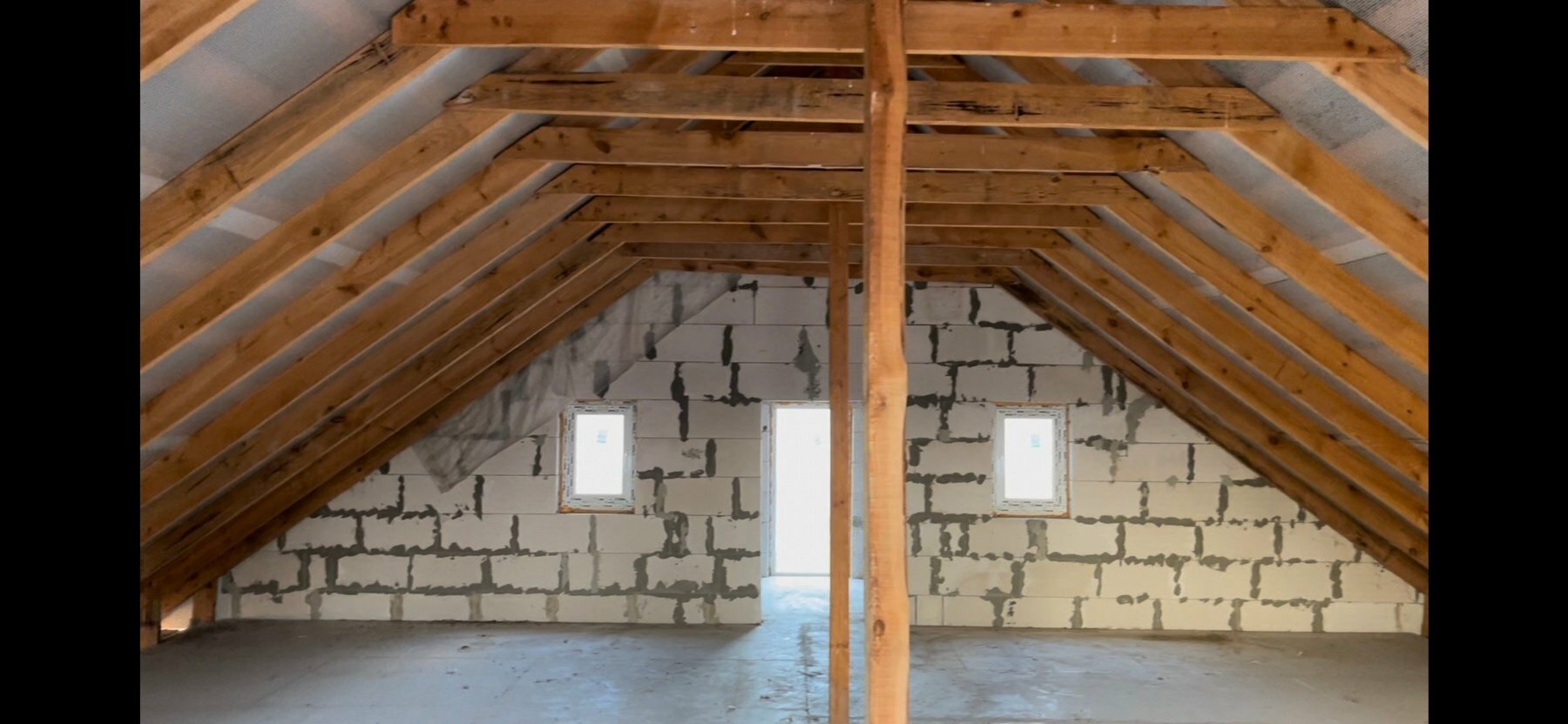

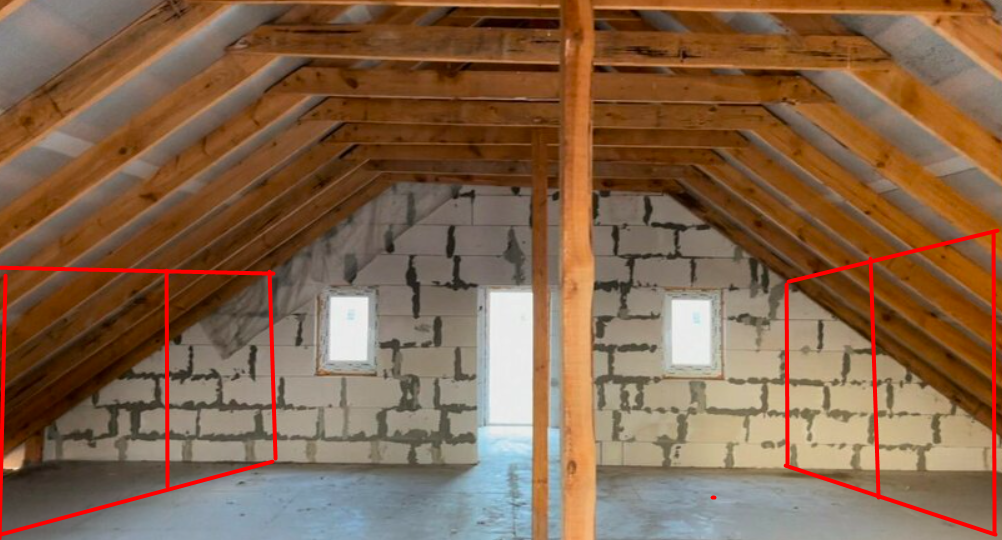

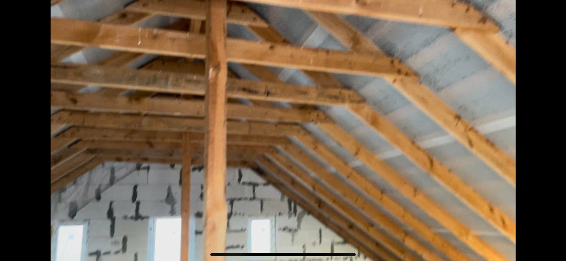

Юрий Г Опубліковано: 24 квітня 2025 Автор Поділитись Опубліковано: 24 квітня 2025 (змінено) Нет, под Киевом. А что ? Возможно тут лучше видно, что центральная балка лежит, не уверен что на нее опираются балки Змінено 24 квітня 2025 користувачем Юрий Г Посилання на коментар Поділитися на інших сайтах More sharing options...
andrey_ka Опубліковано: 24 квітня 2025 Поділитись Опубліковано: 24 квітня 2025 56 хвилин тому, Юрий Г сказав: Нет, под Киевом. А что ? Та нічого , просто кацапською пишете звідси і питання. 58 хвилин тому, Юрий Г сказав: Возможно тут лучше видно, что центральная балка лежит, не уверен что на нее опираются балки Не видно , але будьте певні опираються , хоч якось але опираються , якщо ми про оде і те ж. Я , про крокви (стропила). Має бути ось так , іменно з таким або схожим зарізанням. Посилання на коментар Поділитися на інших сайтах More sharing options...

#roofinspector Опубліковано: 24 квітня 2025 Поділитись Опубліковано: 24 квітня 2025 В вашем случае очень много зависит от того насколько прочно соединены стропила с мауэрлатом. Насколько прочно мауэрлат прикреплён к поясу и насколько прочен пояс и стена. Я бы вашем случае не рисковал убирать стойки без компенсации. Потому что судя по стилю применённых соединений крышу делали в стиле "мизавждитакробили" и есть основания полагать что и всё остальное так же далеко от совершенства. Если ваша планировка допускает расставить стойки по каждую стропилину (см картинку) то в таком случае коньковые стойки можно и убрать. Но отсюда следующий вопрос: а что у вас за перекрытие? Посилання на коментар Поділитися на інших сайтах More sharing options...
