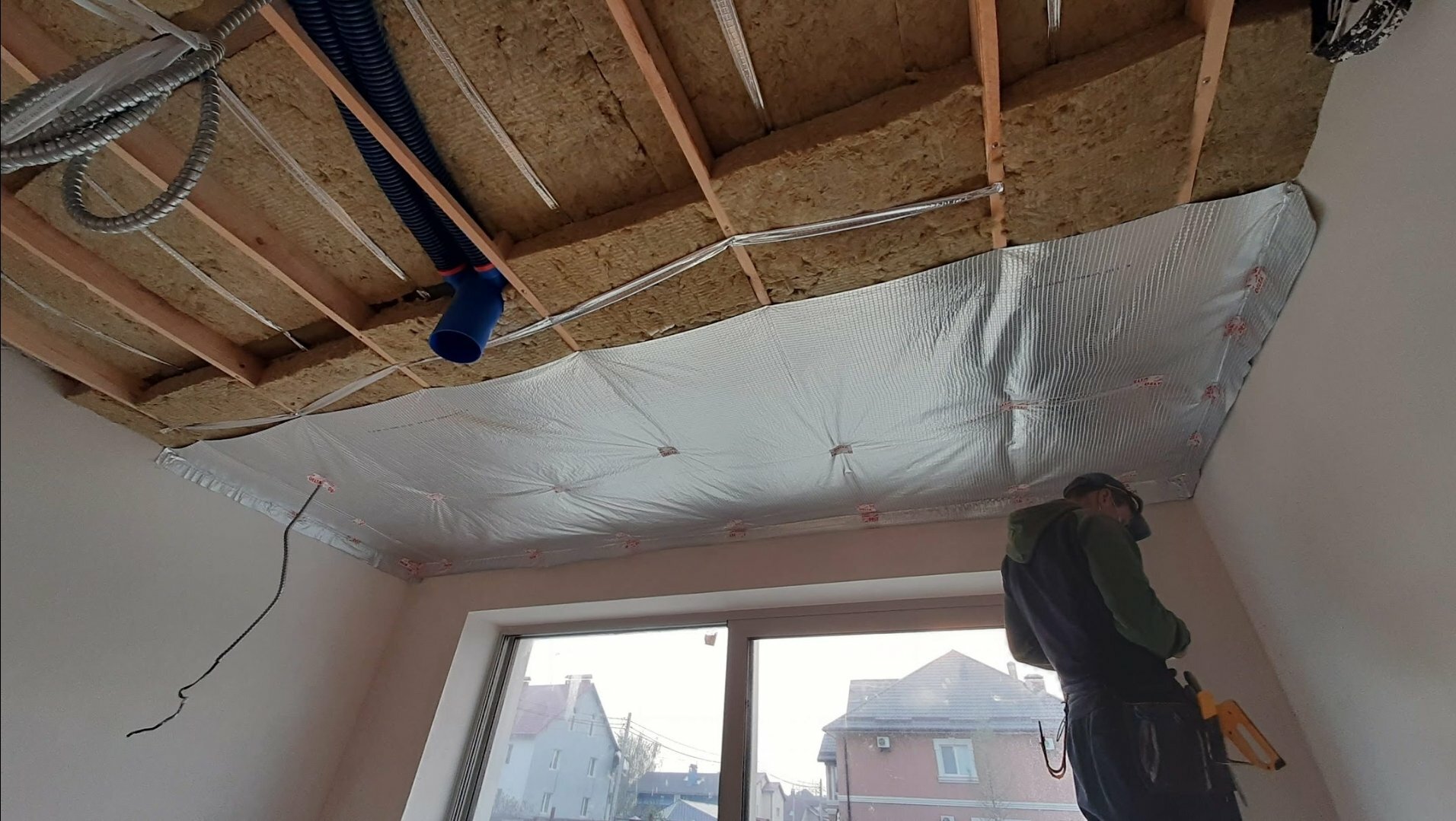

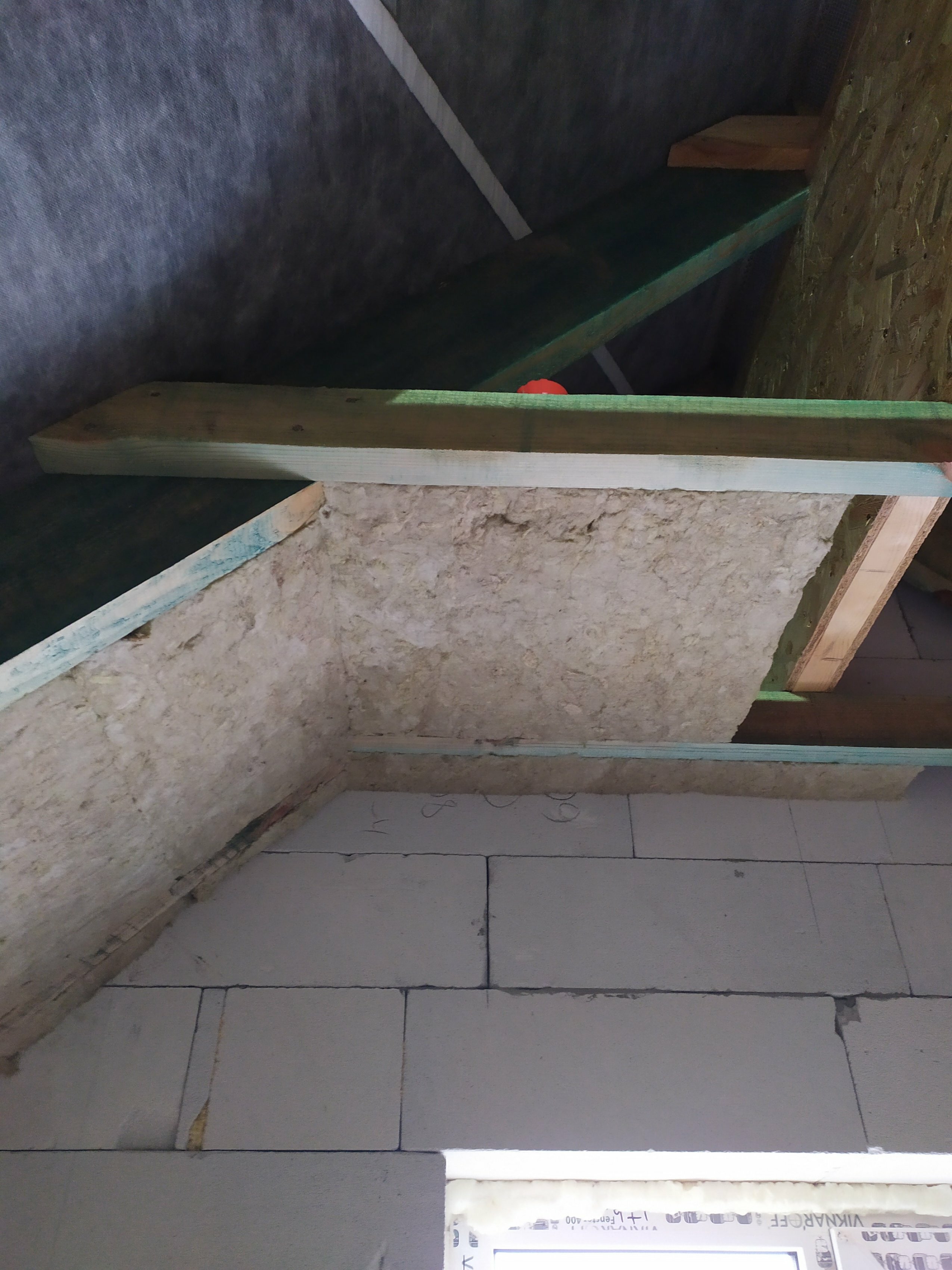

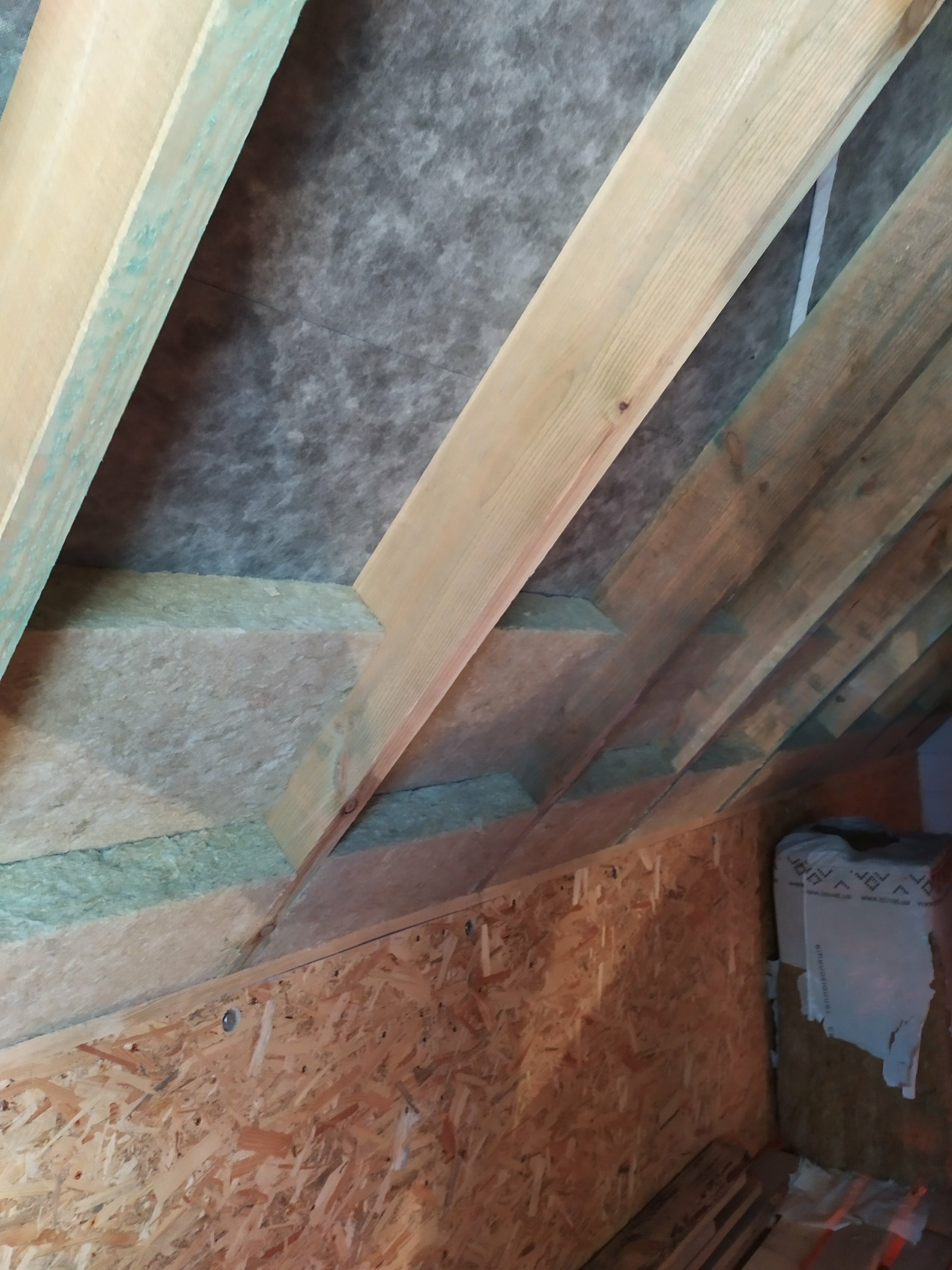

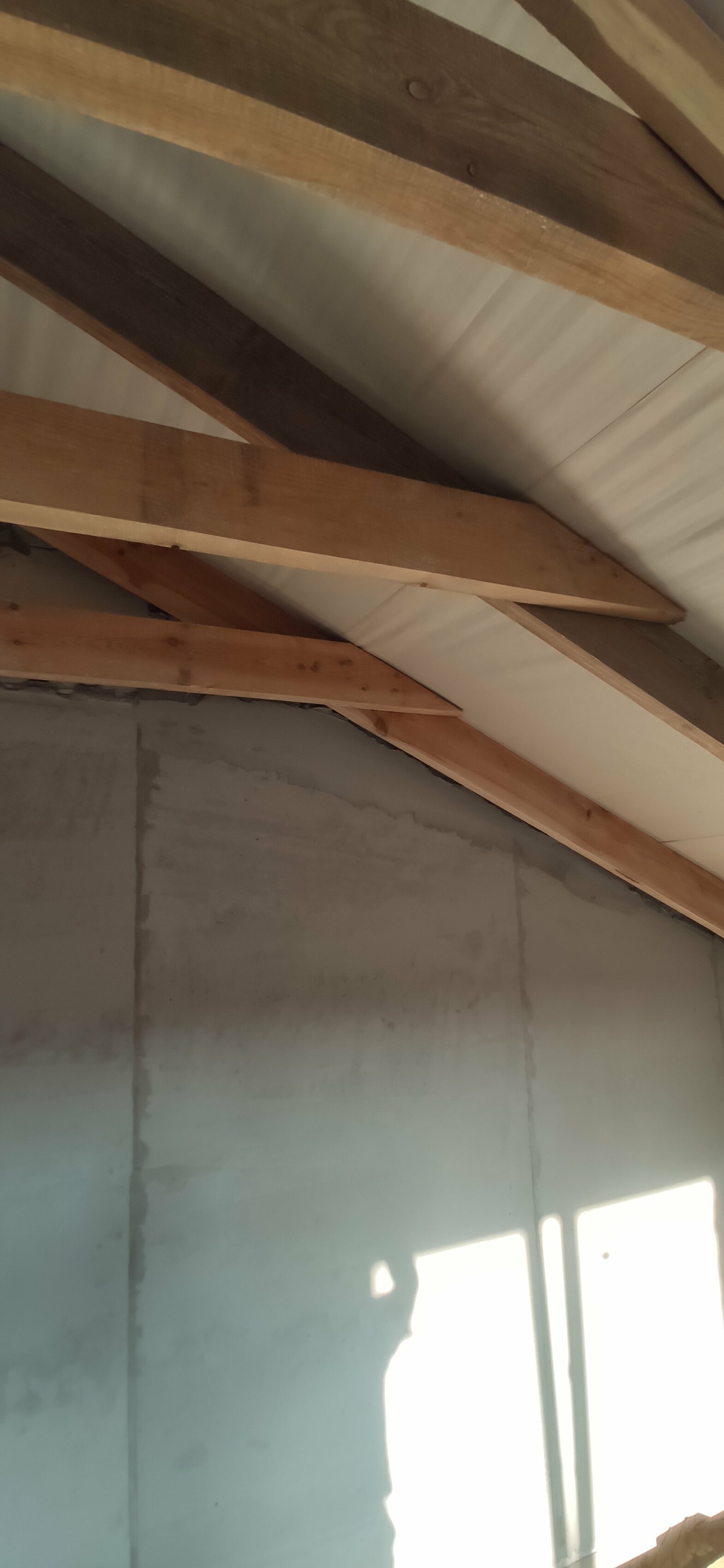

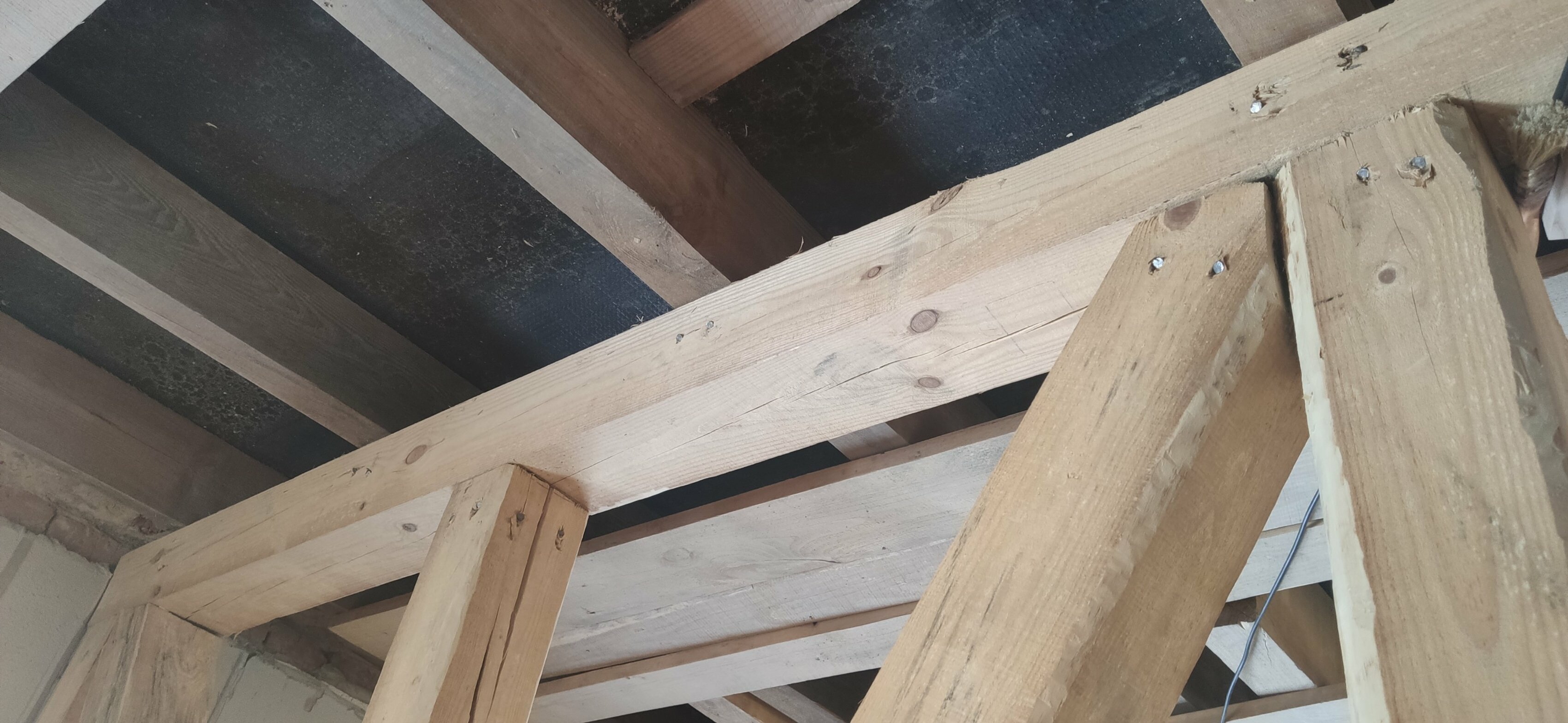

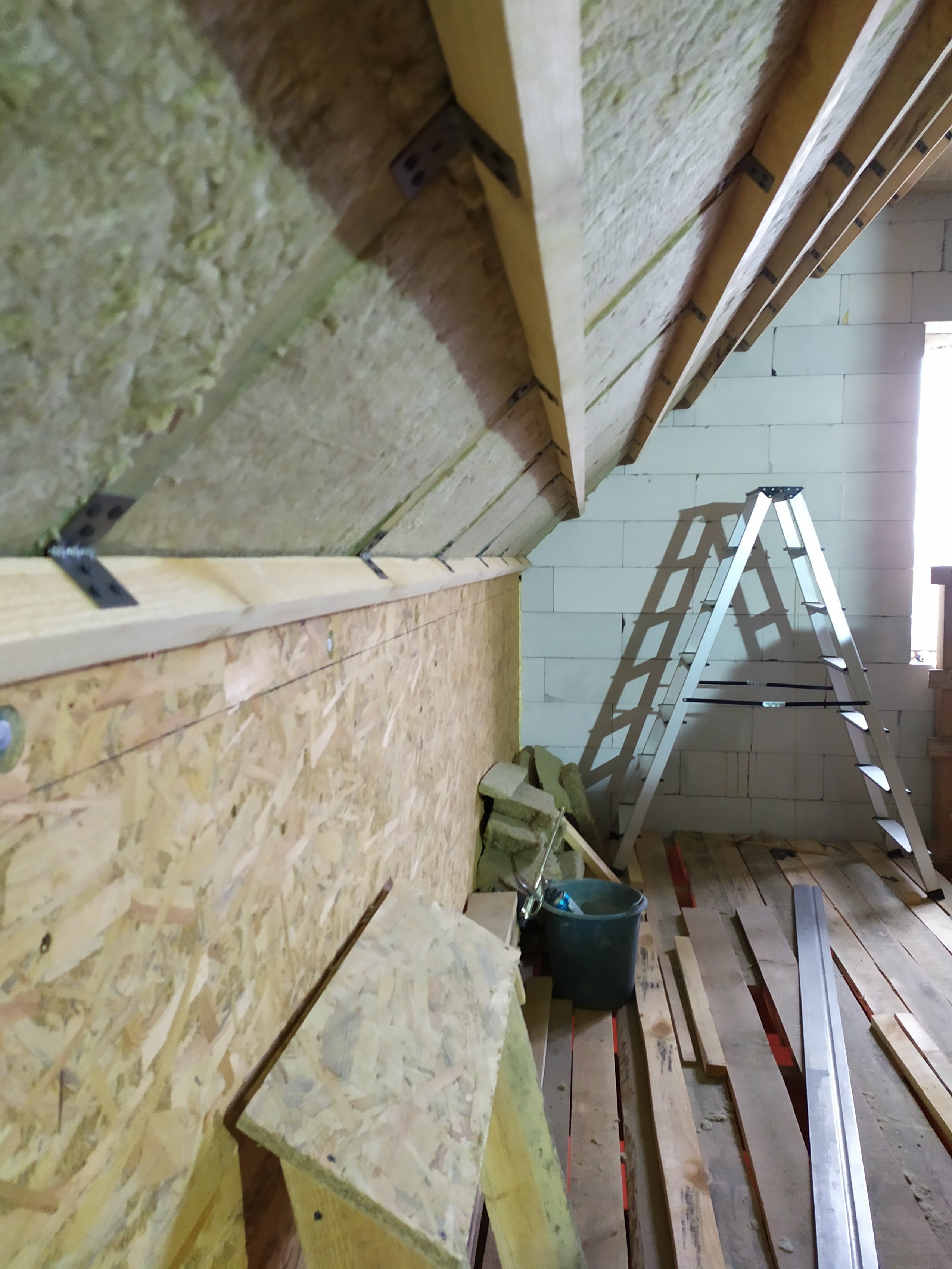

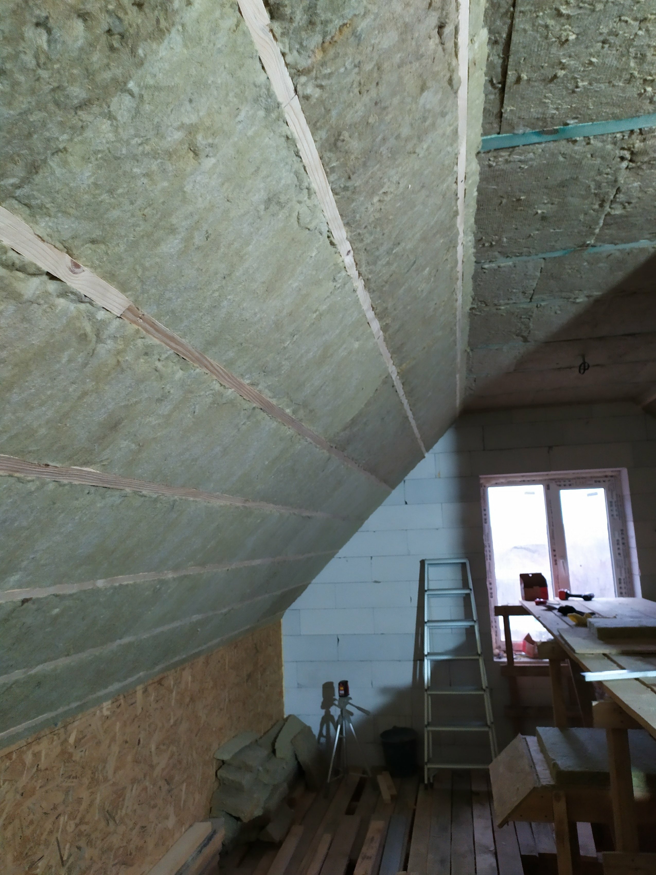

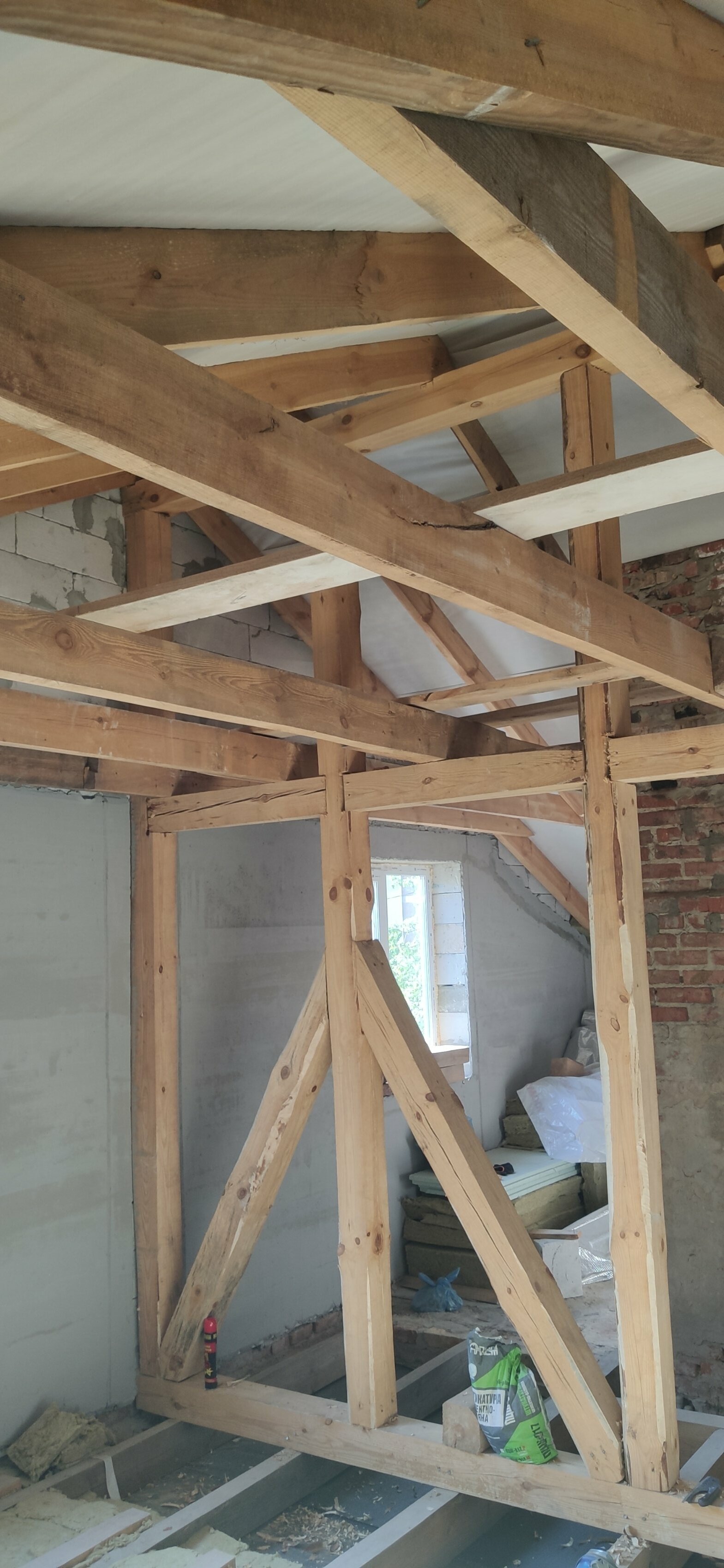

andrey_ka Опубліковано: 7 травня Поділитись Опубліковано: 7 травня 1 година тому, Rin89 сказав: Порадьте чи робити таки зазор, Якщо ви про зазор між утеплювачем і СДМ , то ні ! Все має бути щільно , впритик , без зазорів та пропусків. Приблизно ось таким чином: 1 година тому, Rin89 сказав: 1) на другому фото видно що за маурлатом набиті доски. їх знімати та робити їх із зазором? Їх можна взагалі видалити. Тепловий контур будинку має бути замкнений , приблизно ось так: 1 година тому, Rin89 сказав: 2) якщо буде утеплення по бантинам (тобто буде ще маленьке холодне горище), скільки см робити зазор між мінватою та дивузійною плівкою? Утеплювач до СДМ монтується без зазорів. 1 Посилання на коментар Поділитися на інших сайтах More sharing options...

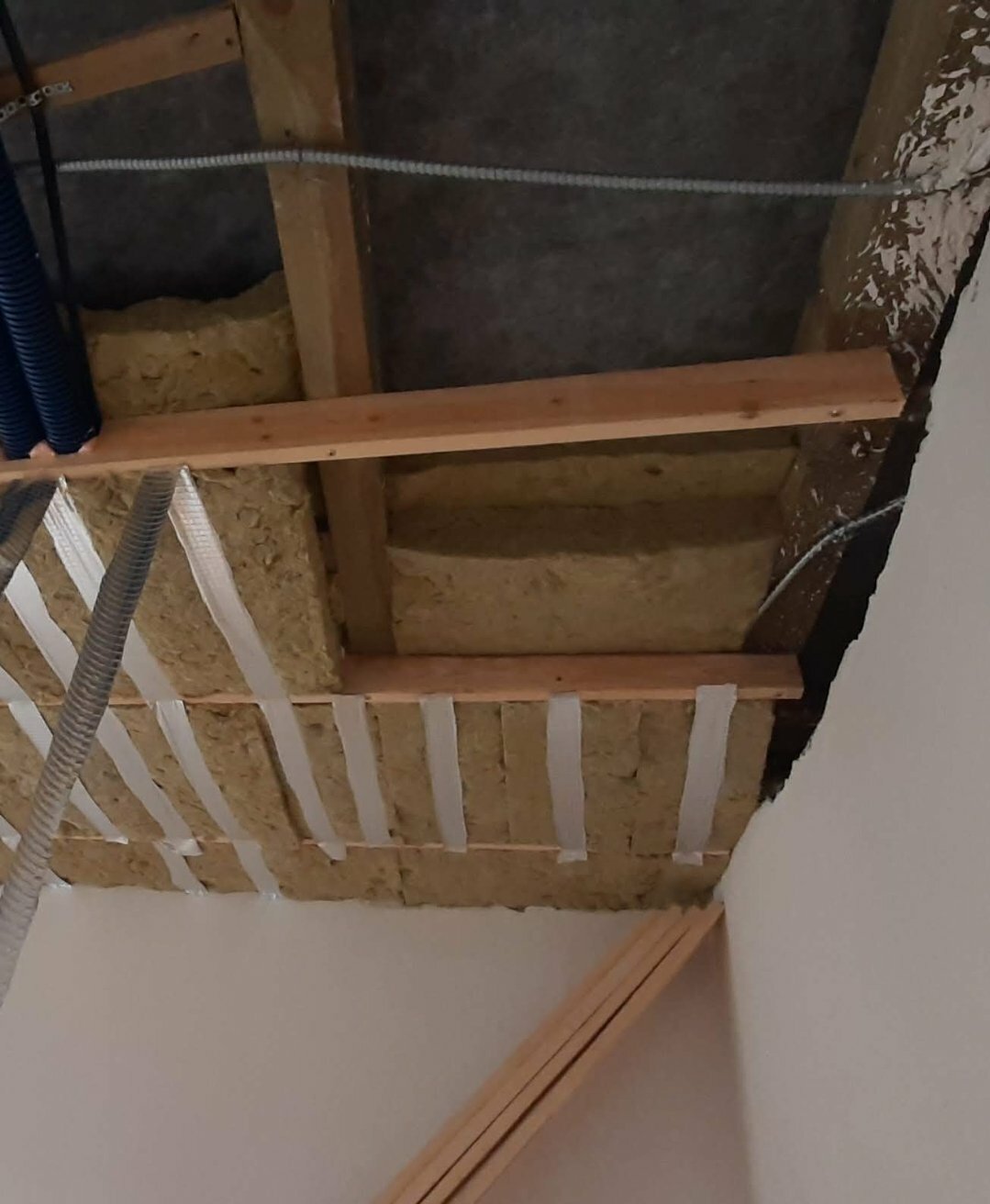

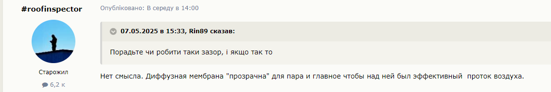

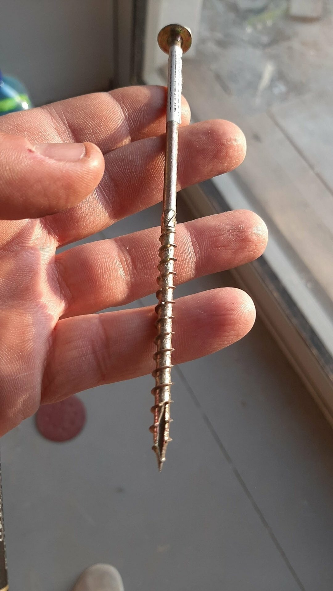

#roofinspector Опубліковано: 7 травня Поділитись Опубліковано: 7 травня 1 час назад, Rin89 сказал: Порадьте чи робити таки зазор, і якщо так то Нет смысла. Диффузная мембрана "прозрачна" для пара и главное чтобы над ней был эффективный проток воздуха. 1 час назад, Rin89 сказал: Чи в таких не великих об'ємах може краще задути целюлозну вату? Я бы вам посоветовал сделать + поперечный слой 10 см. Очень малая толщина стропил у вас. Вкратце, как делал я: Прикручивать поперёк стропил доску конструкционными саморезами. В неё закладывался ещё один слой. Зашивалось всё парчиком и подшивкой потолка 1 Посилання на коментар Поділитися на інших сайтах More sharing options...
andrey_ka Опубліковано: 7 травня Поділитись Опубліковано: 7 травня 24 хвилини тому, #roofinspector сказав: Прикручивать поперёк стропил доску конструкционными саморезами. В неё закладывался ещё один слой. Зашивалось всё парчиком и подшивкой потолка Якщо у ТС все зроблене ось таким чином: Тобто , СДМ йде до конька , а бантини вільні , то ваш ваіант буде реалізувати , не те що складно , а трохи незручно. Краще зробити ось таким чином: Між двома бантинами пикрутити лист фанери (наприклад ОСБ 12 - 15мм) . Далі залазим між сусідні бантини і вкладаєм утеплювач врівень з бантинами , зверху на фанеру. Потім одразу вкладаєм додатковий утеплювач перпендикулярно бантинам , з перехрещуванням швів. Далі цей лист фанери перекручуєм на сусідні бантини і знову повторюєм операцію. І.т.д... Таким чином ми економим поперечні дошки , зберігаєм висоту приміщення , ну і так зручніше. ПС... Для ТС: Так як саме тепле повітря буде скупчуватись під стелею , то стелю варто утеплити краще ніж крокви. 1 Посилання на коментар Поділитися на інших сайтах More sharing options...

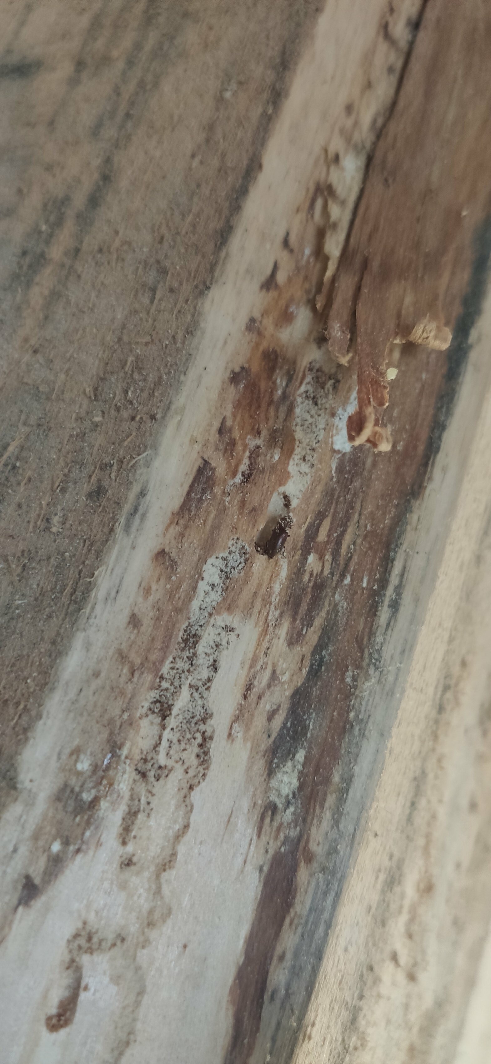

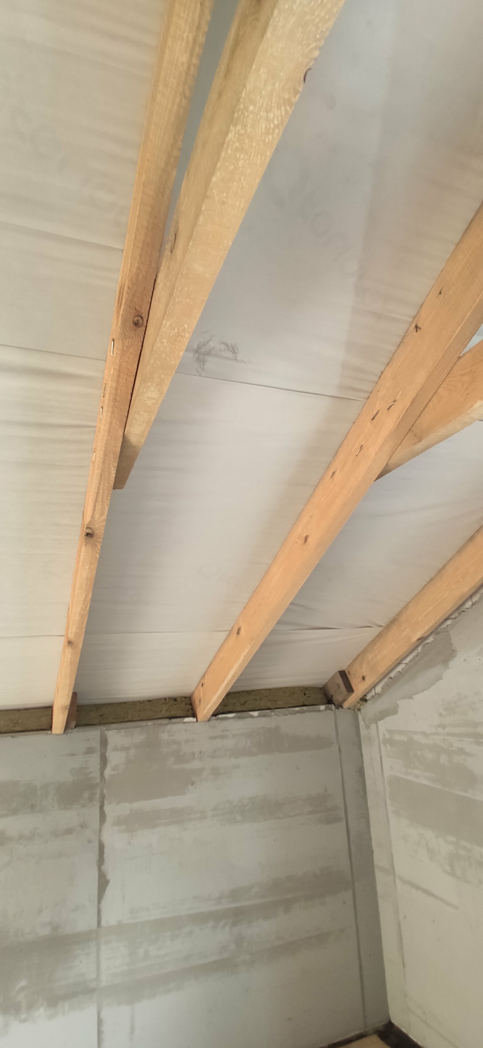

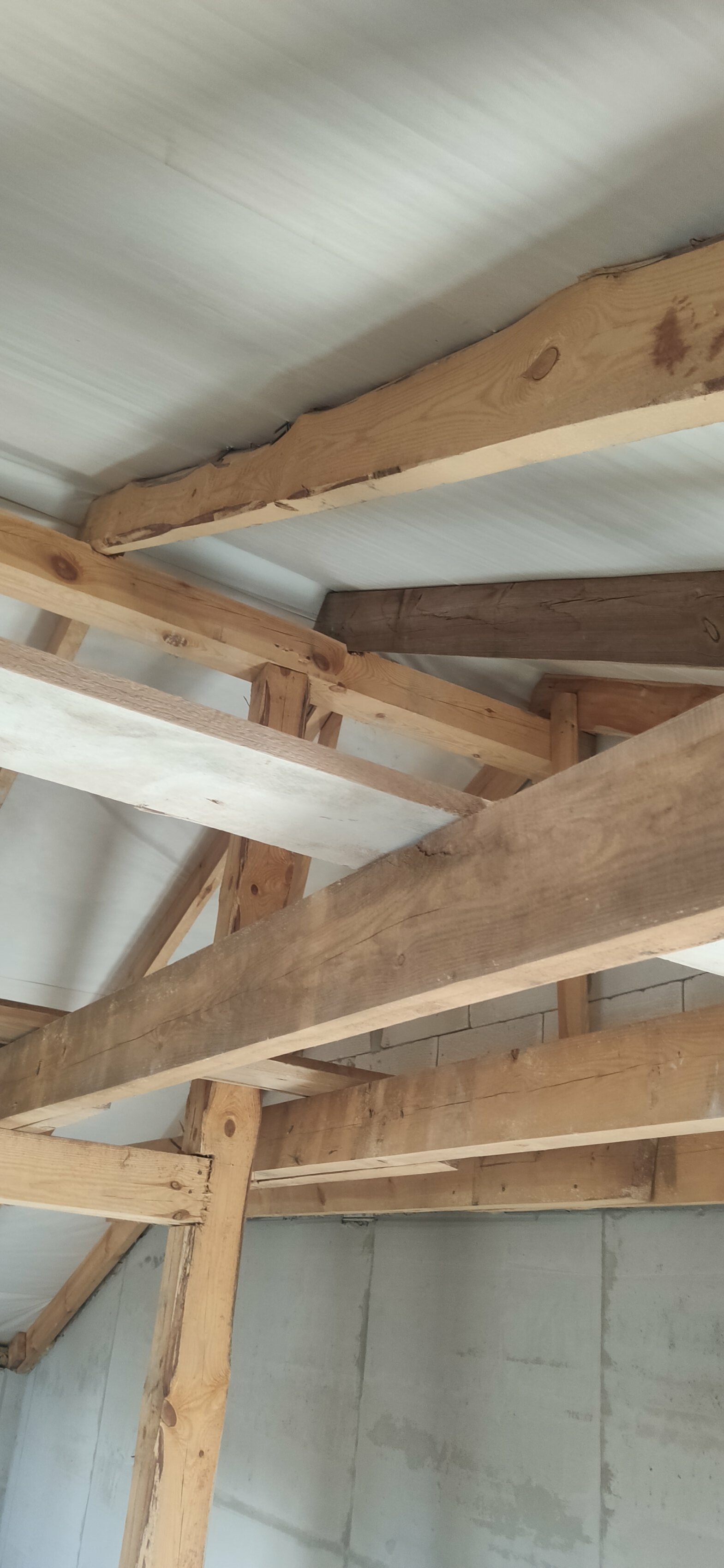

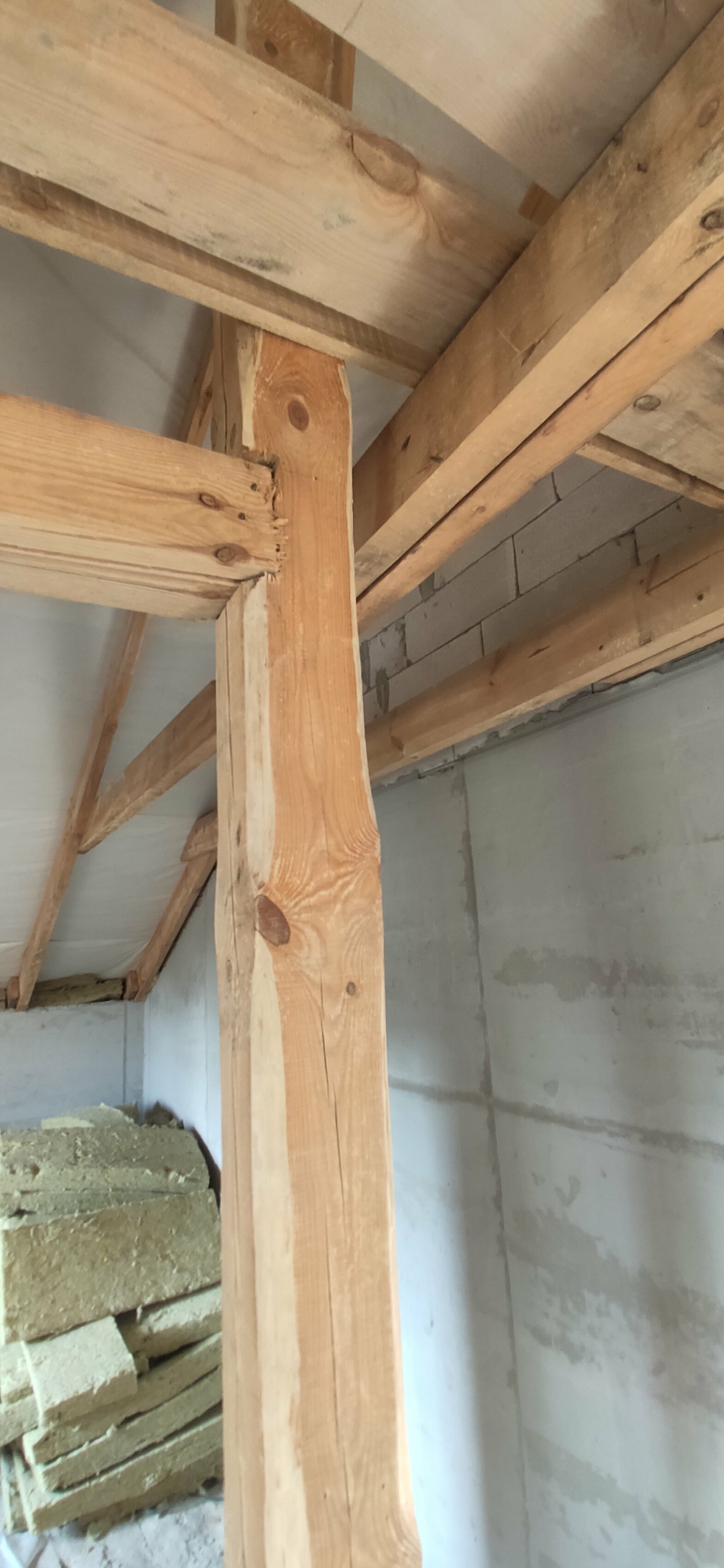

Rin89 Опубліковано: 7 травня Автор Поділитись Опубліковано: 7 травня (змінено) Ось так "накручено" зверху (додаю фото) Дякую всім за поради! пізніше уточню дещо Змінено 7 травня користувачем Rin89 Посилання на коментар Поділитися на інших сайтах More sharing options...
ЯД Опубліковано: 7 травня Поділитись Опубліковано: 7 травня Это там не снятая кора на стропилине? 1 Посилання на коментар Поділитися на інших сайтах More sharing options...
andrey_ka Опубліковано: 7 травня Поділитись Опубліковано: 7 травня 2 хвилини тому, ЯД сказав: Это там не снятая кора на стропилине? Теж звернув на це увагу. Там кора як би знята , а те що якраз люблять їсти усілякі жучки залишили. У першому повідомлені , на першому фото видно. ІМХО. Навряд чи вони там вже заведуться , але для більш здорового сну краще зняти до чистого дерева. Посилання на коментар Поділитися на інших сайтах More sharing options...
Rin89 Опубліковано: 7 травня Автор Поділитись Опубліковано: 7 травня (змінено) 4 години тому, andrey_ka сказав: Теж звернув на це увагу. Там кора як би знята , а те що якраз люблять їсти усілякі жучки залишили. У першому повідомлені , на першому фото видно. ІМХО. Навряд чи вони там вже заведуться , але для більш здорового сну краще зняти до чистого дерева. Вони завелися таки і це капець як стрьомно Буду знімати і перметрином мазати, надіюсь допоможе П.с. я як прости обиватєль навіть і близько не міг представити що саме таку коричневу штуку люблять їсти жучки Змінено 7 травня користувачем Rin89 Посилання на коментар Поділитися на інших сайтах More sharing options...
Rin89 Опубліковано: 7 травня Автор Поділитись Опубліковано: 7 травня 4 години тому, andrey_ka сказав: Потім одразу вкладаєм додатковий утеплювач перпендикулярно бантинам Тобто поверх бантинів це робити? А щодо стропил, треба таки наростити ще два по 50 або одну по 100 як писав roofinspector... Посилання на коментар Поділитися на інших сайтах More sharing options...
andrey_ka Опубліковано: 7 травня Поділитись Опубліковано: 7 травня 37 хвилин тому, Rin89 сказав: Вони завелися таки і це капець як стрьомно Буду знімати і перметрином мазати, надіюсь допоможе П.с. я як прости обиватєль навіть і близько не міг представити що саме таку коричневу штуку люблять їсти жучки Не факт , що завелись зараз . Можливо дерево було встановлене вже в такому стані. 36 хвилин тому, Rin89 сказав: Тобто поверх бантинів це робити? Так. 36 хвилин тому, Rin89 сказав: А щодо стропил, треба таки наростити ще два по 50 або одну по 100 як писав roofinspector... Звісно треба. Утеплення: мінімально 250мм , оптимально 300мм. Стеля відповідно на 100мм більше. Це якщо не рахувати. Або знайдіть якусь програмку яка рахує необхідну (за нормами) товщину утеплювача. Наприклад для України така називається (CabeePro) , вона рахує відповідно до українських норм. На крокви , вздовж набиваєте рейки 30мм , щоб вийти на рівень 200мм , щоб влізло два мати по 100мм. Далі перпендикулярно кроквам ще утеплення , скільки ви там собі вирішите. Монтувати контрутеплення зручно (як на мене) ось так: На кожну крокву прикручуєте по металевому кутнику і до кутника рейки , так зручно виставляти площину. Ну і далі між рейками утеплювач. Можна так як і пропонує "Roofinspector" дошки конструкційними саморізами , теж хороше рішення. Хіба що , якщо потрібна ідеальна площина , то доведеться трохи погратись з виставлянням цих дошок. 1 Посилання на коментар Поділитися на інших сайтах More sharing options...

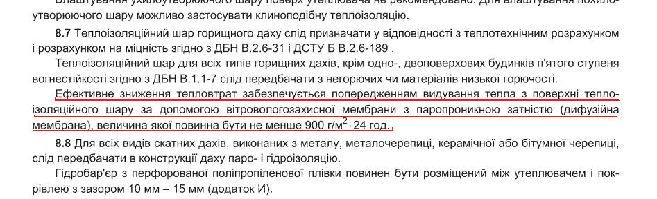

#roofinspector Опубліковано: 8 травня Поділитись Опубліковано: 8 травня 15 часов назад, andrey_ka сказал: Якщо ви про зазор між утеплювачем і СДМ , то ні ! Все має бути щільно Не має бути а може бути СДМ не зобов'язує роботи одношарову підпокрівельну вентиляцію а лише дозволяє це як опцію. Дуже зручну та корисну але опцію все ж таки 1 Посилання на коментар Поділитися на інших сайтах More sharing options...
andrey_ka Опубліковано: 8 травня Поділитись Опубліковано: 8 травня 33 хвилини тому, #roofinspector сказав: СДМ не зобов'язує роботи одношарову підпокрівельну вентиляцію а лише дозволяє це як опцію. Дуже зручну та корисну але опцію все ж таки Це не опція , це обов`язкове правило. З дуру звісно можна зробити і з зазором , але це буде як , на зло мамі відморожу вуха. ПС.. Назвіть причину , бодай одну , навіщо маючи СДМ монтувати її з зазором. 2 Посилання на коментар Поділитися на інших сайтах More sharing options...
#roofinspector Опубліковано: 8 травня Поділитись Опубліковано: 8 травня (змінено) 16 часов назад, andrey_ka сказал: Це не опція , це обов`язкове правило. З дуру звісно можна зробити і з зазором , але це буде як , на зло мамі відморожу вуха. ПС.. Назвіть причину , бодай одну , навіщо маючи СДМ монтувати її з зазором. Мимо. 1. Тут речь о перекрытии. О скатной крыше следующий пункт. 2. Тут нет обязательности. Вами подчёркнутый пункт лишь описывает каким образом можно добиться бо́льшей экономии тепла (кстати, сколько конкретно? 🤔) Очень радостно, что в ДБН стали проникать такие умные слова но к сожалению всё так же бестолково. П. 8.8 полностью противоречит п.8.7. По сути, в контексте данной темы, мы должны были руководствоваться п.8.7 и предложить автору снять диффузку и постелить полиэтиленовый гидробарьер 🤦 Что абсурд, не иначе Я предпочитаю опираться на немецкие нормы и рекомендации, которые допускают применение и диффузных мембран как в однослойном так и в двухслойном варианте обеспечения подкровельной вентиляции. А Канада так вообще пошла по простому пути: тут побольше насыпают теплоизоляции ( 60 см) а мембранами вообще не заморачиваются. И всё нормально, как ни странно, и тепло Змінено 8 травня користувачем #roofinspector Посилання на коментар Поділитися на інших сайтах More sharing options...
andrey_ka Опубліковано: 9 травня Поділитись Опубліковано: 9 травня (змінено) 18 годин тому, #roofinspector сказав: 1. Тут речь о перекрытии. О скатной крыше следующий пункт. Тут мова йде про проєктування паро-теплоізоляції , розділ 8 відповідає іменно за це. А підкресленням я просто показав помилковість вашого твердження , що це опція. 18 годин тому, #roofinspector сказав: (кстати, сколько конкретно? 🤔) 6 Джоулів. 18 годин тому, #roofinspector сказав: Очень радостно, что в ДБН стали проникать такие умные слова но к сожалению всё так же бестолково. Нагадайте вашу учену ступінь , бо ДБН-и пишуть , як мінімум кандидати та доктора технічних наук. 18 годин тому, #roofinspector сказав: П. 8.8 полностью противоречит п.8.7. Маячня. П.8,8 Веде мову про покриття. П.8,7 про утеплювач. Поясніть , що це за протирічя ? 18 годин тому, #roofinspector сказав: Я предпочитаю опираться на немецкие нормы и рекомендации, которые допускают применение и диффузных мембран как в однослойном так и в двухслойном варианте обеспечения подкровельной вентиляции. Доведіть це !!! Більш ніж впевнений , що ви десь , щось , недозрозуміли з цих норм. Як це у вас уживається? Тут ви кажете , що СДМ допустимо ставити з зазором. А тут: що в цьому немає сенсу. 18 годин тому, #roofinspector сказав: А Канада так вообще пошла по простому пути: тут побольше насыпают теплоизоляции ( 60 см) а мембранами вообще не заморачиваются. И всё нормально, как ни странно, и тепло До чого тут інші країни. Це як садити огірки з оглядкою на те , як це роблять у якійсь Африці. Змінено 9 травня користувачем andrey_ka Посилання на коментар Поділитися на інших сайтах More sharing options...

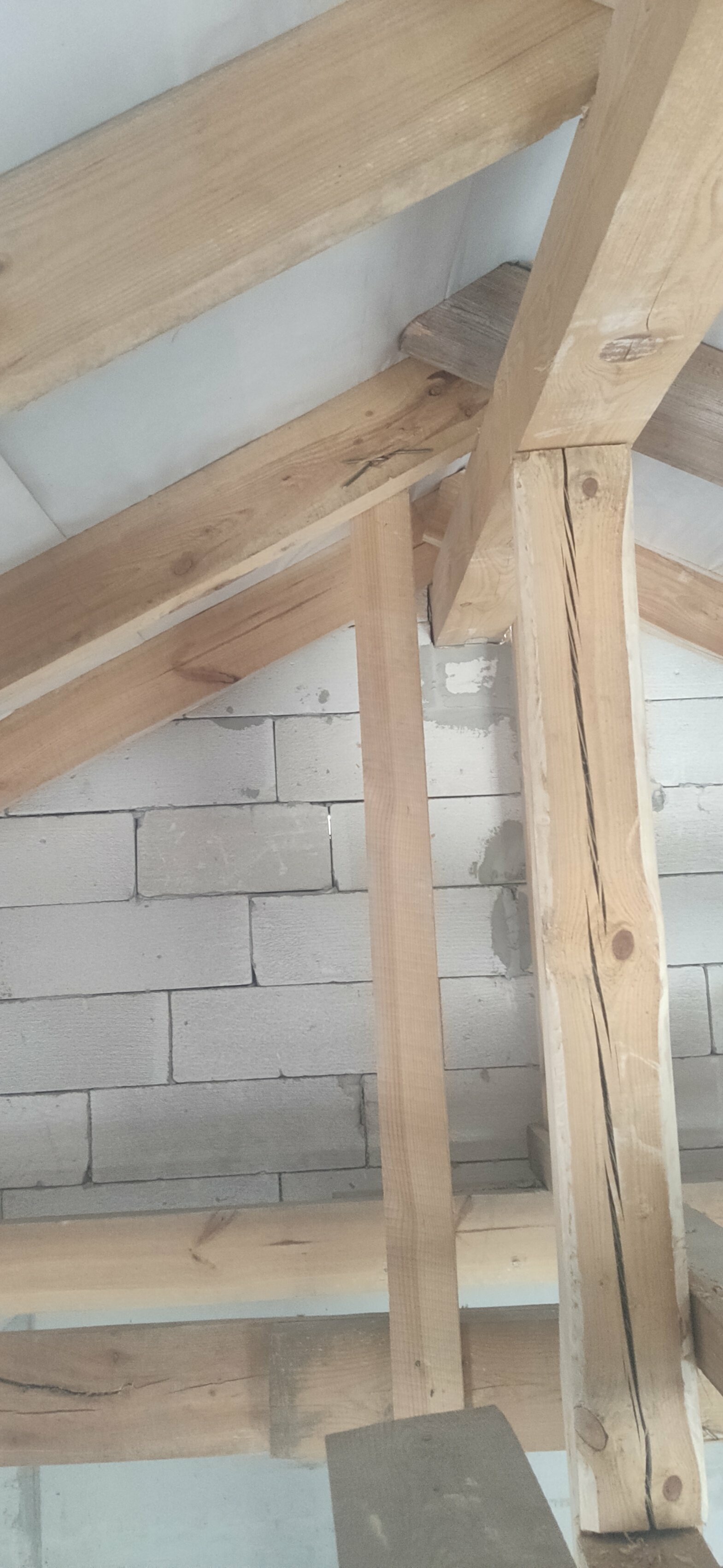

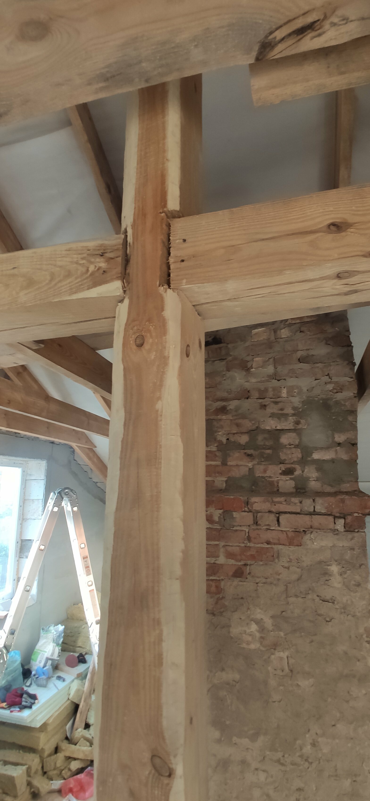

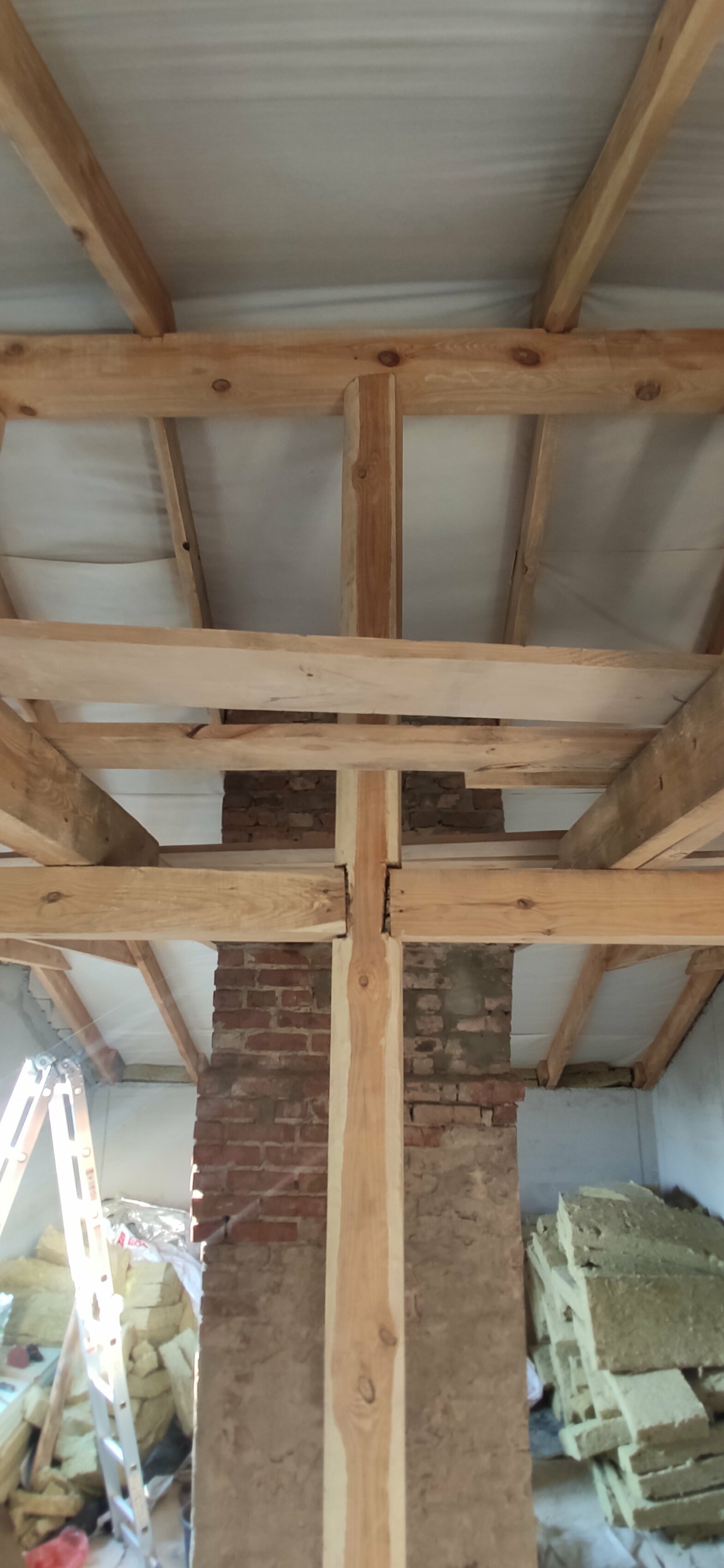

Rin89 Опубліковано: учора в 10:03 Автор Поділитись Опубліковано: учора в 10:03 07.05.2025 в 23:44, andrey_ka сказав: Так Підкажіть будь ласка можливо варто десь укріпити краще балки, стропила, бантини... Посилання на коментар Поділитися на інших сайтах More sharing options...
