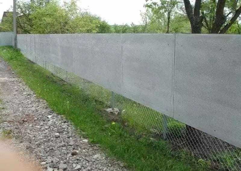

standov Опубліковано: 5 липня 2025 Поділитись Опубліковано: 5 липня 2025 Є потреба в альтанці не скленій зробити внутрішню стіну з плитки, робоча версія була використати ЦСП плити на металевому каркасі і на них клеїти, але ціна в них наразі якась захмарна, другий варіант то зробити ОСБ та клеїти на неї, це внутрішня стіна тобто захищена від прямого чи косого дощу, що варто врахувати і чи може є ще варіанти як реалізувати цей план. Посилання на коментар Поділитися на інших сайтах More sharing options...
Propeller Опубліковано: 7 липня 2025 Поділитись Опубліковано: 7 липня 2025 (змінено) Спробуйте замінити ЦСП на плаский фишер. Змінено 7 липня 2025 користувачем Propeller 2 Посилання на коментар Поділитися на інших сайтах More sharing options...
standov Опубліковано: 8 липня 2025 Автор Поділитись Опубліковано: 8 липня 2025 13 часов назад, Propeller сказал: Спробуйте замінити ЦСП на плаский фишер. а як його кріпити до каркаса? свердлити дирдочкі та прикручувати? воно не полопється влітку/взимку на такому кліпленні? Посилання на коментар Поділитися на інших сайтах More sharing options...
Propeller Опубліковано: 8 липня 2025 Поділитись Опубліковано: 8 липня 2025 (змінено) 5 часов назад, standov сказал: а як його кріпити до каркаса? свердлити дирдочкі та прикручувати? воно не полопється влітку/взимку на такому кліпленні? В Україні давно і вдало використовували плаский шифер для парканів. Стоять десятиліттями. Ви хотіли ЦСП, а замість них буде : Ц (цементно-), - тільки замість С (стружки, дерева) Плита буде армована волокнами асбесту (асбестовий шифер) - тільки замість С (стружки, дерева) Плита буде армована або волокнами полівінілового спирту, або целюлози (безазбестовий шифер). Змінено 8 липня 2025 користувачем Propeller Посилання на коментар Поділитися на інших сайтах More sharing options...
standov Опубліковано: 8 липня 2025 Автор Поділитись Опубліковано: 8 липня 2025 А стосовно плитки, до цих листів улей нормально пристає? Просто погрунтувати, чи якось ще потрібно обробляти? Посилання на коментар Поділитися на інших сайтах More sharing options...
Propeller Опубліковано: 8 липня 2025 Поділитись Опубліковано: 8 липня 2025 Це теж саме, що клеїти на бетон, залитий в дуже якісну опалубку. Поверхня гладка. Тож перед нанесенням її можно обробити кислотним засобом для зняття висолів. Нанести. Пошипить. Рясно змити водою. 2 Посилання на коментар Поділитися на інших сайтах More sharing options...

rre63268 Опубліковано: 19 липня 2025 Поділитись Опубліковано: 19 липня 2025 А плоский шифер не меняет свою геометрию от влажности? он же тонкий а лист довольно большой.. по тому же забору кажется что "просвещаются" направляющие, типа чуть изогнулся между направляющими Посилання на коментар Поділитися на інших сайтах More sharing options...
Propeller Опубліковано: 19 липня 2025 Поділитись Опубліковано: 19 липня 2025 Цементсодержащие продукты не набухают и не усыхают в случае изменения их влажности. При очередном смачивании они только опять набирают свою прочность. Вот дерево и продукты из него - да. Их геометрия зависит от их влажности. Даже ЦСП, где бОльшую часть составляет древесная стружка, а вяжущий (клей) цемент рекламируют как продукт для наружного применения. Посилання на коментар Поділитися на інших сайтах More sharing options...
