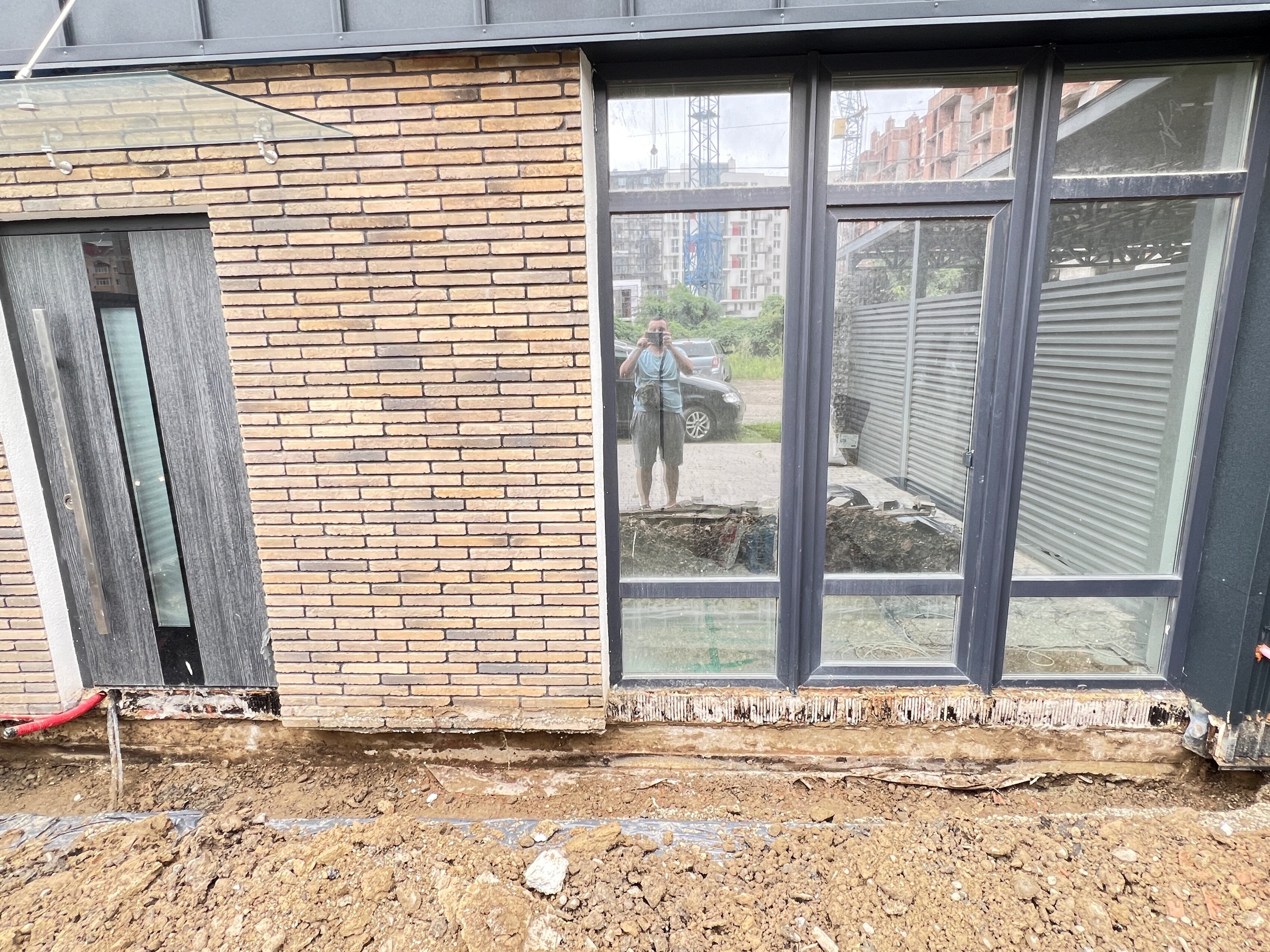

DimaF Опубліковано: 20 липня 2025 Поділитись Опубліковано: 20 липня 2025 15 минут назад, Фурман Денис сказал: Тобто стіни піднімати, можна точніше У вас походу нет гидры между фундаментом и стенами. Вы когда про плесень на стенах писали, удалось найти гидру? Посилання на коментар Поділитися на інших сайтах More sharing options...

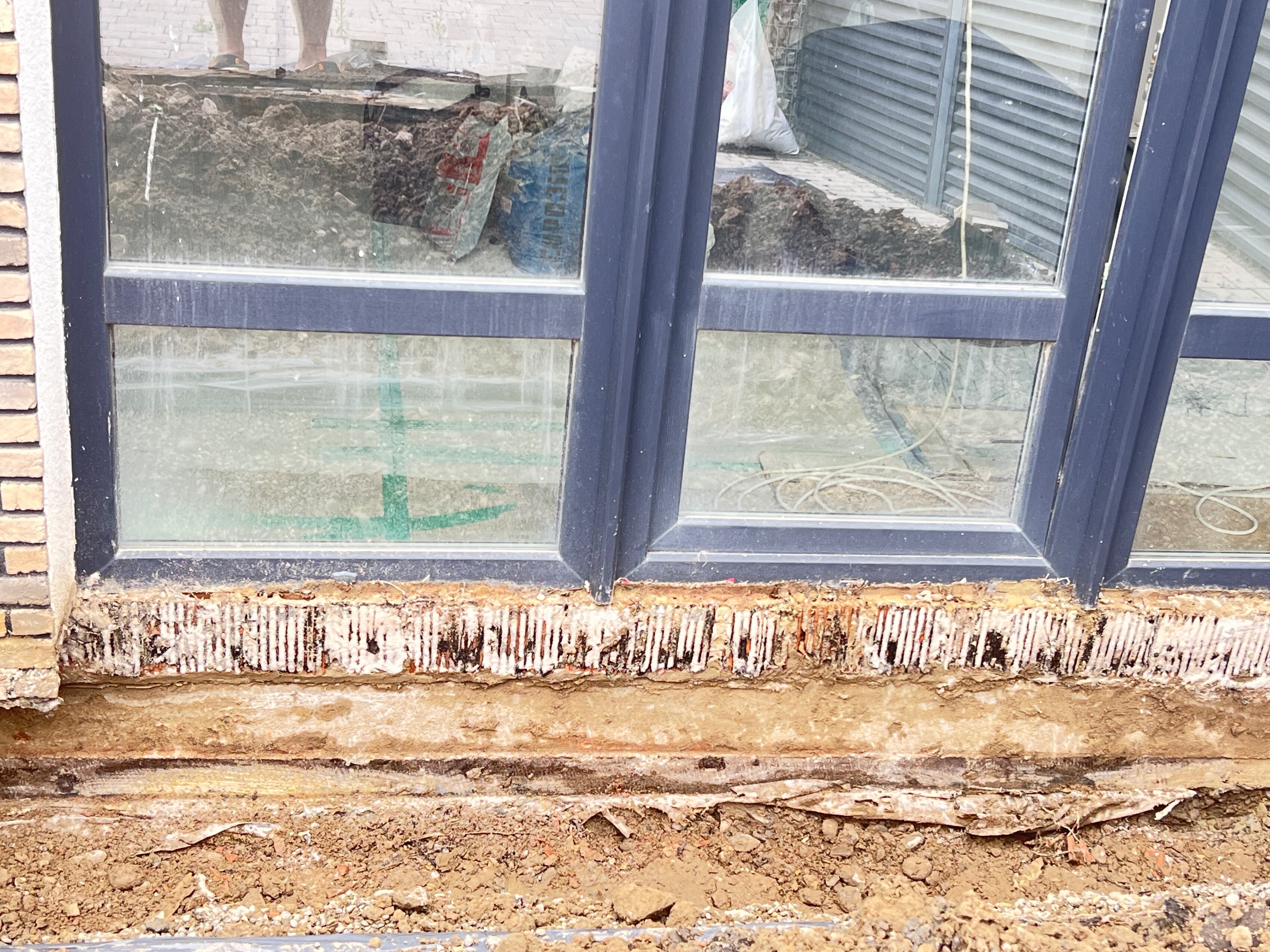

ЯД Опубліковано: 20 липня 2025 Поділитись Опубліковано: 20 липня 2025 1 година тому, Фурман Денис сказав: Відкопав я трішки і мої очікування справдилися, там немає ні якої гідроізоляції, бітум просто притулений, і цегла обмазана бітомною мастикою, тобто треба все розкопувати і робити нову гідроізоляцію, і тепер питання як правильно це зробити? Какой у вас угв? Битум, даже если не приклеен - все равно не пускает воду к фундаменту. С одной стороны только. Я бы вместо вот этого копания и "гидроизоляции" просто сделал бы хорошую отмостку и отводитл воду от дома как можно дальше. И в вашем случае гидроизоляция фундамента не решит проблему кирпича под панорамой, торчащего на улицу Посилання на коментар Поділитися на інших сайтах More sharing options...
andrey_ka Опубліковано: 20 липня 2025 Поділитись Опубліковано: 20 липня 2025 2 години тому, Фурман Денис сказав: Відкопав я трішки і мої очікування справдилися, там немає ні якої гідроізоляції, бітум просто притулений, і цегла обмазана бітомною мастикою, тобто треба все розкопувати і робити нову гідроізоляцію, і тепер питання як правильно це зробити? Там немає ніякої гідри але бітум притулений , немає ніякої гідри але цегла обмазана мастикою. Ви пишите і одразу заперечуєте написане. Бітум це і є гідроізоляція , бітумна мастика це і є гідроізоляція. До чого ви докопались , до стику цегли з фундаментом докопались? Між цеглою та фундаментом рубероїд є ? І додавайте до своїх пояснень фото , тільки заради всього святого не робіть фото на молекулярному рівні , вони малоінформативні. 1 Посилання на коментар Поділитися на інших сайтах More sharing options...
Фурман Денис Опубліковано: 29 липня 2025 Автор Поділитись Опубліковано: 29 липня 2025 І так шок контент в студію, дітей заберіть від екранів) фактично із гідроізоляція там лише плівка під фундаментом Посилання на коментар Поділитися на інших сайтах More sharing options...
andrey_ka Опубліковано: 29 липня 2025 Поділитись Опубліковано: 29 липня 2025 (змінено) 1 година тому, Фурман Денис сказав: І так шок контент в студію, дітей заберіть від екранів) фактично із гідроізоляція там лише плівка під фундаментом І цього більш ніж достатньо. Фундамент (ну і відповідно цоколь) потребує гідроізоляції лише у випадку гідростатичного напору зі сторони вулиці (грунтових вод). А якщо там до води , як до неба рачки , то достатньо зробити водовідведення (опади) та утеплення. Вам потрібно , утеплити фундамент на глибину 500мм від рівня грунту та цоколь до рівня низу вікон/дверей. Далі влаштувати водовідведення та повернути бруківку на місце. Змінено 29 липня 2025 користувачем andrey_ka Посилання на коментар Поділитися на інших сайтах More sharing options...

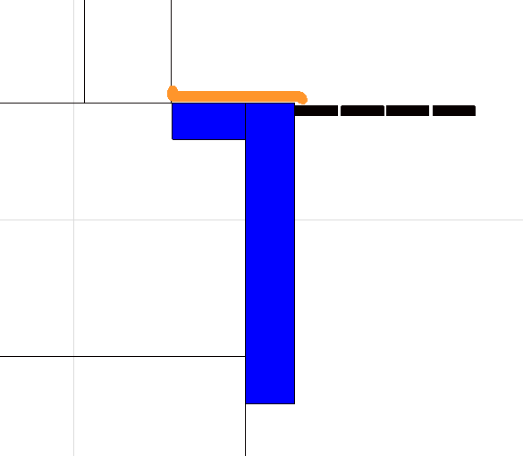

Propeller Опубліковано: 29 липня 2025 Поділитись Опубліковано: 29 липня 2025 (змінено) Я вперше бачу, щоб оздоблення фасаду (в даному випадку панелі під цеглу на металеві панелі) опускали нижче рівня грунта. Мощення - це і є грунт. Стан "підземної" частини панелей каже сам за себе. Дверна коробка теж страшненька. Крім того, що залізобетонно захистити цеглу від дощової води я б опустив дощову воду нижче. Я на початку про це кидав картинку. Тут у поміч дренажна (шипована) мембрана, щебінь або декоративні камінці. Щось накшталт такого. Тобто біля дому полоса щебеню, далі мощення. Змінено 29 липня 2025 користувачем Propeller 1 Посилання на коментар Поділитися на інших сайтах More sharing options...
