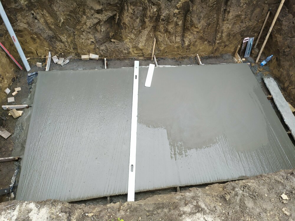

andrey_ka Опубліковано: 6 серпня Поділитись Опубліковано: 6 серпня 42 хвилини тому, МаТраС сказав: Бетон буде звичайний з заводу З заводським нічого не вийде. Щоб вивести бетон в нуль приблизно ось до такого стану: заливати потрібно не поспішаючи і заливати одразу на всю товщину , щоб коли ви його вібруєте/стягуєте він був достатньо пластичним. Тобто , маючи наприклад кімнату потрібно лити одразу від стіни до стіни полосу десь приблизно 30см і одразу на всю товщину , далі віброрейка (якщо немає можна примудритись і глибинним вібратором) і стягувати. Сантиметрів 20 стягнули знову долити полосу 20см і.т.д.. А заводський бетон (міксер) , це шум , гвалт , жопа в милі , бігом , бігом , ну і як наслідок поверхня залишає бажати кращого. 1 Посилання на коментар Поділитися на інших сайтах More sharing options...
