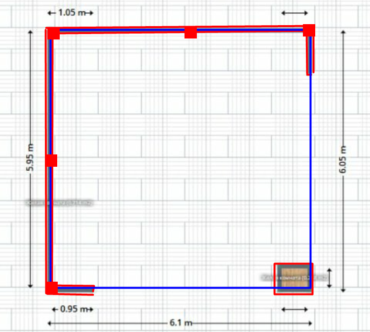

Дима79 Опубліковано: 8 вересня Поділитись Опубліковано: 8 вересня Фундамент беседки 6х6м. Хочу делать ленточный фундамент под беседку 6х6 с четырёх скатной крышей и толщённой стены в кирпич и завернуть еще 2 угла по метру. Нужно делать фундамент замкнутый (квадратный) или можно сделать под колону отдельно не связанный стеной? Кто что подскажет и посоветует? Заранее спасибо. Посилання на коментар Поділитися на інших сайтах More sharing options...

Фрай Опубліковано: 11 вересня Поділитись Опубліковано: 11 вересня А де ви хочете перервати, на дверях? І що це дає? У мене це півтора метра або 0.18 куба, не рвав. Посилання на коментар Поділитися на інших сайтах More sharing options...

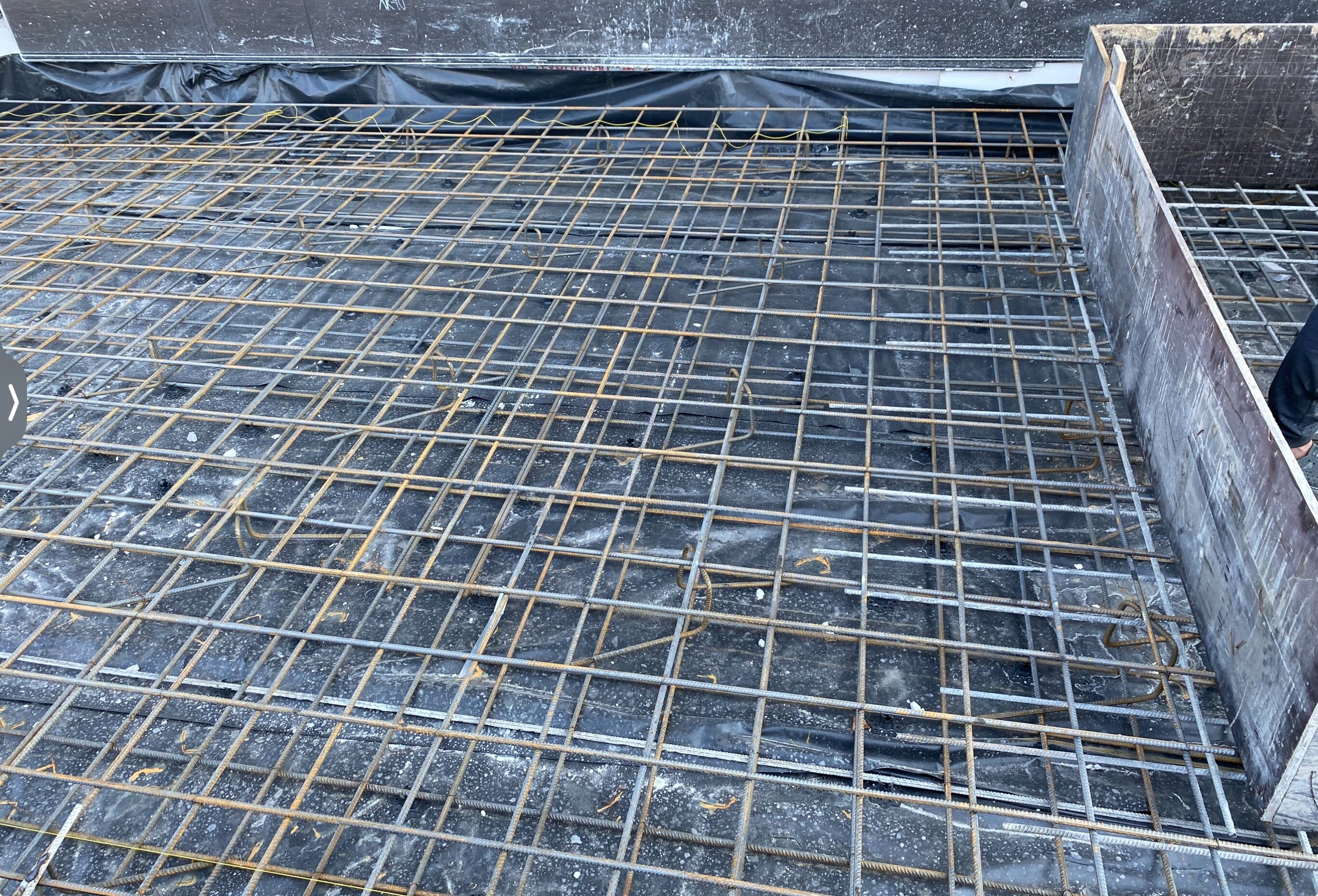

tansss Опубліковано: 11 вересня Поділитись Опубліковано: 11 вересня Такая плита делается двумя челами за 2 дня по 4 часа. 4,5куба бетона и 300кг железа. Один раз залил и усё! Не нужно думать кольцевать-не кольцевать, потом думать за фундамент ББКю и тд. Плюс несущая способность!!! как-никак стена в кирпич с крышей и сама ББКю вес таки имеет и нагрузка ОХ не симметричная и чтобы не перекосоебило надо попыхтеть 1 Посилання на коментар Поділитися на інших сайтах More sharing options...

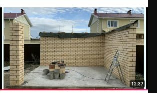

Дима79 Опубліковано: 15 вересня Автор Поділитись Опубліковано: 15 вересня Как я понял надежней всего будет залить плиту 15-20см в две сетки. Скажите еще такое, а можно сделать стены в пол кирпича без пилястров на такую длину? Посилання на коментар Поділитися на інших сайтах More sharing options...

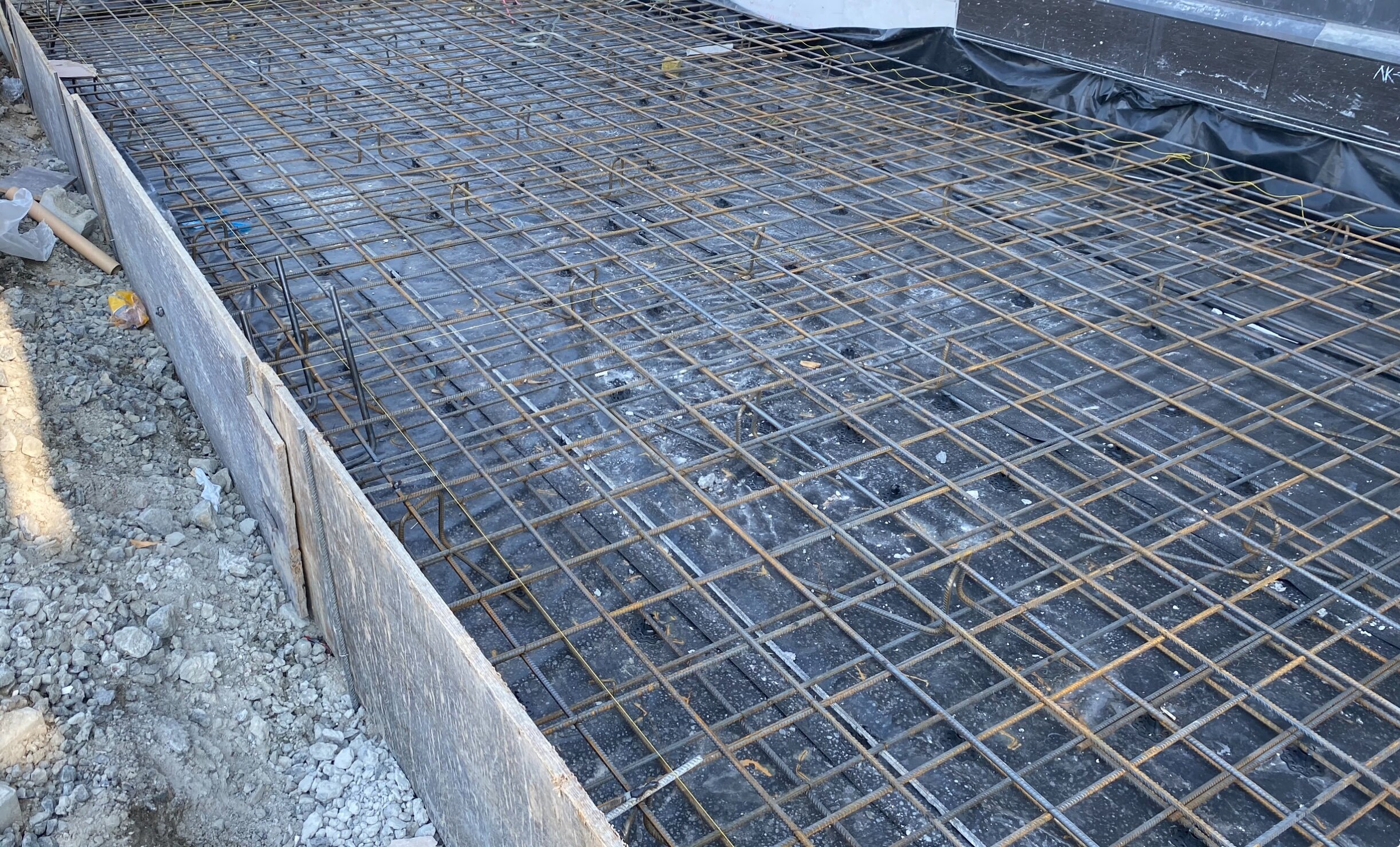

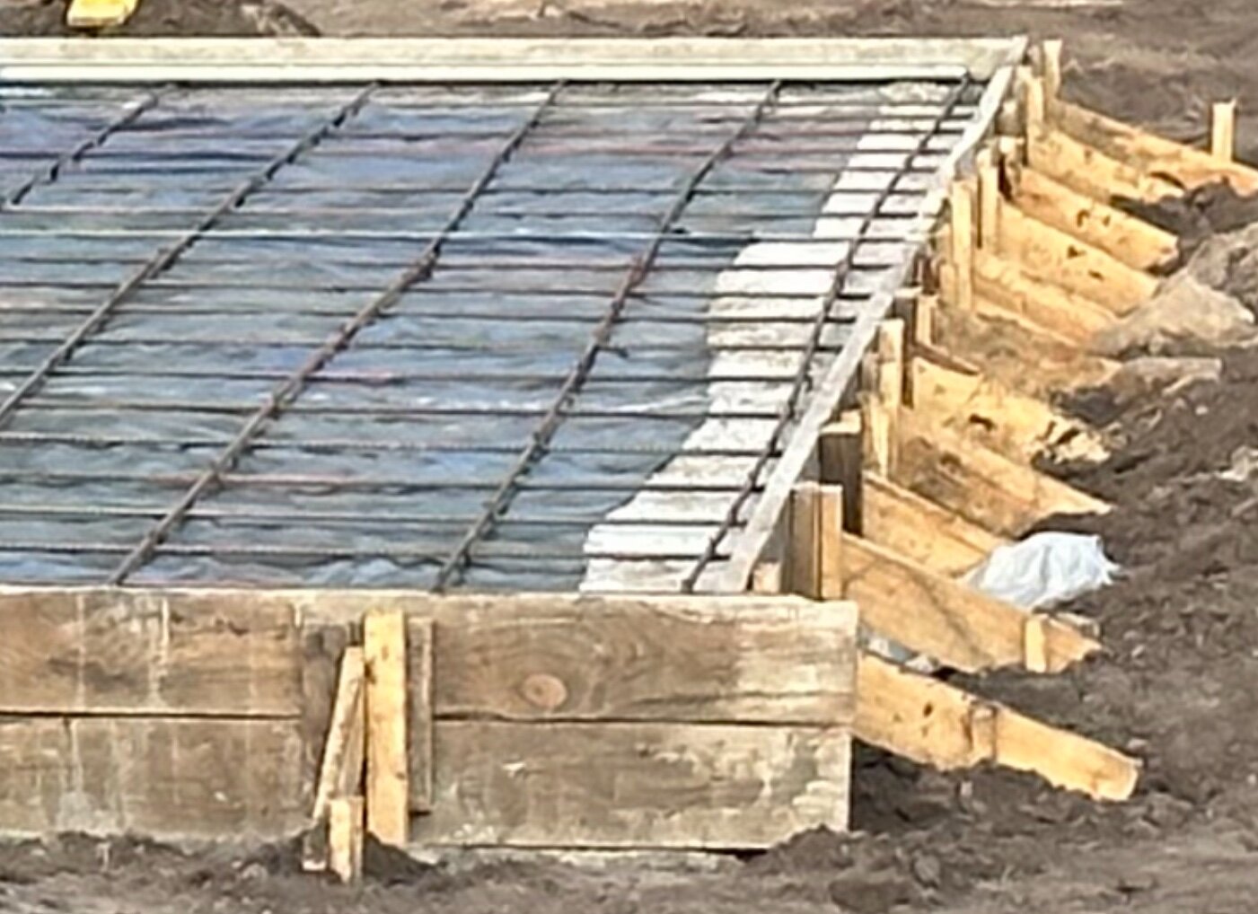

tansss Опубліковано: 18 вересня Поділитись Опубліковано: 18 вересня 4 часа назад, Дима79 сказал: И подскажите какой толщены сделать плиту? в две сетки? Так случается что плита может быть и не плоской 😁 Ровняете Грунт под низ плиты (я бы делал 100мм с нижшей одной сеткой д8 с ячейкой 150-200), затем прокапываете траншеи 300*300 по периметру и по осям и застилаете все пленкой, свяжите объёмный каркас по траншеям 4*д12 и на него операете сетку плиты. Заливаете одним разом все. 1 Посилання на коментар Поділитися на інших сайтах More sharing options...
lastandr Опубліковано: 26 вересня Поділитись Опубліковано: 26 вересня В 15.09.2025 в 21:39, Дима79 сказал: Как я понял надежней всего будет залить плиту 15-20см в две сетки. Скажите еще такое, а можно сделать стены в пол кирпича без пилястров на такую длину? Насчет плиты: можете делать так, как вам кажется нужным... Но в данном случае вполне достаточно будет, как я уже написал ранее : плита 100мм с армуванням 1 сіткою 200х200мм с арматуи10А400С А што касается стенки в полкирпича, то конешно можно, но не выше 2.5м и не длинней 3м. т.е. ежели вместе со стенами выложить (желательно в перевязку со стеной) столбики 250х250мм из того же кирпича, по всем углам и посредине длинных стен. Кстати, эти столбики облегчат вам работу по устройству крыши... 1 Посилання на коментар Поділитися на інших сайтах More sharing options...
lastandr Опубліковано: 26 вересня Поділитись Опубліковано: 26 вересня В 18.09.2025 в 15:09, tansss сказал: 100мм с нижней одной сеткой д8 с ячейкой 150-200 Арматура д8 оч сильно прогибается при заливке плиты, 10-ка все-таки более подходит в данном случае... 1 Посилання на коментар Поділитися на інших сайтах More sharing options...
