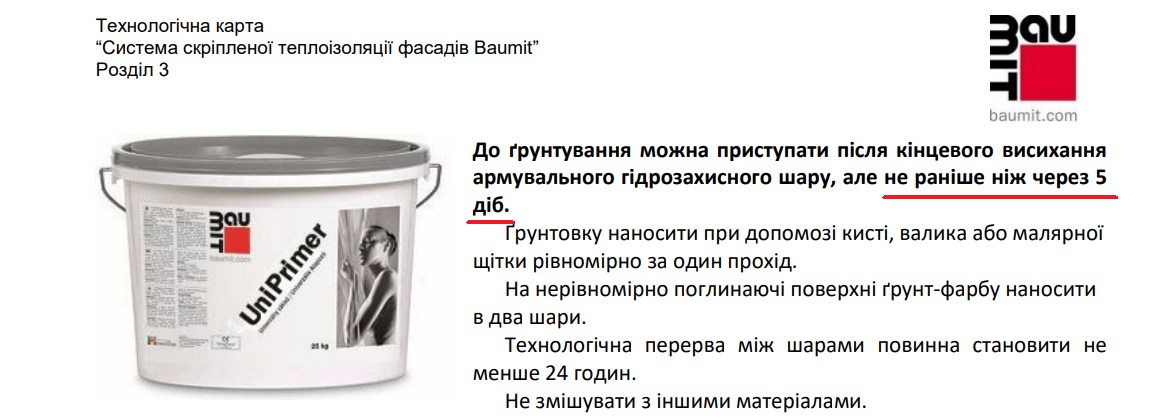

rre63268 Опубліковано: 14 вересня 2025 Поділитись Опубліковано: 14 вересня 2025 (змінено) сколько времени ждать после нанесения гидрозащитного слоя на сетку ? Фасадчики предлагают на следующий день после перетяжки фасада клеем (СТ 85) с сеткой - начать грунтовать ст16 и наносить СТ 174. Сейчас погода теплая/сухая и клей на следующий день уже сухой и прочный, но на мешке пишут выжидать 3 суток. Стоит ли выждать 3 дня? Фасад пенопластовый Змінено 14 вересня 2025 користувачем rre63268 Посилання на коментар Поділитися на інших сайтах More sharing options...
andrey_ka Опубліковано: 14 вересня 2025 Поділитись Опубліковано: 14 вересня 2025 1 годину тому, rre63268 сказав: сколько времени ждать после нанесения гидрозащитного слоя на сетку ? Фасадчики предлагают на следующий день после перетяжки фасада клеем (СТ 85) с сеткой - начать грунтовать ст16 и наносить СТ 174. Сейчас погода теплая/сухая и клей на следующий день уже сухой и прочный, но на мешке пишут выжидать 3 суток. Стоит ли выждать 3 дня? Фасад пенопластовый Це воно тільки на вигляд сухе. 1 Посилання на коментар Поділитися на інших сайтах More sharing options...
Propeller Опубліковано: 15 вересня 2025 Поділитись Опубліковано: 15 вересня 2025 (змінено) В 14.09.2025 в 11:54, rre63268 сказал: Сейчас погода теплая/сухая и клей на следующий день уже сухой и прочный, но на мешке пишут выжидать 3 суток. Стоит ли выждать 3 дня? Фасад пенопластовый Смотрите. У вас есть официальный документ. Называется : Техническое описание продукта. Поищите здесь www.ceresit.ua/documents.html Вам фасадчики, которые "мы всем делаем так и еще никто не жаловался" и которые хотят побыстрее закончить (никто не любит технологические перерывы) и получить расчет говорят : та забей ты на эти документы - поверь бывалым. Далее вы заходите на форум и задаете вопрос. Он выше. Вам несколько человек здесь напишут : не надо ждать, слушай фасадчиков, у меня тоже делали так. Всё норм. Если вы верите незнакомым людям на слово, то тогда - вперед. Змінено 15 вересня 2025 користувачем Propeller 1 Посилання на коментар Поділитися на інших сайтах More sharing options...
МаТраС Опубліковано: 17 вересня 2025 Поділитись Опубліковано: 17 вересня 2025 14.09.2025 в 11:54, rre63268 сказав: сколько времени ждать после нанесения гидрозащитного слоя на сетку ? Фасадчики предлагают на следующий день после перетяжки фасада клеем (СТ 85) с сеткой - начать грунтовать ст16 и наносить СТ 174. Сейчас погода теплая/сухая и клей на следующий день уже сухой и прочный, но на мешке пишут выжидать 3 суток. Стоит ли выждать 3 дня? Фасад пенопластовый Фасадчикам вихідні. Він сухий, але крихкий. Ттх на руках. Із досвіду свого й товаришів. Ніхто 3-5 днів не ждав і нічого не трапилось. Посилання на коментар Поділитися на інших сайтах More sharing options...
rre63268 Опубліковано: 27 вересня 2025 Автор Поділитись Опубліковано: 27 вересня 2025 (змінено) В общем так и сделали, выждали 4 дня. По итогу позвонил в церазит поддержку, там также сказали ждать. Змінено 27 вересня 2025 користувачем rre63268 Посилання на коментар Поділитися на інших сайтах More sharing options...
