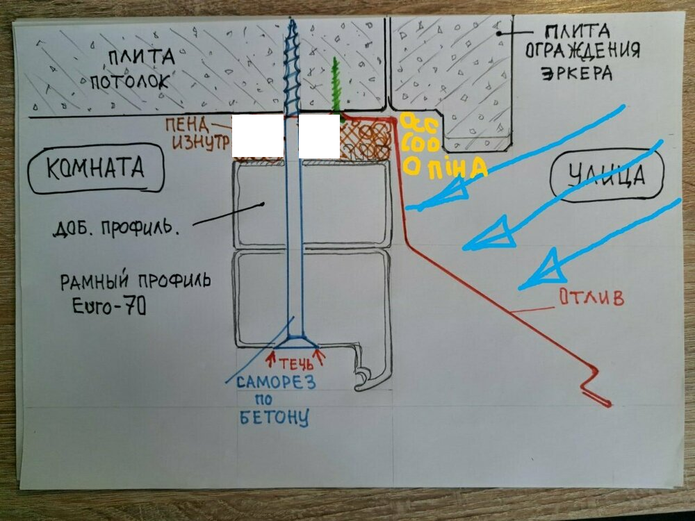

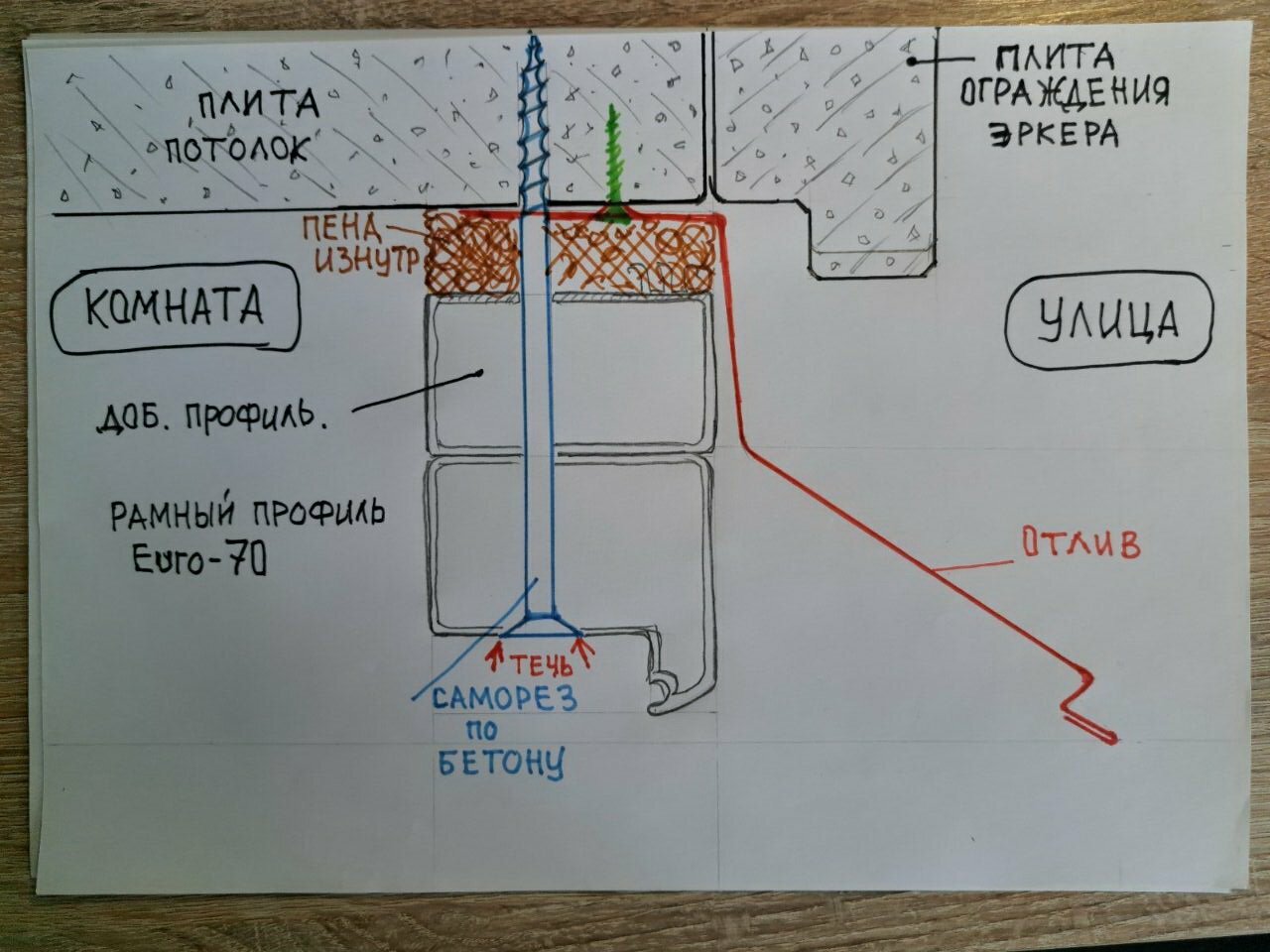

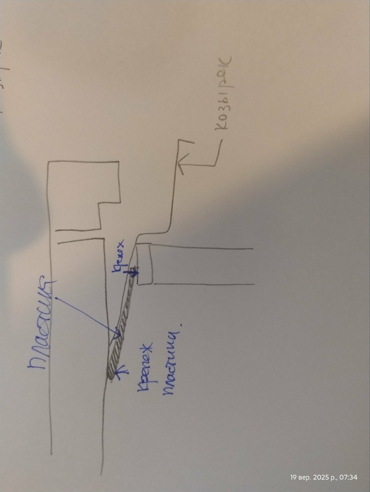

АлександрБ. Опубліковано: 17 вересня 2025 Поділитись Опубліковано: 17 вересня 2025 Приветствую. После последнего ливня, когда шел сплошной поток воды с ветром прямо в окна, заметил протекание через оконный блок. Оконный блок закреплен к верхней плите болтом-анкером прямого монтажа, т.е. через раму прямо к бетону. Когда после дождя открыл створку, с нее на пол в комнату стала течь вода. Также много воды было в нижней полости рамы, куда закрывается эта створка. Осмотрев, обнаружил, что капает из под защитного колпачка, которым закрыт верхний болт крепления рамы. Ниже эскиз, для понимания ситуации. Какие будут предположения ? Как устранить ? Порекомендуйте толкового специалиста, Киев. Спасибо. . Посилання на коментар Поділитися на інших сайтах More sharing options...

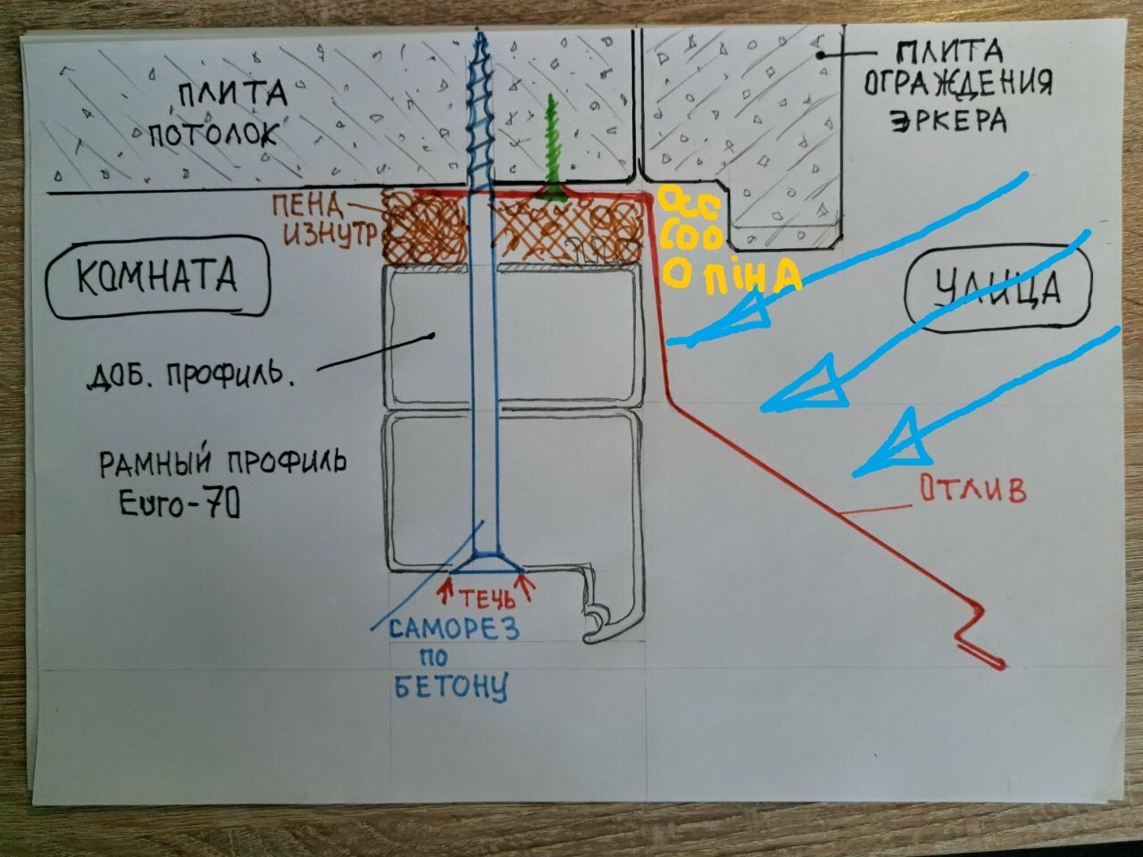

АлександрБ. Опубліковано: 19 вересня 2025 Автор Поділитись Опубліковано: 19 вересня 2025 (змінено) Поверхом вище знаходиться жила кімната, така ж сама, як і моя. Але чужа, тому туди нема доступу. Це не балкон, і не лоджія. Будинок - панелька, чешка. Кімната - конструктивно з еркером. Мені більш вірогідною версією видається забивання дощової води уверх, по відливу. Я недарма написав, що це сталося після сильної зливи, з сильним вітром. Йшов просто суцільний поток води, прямо у вікна, практично горизонтально. Хвилин 15. Ще один нюанс, у монтажу. Монтаж відбувався у грудні, увечері, було вже темно. На вулиці був легкий мінус, всі старі вікна у квартирі спочатку були демонтовані. Так розпорядилися монтажники. І це було помилкою, бо в квартирі годин 6 був сильний протяг. Монтажники були втомлені і дратівливі. Постійно сперечалися за кожне зауваження, та нагадування робити правильно. Після монтажу верхнього відлива та самої рами, поки ще не встановлені склопакети, монтажник, зростом 1.50, може 1,60, однією рукою тримаючись за раму, другою, з балоном піни, щось там наверху запшикав, навіть не дивлячись туди. Зараз, між відливом та верхнім бетонним карнізом звисають коричневі "сталактіти", їх видно з вулиці (6 поверх). Також я не впевнений, чи був взагалі накладений сілікон на відлив перед встановленням його до плити стелі. Тому, вірогідно, що горизонтальний дощ під напором нагнав води у дірки того "запінення". Котра згодом і витікала, поки не витікла уся. Звичайно, я не можу заперечити інакші версії, але інші шляхи попадання води у цей вузол уявляються важко. Додав скорегований малюнок : - блакитні стрілки - то є потоки дощу, - жовті баранці - то є горе-запінення. . Змінено 19 вересня 2025 користувачем АлександрБ. Посилання на коментар Поділитися на інших сайтах More sharing options...
Оконщик Опубліковано: 19 вересня 2025 Поділитись Опубліковано: 19 вересня 2025 козырек надо было заводить в квартиру. И не дырявить его саморезом. Посилання на коментар Поділитися на інших сайтах More sharing options...
АлександрБ. Опубліковано: 19 вересня 2025 Автор Поділитись Опубліковано: 19 вересня 2025 (змінено) 9 минут назад, Оконщик сказал: козырек надо было заводить в квартиру. Как глубоко ? Что бы это изменило ? Змінено 19 вересня 2025 користувачем АлександрБ. Посилання на коментар Поділитися на інших сайтах More sharing options...
АлександрБ. Опубліковано: 19 вересня 2025 Автор Поділитись Опубліковано: 19 вересня 2025 (змінено) 15 минут назад, Оконщик сказал: И не дырявить его саморезом. Там их несколько, - штук 5 маленьких, 6х40 (зеленые), которыми вначале закрепили отлив на потолке до установки рамы, - два больших анкера (синие), которые и крепят саму раму, проходя сквозь. Так каким именно саморезом не нужно было дырявить отлив ? Змінено 19 вересня 2025 користувачем АлександрБ. Посилання на коментар Поділитися на інших сайтах More sharing options...

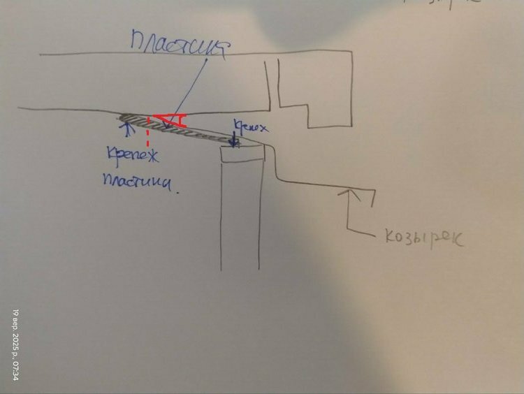

Оконщик Опубліковано: 19 вересня 2025 Поділитись Опубліковано: 19 вересня 2025 53 минуты назад, АлександрБ. сказал: Как глубоко ? Что бы это изменило ? скорее всего не затекало бы. Если течет с верхней плиты, ну или забивает как то с улицы, то козырек сантиметров на 12-14 в квартиру+ крепление "на пластины" не дали бы затекать. А так как сейчас, так можно было и козырек не ставить. вот рисунок как было бы герметичнее, на мой взгляд. Рисовал как мог Посилання на коментар Поділитися на інших сайтах More sharing options...

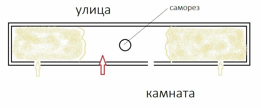

АлександрБ. Опубліковано: 19 вересня 2025 Автор Поділитись Опубліковано: 19 вересня 2025 (змінено) 56 минут назад, Оконщик сказал: то козырек сантиметров на 12-14 в квартиру+ крепление "на пластины" не дали бы затекать. Насчет крепления на пластины - тут Вы правы, Сквозная дырка в раме не способствует улучшению гидроизоляции. А вот по поводу завести край отлива в зону квартиры - сомнительно. Если уже вода попала (неважно какими путями) в этот клинообразный промежуток (на Вашем рисунке - красным) между отливом и потолочной плитой, то ее дальнейшее продвижение вглубь - это всего лишь дело времени. Сейчас, через пять минут или полчаса. И там уже не нужен ветровой подпор, вода будет самовсасываться в клинообразную щель, пока не дойдет до края отлива. Явление смачивания. В результате на потолке, но уже в комнате ! , могут появиться мокрые пятна-разводы, или вообще капёж. Просто во время монтажа, монтажникам не нужно экономить силикон. И свои усилия. Если бы отот красненький клинышек был бы заполнен силиконом или битумной мастикой, то и саморезы, с их дырками, были бы не страшны. Таковы мои мысли по этому поводу. Змінено 19 вересня 2025 користувачем АлександрБ. Посилання на коментар Поділитися на інших сайтах More sharing options...
АлександрБ. Опубліковано: 19 вересня 2025 Автор Поділитись Опубліковано: 19 вересня 2025 Ну, это уже произошло, ничего не поделаешь. Как это лечить, порекомендуете ? Только сделан ремонт. Посилання на коментар Поділитися на інших сайтах More sharing options...
Оконщик Опубліковано: 19 вересня 2025 Поділитись Опубліковано: 19 вересня 2025 30 минут назад, АлександрБ. сказал: Ну, это уже произошло, ничего не поделаешь. Как это лечить, порекомендуете ? Только сделан ремонт. там где у вас написано , желтым, "піна", выковыривать пену и герметиками туда законопачивать. если получится конечно. По другому думаю никак. ремонт то готов, жалко расковыривать из квартиры потолок. Посилання на коментар Поділитися на інших сайтах More sharing options...
Оконщик Опубліковано: 19 вересня 2025 Поділитись Опубліковано: 19 вересня 2025 Цитата Если бы отот красненький клинышек был бы заполнен силиконом или битумной мастикой, то и саморезы, с их дырками, были бы не страшны. Это если козырек заведен в квартиру, как я рисовал. А в вашем случае козырька то нет и дырки от крепежа по середине окна. посему если что то капает по плите ( щель между плитой и ограждением эркера), то засиликонить не так и легко. Но пробовать надо. Посилання на коментар Поділитися на інших сайтах More sharing options...
АлександрБ. Опубліковано: 19 вересня 2025 Автор Поділитись Опубліковано: 19 вересня 2025 Ну да, вариантов не много. 41 минуту назад, Оконщик сказал: выковыривать пену и герметиками туда законопачивать. если получится конечно. А реально ли это сделать ? И как лучше : - из комнаты, вынув пакеты, и высунувшись из окна, одной рукой ? или - с улицы, с помощью высотников на веревках ? Посилання на коментар Поділитися на інших сайтах More sharing options...
Оконщик Опубліковано: 19 вересня 2025 Поділитись Опубліковано: 19 вересня 2025 из комнаты проще всего. Это конечно кусок геморойной работы...можно еще, если там на турбо винты закреплено окно, пытаться каждый выкрутить, туда силикона выдавить и назад закрутить Посилання на коментар Поділитися на інших сайтах More sharing options...

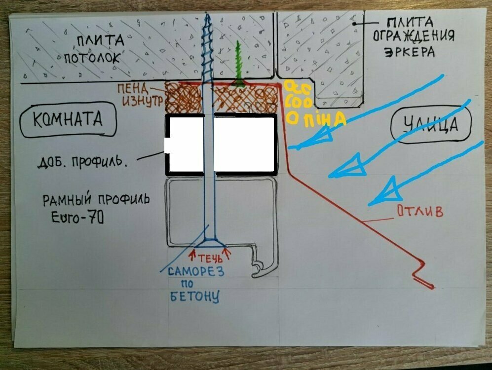

Propeller Опубліковано: 20 вересня 2025 Поділитись Опубліковано: 20 вересня 2025 (змінено) Вам, после выполнения работ нужен объективный контроль результата. Желательно глазами. В идеале стать альпинистом, купить снаряжение и выполнить работы снаружи. Как вариант альтернативного решения. Сделать отверстия в расширительном (добавочном) профиле и заполнить его герметиком. Отверстия делать с определенным шагом для того, чтобы давать воздуху выходить из полости и как контроль запоняемости. Для экономии. Видим подозрительный саморез. Делаем 4 отверстия по обе стороны от него (вправо 2 и влево 2). В дальние - пену (немного), в длижние герметик. После того как пена набрала конечную прочность. Змінено 20 вересня 2025 користувачем Propeller Посилання на коментар Поділитися на інших сайтах More sharing options...
АлександрБ. Опубліковано: 20 вересня 2025 Автор Поділитись Опубліковано: 20 вересня 2025 14 минут назад, Propeller сказал: Вам, после выполнения работ нужен объективный контроль результата. Желательно глазами. Понимаю это отлично. Поэтому и не спешу с этим способом. Самостоятельно не смогу, возраст уже не альпинисткий. А шансы на качественный результат от наемной услуги оцениваю 50 / 50. Навскидку, первая озвученная сумма за такую работу альпиниста -10.000 грн. Но дело даже не стоимости, а в малой вероятности качественного результата. А личный контроль выполненных работ невозможен. Посилання на коментар Поділитися на інших сайтах More sharing options...
АлександрБ. Опубліковано: 20 вересня 2025 Автор Поділитись Опубліковано: 20 вересня 2025 (змінено) 46 минут назад, Propeller сказал: Как вариант альтернативного решения. Ох...ое решение! И как это я сам не допер. Мне даже стыдно за себя. Уже начал думать, по совету уважаемого Оконщика, вывинчивать по очереди эти турбовинты, и сквозь отверстие подавать туда герметик. Но стандартный носик туда не пролезет, значит нужно мудить какие-то трубочки, с загнутым носиком ... Короче, гемор, ... ну как всегда в нестандартных ситуациях . И еще, почитал, вообщем, сильно не рекомендуют повторный монтаж турбовинта в бетон, в старое отверстие. А если демонтажа не избежать, то лучше крепить с нуля в новом месте, где-то рядом. И новым турбовинтом. Змінено 20 вересня 2025 користувачем АлександрБ. Посилання на коментар Поділитися на інших сайтах More sharing options...
Propeller Опубліковано: 20 вересня 2025 Поділитись Опубліковано: 20 вересня 2025 Еще вариант. Выскрезти пену вокруг самореза с заходом за него и запаковать герметиком. Посилання на коментар Поділитися на інших сайтах More sharing options...
