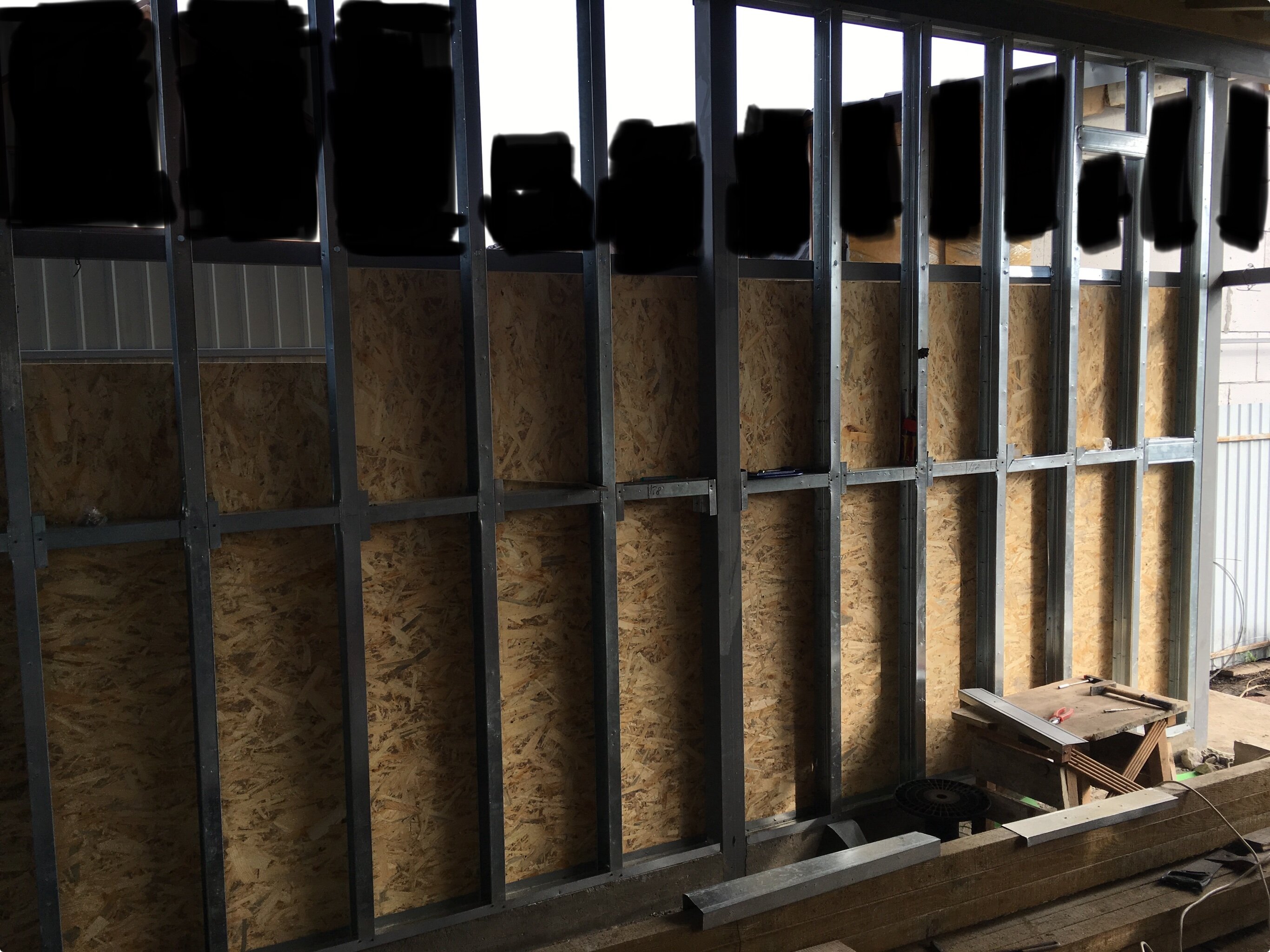

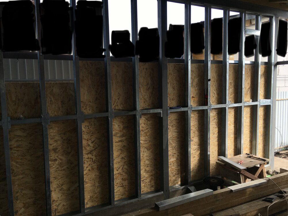

Фрай Опубліковано: 25 вересня Поділитись Опубліковано: 25 вересня 4 години тому, mib сказав: Я не утеплял, у меня внутри осб снаружи имитация, внутри стен пусто Я також полінувався )) Але от у мене питання, чи не зʼявляється там конденсат на залізяках? 1 Посилання на коментар Поділитися на інших сайтах More sharing options...

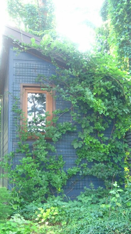

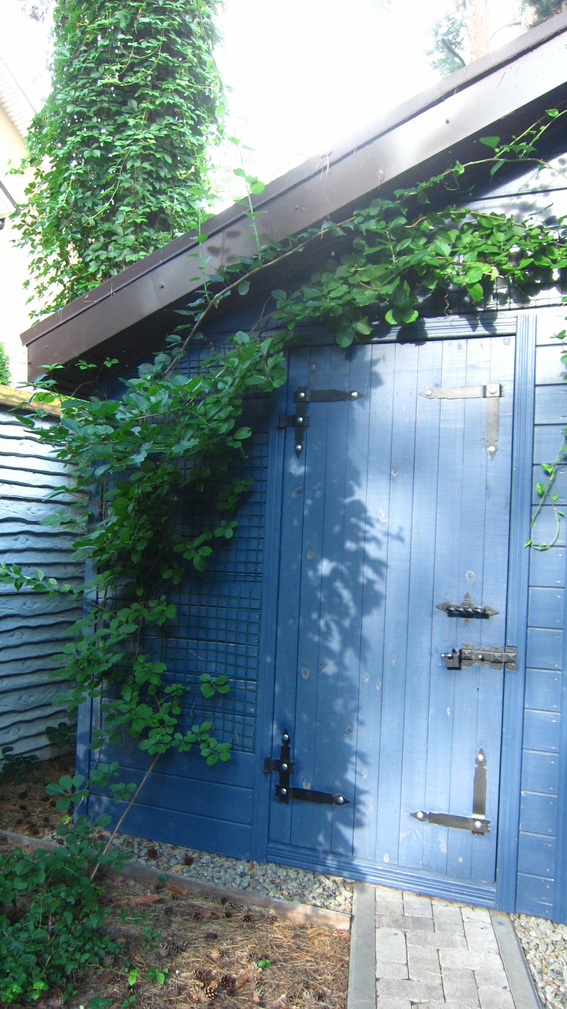

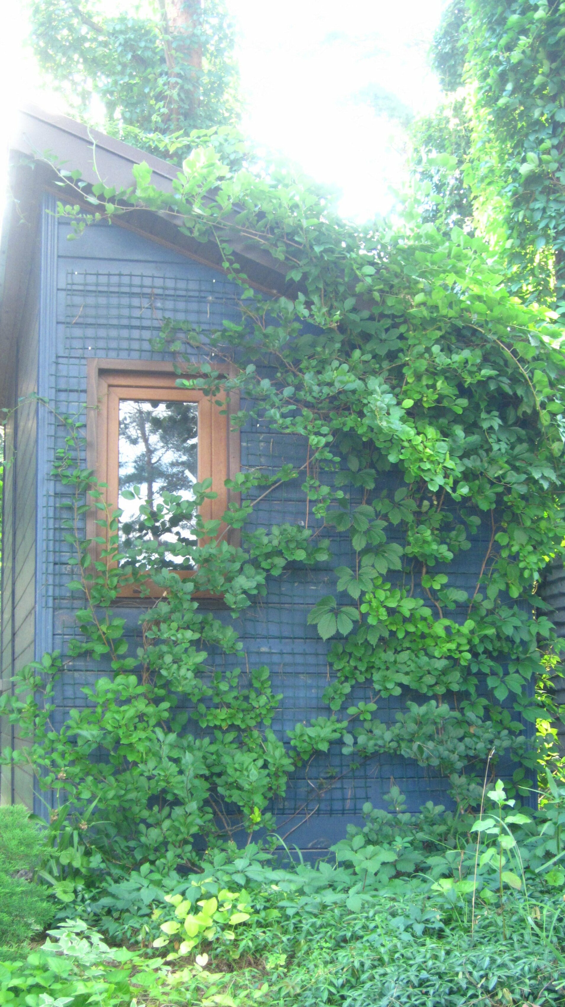

fordocker7 fordocker7 Опубліковано: 8 жовтня Автор Поділитись Опубліковано: 8 жовтня (змінено) Всем большое спасибо! В 25.09.2025 в 21:07, mib сказал: Я не утеплял, у меня внутри осб снаружи имитация, внутри стен пусто что в данном случае значит "имитация"? В 26.09.2025 в 01:22, Фрай сказал: Але от у мене питання, чи не зʼявляється там конденсат на залізяках? Это у Вас профиль для гипсокартона? Змінено 8 жовтня користувачем fordocker7 fordocker7 Посилання на коментар Поділитися на інших сайтах More sharing options...
mib Опубліковано: 8 жовтня Поділитись Опубліковано: 8 жовтня 59 минут назад, fordocker7 fordocker7 сказал: что в данном случае значит "имитация"? Имитация бруса, грубо широкая вагонка 1 Посилання на коментар Поділитися на інших сайтах More sharing options...
allanek Опубліковано: 8 жовтня Поділитись Опубліковано: 8 жовтня 25.09.2025 в 20:07, mib сказав: Я не утеплял, у меня внутри осб снаружи имитация, внутри стен пусто Так само і в нас було зроблено. Каркас- дерево, стіни- ОСБ, всередині нічого, крім ОСБ, фасад - імітація бруса. На каркас з дерева гачки та полиці зручно вішати. 3 години тому, fordocker7 fordocker7 сказав: что в данном случае значит "имитация"? Фото. На фасадах сараю імітація бруса. 1 2 Посилання на коментар Поділитися на інших сайтах More sharing options...
Фрай Опубліковано: 8 жовтня Поділитись Опубліковано: 8 жовтня 8 годин тому, fordocker7 fordocker7 сказав: Это у Вас профиль для гипсокартона? Так, 100-й профіль бо несучі стовпи також 100х100 1 Посилання на коментар Поділитися на інших сайтах More sharing options...
