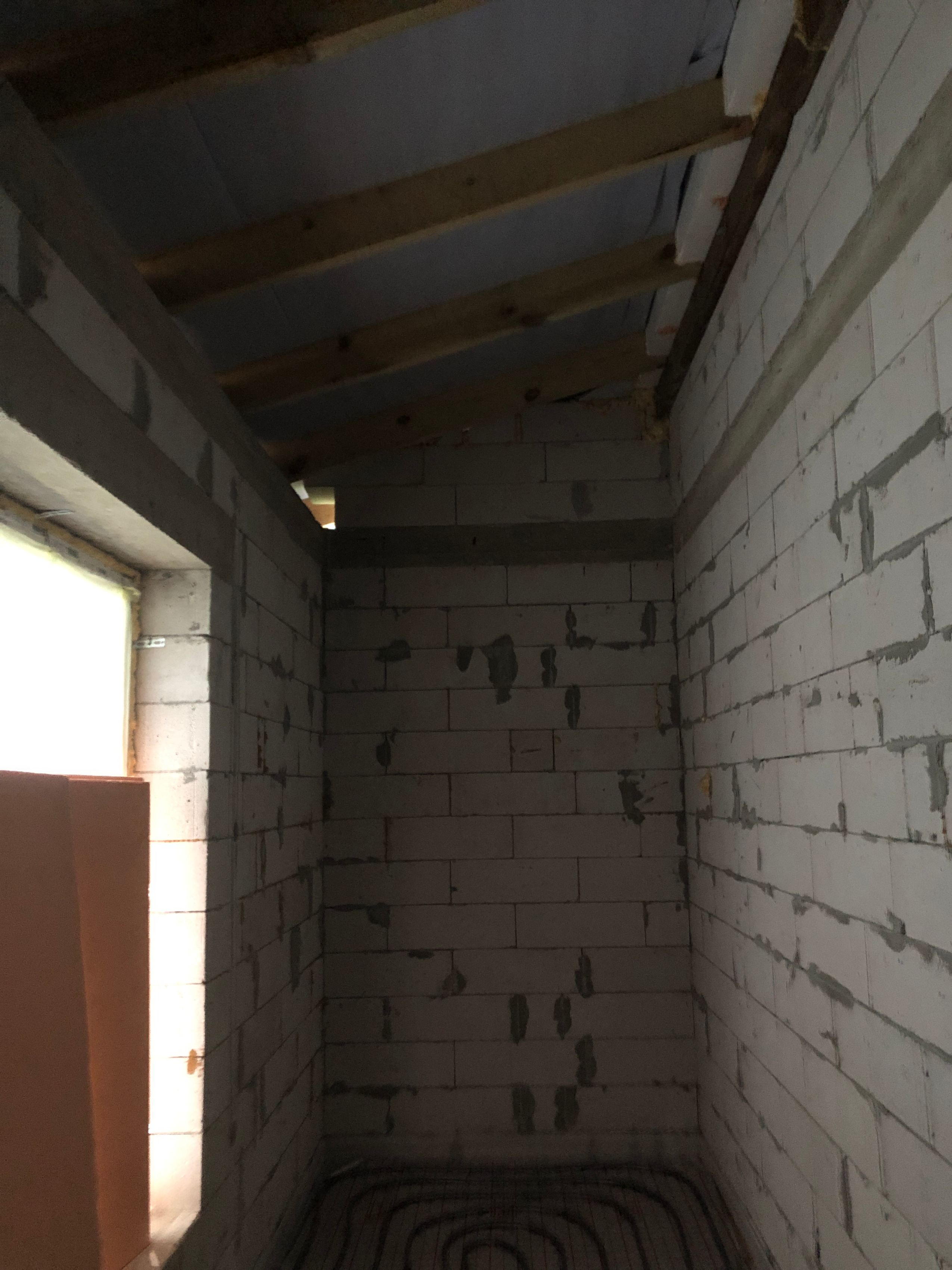

Андрій Миколайович Опубліковано: 2 жовтня Поділитись Опубліковано: 2 жовтня Привіт! Як краще зробити легке утеплення перекриття для теплого тамбуру. Наразі є просто дах і мембрана. В приміщенні планується тепла підлога, це має бути вхідних тамбур. Хочу зробити горизонтальне перекриття з мін ватою, але не знаю з чого краще зробити саму основу стелі. ОСБ важке і вологу накопичуватиме, ГК теж та і прогинатись напевно буде, якщо на нього вкласти 30 см вати Посилання на коментар Поділитися на інших сайтах More sharing options...

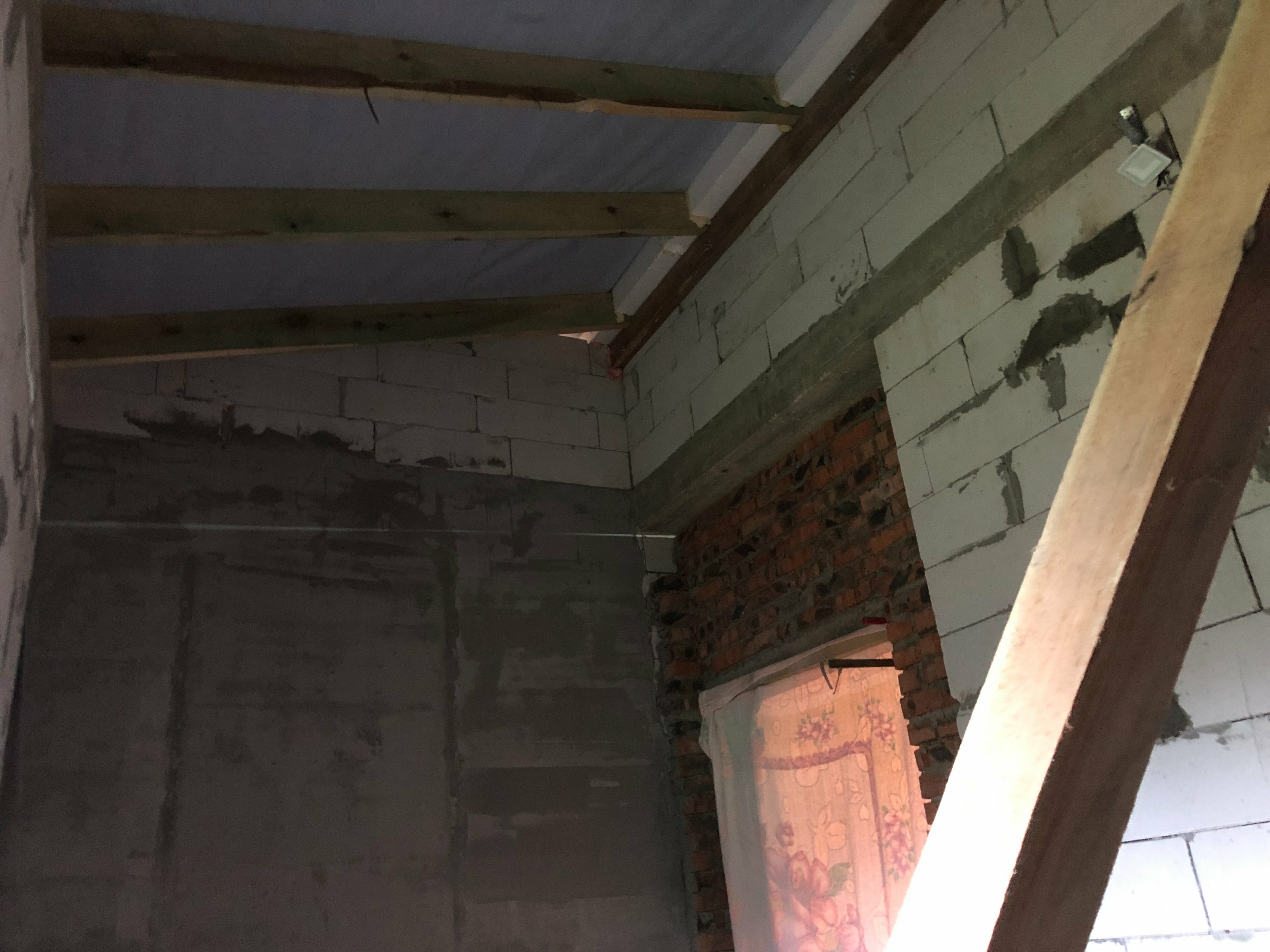

Андрій Миколайович Опубліковано: 10 жовтня Автор Поділитись Опубліковано: 10 жовтня Ось власне реальна фото тамбуру. Дайте пораду як зформувати горизонтальну стелю в плані утплення - формувати горизонт і його утеплювати, чи закрити всіх отвори, утепляти по кроквах, формувати горизонт і утепляти? Посилання на коментар Поділитися на інших сайтах More sharing options...
nata1 Опубліковано: 10 жовтня Поділитись Опубліковано: 10 жовтня 2 години тому, Андрій Миколайович сказав: Дайте пораду як зформувати горизонтальну стелю в плані утплення - формувати горизонт і його утеплювати, чи закрити всіх отвори, утепляти по кроквах, формувати горизонт і утепляти? На стіну - опорний брус, на брус - дошка. В мене зроблено утеплення по горизонту між дошками (шнур, пароизоляція, контобрешітка, вільхова вагонка). 1 Посилання на коментар Поділитися на інших сайтах More sharing options...
Андрій Миколайович Опубліковано: 10 жовтня Автор Поділитись Опубліковано: 10 жовтня чи реально обійимсь підвісами і конструкцією з ГК? Посилання на коментар Поділитися на інших сайтах More sharing options...
