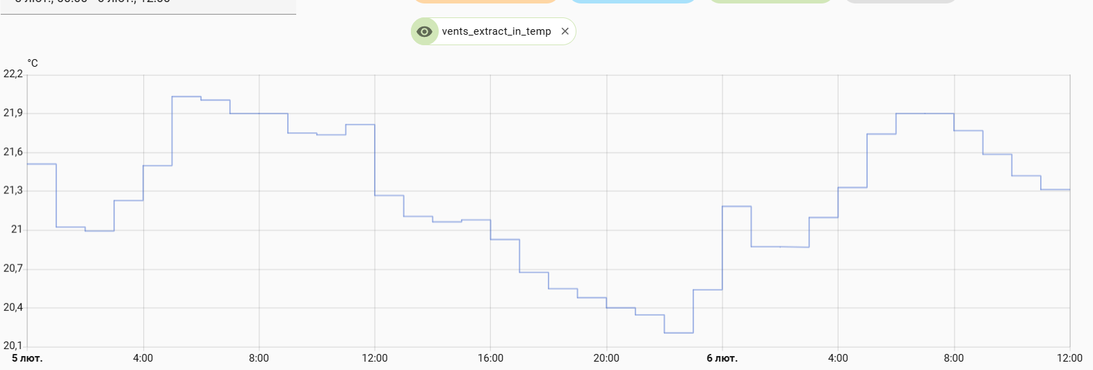

shneider_vova Опубліковано: 3 жовтня Поділитись Опубліковано: 3 жовтня ось типовий графік температури будинку в зимовий день (на вулиці десь +0). Опалення тільки вночі, тільки тепла підлога (плитка на підлозі). 1 Посилання на коментар Поділитися на інших сайтах More sharing options...

auto-master Опубліковано: 3 жовтня Автор Поділитись Опубліковано: 3 жовтня 3 години тому, shneider_vova сказав: ось типовий графік температури будинку в зимовий день (на вулиці десь +0). Опалення тільки вночі, тільки тепла підлога (плитка на підлозі). Дуже дякую) А як воно відчувається в плані комфорту, не замерзаєте ввечері? Посилання на коментар Поділитися на інших сайтах More sharing options...

shneider_vova Опубліковано: 3 жовтня Поділитись Опубліковано: 3 жовтня 7 годин тому, auto-master сказав: Дуже дякую) А як воно відчувається в плані комфорту, не замерзаєте ввечері? ні, бо тоді б змінив. коли вже -10 на вулиці, чи нижче, то вмикаю на пару годин вдень, щоб пол не був сильно холодний. але зараз таких температур не багато. за минулу зиму меньше -5 не було взагалі. 1 Посилання на коментар Поділитися на інших сайтах More sharing options...
