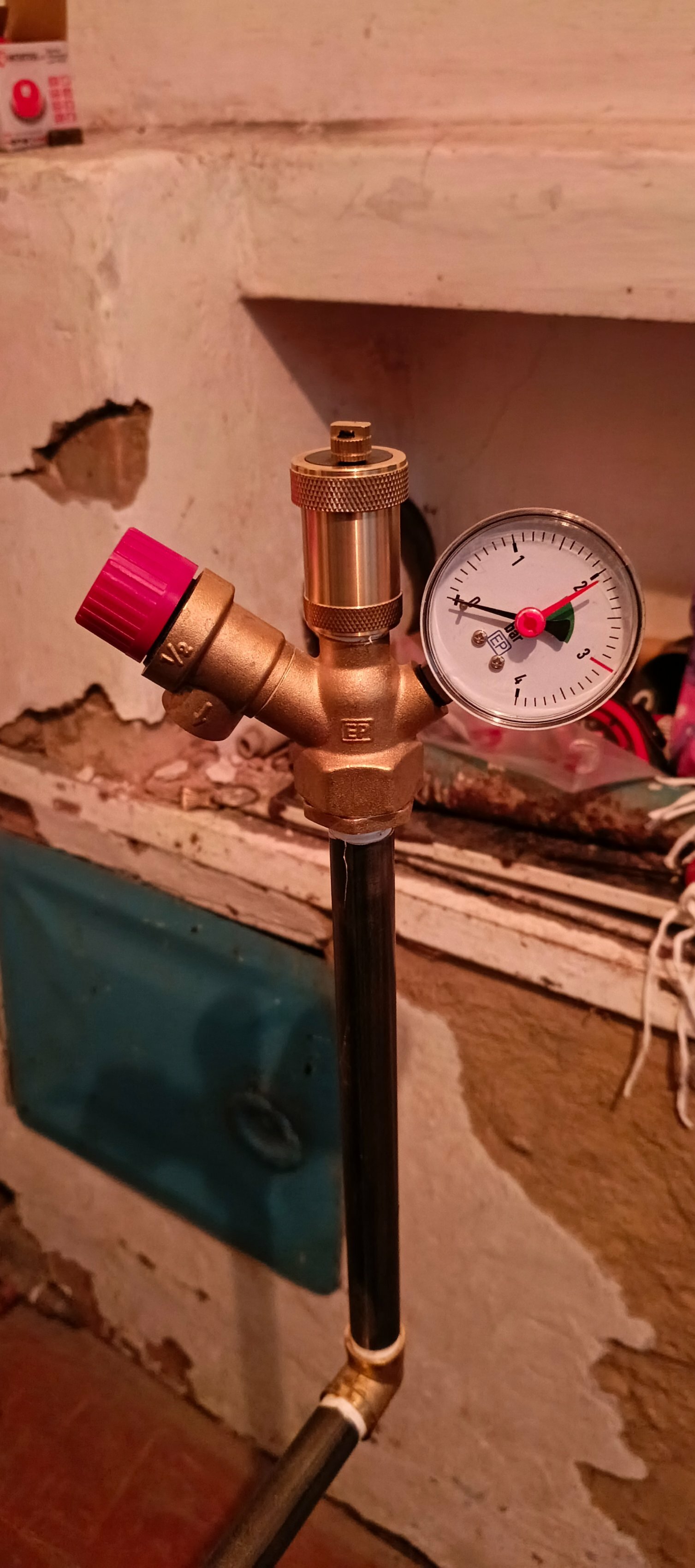

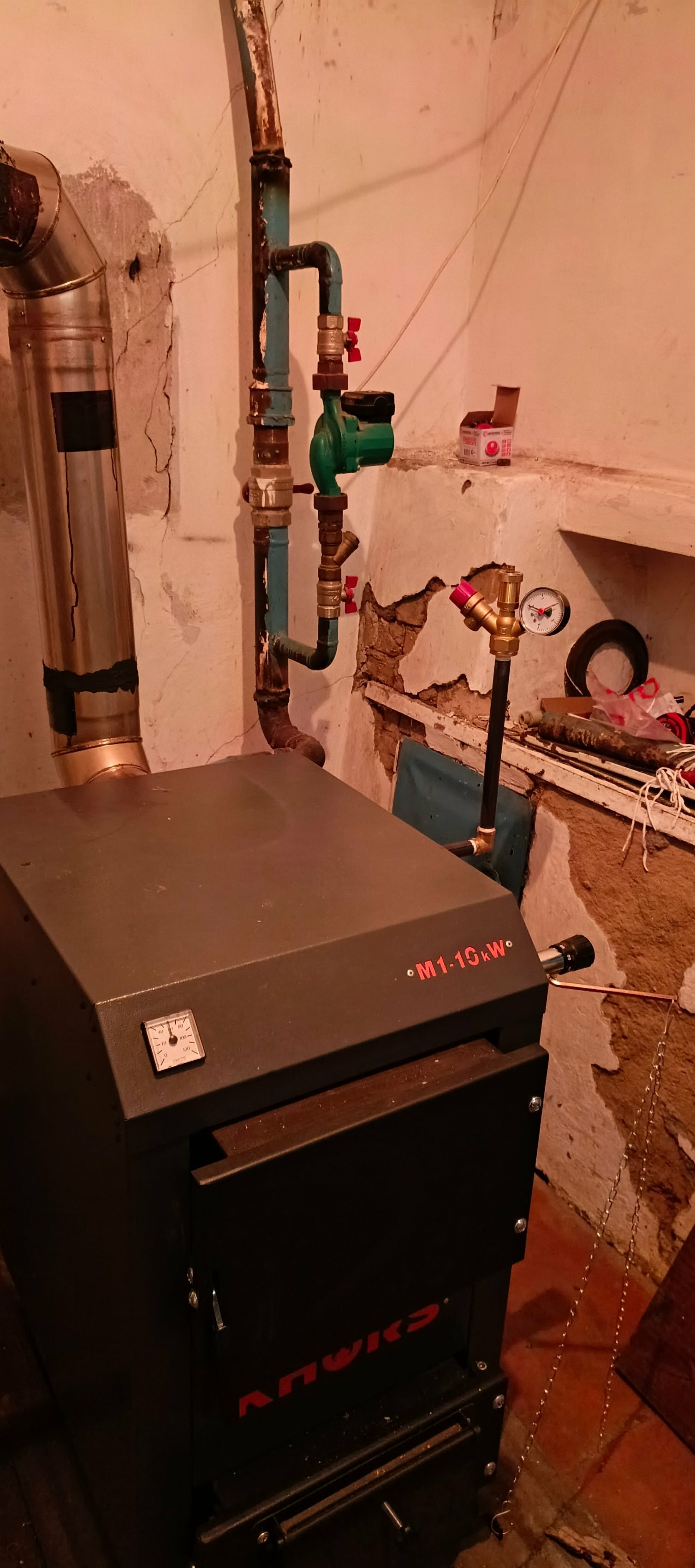

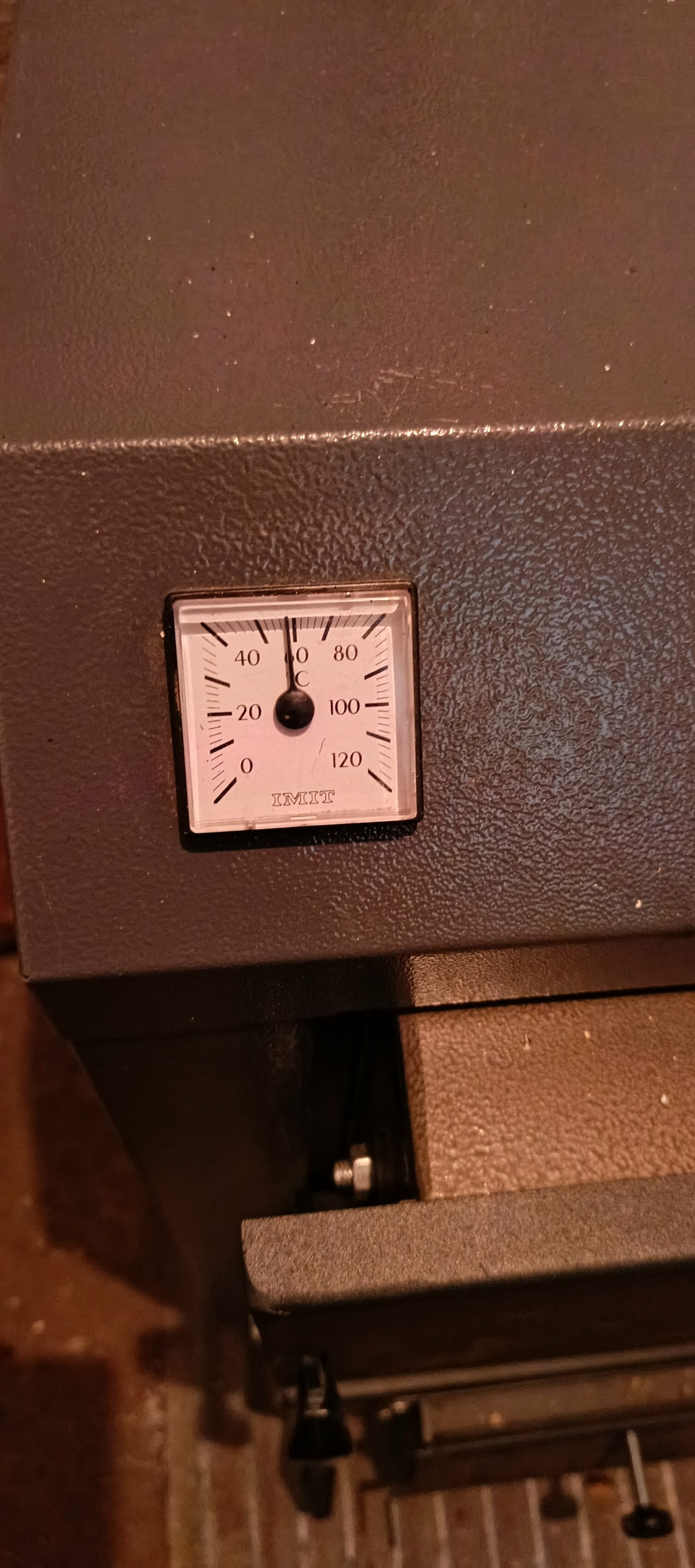

Дима Петроф Опубліковано: 9 листопада Поділитись Опубліковано: 9 листопада Приветствую форумчане,вопрос может не по теме-но важный,почему стрелка манометра на группе безопасности стоит на нуле?котел работает,температура 60° Посилання на коментар Поділитися на інших сайтах More sharing options...
viksel Опубліковано: 9 листопада Поділитись Опубліковано: 9 листопада (змінено) 34 минуты назад, Дима Петроф сказал: почему стрелка манометра на группе безопасности стоит на нуле Ну та очевидно або немає тиску або манометр не справний.Якщо система закрита-спробуйте докачувати воду,якщо він не реагує-припиняйте палити..і визивайте сантехніка.Якщо відкрита то ніби не сильно страшно але розбиратись потрібно не затягувати. Труби всюди теплі?Насос працює?Крани бачу відкриті ..вже добре. Змінено 9 листопада користувачем viksel Посилання на коментар Поділитися на інших сайтах More sharing options...
Фрай Опубліковано: 9 листопада Поділитись Опубліковано: 9 листопада Може варто спочатку стравити повітря? 1 Посилання на коментар Поділитися на інших сайтах More sharing options...
Дима Петроф Опубліковано: 10 листопада Автор Поділитись Опубліковано: 10 листопада В 09.11.2025 в 15:36, viksel сказал: Ну та очевидно або немає тиску або манометр не справний.Якщо система закрита-спробуйте докачувати воду,якщо він не реагує-припиняйте палити..і визивайте сантехніка.Якщо відкрита то ніби не сильно страшно але розбиратись потрібно не затягувати. Труби всюди теплі?Насос працює?Крани бачу відкриті ..вже добре. Труби всюди теплі,навіть гарячі,насос начебто працює 1 Посилання на коментар Поділитися на інших сайтах More sharing options...
SantehnikPPR100 Опубліковано: 10 листопада Поділитись Опубліковано: 10 листопада (змінено) Ну то забєй - навіть не відповів відкрита система чи повинна під тиском бути... "Мастєра" развєлі на бабкі - блок безпеки погуглі скільки коштує!!! Змінено 10 листопада користувачем SantehnikPPR100 Посилання на коментар Поділитися на інших сайтах More sharing options...
Propeller Опубліковано: 10 листопада Поділитись Опубліковано: 10 листопада Перш за все я б спробував обережно послабити пружину у запобіжному клапані так, щоб подивитись чи потече вода через вихідний отвір клапана. Посилання на коментар Поділитися на інших сайтах More sharing options...
Дима Петроф Опубліковано: 11 листопада Автор Поділитись Опубліковано: 11 листопада В 10.11.2025 в 18:56, SantehnikPPR100 сказал: Ну то забєй - навіть не відповів відкрита система чи повинна під тиском бути... "Мастєра" развєлі на бабкі - блок безпеки погуглі скільки коштує!!! Да не шарю я толком,открыта,закрытая,вроде открытая система,сверху бак стоит,я так понимаю мне эта группа и на не на)))а "мастеров"небыло,лепил всё сам,с помощью интырнета и такой то матери😁 2 Посилання на коментар Поділитися на інших сайтах More sharing options...
SantehnikPPR100 Опубліковано: 11 листопада Поділитись Опубліковано: 11 листопада Вот жеж... Понятно, рука-лицо. Посилання на коментар Поділитися на інших сайтах More sharing options...
Фрай Опубліковано: 11 листопада Поділитись Опубліковано: 11 листопада 1 година тому, Дима Петроф сказав: вроде открытая система,сверху бак стоит Ви не могли за це одразу написати? 1 Посилання на коментар Поділитися на інших сайтах More sharing options...
SantehnikPPR100 Опубліковано: 11 листопада Поділитись Опубліковано: 11 листопада (змінено) А вам шо не видно, что "гравитационка" переделана под насос(?) 🙃 Еще и в разделе дымоходы - можна же было догадаться! Змінено 11 листопада користувачем SantehnikPPR100 Посилання на коментар Поділитися на інших сайтах More sharing options...
Фрай Опубліковано: 11 листопада Поділитись Опубліковано: 11 листопада 58 хвилин тому, SantehnikPPR100 сказав: можна же было догадаться! Ви много хотите от рядового! )) Акцент бьіл на безопасность, вот и среагировал не вникая, у меня біла проблема, оказалось, шо воздух физически не мог вьійти пока не раскрутил золотник. Но нафига там вааще та группа? Посилання на коментар Поділитися на інших сайтах More sharing options...
