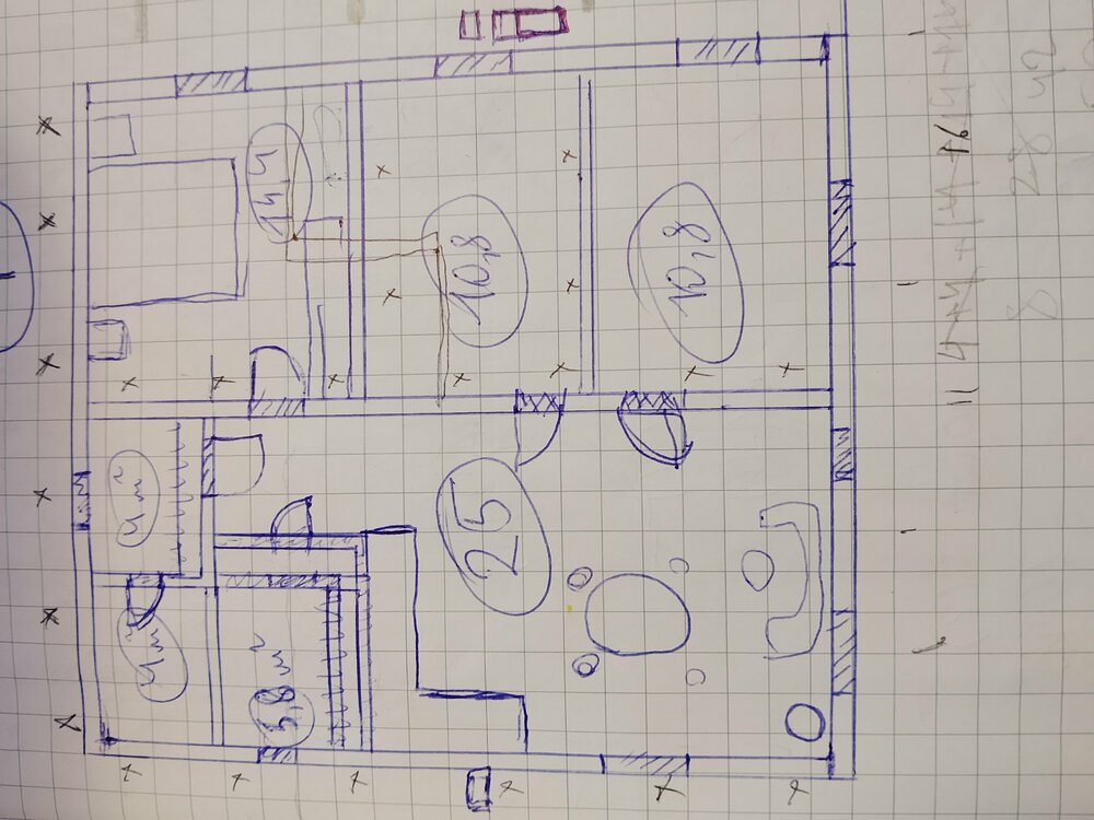

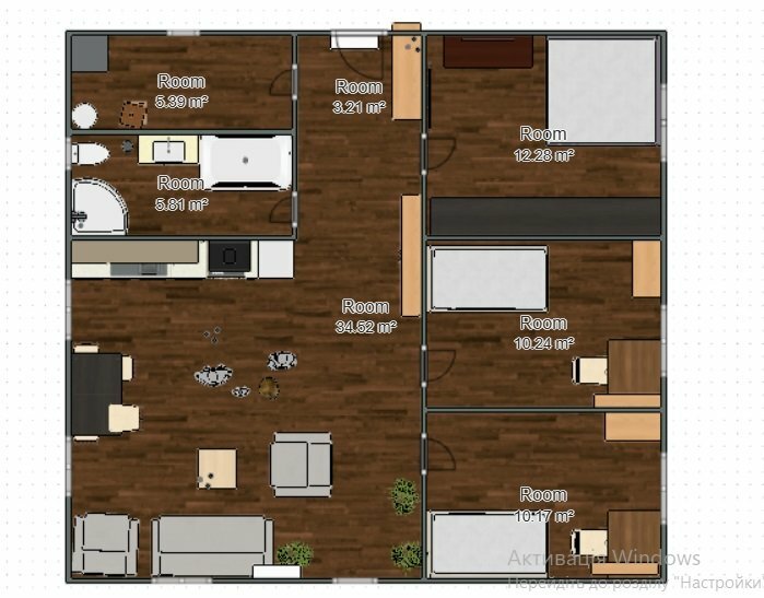

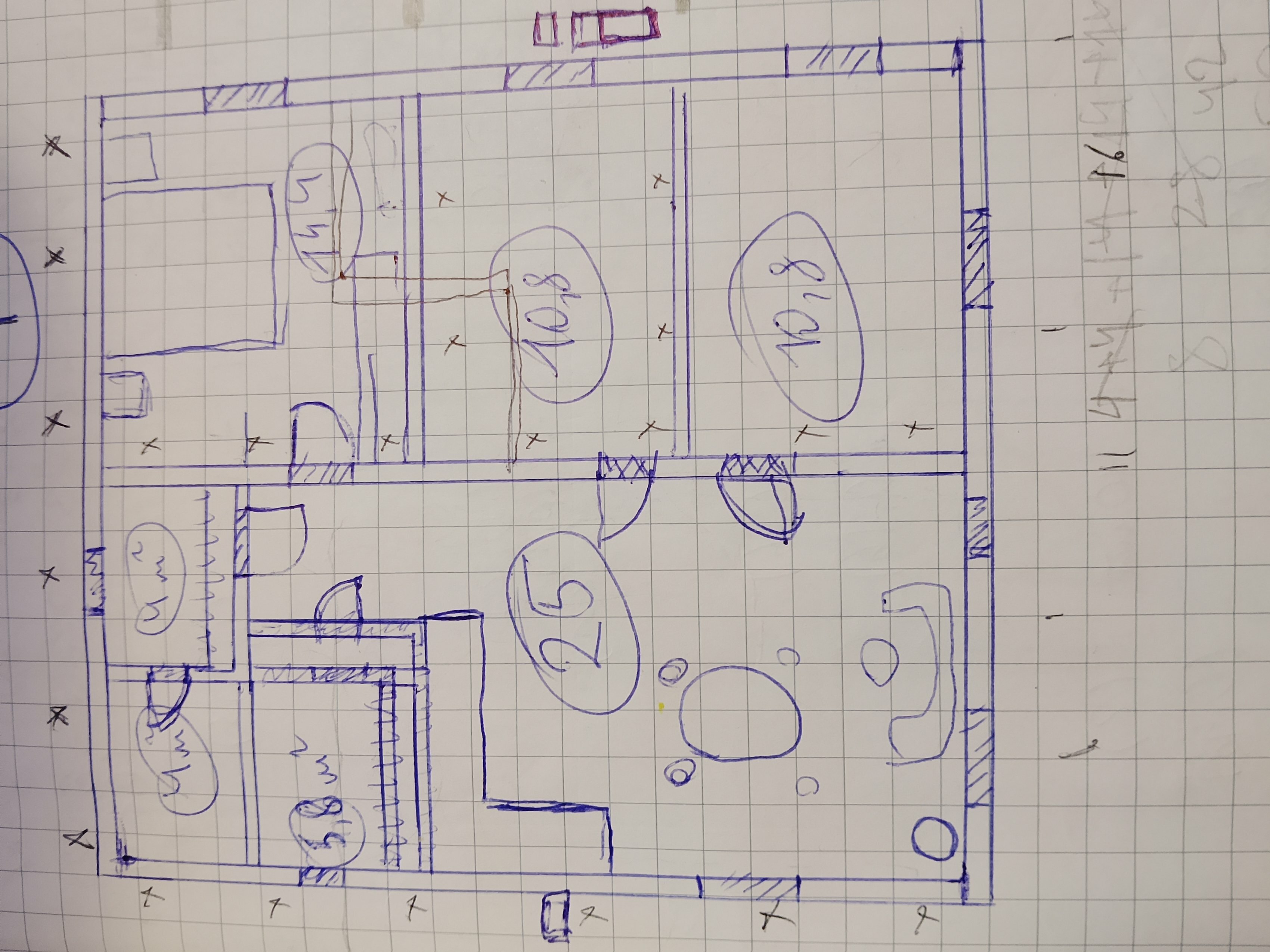

cherednik Опубліковано: 14 листопада 2025 Автор Поділитись Опубліковано: 14 листопада 2025 (змінено) 6 хвилин тому, allanek сказав: А яке внутрішнє оздоблення плануєте? Зовнішні стіни 2 шари гіпсокартону штукатурка. Внутрішні десь гіпсокартон теж в 2 шари і штукатурка, десь дерево (маю стару дошку яка почорніла от з неї хочу зробити щось цікаве) 6 хвилин тому, allanek сказав: То що з плануванням вирішили? Планування є попередні так сказати "напрацювання" Звісно тут не усім все буде зрозуміло))) 1 см дорівнює 1 метру. Виходить для мого фундаменту 75 корисної площі. І от коли думаєш що зараз ми живемо в квартирі 46м то 75 це багато - але для будинку якось не вистачає. Хоча концепція може змінитися, і це буде дача для сезонного проживання. Змінено 14 листопада 2025 користувачем cherednik 1 Посилання на коментар Поділитися на інших сайтах More sharing options...
allanek Опубліковано: 14 листопада 2025 Поділитись Опубліковано: 14 листопада 2025 Стосовно планування, то вам вирішувати. Але 10,8кв.м спальні, то треба гарно подумати, як розташувати меблі та шафу для одягу. Особливо в кутовій спальні, де 2 вікна. 1 1 Посилання на коментар Поділитися на інших сайтах More sharing options...
cherednik Опубліковано: 14 листопада 2025 Автор Поділитись Опубліковано: 14 листопада 2025 1 хвилину тому, allanek сказав: 10,8кв.м спальні власне через це + відсутність можливості зробити 1,5 санузла і дадоткові площі (кладову/гардероб) - і виникає бажання 2 поверху щоб одну спальню лишити на 1 поверсі а решту на 2 поверх (навіть якщо б це була мансардний поверх). є варіант зробити 2 спальні, але в нас зараз сім'я із 3 осіб, коли буде 4 - то 2 спальні така собі історія.... Посилання на коментар Поділитися на інших сайтах More sharing options...

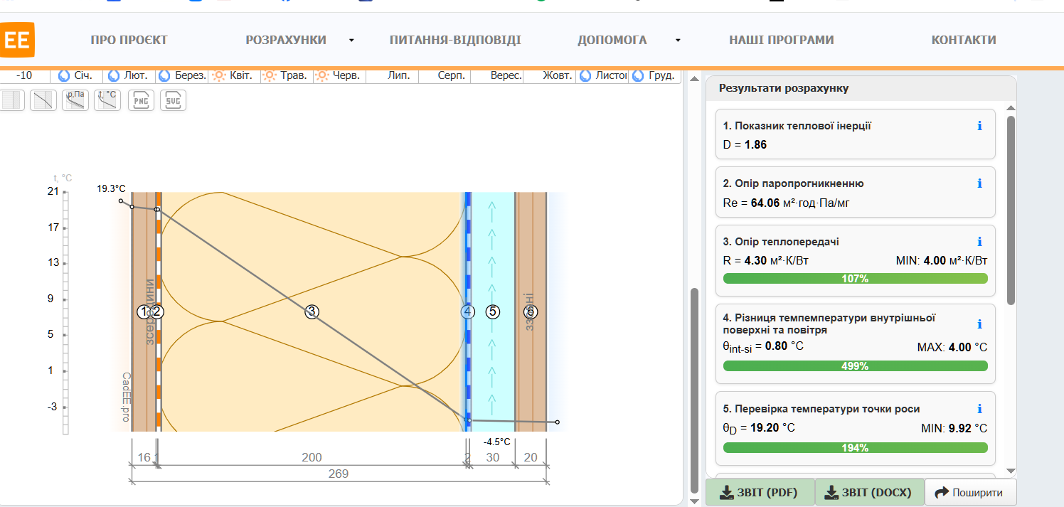

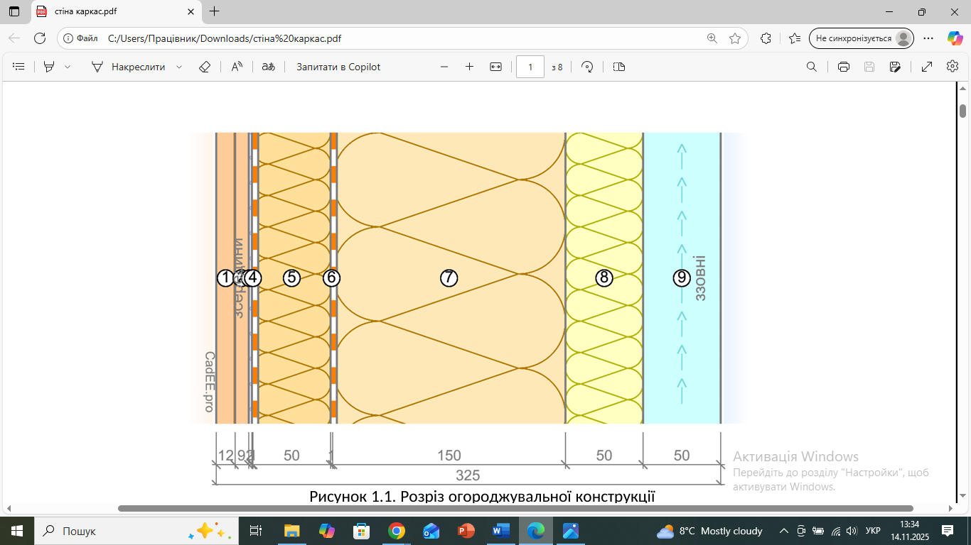

lastandr Опубліковано: 14 листопада 2025 Поділитись Опубліковано: 14 листопада 2025 2 часа назад, cherednik сказал: але попри це, навіть 4 - стіна 150 не пройде... + програма на рахує увесь конструктив (стійки, укоси, примикання). 200 також - не проходить. Ну ви і упертий...😎 раніше я вже казав, що треба враховувати і всі інші матеріали, з яких вони складаються... 3 часа назад, cherednik сказал: мінімум у нас це 250 мм 3 часа назад, cherednik сказал: мінімум у нас це 250 мм Ви будете каркас робить с бруса шириной 200мм? ну-ну... 1 Посилання на коментар Поділитися на інших сайтах More sharing options...

allanek Опубліковано: 14 листопада 2025 Поділитись Опубліковано: 14 листопада 2025 9 хвилин тому, lastandr сказав: Ну ви і упертий...😎 В людини своє бачення. З вирішенням проблем утеплення в 250мм він стикнеться, коли почне ставити каркас. Поки нема того розуміння, то ви даремно витрачаєте свій час. В нас по стінам було 200мм утеплення, дах-250мм. 21 хвилину тому, cherednik сказав: власне через це + відсутність можливості зробити 1,5 санузла і дадоткові площі (кладову/гардероб) - і виникає бажання 2 поверху щоб одну спальню лишити на 1 поверсі а решту на 2 поверх (навіть якщо б це була мансардний поверх). є варіант зробити 2 спальні, але в нас зараз сім'я із 3 осіб, коли буде 4 - то 2 спальні така собі історія.... То може краще подумати, поки є час, який будинок будувати? 36 хвилин тому, cherednik сказав: Внутрішні десь гіпсокартон теж в 2 шари і штукатурка, І скільки забереться площі при такому рішенні? Посилання на коментар Поділитися на інших сайтах More sharing options...
cherednik Опубліковано: 14 листопада 2025 Автор Поділитись Опубліковано: 14 листопада 2025 (змінено) 31 хвилину тому, lastandr сказав: бруса шириной 200мм? 150 на 40 23 хвилини тому, lastandr сказав: ГК на вулицю ? ні Хоча, у Фінляндії є спеціальний ГК для зовнішнього використання. В нас такого звісно нема + цінник думаю там буде космос Змінено 14 листопада 2025 користувачем cherednik Посилання на коментар Поділитися на інших сайтах More sharing options...

cherednik Опубліковано: 14 листопада 2025 Автор Поділитись Опубліковано: 14 листопада 2025 1 хвилину тому, allanek сказав: А ви збираєтесь прикрутити ГК, без профілю, прямо до брусу? несуча стійка пароізоляція основка (хороша дорога) до неї брус 50на50 саме в цих 5 см прокладаю усі комунікації електрика розводка. і в цих же 5 см утеплювач щільний базальт (може конопля але не бачив її щальної) на верх ще одна пароізоляція (попростіше, шоб захистити від вати і пилу) на верх ще поліетилен вспенений фольгований і на верх ГК з розбіжкою стиків. Посилання на коментар Поділитися на інших сайтах More sharing options...

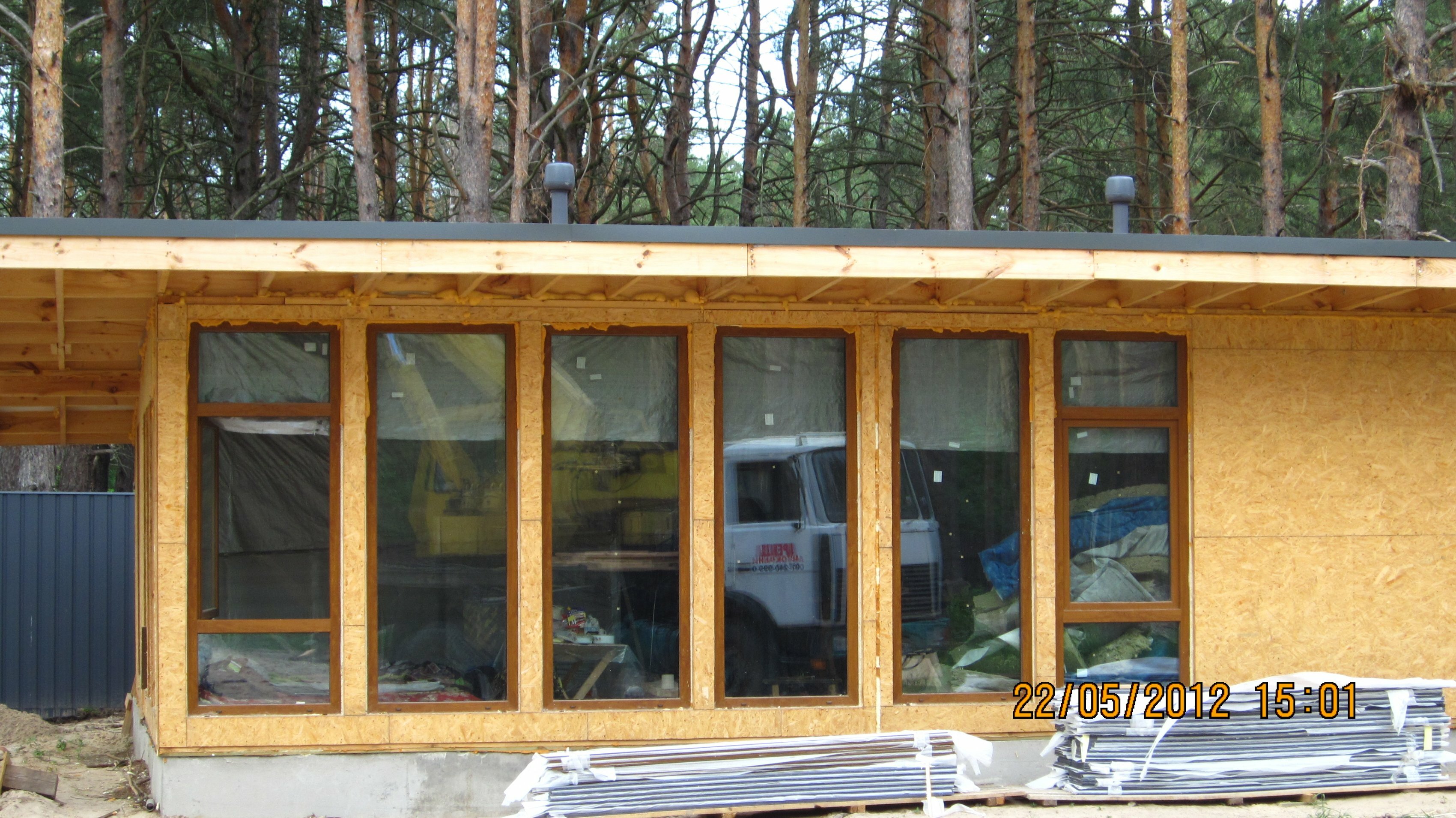

cherednik Опубліковано: 14 листопада 2025 Автор Поділитись Опубліковано: 14 листопада 2025 4 хвилини тому, allanek сказав: жалкували про таке рішення бо додатково профіль це мінімум 4-5 см. і якщо площа велика то це звісно забирає. Що ви думаєте про ОСБ плиту для обшивки каркасу як зсередини так і зовні? Посилання на коментар Поділитися на інших сайтах More sharing options...

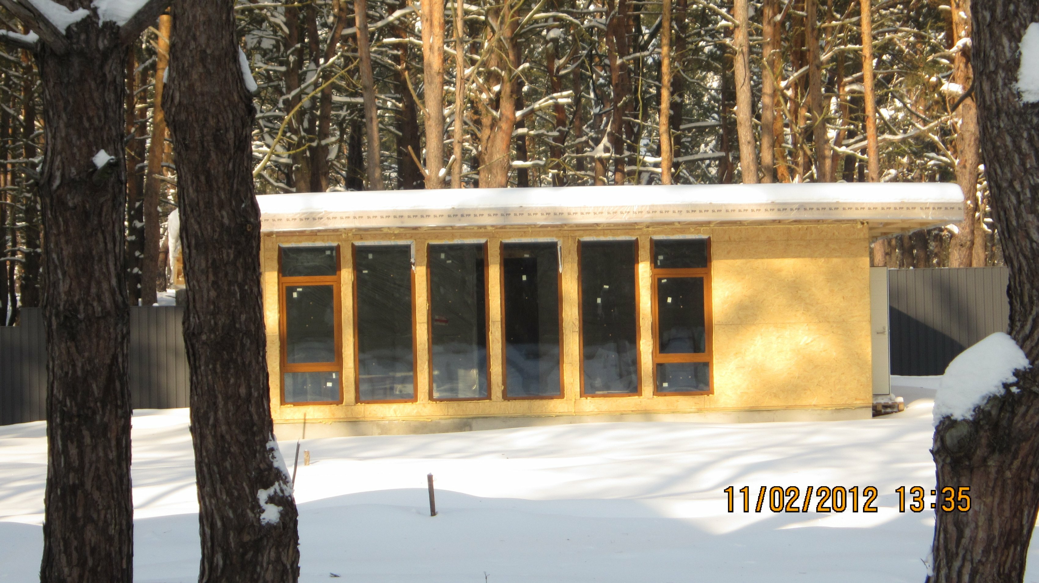

allanek Опубліковано: 14 листопада 2025 Поділитись Опубліковано: 14 листопада 2025 22 хвилини тому, cherednik сказав: Що ви думаєте про ОСБ плиту для обшивки каркасу як зсередини так і зовні? В нас було ОСБ зовні, навіть зимувало відкритим. Що на гостьовому будиночку, що на основному. Єдине, що захистили ОСБ на даху. Все добре. Навесні зробили фасад і все. Всередині він був лише там, де це було потрібне. Я за мінімум мокрих робіт. Тому фасад був з фіброцементного сайдингу, всередині по максимуму імітація брусу по стінах та вагонка по стелі. Гіпсокартон лише там, де плитка. Вам треба ретельно рахувати не тільки матеріали, а і роботу, скільки часу та грошей на це піде. Ось вам фото гостьового будиночка для розуміння, як зимував будинок і як виглядає ОСБ та дерево. Дати на фото стоять. Так само зимував і основний будинок. Снігу було багато. Про внутрішнє оздоблення. Імітація та вагонка дають змогу зимувати будинку, де не живуть постійно, з мінімальними витратами на опалення. 55кв.м. опалювався невеличким килимом електричної ТП у ванній кімнаті і вмикався, коли починалися морози. Будинок чудово почувався при мінімальному "+". ні вологи, ні цвілі за всі роки. Тож поки в вас є час , витрачайте його на те, щоб думати за наслідки рішень, що будете приймати. Я можу відповісти лише за свій досвід. Але на форумі можна зустріти дописи, де кажуть, що ОСБ не перезимувало. Я з таким не стикалася. 1 Посилання на коментар Поділитися на інших сайтах More sharing options...
cherednik Опубліковано: 14 листопада 2025 Автор Поділитись Опубліковано: 14 листопада 2025 (змінено) 52 хвилини тому, allanek сказав: в вас є час , витрачайте його на те, щоб думати за наслідки рішень, що будете приймати. це і роблю. але свої помилки всеодно маєш зробити сам (хоча звісно хочеться звести їх до мінімум). осб всередені навіть думки нема використати (та і потреби насправді нема такої) думав для кращої жорсткості і стійкості каркасу зовні обшити - але є питання паропроникності. Звісно осб є паропроникна (погано але папропроникна) але все цей елемент мене трохи хвилює (хоча в себе я всі конструктиви малював з укосинами). я теж за мінімум мокрих робіт - і ГК обрав так як мені цей варіант здається найоптимальнішим (екологічність, бюджет, об'єм робіт) потрібно буде ще наносити шар шпаклівки перед фінішним покриттям - але шар мінімальний тому воно себе виправдовує. Змінено 14 листопада 2025 користувачем cherednik Посилання на коментар Поділитися на інших сайтах More sharing options...

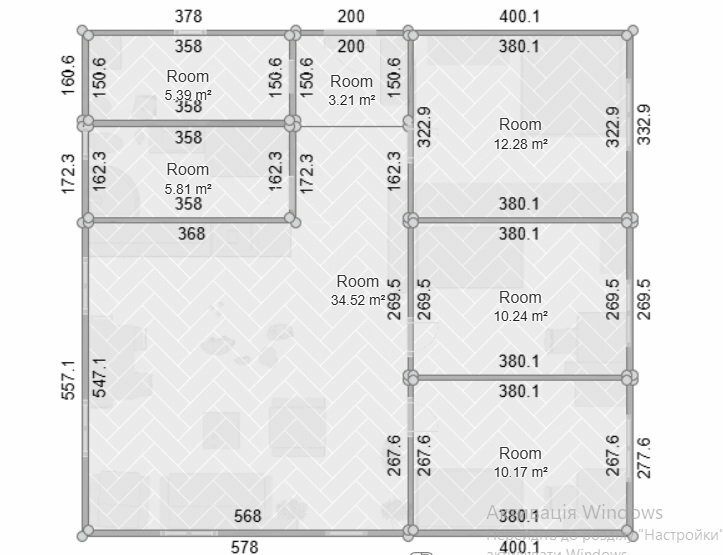

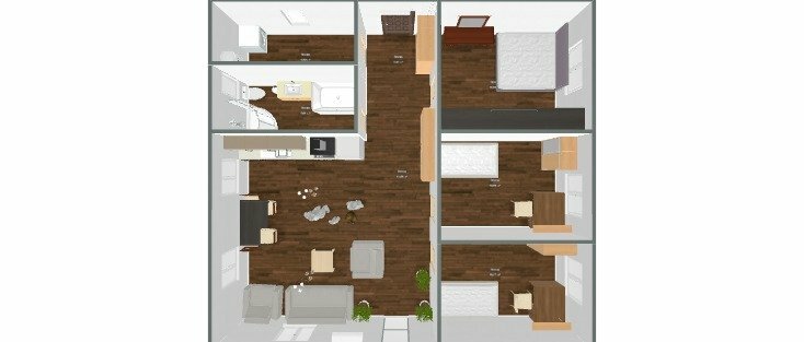

vadimv Опубліковано: 14 листопада 2025 Поділитись Опубліковано: 14 листопада 2025 (змінено) 4 години тому, cherednik сказав: Планування є попередні так сказати "напрацювання" Краще не робити кімнати площею менше 12 кв.м - це мінімум для нормального розміщення ліжка, шафи і письмового стола. Натомість можна скоротити ширину вітальні до 4 метрів - ця якраз дозволить нормально все розмістити. Змінено 14 листопада 2025 користувачем vadimv 1 Посилання на коментар Поділитися на інших сайтах More sharing options...

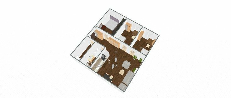

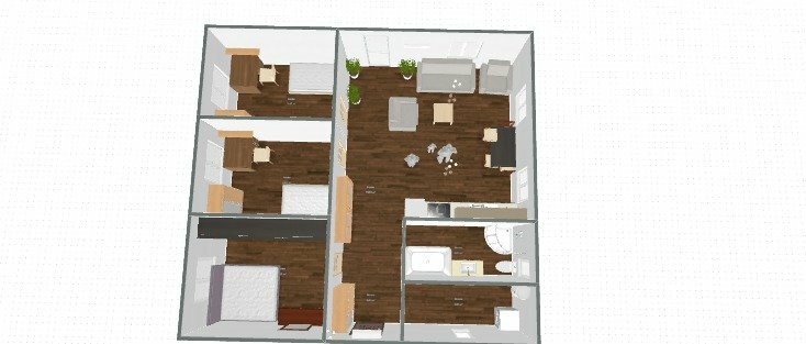

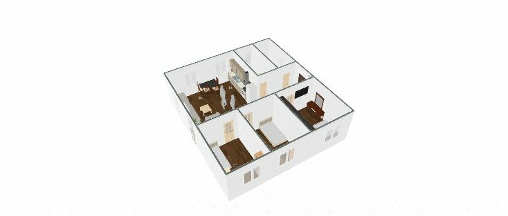

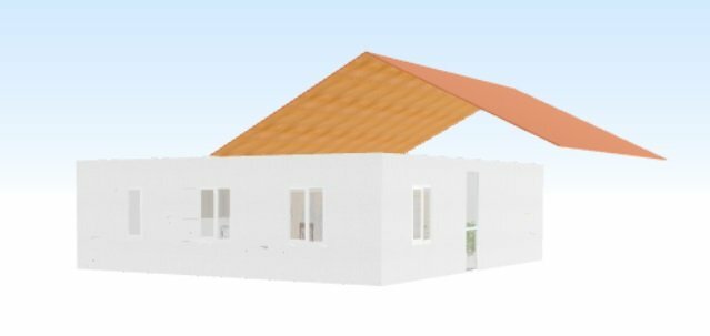

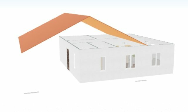

cherednik Опубліковано: 14 листопада 2025 Автор Поділитись Опубліковано: 14 листопада 2025 (змінено) Трохи спробував візуалізувати певні моменти. Буду вдячний за критику до планування (меблі просто спробував побачити в реальному розмірі). Розмірри тут теж не точні, але напевно краще чим зошит в клітинку. Вихідні дані сім'я 3 людини + кішка. Технічно можна рухати все крім тех приміщення бо вже заведені комунікації з тієї сторони. Відверто розумію що не вистачає квадратів 10.... площі (або 2 поверху😁) для розуміння: там де вхід я планую довгий навіс під авто (тому вікна так не плануються, лише для технічної кімнати, там де двері з вітальні там в теорії може бути тераса, тому вікно теж відсутнє, нажаль програма пробна і досить обмежена в конструктивах). Змінено 14 листопада 2025 користувачем cherednik Посилання на коментар Поділитися на інших сайтах More sharing options...
cherednik Опубліковано: 14 листопада 2025 Автор Поділитись Опубліковано: 14 листопада 2025 (змінено) 46 хвилин тому, vadimv сказав: ширину вітальні до 4 метрів - ця якраз дозволить нормально все розмістити. гарна пропозиція, але це вже завтра спробую перемалювати, дійсно ширина коридору 2м - занадто, хоча якщо зменшити коридор шафа для верхнього одягу не стає, а виносити її в холодну веранту теж не ок... також зрозумів що тамбур (скажімо так брудна зона + відсікання холодного/теплого повітря) виявляється безтолковим, тісним і його взагалі прибрав (точніше він буде зовні будинку) Змінено 14 листопада 2025 користувачем cherednik Посилання на коментар Поділитися на інших сайтах More sharing options...
