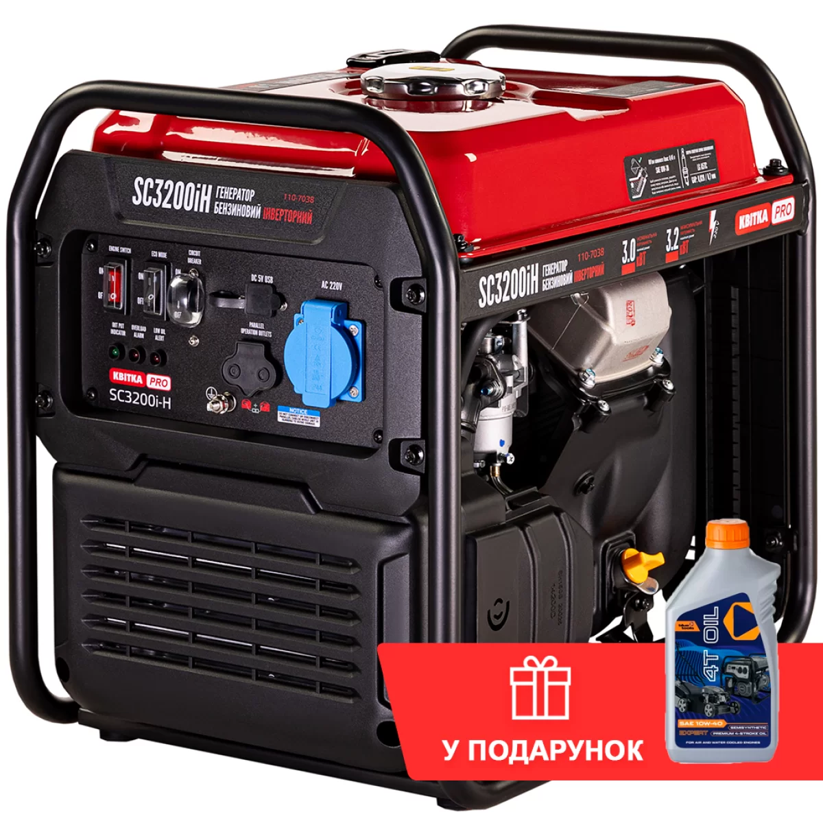

Dr.Yura Опубліковано: 17 листопада 2025 Поділитись Опубліковано: 17 листопада 2025 14.11.2025 в 11:32, msgarry сказав: Гляньте FOGO F4001i. Нормальна начінка та європейська збірка. він такий мабуть "польський" як і КВІТКА PRO SC3200iH kwitka.ua/invertornij-benzinovij-generator-kvitka-pro-sc3200i-h-32-kvt-110-7038/?gclid=Cj0KCQiAiebIBhDmARIsAE8PGNJk86UgpPJBw8oQu5EaL8YXZqQ061Tg20P6exMJ0OuM5cXucV7COkoaAlWJEALw_wcB&utm_source=google&utm_medium=cpc&utm_campaign=torhova_heneratory_kvitka_pro_21951509407 але тут він простіший, як мінімум нема екрану, одна резетка. 2 Посилання на коментар Поділитися на інших сайтах More sharing options...
