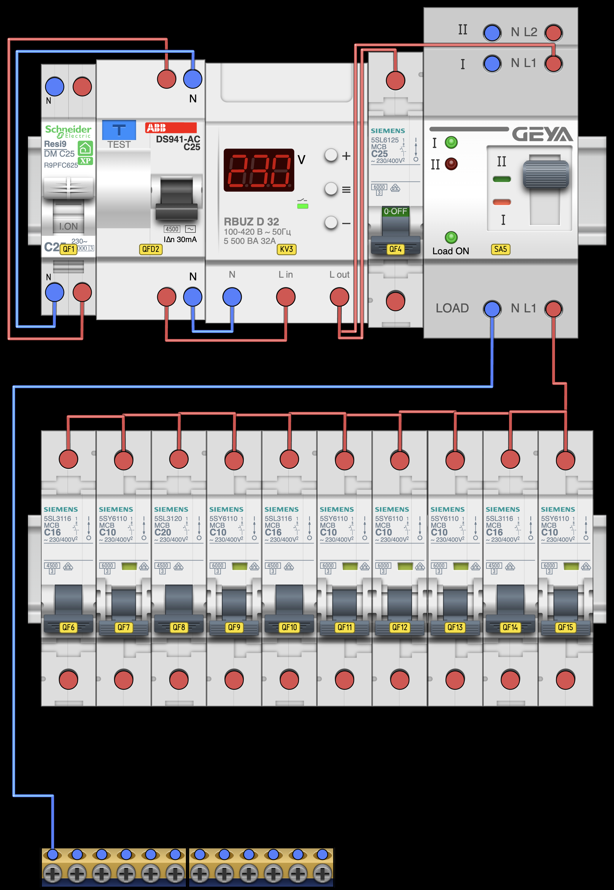

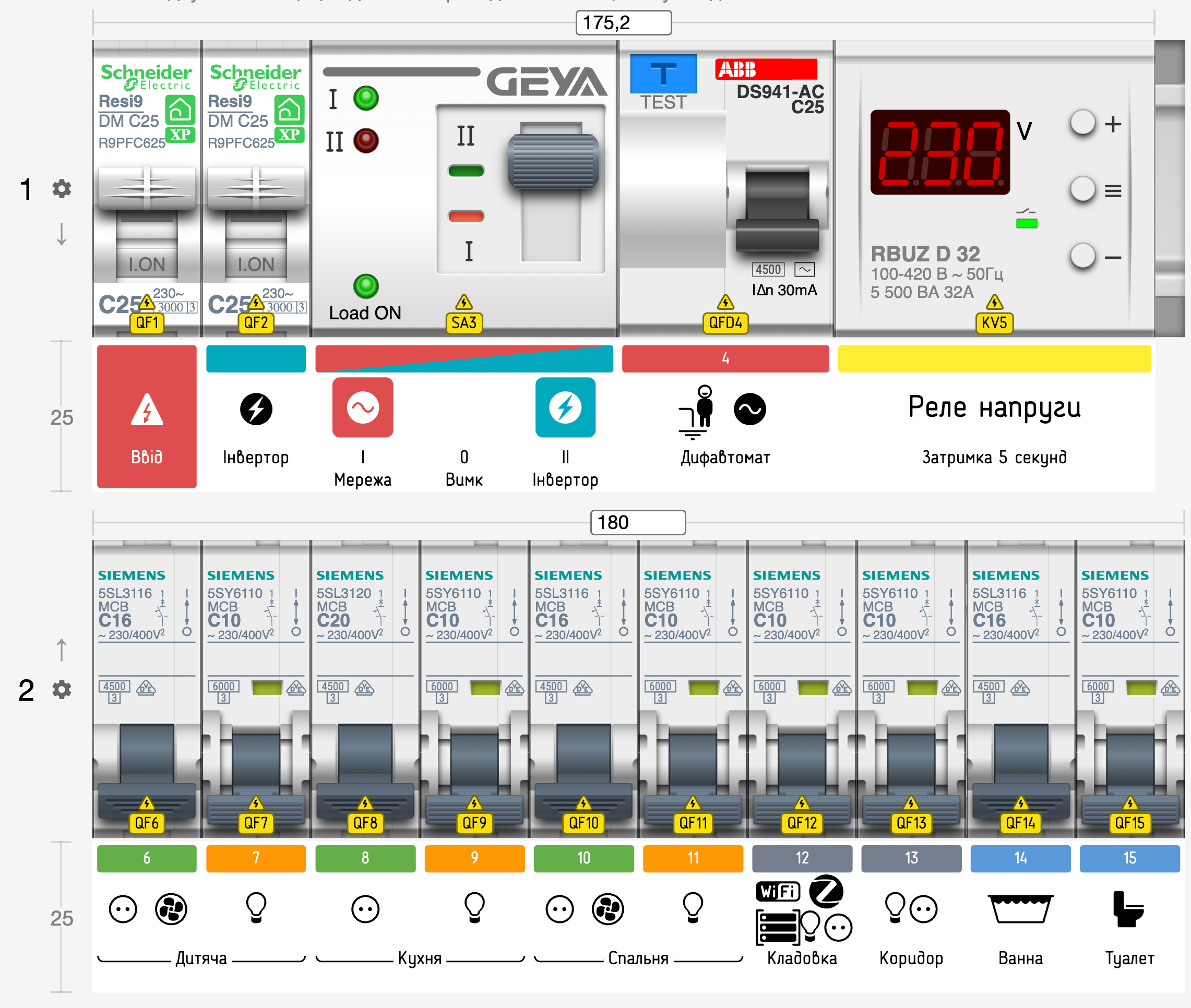

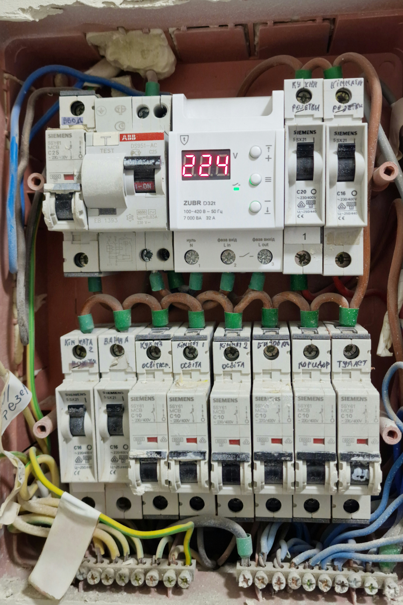

Chvalov Опубліковано: 14 листопада 2025 Поділитись Опубліковано: 14 листопада 2025 Привіт усім, планую встановити у квартиру інвертор (Victron MultiPlus II) але щоб не монтувати окремий щит хотів-би розширити існуючий з використанням трипозиційний перемикача чи АВР для можливості відключати якщо шум буде заважати спати, тощо... Наразі мій щит виглядає так: У поточній конфігурації нейтральна шина спільна — вона виходить з дифавтомата і далі йде на окрему шину. Для підключення інвертора я прикинув два варіанти підключення, але оскільки я не електрик хотів би почути вашу думку щодо коректності схем. Перший варіант: На верхню DIN-рейку після дифавтомата та реле додати окремий автомат для вмикання/вимикання живлення самого інвертора та АВР/трипозиційний перемикач, який дозволить працювати в режимах: bypass/лише інвертор від міської мережі Але в даній схемі бачу один недолік - при роботі від інвертора, дифавтомат та реле напруги не будуть задіяні. Другий варіант: Аби дифавтомат та реле були задіяні я переніс автомат живлення самого інвертора та АВР на початок, виходячи з того що Victron має вбудований захист на вході (правда не певен що спасе якщо щось прилетить по нейтралі) Схема підключення виходить наступною: Питання: Яка з даних схем є найбільш притаманною до використання ? І ще підкажіть чи можуть бути хибні спрацювання дифавтомата/реле напруги у момент перемикання між міською мережею та інвертором? Буду вдячний за будь-які поради та зауваження! Посилання на коментар Поділитися на інших сайтах More sharing options...
Energon Опубліковано: 15 листопада 2025 Поділитись Опубліковано: 15 листопада 2025 (змінено) Говно АВР гею приберіть з схеми, вона мало чого надійністю не сильно відрізняється, так вона там в схемі просто зайвий елемент. Поставте автомат для захисту інвертора, і щось типу SFT140 для перемикання, і буде Вам щастя. Змінено 15 листопада 2025 користувачем Energon 1 1 Посилання на коментар Поділитися на інших сайтах More sharing options...

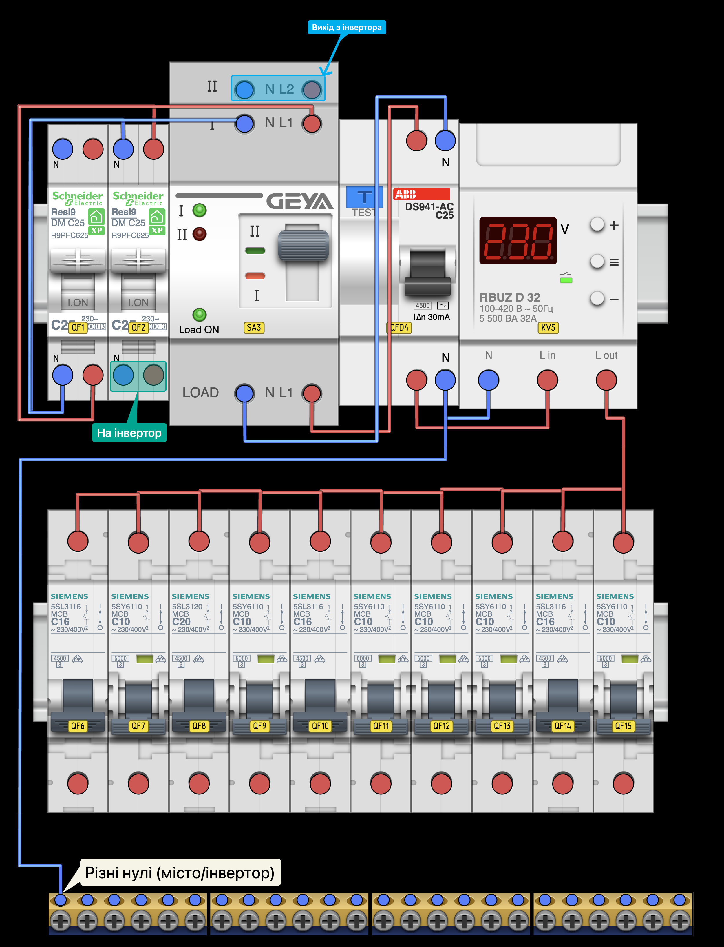

Energon Опубліковано: 15 листопада 2025 Поділитись Опубліковано: 15 листопада 2025 (змінено) Варіативно схема наче виглядає так 1. Ввідний автомат чи вимикач навантаження, для оперативного вимкнення щита. 2. Реле напруги 3. Обвязка інвертора 4 ПЗВ, одне чи декілька 5. Захисні автомати Змінено 15 листопада 2025 користувачем Energon 1 Посилання на коментар Поділитися на інших сайтах More sharing options...
Chvalov Опубліковано: 15 листопада 2025 Автор Поділитись Опубліковано: 15 листопада 2025 11 годин тому, Energon сказав: Говно АВР гею приберіть з схеми, вона мало чого надійністю не сильно відрізняється, так вона там в схемі просто зайвий елемент. Поставте автомат для захисту інвертора, і щось типу SFT140 для перемикання, і буде Вам щастя. Здається що усі АВР в подібному корпусі є проблемні, тому як варіант використати перемикач Hager SFT240 (щоб нейтраль теж перемикати між міською та інвертора) Щодо автомат для захисту інвертора, це ви кажете за DC автомат ? Посилання на коментар Поділитися на інших сайтах More sharing options...

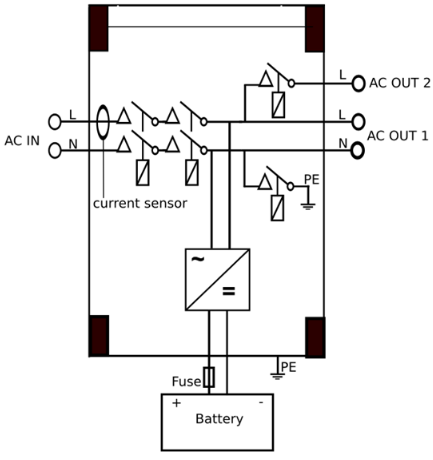

Antim Опубліковано: 16 листопада 2025 Поділитись Опубліковано: 16 листопада 2025 Цікаво куда ви збираєтесь розширити існуючий щит, на фото 2 ряди по 8, а не 2 по 10 ? І ще на один дифавтомат підключені 10 автоматів , невже його не вибиває по дифтоку ? Якщо я не помиляюсь, то мильтиплюс сам рве нуль при праці від акумулятора. Тому перемикати нуль мабуть не має необхідності. 1 Посилання на коментар Поділитися на інших сайтах More sharing options...
Chvalov Опубліковано: 17 листопада 2025 Автор Поділитись Опубліковано: 17 листопада 2025 22 години тому, Antim сказав: Цікаво куда ви збираєтесь розширити існуючий щит, на фото 2 ряди по 8, а не 2 по 10 ? Розширяти, це зняти старий, розбити трохи стіну і поставити на 24 модулі 😃 22 години тому, Antim сказав: І ще на один дифавтомат підключені 10 автоматів , невже його не вибиває по дифтоку ? Ні, все працює коректно Посилання на коментар Поділитися на інших сайтах More sharing options...
vovarpd Опубліковано: 18 листопада 2025 Поділитись Опубліковано: 18 листопада 2025 (змінено) Якщо інвертор на всю квартиру то перед інвертором хіба не достатньо ввідного автомата? А після інвертора обов'язково ПЗВ+автомат або дифавтомат. Реле напруги викидаєм як непотрібне і економим місце в щитку, інвертор дозволяє налаштовувати межі відключення. Три позиційний і отой AVR як на мене зайве ускладення. З мережі в режимі байпасу воно ж не гуде. Лише трошки гудить транс. Хіба як раптом попадеться щось браковане.. Добряче гуде лише при максимальному струмі заряду і максимальній потужності інвертування. Але вентилятор на заряді можна виключити (вивести якусь кнопку через silence fan асистент), скине струм автоматично або поставите в настройках до 16A тоді вентилятор не включається з мого досвіду. І вночі буде спокій. Но я більше ніж з 48/5000/70 справ немав. А що за інвертор? тобто якої потужності.. бо в малих віктронах до 1600VA там з'єднання через роз'єми 16А, і в разі шуму їх можна з'єднати напряму і вимкнути інвертор взагалі. З інструкції мультіплюса This product is provided with a ground relay (relay H, see appendix B) that automatically connects the Neutral output to the chassis if no external AC supply is available. If an external AC supply is provided, the ground relay H will open before the input safety relay closes. This ensures the correct operation of an earth leakage circuit breaker connected to the output. Змінено 18 листопада 2025 користувачем vovarpd 1 Посилання на коментар Поділитися на інших сайтах More sharing options...
Chvalov Опубліковано: 22 листопада 2025 Автор Поділитись Опубліковано: 22 листопада 2025 18.11.2025 в 13:59, vovarpd сказав: Якщо інвертор на всю квартиру то перед інвертором хіба не достатньо ввідного автомата? Можливо, але у випадку якщо потрібно вимкнути інвертор, чи навіть демонтувати краще окремий автомат на інвертор. 18.11.2025 в 13:59, vovarpd сказав: Реле напруги викидаєм як непотрібне і економим місце в щитку, інвертор дозволяє налаштовувати межі відключення. Реле напруги дійно після інвертора не працюватиме, тому зараз воно переїде на початок, відразу після ввідного автомата, далі автомат на інвертор та з інвертора, трипозиційний перемикач з якого живлення йде на дифавтомат і далі на автомати споживачів. 18.11.2025 в 13:59, vovarpd сказав: Но я більше ніж з 48/5000/70 справ немав. у мене саме такий як ви згадали, Victron Energy PMP482505012 Multiplus II 48V - 5000VA - 70A Посилання на коментар Поділитися на інших сайтах More sharing options...
