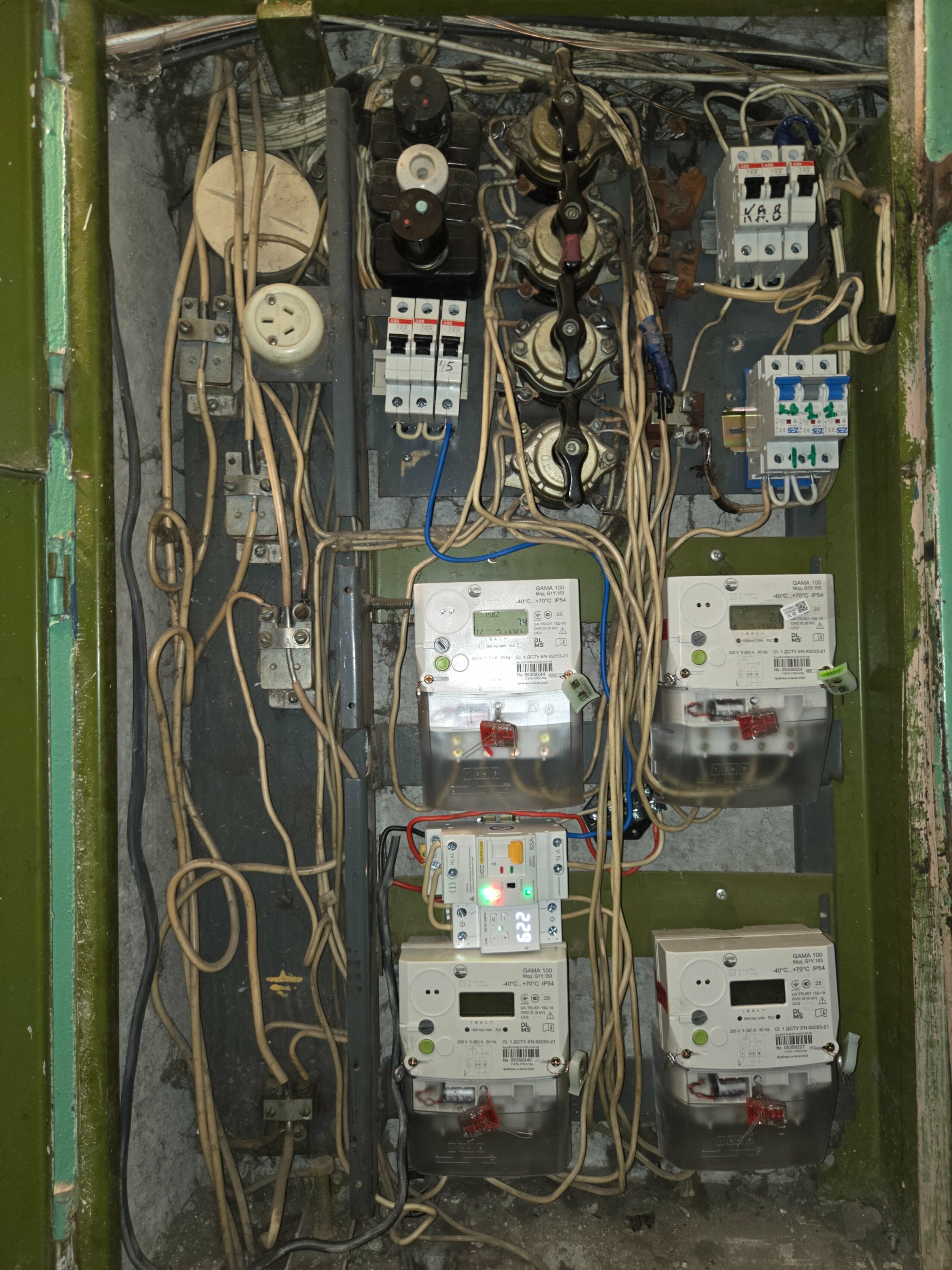

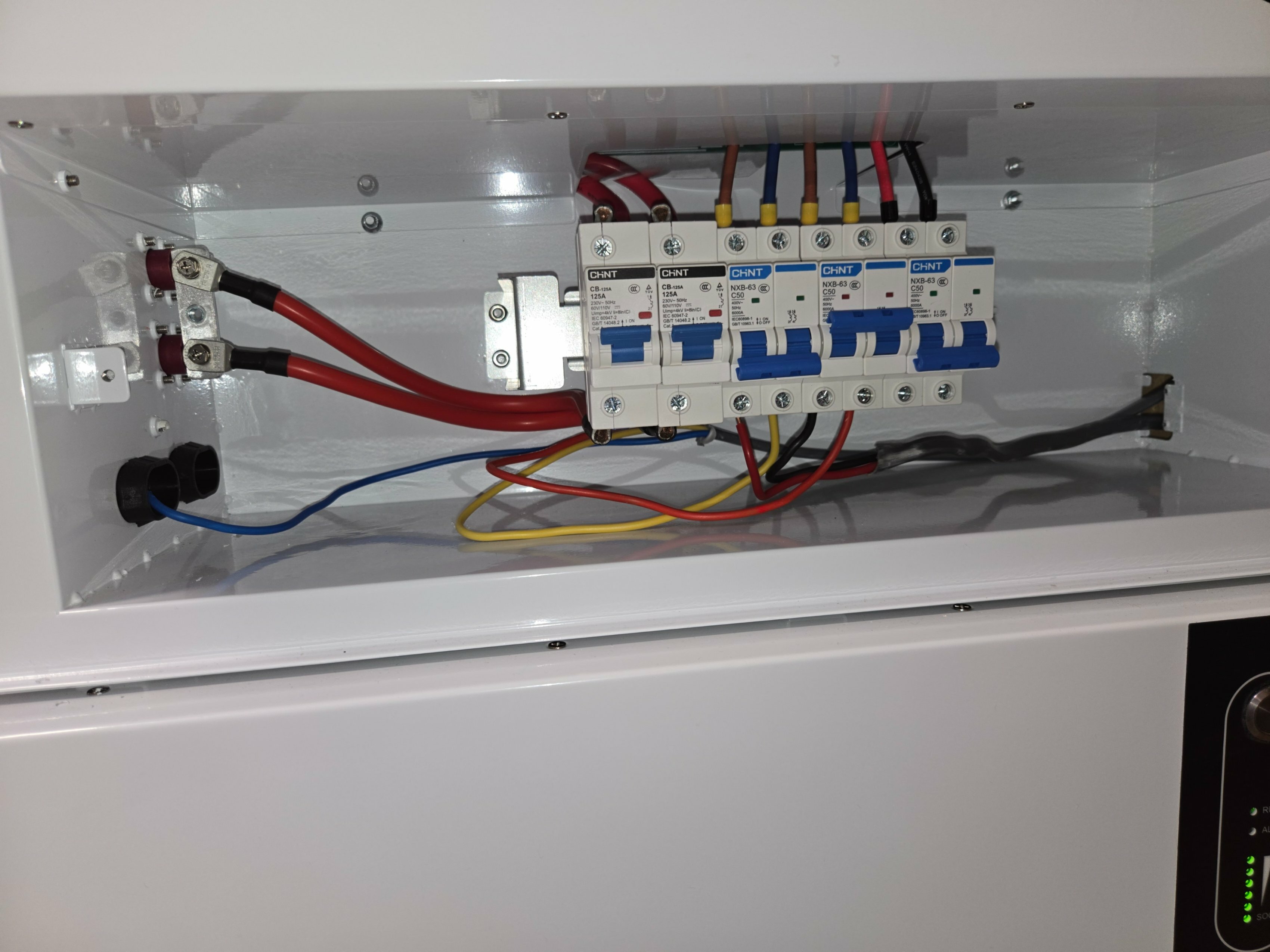

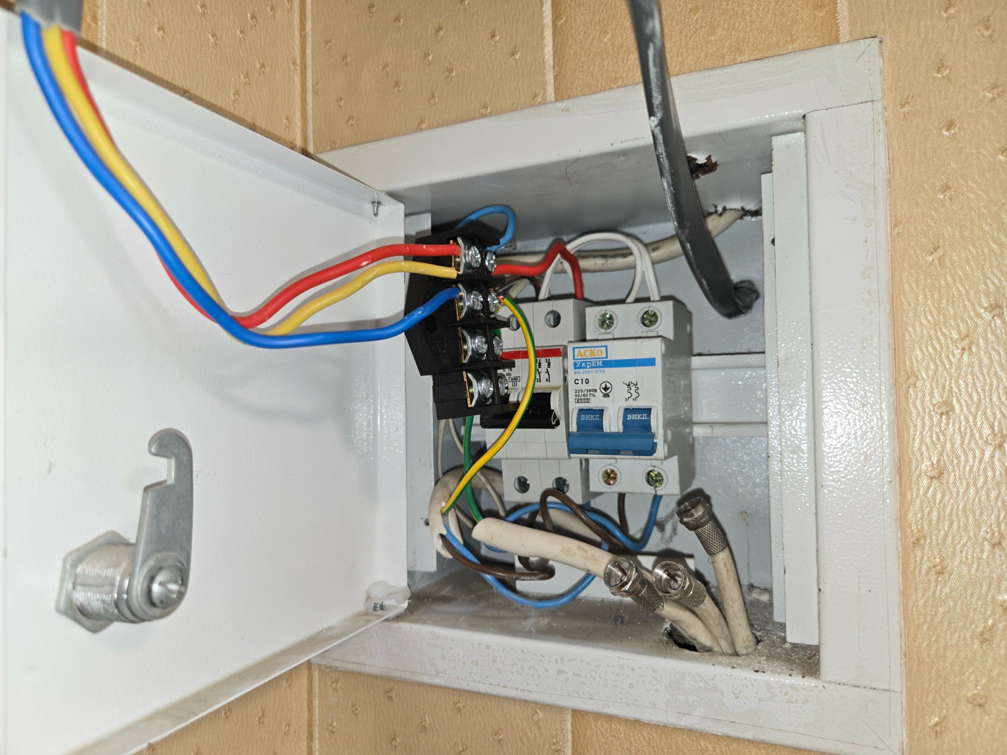

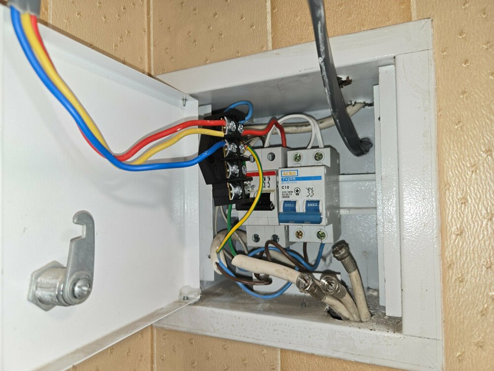

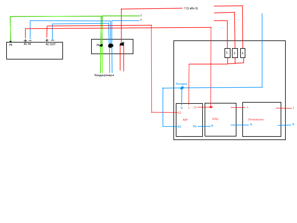

Кирилл Кокорев Опубліковано: 23 листопада 2025 Поділитись Опубліковано: 23 листопада 2025 (змінено) Добрий вечір! Після успішного підключення інвертора в себе вдома (щит в квартирі, є фаза-нейтраль-заземлення, Зубр, ПЗВ), вирішив взятись за задачку поскладніге - підключити інвертор тещі (щит на поверсі, є тільки фаза і нуль, із сучасного - тільки автомати). Із того, що зміг побачити - це те, що в квартирі є невеличкий щит, який зробили під кондиціонери. Там є фаза (не ввід), нейтраль і "земля" (наскільки я зрозумів, просто окремий дріт, проведений до нуля в обхід автоматів. Але точно сказати не можу, бо робив не я і не при мені). Кондиціонери підключені через 2 двухполюсні автомати. Вирішив зробити так: нейтраль (входу і виходу інвертора) та землю - під'єдную до нейтралі та землі невеликого щита, для економії на проводі. Плюс (входу і виходу інвертора) - веду в поверховий щит. Підключити вирішив через Зубр та АВР (спочатку Зубр, і за ним - АВР). Плюс на зарядку інвертора під'єднав до виходу із Зубра. Плюс виходу інвертора - підключив до АВР. Всі нейтралі в щиті під'єднав через клемник. Інвертор без проблем заряджає батареї. Проблема виникає, коли я на АВР перемикаю живлення з міста на інвертор. На автомати 1 та 3 (згідно схеми) спокійно подається напруга та живиться все навантаження (світло, пару розеток, бойлер, кондиціонери, пральна машина), а от з автоматом №2 (від якого живиться холодильник, посудомийка, кавомашина, мікрохвильовка) проблеми. Коли я його вмикаю, і починаю перевіряти контакти викруткою з індикатором - на фазі індикатор не світиться, на нейтралі/землі - світиться. Наскільки я розумію, це свідчить про КЗ. Перемикаю на АВР живлення назад на місто - проблем нема, все працює, індикатор світиться тільки на фазі. Пробував нейтраль і землю з'єднати разом в невеликому щиті - те саме. Люди добрі, якщо в когось є ідеї, в чому може бути проблема - я був би вам безмежно вдячний за пораду. Дуже хочеться розібратись, в чому може бути проблема, так як люблю займатись цим ділом, і хочеться довести цей проект до кінця. Додаю схему підключення та фото поверхового щита, щита в квартирі (для кондиціонерів), та фото автоматів всередині інвертора. Змінено 23 листопада 2025 користувачем Кирилл Кокорев Посилання на коментар Поділитися на інших сайтах More sharing options...
ЯД Опубліковано: 23 листопада 2025 Поділитись Опубліковано: 23 листопада 2025 1 годину тому, Кирилл Кокорев сказав: Что это крайнее левое и почему приходит фаза и подключается к нейтрали? Это что за ...? 1 Посилання на коментар Поділитися на інших сайтах More sharing options...
razzil Опубліковано: 24 листопада 2025 Поділитись Опубліковано: 24 листопада 2025 Нейтраль яка на виході з інвертора не можна об'єднувати з загальною. Вона має йти на АВР і після на споживачі. І там теж ніде не з'єднуватися з загальної нейтраллю з щита. Коли інвертор працює від батареї у нього на виході дві фази по 120в. І який інвертор напишіть. Бо деякі вміють заземляти нейтраль. Але у вашому випадку то наврядчи допоможе. 1 1 Посилання на коментар Поділитися на інших сайтах More sharing options...

Кирилл Кокорев Опубліковано: 24 листопада 2025 Автор Поділитись Опубліковано: 24 листопада 2025 Все ок, розібрався. Проблема була в тому, що, при живленні від інвертора нейтраль фактично не була ніяк поєднана із нулем від міста. Перемичка від нейтралі на зубрі до клемної колодки вирішила питання. Всім дякую, хто переглянув тему і спробував допомогти! 1 Посилання на коментар Поділитися на інших сайтах More sharing options...
