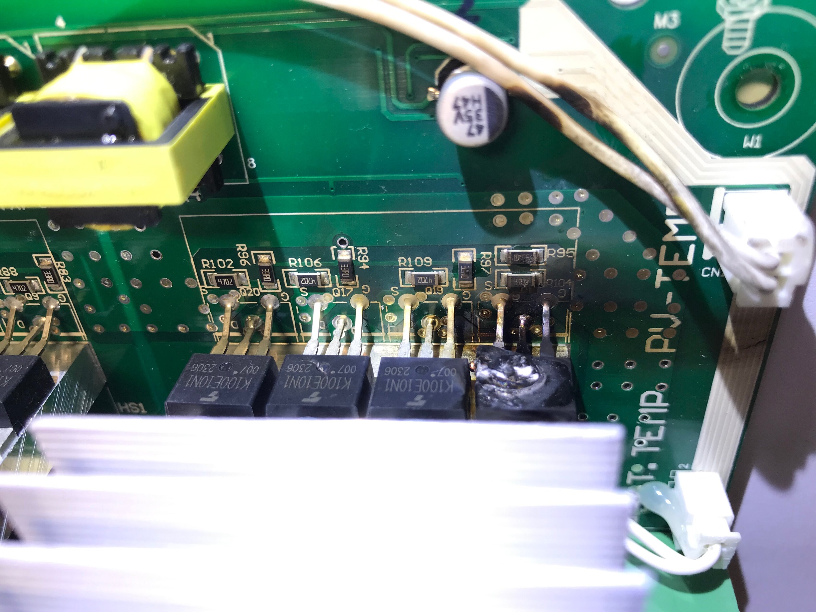

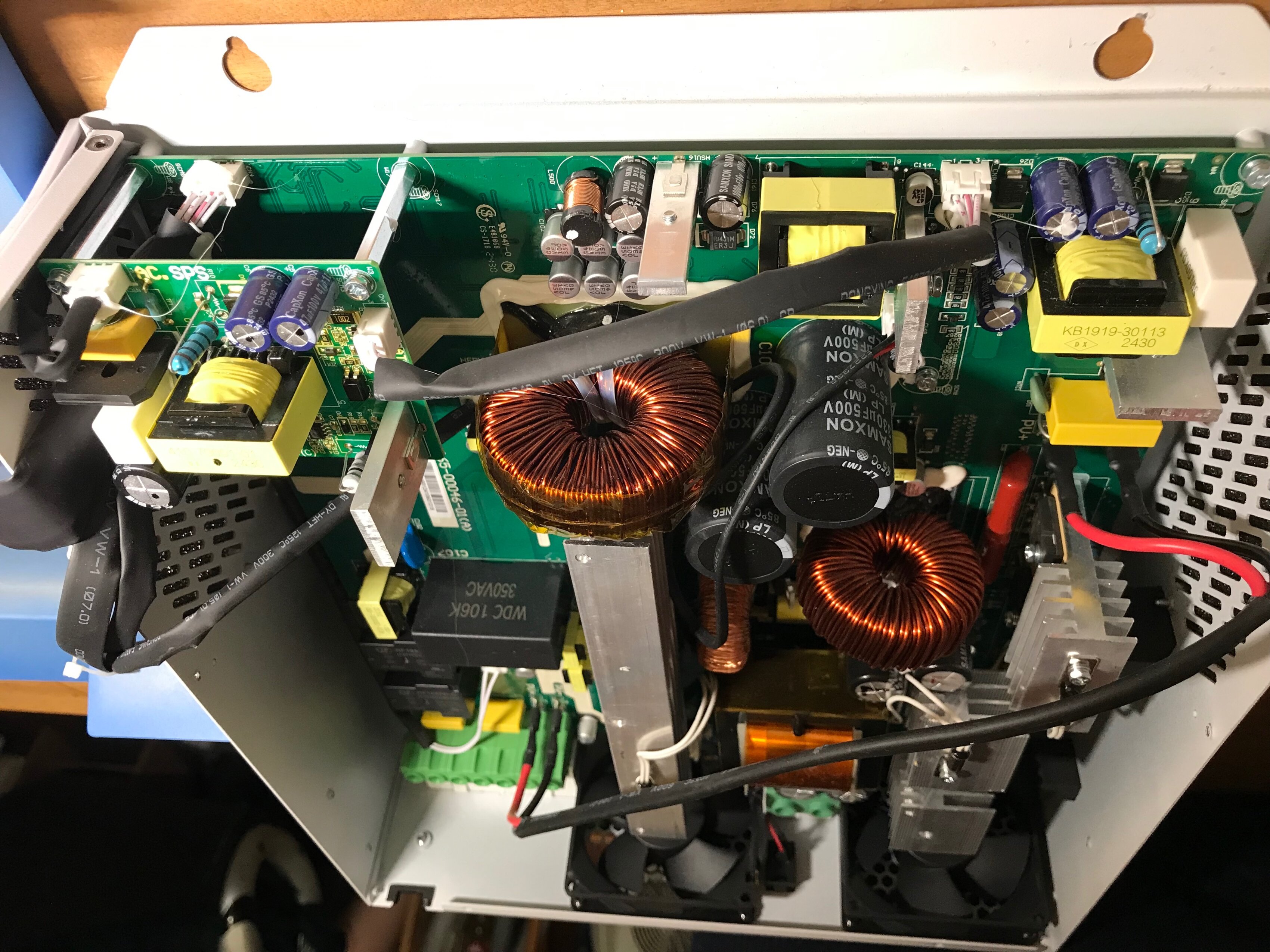

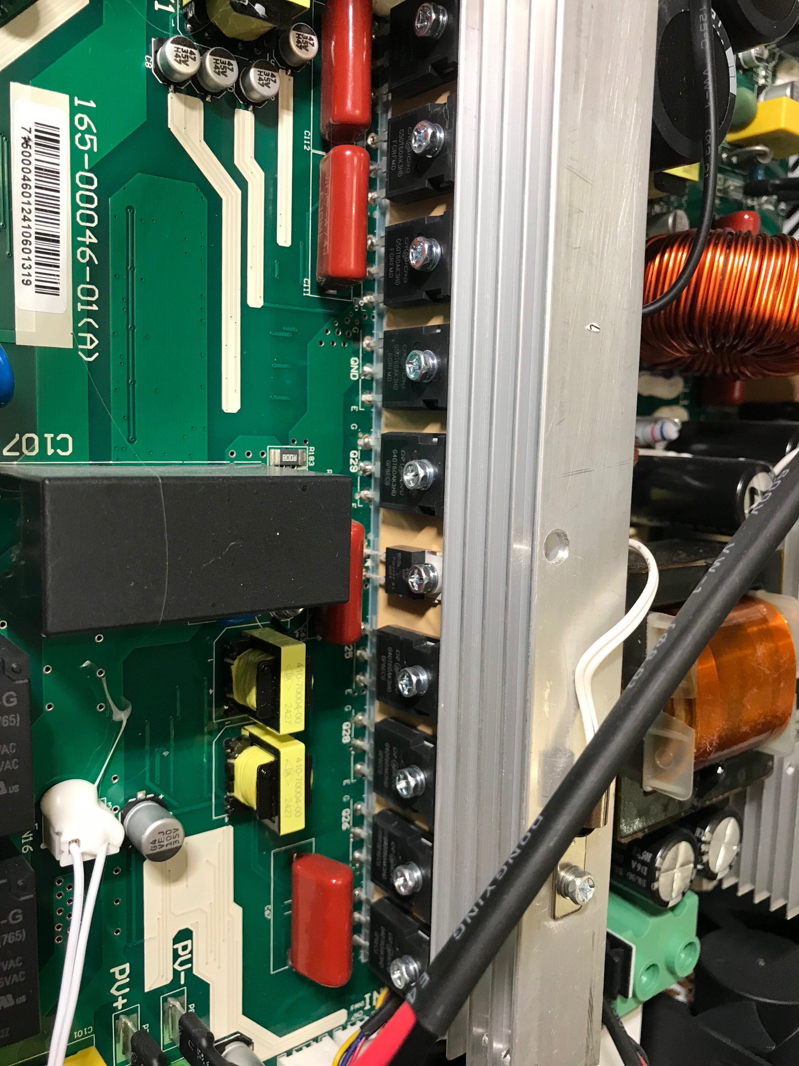

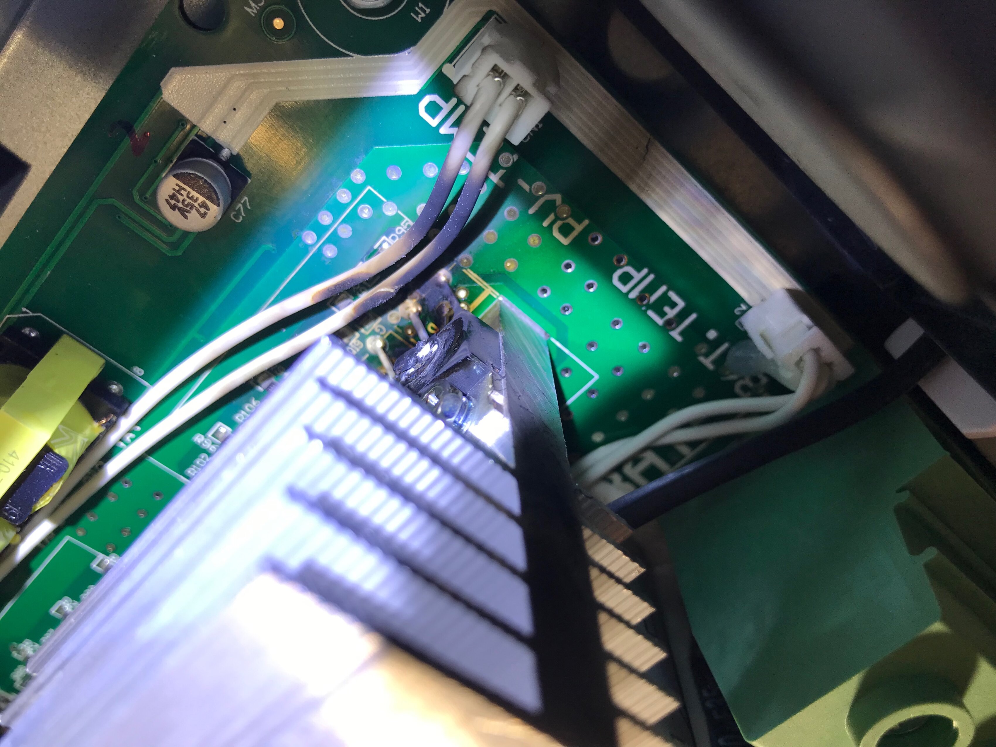

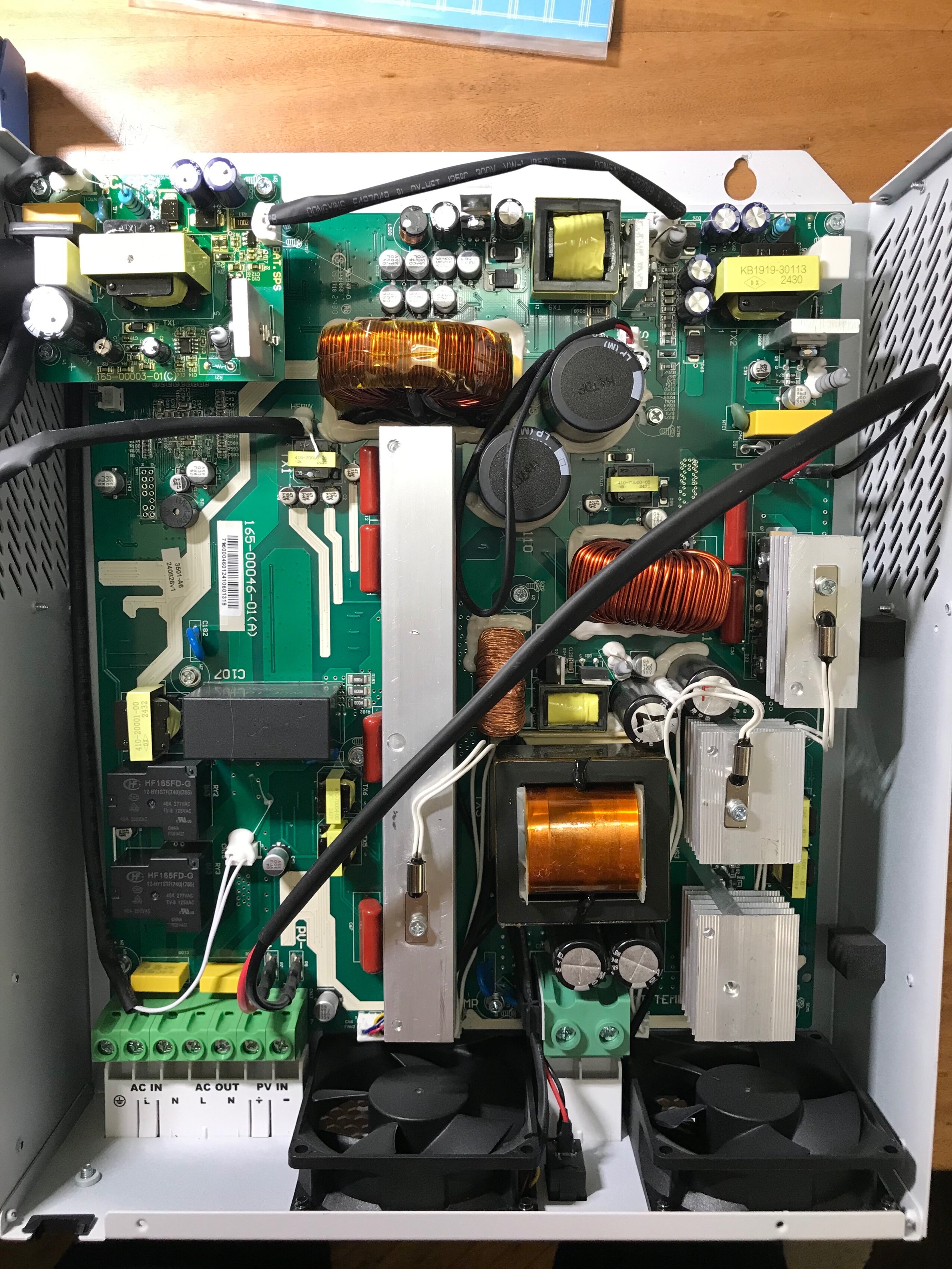

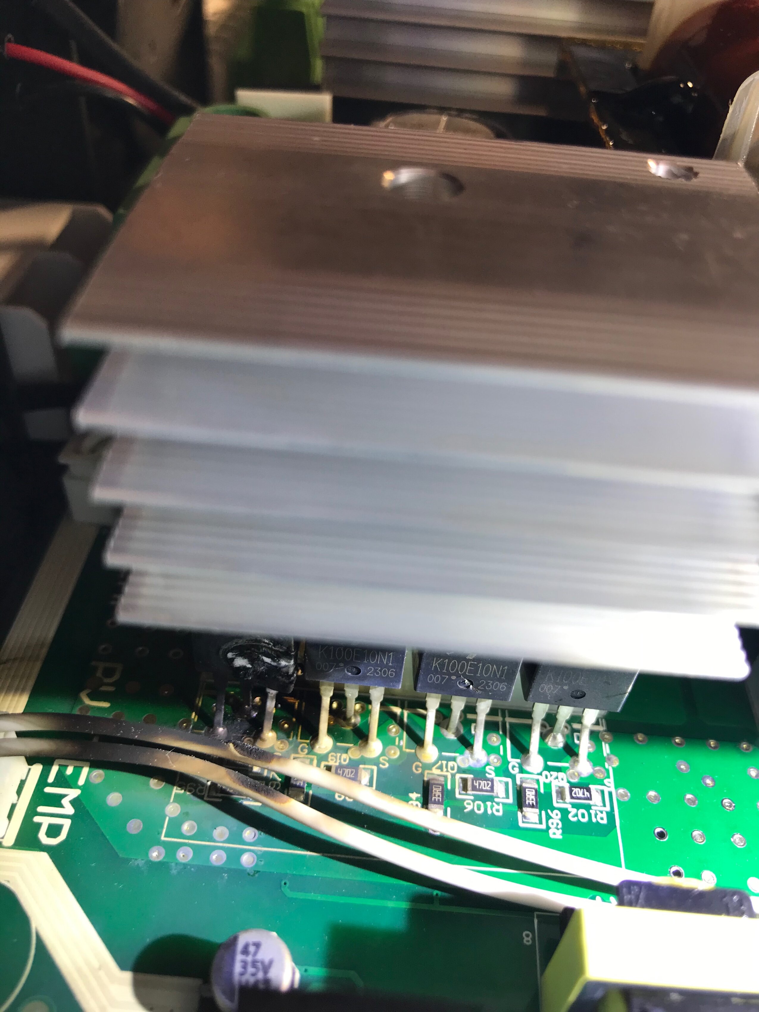

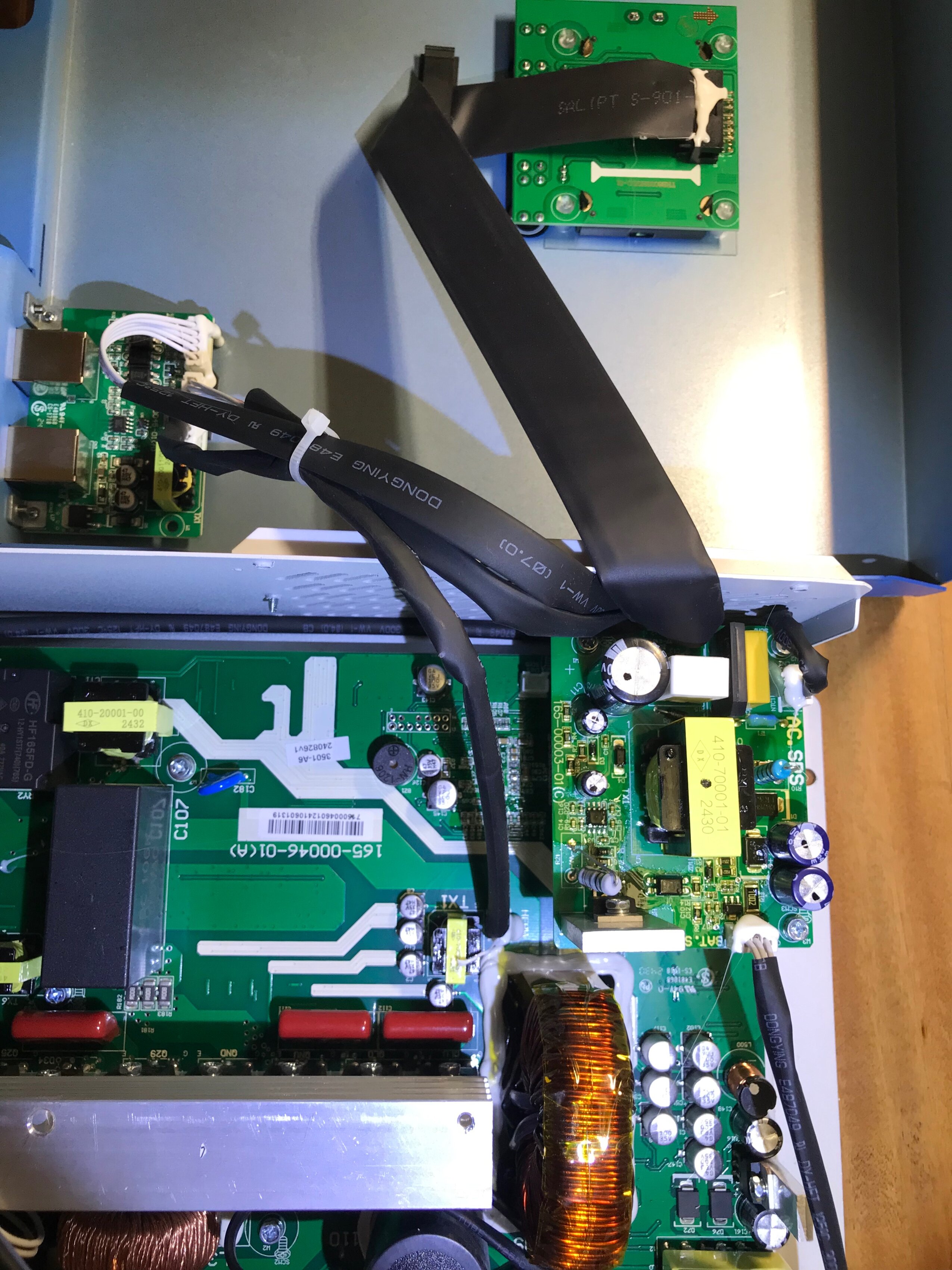

igorrius Опубліковано: 28 листопада 2025 Автор Поділитись Опубліковано: 28 листопада 2025 сегодня решил заглянуть внутрь и обнаружил сгоревший транзистор . я правильно понимаю , что они все одинаковые на одном радиаторе , и можно уже сейчас заказывать несколько k100е10n1 ? скажите пожалуйста ,как "отсоединить " крышку инвертора ? она соединена шлейфами с основной платой . Видимо нато отключать шлейфы от основной платы , толтко как бороться с этой заливкой ? китайцы залили все разьемы какойто белой ерундой , как ее устранить правильно , чтобы поотключаьь разьемы ? Посилання на коментар Поділитися на інших сайтах More sharing options...

SantehnikPPR100 Опубліковано: 28 листопада 2025 Поділитись Опубліковано: 28 листопада 2025 Вы не рассчитывайте, что после замены транзисторов (особенно заказанных с али) инвертор будет работать. Там еще горсть деталей в обвязке перепаивать придется и далее по схеме могло улететь на родину без волшебного дыма.... 2 Посилання на коментар Поділитися на інших сайтах More sharing options...

sanyas15 Опубліковано: 29 листопада 2025 Поділитись Опубліковано: 29 листопада 2025 11 годин тому, igorrius сказав: и можно уже сейчас заказывать несколько Краще звернутися до майстра, в якого вже є запчастини та досвід такого ремонту. Бо, як написали вище, ремонт не обійдеться заміною видимих згорівших деталей... 2 Посилання на коментар Поділитися на інших сайтах More sharing options...

igorrius Опубліковано: 29 листопада 2025 Автор Поділитись Опубліковано: 29 листопада 2025 (змінено) вот это он , этот транзюк ? www.digikey.com/en/products/detail/toshiba-semiconductor-and-storage/tk100e10n1-s1x/3516542 получается оригинал никак не может стоить дешевле 100 грн m.youtube.com/watch?v=_FqM__SC8DI но на том же Aoweziic Raw , который хвалит автор видео эти транзисторы стоят 59,33 ... так как и где покупать оригинальные нормальные ? Змінено 29 листопада 2025 користувачем igorrius Посилання на коментар Поділитися на інших сайтах More sharing options...
SantehnikPPR100 Опубліковано: 29 листопада 2025 Поділитись Опубліковано: 29 листопада 2025 (змінено) Аналоги же можно подобрать, где именно эти покупать я не знаю. Ворон, дижикей... вроде ок конторы. Я ж не занимаюсь профессионально ремонтами. Для своих нужд брал оффлайн. И выбирал б.у. распайку, а не новые т.к. новые не вызывают доверия - магазин все тянет из китая и последнее время непойми что...(Гу например сдвоенный диод шоттки по даташиту падение напряжения одно, а в реале больше, ножки длинной 20мм, а в реале 24мм и поди докажи продавцу, что это фейк) Прозвоните на других радиаторах транзисторы и диод. Можете быть неприятно удивлены. Змінено 29 листопада 2025 користувачем SantehnikPPR100 1 Посилання на коментар Поділитися на інших сайтах More sharing options...

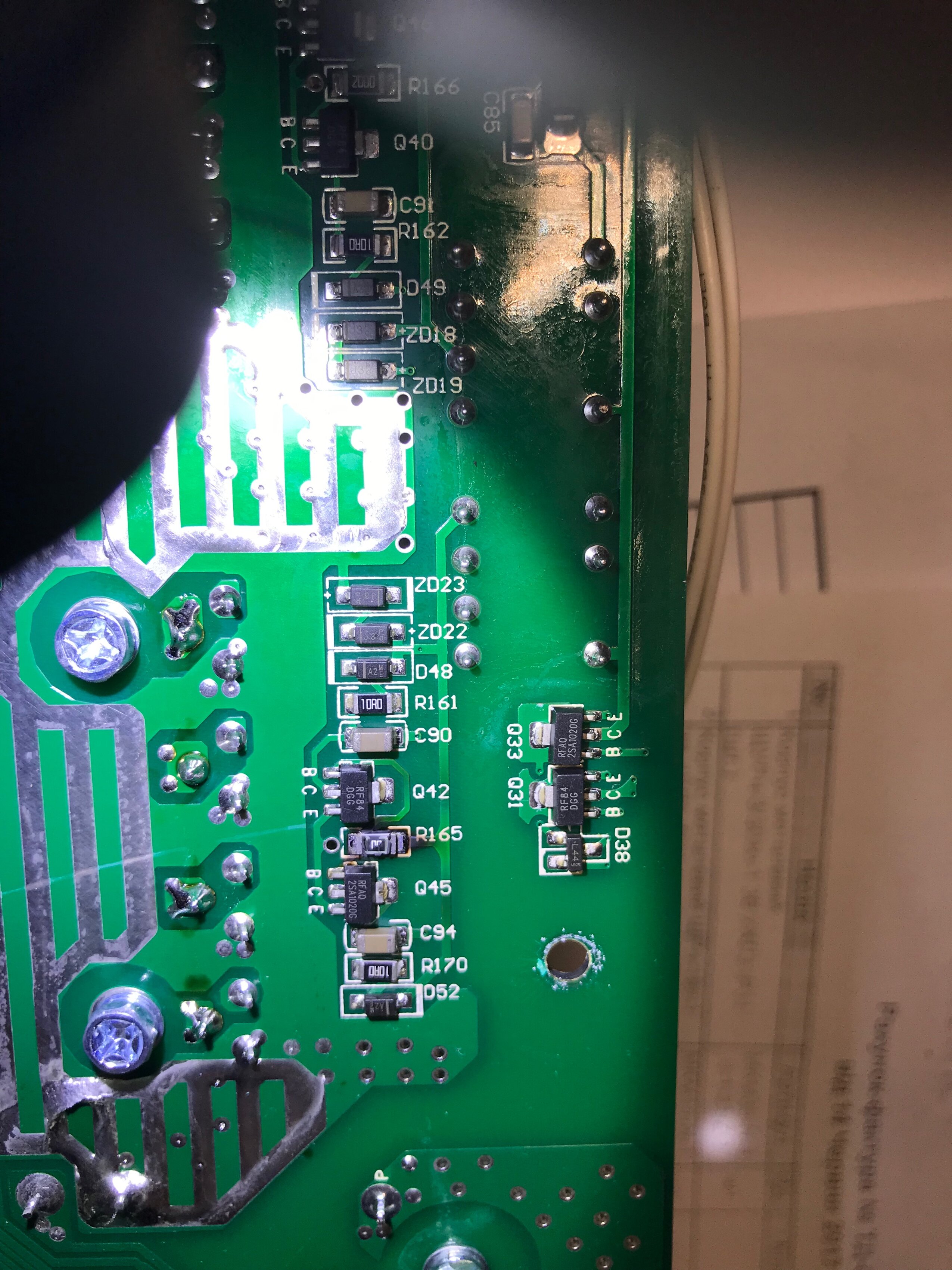

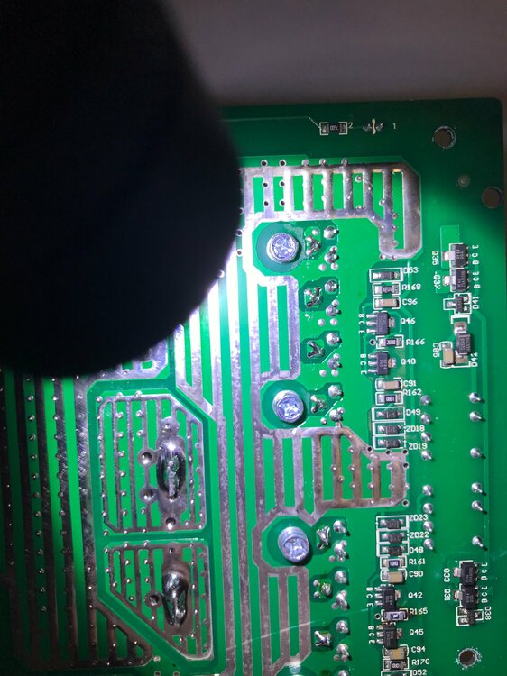

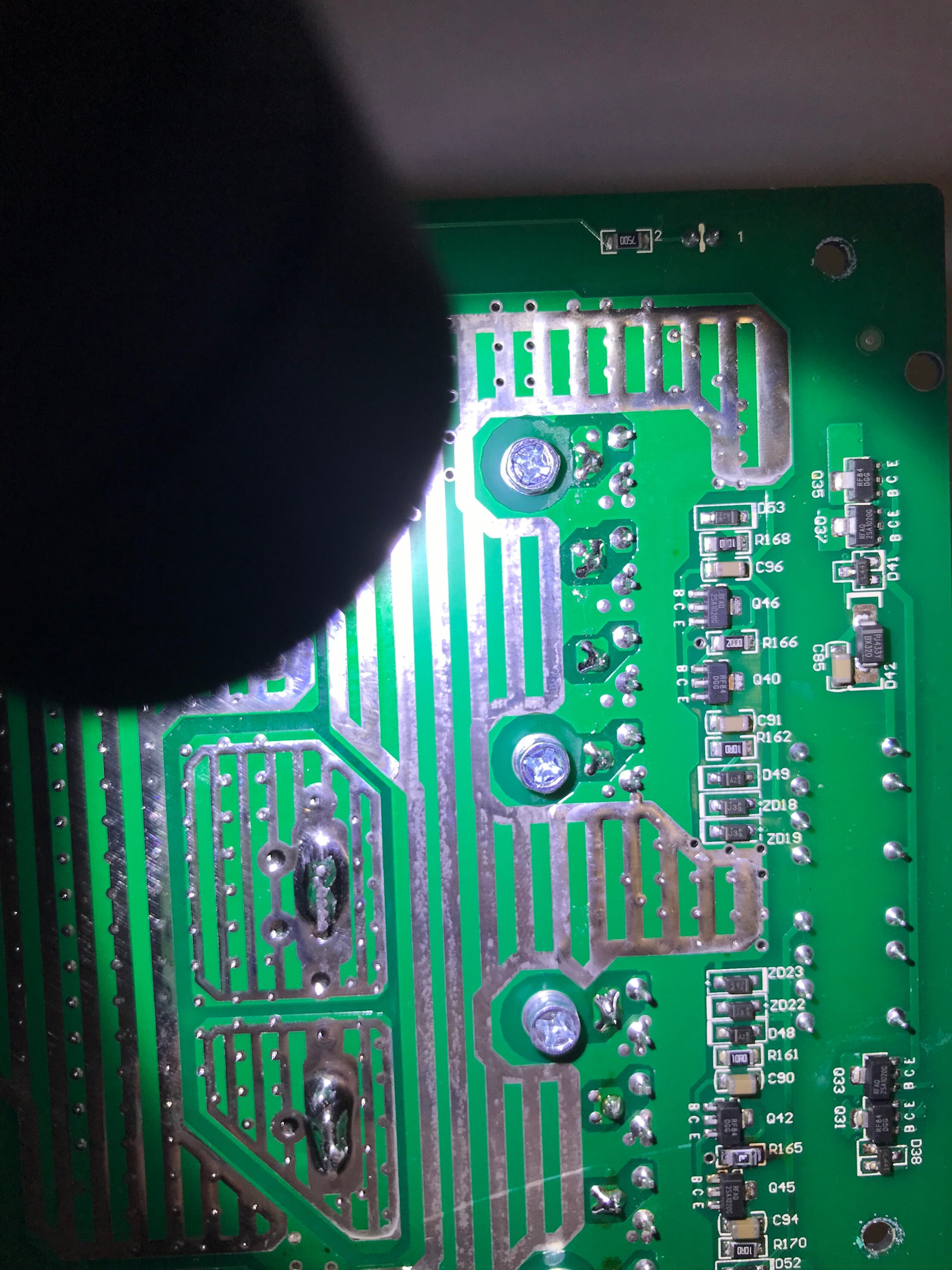

igorrius Опубліковано: 29 листопада 2025 Автор Поділитись Опубліковано: 29 листопада 2025 чтобы проверить транзисторы , я должен их все выпаять и вот так проверить , верно ? m.youtube.com/shorts/5y0pe72plR4 фото сбоку и с оьратной стороны , позоже с обратной стороны как минимум один резистор сгоревший: Посилання на коментар Поділитися на інших сайтах More sharing options...
US7IGN Опубліковано: 29 листопада 2025 Поділитись Опубліковано: 29 листопада 2025 Якщо мета навчальна то спочатку треба подивитися відео/почитати як вони влаштовані та працюють. Ремонт без електроніки з підходом електрика призведе до втрати часу, грошей та купівлі нового пристрою. Ну і не забувати після заміни чогось включати в мережу через лампочку спочатку ) очей чорт гарно все пояснює 1 Посилання на коментар Поділитися на інших сайтах More sharing options...
SantehnikPPR100 Опубліковано: 29 листопада 2025 Поділитись Опубліковано: 29 листопада 2025 (змінено) Их меняют все сразу. Целый он когда мультиметром прозванивается , а потом по новой разбирать перепаивать 50/50 никому не интересно. Можно временно без радиатора запустить, меньше "дурной работы" но не гарантия, что под нагрузкой не вылетят. R168 тоже похоже. Все измеряется прибором. Там по кругу все проверять надо. Не с того устройства вы начали учиться ремонту электроники ... Змінено 29 листопада 2025 користувачем SantehnikPPR100 3 1 Посилання на коментар Поділитися на інших сайтах More sharing options...
SantehnikPPR100 Опубліковано: 29 листопада 2025 Поділитись Опубліковано: 29 листопада 2025 25 минут назад, igorrius сказал: чтобы проверить транзисторы , я должен их все выпаять На пробой проверить на плате. Режим прозвонки или проверки диодов. Посилання на коментар Поділитися на інших сайтах More sharing options...
igorrius Опубліковано: 29 листопада 2025 Автор Поділитись Опубліковано: 29 листопада 2025 22 минуты назад, SantehnikPPR100 сказал: Их меняют все сразу. Целый он когда мультиметром прозванивается , а потом по новой разбирать перепаивать 50/50 никому не интересно. получается нет смысла их и прозванивать , заменить на новые , заменить оба резистора r168 и r165 - они ведь одного номинала должны быть, верно ? маркировка 1000 - вроде 100 ом по идее r166 визуально немного потемнел , возможно и его заменить надо . что там еще надо проверить ? Посилання на коментар Поділитися на інших сайтах More sharing options...
SantehnikPPR100 Опубліковано: 29 листопада 2025 Поділитись Опубліковано: 29 листопада 2025 (змінено) Нет, резисторы один был 2000, по идее, r168 10R0 , вы прикалываетесь?!!! Все смотреть и прозванивать, мультиметр в помощь Да и мультиметр не поможет - чем вы проверите стабилитроны(?)!!! Змінено 29 листопада 2025 користувачем SantehnikPPR100 1 Посилання на коментар Поділитися на інших сайтах More sharing options...
US7IGN Опубліковано: 29 листопада 2025 Поділитись Опубліковано: 29 листопада 2025 9 хвилин тому, igorrius сказав: получается нет смысла их и прозванивать , заменить на новые , заменить оба резистора r168 и r165 - они ведь одного номинала должны быть, верно ? маркировка 1000 - вроде 100 ом по идее r166 визуально немного потемнел , возможно и его заменить надо . что там еще надо проверить ? метод ремонту міняти все підряд один з найгірших і працює скоріше як виключення. я взагалі не розумію як можна ремонтувати не розуміючи як воно працює і чому згоріло. мабуть треба питати ЧатГПТ Посилання на коментар Поділитися на інших сайтах More sharing options...

igorrius Опубліковано: 29 листопада 2025 Автор Поділитись Опубліковано: 29 листопада 2025 55 минут назад, SantehnikPPR100 сказал: Нет, резисторы один был 2000, по идее, r168 10R0 прошу прощения , Вы абсолютно правы . Надо замерять размер этих резисторов да заказать эти номиналы smd резисторов Посилання на коментар Поділитися на інших сайтах More sharing options...
igorrius Опубліковано: 29 листопада 2025 Автор Поділитись Опубліковано: 29 листопада 2025 (змінено) 58 минут назад, SantehnikPPR100 сказал: чем вы проверите стабилитроны(?)!!! ну а мастера как проверяют , как действуют, когда чинят ? Змінено 29 листопада 2025 користувачем igorrius Посилання на коментар Поділитися на інших сайтах More sharing options...
