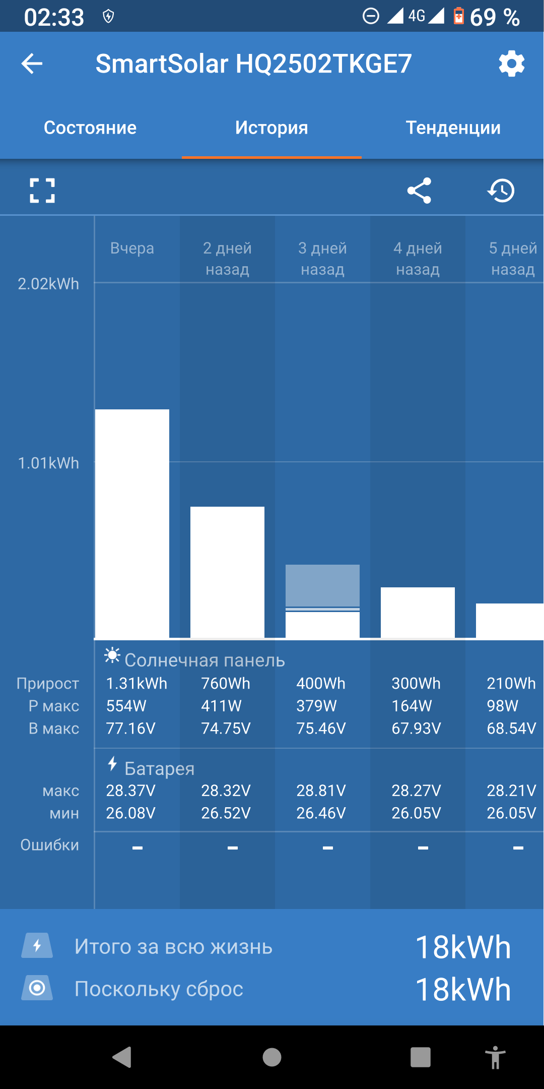

SantehnikPPR100 Опубліковано: 25 грудня 2025 Поділитись Опубліковано: 25 грудня 2025 Ну я іншим шляхом пішов, через граблі. В мене сонячний інвертор чінайський 2 роки працював як дбж аж тут пару панелей сонячних підвернулося. Та і місця на більше не має, ну наразі більше не доцільно економічно. Так той інвертор з мппт нібуя не працює зараз, а smartsolar 100/30 хоча б перекриває його споживання і сам міліампери споживає. 1 Посилання на коментар Поділитися на інших сайтах More sharing options...
