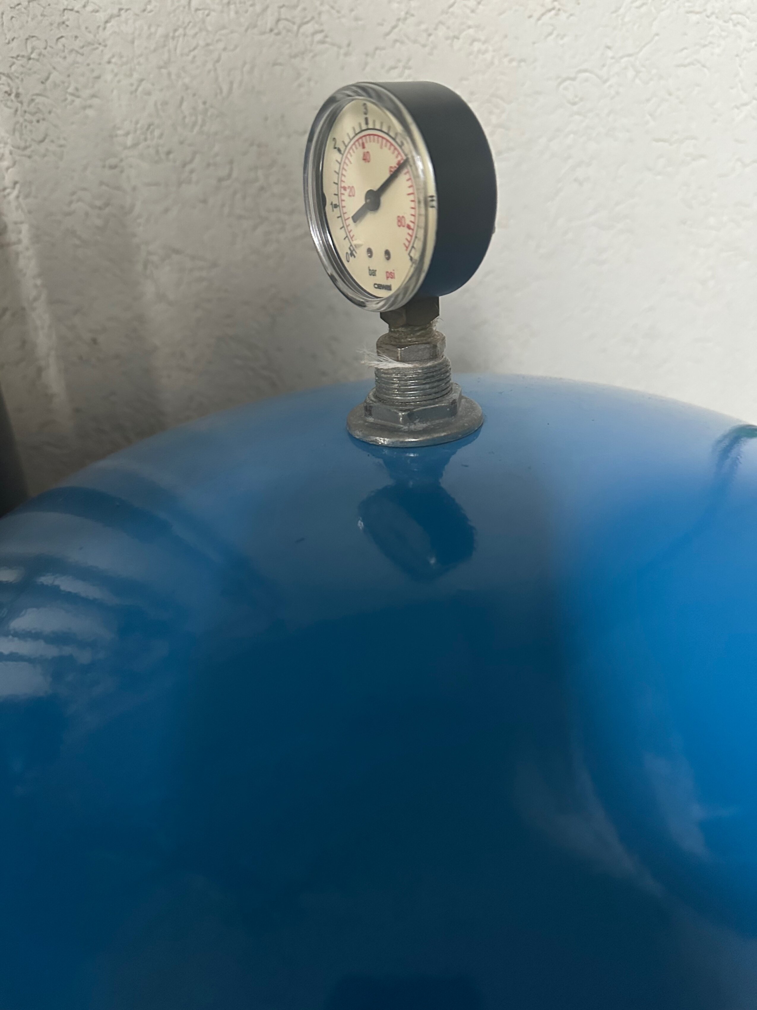

Фрай Опубліковано: 8 грудня 2025 Поділитись Опубліковано: 8 грудня 2025 (змінено) 9 хвилин тому, Maryan_bhfz сказав: І як це організувати в звичайному ГА, де один штуцер? Ми ж про 200л, а там є верхній вихід, хоча у мене і на 150л також є Змінено 8 грудня 2025 користувачем Фрай 1 Посилання на коментар Поділитися на інших сайтах More sharing options...
Maryan_bhfz Опубліковано: 8 грудня 2025 Поділитись Опубліковано: 8 грудня 2025 4 хвилини тому, Фрай сказав: Ми ж про 200л, а там є верхній вихід Цікаво, а можете скинути посилання, бо ті, що я зустрічав в продажі, і вживу, з одним виходом Посилання на коментар Поділитися на інших сайтах More sharing options...
SantehnikPPR100 Опубліковано: 8 грудня 2025 Поділитись Опубліковано: 8 грудня 2025 Фланец вверху держит грушу, там обычно внутренняя резьба 1/2, часто заглушена , можно так подключить, да. То для развоздушивания первичного, при запуске. 1 Посилання на коментар Поділитися на інших сайтах More sharing options...
Maryan_bhfz Опубліковано: 8 грудня 2025 Поділитись Опубліковано: 8 грудня 2025 (змінено) 37 хвилин тому, Фрай сказав: Ми ж про 200л, а там є верхній вихід, хоча у мене і на 150л також є epicentrk.ua/ua/shop/hidroakumuliator-tonasosy-100-l-1-to-100vl-pw.html Вже сам знайшов, так, в такому вода застоюватись не буде, але по фотках, той штуцер тільки для розвоздушки годиться, значить при установці його треба замінити або допрацювати, щоб там нормальний прохідний отвір був Змінено 8 грудня 2025 користувачем Maryan_bhfz Посилання на коментар Поділитися на інших сайтах More sharing options...
Фрай Опубліковано: 8 грудня 2025 Поділитись Опубліковано: 8 грудня 2025 8 хвилин тому, Maryan_bhfz сказав: Цікаво, а можете скинути посилання, бо ті, що я зустрічав в продажі, і вживу, з одним виходом Мені простіше свій сфоткать ) 1 Посилання на коментар Поділитися на інших сайтах More sharing options...
