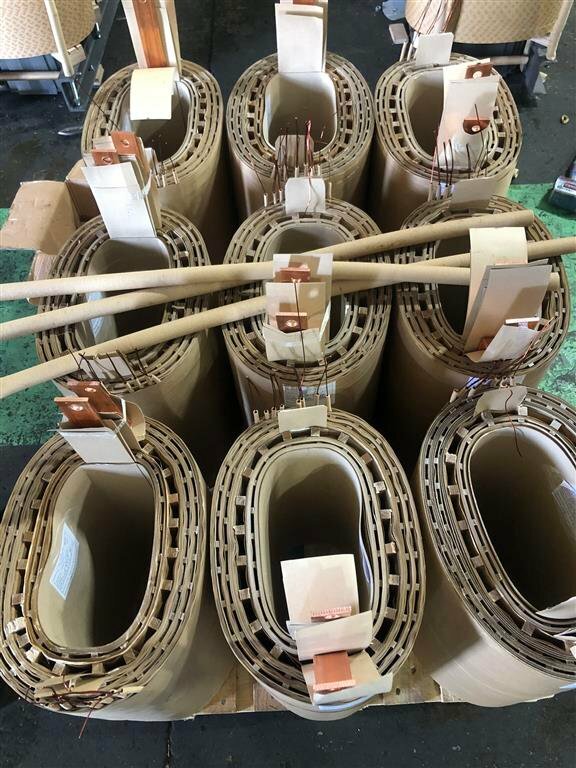

Vladdi Опубліковано: 15 грудня 2025 Поділитись Опубліковано: 15 грудня 2025 Кому цікаво, фотка з цеху трансформаторного заводу. Конструкція у 2021 році точно співпадає з трансформатором Siemens зразка 1906 року Дерев'яні палички, папір, дріт. Простіше навряд чи буває. 2 Посилання на коментар Поділитися на інших сайтах More sharing options...
DimaF Опубліковано: 15 грудня 2025 Поділитись Опубліковано: 15 грудня 2025 (змінено) 22 минуты назад, Vladdi сказал: Кому цікаво, фотка з цеху трансформаторного заводу. Конструкція у 2021 році точно співпадає з трансформатором Siemens зразка 1906 року Дерев'яні палички, папір, дріт. Простіше навряд чи буває. Если работает, то смысл усложнять) А законы Ома со временем не меняются) Змінено 15 грудня 2025 користувачем DimaF Посилання на коментар Поділитися на інших сайтах More sharing options...
90BCO Опубліковано: 15 грудня 2025 Поділитись Опубліковано: 15 грудня 2025 55 минут назад, Vladdi сказал: Дерев'яні палички, папір, дріт... А палички, щоб суші їсти ? 1 Посилання на коментар Поділитися на інших сайтах More sharing options...

Vladdi Опубліковано: 16 грудня 2025 Поділитись Опубліковано: 16 грудня 2025 В 15.12.2025 в 14:23, 90BCO сказал: А палички, щоб суші їсти Дістанцери - на фотках видно всередині котушок, на торцях квадратики такі, розділяють групи обмоток, щоб мастило краще заходило та необхідний простір для охолодження (циркуляції) був. Взагалі, коли я все це побачив у перший раз, спочатку очам не повірив, буквально. Ніяких високотехнологічних матеріалів, буквально з палок та паперу... Але ж працює, а коли зберуть в корпус, то все здається і не погано виглядає 1 Посилання на коментар Поділитися на інших сайтах More sharing options...
