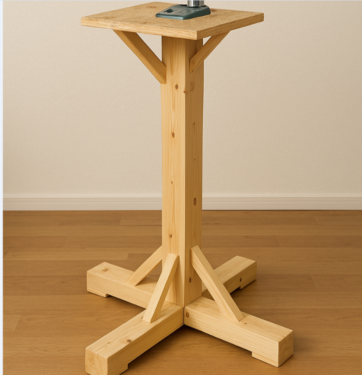

Nesnakomez Опубліковано: 31 січня Поділитись Опубліковано: 31 січня Доброго дня! Нужно сделать простенький столик для сменной установки на него разных инструментов - типа мини сверлилки, точила и т.п. Не тяжелое, но нужна поперечная устойчивость. Смоделировал по быстрому такую конструкцию: Но так как с деревом практически не работаю(есть остатки- обрезки), не знаю какие сечения были бы достаточны для таких задач. Для понимания масштаба, на картинке - колонна - 100*100 Ну и укосы, я бы наверное все таки сделал косынками из ОСП или фанеры, а не рейками. Еще волнует вопрос сохранения геометрии во времени(насколько это возможно) и защита от атмосферных влияний и вредителей. Будет стоять на улице но не под открытым небом(кроме зимы естественно). Посилання на коментар Поділитися на інших сайтах More sharing options...
lastandr Опубліковано: 1 лютого Поділитись Опубліковано: 1 лютого 14 часов назад, Nesnakomez сказал: нужна поперечная устойчивость Для этого крестовину лучше сделать несколько больше, чем сам стол... 14 часов назад, Nesnakomez сказал: сделал косынками из ОСП или фанеры, а не рейками не стоит на улице применять OSB либо фанеру, даже влагостойкие : во-первых, они все равно немного разбухают при попадании воды, , а во-вторых, крепить их будет сложнее(на уголки) 2 Посилання на коментар Поділитися на інших сайтах More sharing options...
Nesnakomez Опубліковано: 1 лютого Автор Поділитись Опубліковано: 1 лютого 4 часа назад, lastandr сказал: Для этого крестовину лучше сделать несколько больше, чем сам стол... Это понятно, даже не подлежит обсуждению) Меня больше интересует вопрос достаточных сечений. столик планирую не под открытым небом. а под навесом, прямого попадания дождя не будет, разве что туман. ОСП или фанеру нельзя чем то обработать пропитать(обернуть??) - в качестве защиты? Посилання на коментар Поділитися на інших сайтах More sharing options...
Фрай Опубліковано: 1 лютого Поділитись Опубліковано: 1 лютого А чому саме дерево для таких завдань? Метал і тільки метал, а у якості опори купити на черметі що завгодно. Посилання на коментар Поділитися на інших сайтах More sharing options...
lastandr Опубліковано: 2 лютого Поділитись Опубліковано: 2 лютого 19 часов назад, Nesnakomez сказал: ОСП или фанеру нельзя чем то обработать пропитать(обернуть??) - в качестве защиты? Чаще всего для защиты от влаги OSB и фанеру обрабатывают маслом или покрывают влагостойким лаком. Нельзя использовать только покрытия на водной основе — от них материал может разбухнуть и деформироваться. 1 Посилання на коментар Поділитися на інших сайтах More sharing options...
Nesnakomez Опубліковано: 2 лютого Автор Поділитись Опубліковано: 2 лютого 19 часов назад, Фрай сказал: А чому саме дерево для таких завдань? Так я ж написал-не тяжелое, по крайней мере намного легче чем из дерева, и дешевле. Пиломатериалы- есть в наличии отходы разного сортамента. Посилання на коментар Поділитися на інших сайтах More sharing options...
Фрай Опубліковано: 2 лютого Поділитись Опубліковано: 2 лютого (змінено) 1 годину тому, Nesnakomez сказав: Так я ж написал-не тяжелое Я собі почав робити з труби 100х100 та так і не закінчив, мав бути також саме для цих потреб. То він і не важкий, але ж буде надійний і такий хоч молотком бий. Змінено 2 лютого користувачем Фрай Посилання на коментар Поділитися на інших сайтах More sharing options...
