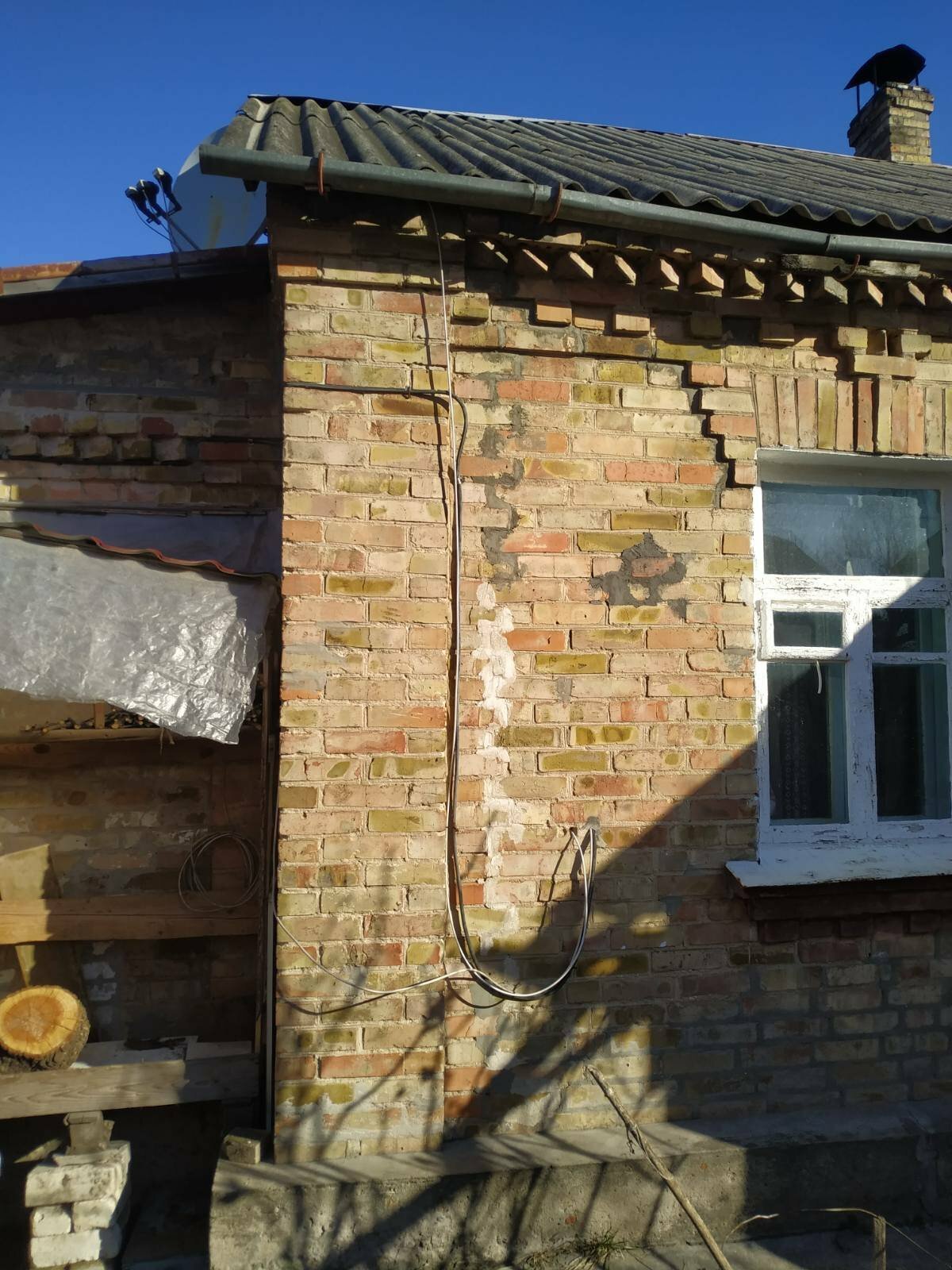

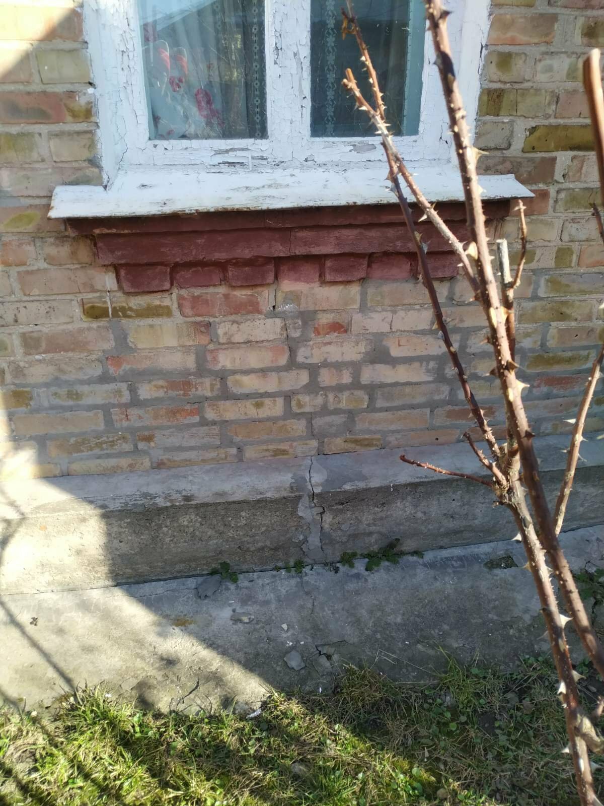

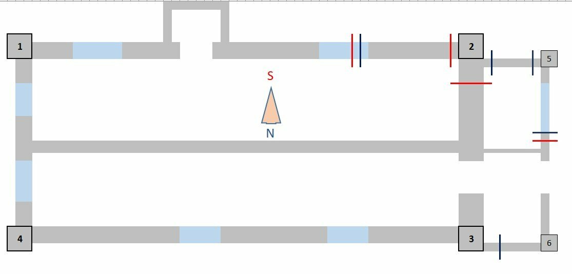

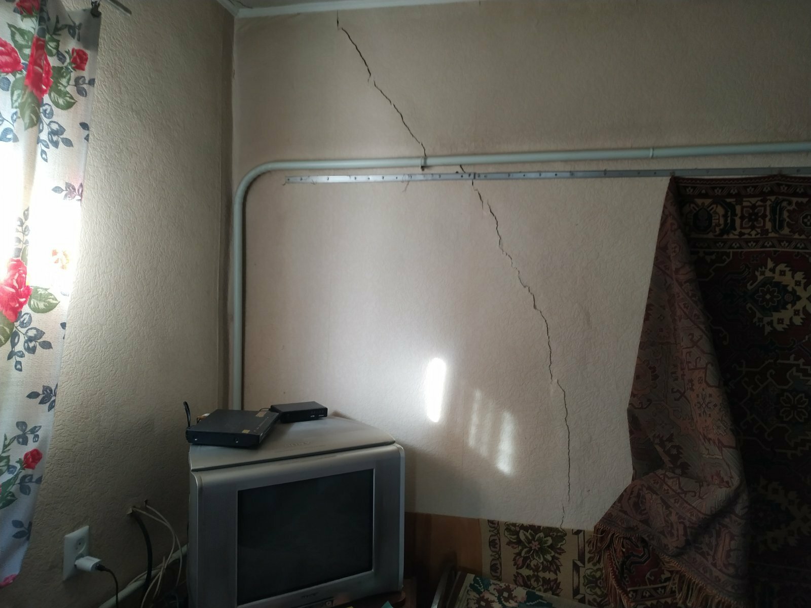

Andrew71 Опубліковано: 11 березня Автор Поділитись Опубліковано: 11 березня (змінено) Будинок приблизно 1957 р побудови, 7х10 (буз прибудов). Фундамент малозаглиблений стрічковий. Зовнішні несучі стіни у 1,5 цеглини. По кутах – колони в 2 цеглини. Всередині будинку – самонесуча стіна у 1 цеглину. Кладочна суміш з явним дефіцитом цементу. Цегла ймовірно пустотіла, здебільшого пережжена. Перекриття по балках. Підлога дерев’яна по лагах. Покрівля напіввальмова, двоскатна. Кути нахилу ≈ 35-40 При будівництві – покрита жерстью, на початку 80-х перекрита шифером поверх жерсті, що збільшило навантаження на стіни. Прибудовані веранда та закрита тераса зі стінами в 1 цеглину та опорними колонами в 1,5 цегли. Фундаменти та стіни прибудов прив’язані до будинкових. Проблемний кут з колоною №2 та №5. Місця тріщин у стінах позначені червоними рисками тріщини у фундаменті - синіми. Сама колона №2 видулась пузами в обидві зовнішні сторони сантиметри по 3 від вертикалі. Приблизно теж саме і з колоною №5. «Діагональна» тріщина у будинку вже колись замуровувалась і була декілька сантиметрів завтовшки. Зараз вже замурована тріщина знову збільшується. Сам кут колони №2 максимально проблемний. Немає відмостки, колодяць в 5 метрах, росли 2 горіхи (в 3 метрах та у 7-и). Зазнає значних температурних коливань у циклі день-ніч. Поруч з колоною №5 низина, раніш затікала вода. Колись були намагання укріпити фундамент під колоною №2, але зовсім не по феншую( і в мене таке враження, що «тераса» просідає під колоною №5 та тягне за собою кут з колоною №2 Змінено 11 березня користувачем Andrew71 Посилання на коментар Поділитися на інших сайтах More sharing options...

normal Опубліковано: 11 березня Поділитись Опубліковано: 11 березня 1 година тому, Andrew71 сказав: Сам кут колони №2 максимально проблемний. Немає відмостки, колодяць в 5 метрах, росли 2 горіхи (в 3 метрах та у 7-и) Поруч з колоною №5 низина, раніш затікала вода. Колись були намагання укріпити фундамент під колоною №2, але зовсім не по феншую( і в мене таке враження, що «тераса» просідає під колоною №5 та тягне за собою кут з колоною №2 По фото тріщини для будинку не критичні, не потребують підсилення фундаменту, перше що треба зробити - це забетонувати, чи асфальтувати, чи вкласти тротуарку навколо будинку з ухилом, щоб був хороший стік води і вона не просочувалась в землю, бо корні горіхів згнили і залишили пустоти, по яким вода затікає під стіни, розм'якшує грунт і вони просідають Посилання на коментар Поділитися на інших сайтах More sharing options...

Andrew71 Опубліковано: 11 березня Автор Поділитись Опубліковано: 11 березня 1 час назад, normal сказал: По фото тріщини для будинку не критичні, не потребують підсилення фундаменту, перше що треба зробити - це забетонувати, чи асфальтувати, чи вкласти тротуарку навколо будинку з ухилом, щоб був хороший стік води і вона не просочувалась в землю, бо корні горіхів згнили і залишили пустоти, по яким вода затікає під стіни, розм'якшує грунт і вони просідають це тріщини, що пішли по вже замурованих тріщинах, тобто процес іде і далі і давно. про відмостку згоден, але відмостка то вже останнє, що робиться після підсилення фундаменту. Посилання на коментар Поділитися на інших сайтах More sharing options...
