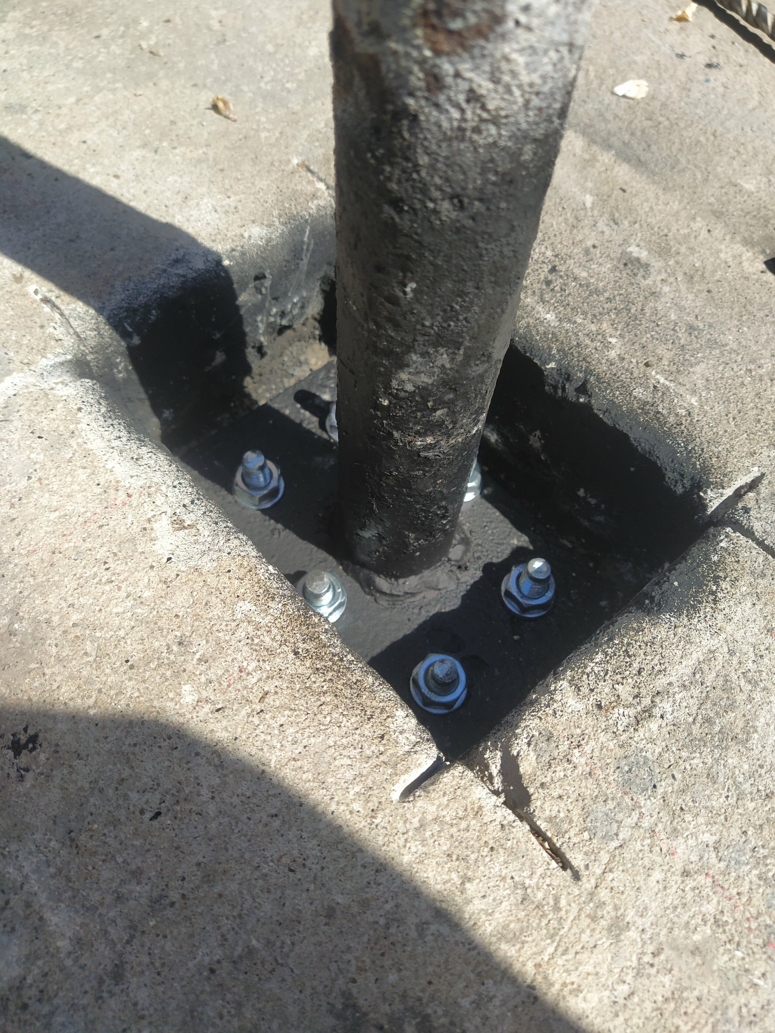

Nikolay Cherednichenko Опубліковано: 15 квітня Поділитись Опубліковано: 15 квітня (змінено) Доброго дня , не знав в якій темі то писати. Роблю навіс для велосипедів , є потреба прикрутити металевий стовп до бетонної плити (плита над септиком). Притарабанили вчора з епіцентру анкера розпірні 10/120 "експерт"-і воно таке гі**но... Три з шести "злизалися" моментально, я навіть не прикладав зусиль (наживлені рівно, різьби змазані) я канєшно не виключаю варіанту зі своєю рукопопістю, але ж не до такої стєпєні))) хто має досвід роботи з подібними крепежами, що порадите (виробники чи інші рішення)? Змінено 16 квітня користувачем Nikolay Cherednichenko Посилання на коментар Поділитися на інших сайтах More sharing options...

Nikolay Cherednichenko Опубліковано: 25 квітня Автор Поділитись Опубліковано: 25 квітня Во, чуть не забув... Нормальні анкери, 10хв роботи - і все готово ( і ні однієї зірваної різьби) Посилання на коментар Поділитися на інших сайтах More sharing options...
DimaF Опубліковано: 25 квітня Поділитись Опубліковано: 25 квітня 27 минут назад, Nikolay Cherednichenko сказал: Во, чуть не забув... А зачем аж 6 штук, да еще и на такой малой площади!? Ветром пасочку от плиты не вывалит!? Обычно 4 штуки. Посилання на коментар Поділитися на інших сайтах More sharing options...
Nikolay Cherednichenko Опубліковано: 25 квітня Автор Поділитись Опубліковано: 25 квітня (змінено) 2 часа назад, DimaF сказал: А зачем аж 6 штук, да еще и на такой малой площади!? Ветром пасочку от плиты не вывалит!? Обычно 4 штуки. Изначально было 4... а потом меня понесло😆 Думаю не вывалит... Они на 75 % толщины плиты, за араматурой.. + три остальных столба просто залиты на 1 м в землю (там угол двора, забор). (Квадратик пропилил в бетоне заливки (стяжки) двора а плита под ним 150 мм толщины) Змінено 25 квітня користувачем Nikolay Cherednichenko Посилання на коментар Поділитися на інших сайтах More sharing options...
