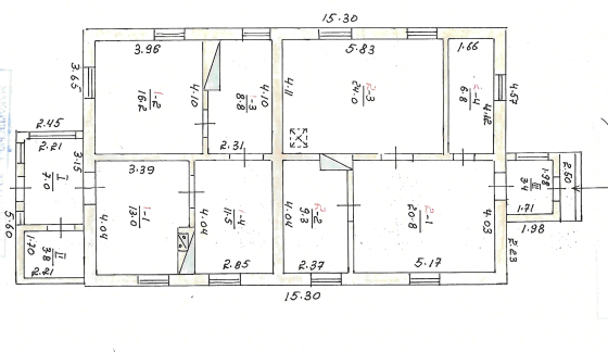

Lukreciya Опубліковано: 16 квітня Автор Поділитись Опубліковано: 16 квітня додаю план приміщень, будинок поділений на дві половини та має два окремих входа, кардинальних перепланувать не передбачаємо, хіба що вихід на терасу з вітальні, дві грубки плануємо зберегти, третю - переробити на закритий камін. Посилання на коментар Поділитися на інших сайтах More sharing options...

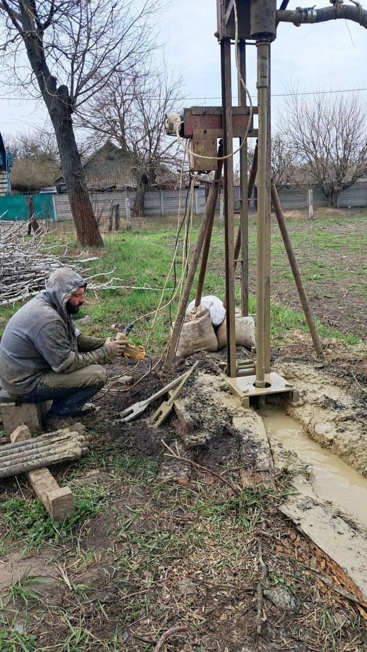

Lukreciya Опубліковано: 16 квітня Автор Поділитись Опубліковано: 16 квітня Початок покладено, пройшли першу воду. Очікуємо другу на 40 метрах. дуже сподіваємось, що вода буде придатна не тільки для тех. потреб. 2 Посилання на коментар Поділитися на інших сайтах More sharing options...

Falwar Опубліковано: 16 квітня Поділитись Опубліковано: 16 квітня Вітаю! Як є мета, то і є бажання жити! По свердловині скажу свій досвід: не факт, що чим глибше забуритися - тим краща буде вода. Мені свердловину теж пробурили на 40-45м (бачив на власні очі). Але поки прйшлов час погружати насос - змогли опустити максимум на 12м. Схоже, що відбувся невеличкий зсув плит. Але як виявилося, це навіть на краще, оскільки дебет води більш ніж достатній, а якість води - питна (перевірено санстанцією). У всіх сусідів же, де насос погружений на велику глибину, вода низької якості суто технічна. 1 Посилання на коментар Поділитися на інших сайтах More sharing options...
МаТраС Опубліковано: 16 квітня Поділитись Опубліковано: 16 квітня 15 хвилин тому, Lukreciya сказав: Початок покладено, пройшли першу воду. Очікуємо другу на 40 метрах. дуже сподіваємось, що вода буде придатна не тільки для тех. потреб. Потавський горизонт може бути цілком придатним для пиття, якщо повезе. Дебет може меньшим бути. Перед тим,як бурити свердловину, зазвичай радяться з сусідами, які бурили і робили аналіз Посилання на коментар Поділитися на інших сайтах More sharing options...
МаТраС Опубліковано: 16 квітня Поділитись Опубліковано: 16 квітня 4 хвилини тому, Falwar сказав: Вітаю! Як є мета, то і є бажання жити! По свердловині скажу свій досвід: не факт, що чим глибше забуритися - тим краща буде вода. Мені свердловину теж пробурили на 40-45м (бачив на власні очі). Але поки прйшлов час погружати насос - змогли опустити максимум на 12м. Схоже, що відбувся невеличкий зсув плит. Але як виявилося, це навіть на краще, оскільки дебет води більш ніж достатній, а якість води - питна (перевірено санстанцією). У всіх сусідів же, де насос погружений на велику глибину, вода низької якості суто технічна. ви уточнювали,що таке велика глибина) чи думаєте,якщо би Ви опустили не на 12, а на 38,то якість води в вашій сведловині змінилась би? Посилання на коментар Поділитися на інших сайтах More sharing options...
Lukreciya Опубліковано: 16 квітня Автор Поділитись Опубліковано: 16 квітня 30 минут назад, Lukreciya сказал: Початок покладено, пройшли першу воду. Очікуємо другу на 40 метрах. дуже сподіваємось, що вода буде придатна не тільки для тех. потреб. перша накладка, води на 40 метрах - 70 см. ((( питання - йдемо далі чи шукаємо пласт в іншому місці? Посилання на коментар Поділитися на інших сайтах More sharing options...
Lukreciya Опубліковано: 16 квітня Автор Поділитись Опубліковано: 16 квітня (змінено) З сусідами радились, метрів 100 від нас скважина - 80 метрів, вода технічна, але є. у нас на ділянці є криниця, 12 кілець, води - 1/2 кільця, заглибитись не вдається - плавуни заважають. шкода, бо вода в криниці чиста. Змінено 16 квітня користувачем Lukreciya Посилання на коментар Поділитися на інших сайтах More sharing options...
Falwar Опубліковано: 16 квітня Поділитись Опубліковано: 16 квітня 1 година тому, МаТраС сказав: чи думаєте,якщо би Ви опустили не на 12, а на 38,то якість води в вашій сведловині змінилась би? Так, думаю змінилась би. І всі AI також підтверджують це. На більшії глибині буде значно більше заліза, марганцю і т.д. Нікого ні до чого не агітую і не даю порад. Просто виклав свій випадок. 1 Посилання на коментар Поділитися на інших сайтах More sharing options...
Lukreciya Опубліковано: 16 квітня Автор Поділитись Опубліковано: 16 квітня (змінено) погоджуюсь з вашою думкою, Falwar. в нас та сама ситуація: верхня вода - чистіша, але - ії мало (( Змінено 16 квітня користувачем Lukreciya 1 Посилання на коментар Поділитися на інших сайтах More sharing options...
МаТраС Опубліковано: 16 квітня Поділитись Опубліковано: 16 квітня 16 хвилин тому, Falwar сказав: Так, думаю змінилась би. І всі AI також підтверджують це. На більшії глибині буде значно більше заліза, марганцю і т.д. Нікого ні до чого не агітую і не даю порад. Просто виклав свій випадок. тобто, вода у вас заходить з полтави 45 м, стовб води у вас по вашим словам більше 33 м. вода постійно прокачується. ви занурюєте на 12 у вас ідеальні показники по аналізу, а на 22, вода технічна? Посилання на коментар Поділитися на інших сайтах More sharing options...
Lukreciya Опубліковано: 16 квітня Автор Поділитись Опубліковано: 16 квітня (змінено) 4 години тому, Матрас сказав: тобто, вода у вас заходити з полтави 45 м, стовп води у вас за вашими словами більше 33 м. вода постійно прокачується. ви занурюєте на 12 у вас ідеальні показники з аналізу, а на 22, вода технічна? мабуть я щось пропустила, але де було про стовп 33 метри? там же йдеться про те, що зсув розділивши кулі. у моєї ситуації - верхня шар чиста, але її недостатньо. на 40 та 80 метрах – вода технічна. Змінено 16 квітня користувачем Lukreciya 2 Посилання на коментар Поділитися на інших сайтах More sharing options...
Lukreciya Опубліковано: 16 квітня Автор Поділитись Опубліковано: 16 квітня 2 часа назад, ozor сказал: Де фото? Хоч позаздрим. Хата під Києвом це зараз круто. поки що те, що хотілося б вітворити) я це бачу якось так... 3 Посилання на коментар Поділитися на інших сайтах More sharing options...
МаТраС Опубліковано: 16 квітня Поділитись Опубліковано: 16 квітня (змінено) 47 хвилин тому, Lukreciya сказав: мабуть я щось пропустила, але де було про стовб 33 метри? там же йде мова про те, що зсув розділив шари. у моїй ситуаціі - верхній шар чистий, але його недостатньо. на 40 і 80 метрах - вода технічна. якби ще людина змогла внятно написати ситуацію... бо написано так, що свердловина пробурена, труба змонтована, вийшов перегиб труби і насос не змогли фізично опустити,як він повинен монтуватися. Змінено 16 квітня користувачем МаТраС Посилання на коментар Поділитися на інших сайтах More sharing options...
МаТраС Опубліковано: 16 квітня Поділитись Опубліковано: 16 квітня 50 хвилин тому, Lukreciya сказав: мабуть я щось пропустила, але де було про стовб 33 метри? там же йде мова про те, що зсув розділив шари. у моїй ситуаціі - верхній шар чистий, але його недостатньо. на 40 і 80 метрах - вода технічна. звідки ви знаєте, що на 40 м у вас технічна вода? Посилання на коментар Поділитися на інших сайтах More sharing options...
Lukreciya Опубліковано: 16 квітня Автор Поділитись Опубліковано: 16 квітня (змінено) 3 години тому, Матрас сказав: звідки ви знаєте, що на 40 м у вас технічна вода? у мене нажаль - ніякої ( сьогодні перевірили), а у сусіда за 30 м від моєї свердловина на 40 метрів, вода технічна, у іншого -20 метрів від мене - 80 метрів, технічна. Змінено 16 квітня користувачем Lukreciya Посилання на коментар Поділитися на інших сайтах More sharing options...
МаТраС Опубліковано: 16 квітня Поділитись Опубліковано: 16 квітня (змінено) 14 хвилин тому, Lukreciya сказав: у мене нажаль - ніякої ( сьогодні перевірили), а у сусіда за 30 м від моєї свердловина на 40 метрів, вода технічна, у іншого -20 метрів від мене - 80 метрів, технічна. ну, якщо ваші буровики кажуть правду по поводу вашої полтави.це ще невідомо...посовітуйтесь з іншими буровиками. робіть на кухню окрему лінію для пиття від колодця, і окрему для побуту бучак. без води ж не залишетесь. але сантехніка без очистки буде страждати. варік два - бучак з очищенням колонами. як варік 3, артезіанська, якщо установка та витягне глибину. дивіться по бюджету. Змінено 16 квітня користувачем МаТраС Посилання на коментар Поділитися на інших сайтах More sharing options...
Falwar Опубліковано: 16 квітня Поділитись Опубліковано: 16 квітня 4 години тому, МаТраС сказав: бо написано так, що свердловина пробурена, труба змонтована, вийшов перегиб труби Про перегиб труби не писалося. Писалося про зсув камінних плит. Труба монтувалася до каменю. 1 1 Посилання на коментар Поділитися на інших сайтах More sharing options...
Lukreciya Опубліковано: 16 квітня Автор Поділитись Опубліковано: 16 квітня (змінено) 22 минуты назад, МаТраС сказал: ну, якщо ваші буровики кажуть правду по поводу вашої полтави.це ще невідомо...посовітуйтесь з іншими буровиками. робіть на кухню окрему лінію для пиття від колодця, і окрему для побуту бучак. без води ж не залишетесь. але сантехніка без очистки буде страждати. варік два - бучак з очищенням колонами. як варік 3, артезіанська, якщо установка та витягне глибину. дивіться по бюджету. мої буровики живуть у цьому ж селі, і знають, якщо збрешуть - залишаться без ніг і без буровой машини) тому підстав не вірити ім не маю. вирішили бити нову, в іншому куту ділянки, там рамка показала верховодку. поставимо фільтра і підемо на 40 метрів перевіримо що там. варік з колодязем - не варік, максимум - 4 відра чистої води. за пораду дякую. Змінено 16 квітня користувачем Lukreciya 1 Посилання на коментар Поділитися на інших сайтах More sharing options...
МаТраС Опубліковано: 16 квітня Поділитись Опубліковано: 16 квітня 6 годин тому, Falwar сказав: робурили на 40-45м (бачив на власні очі). Але поки прйшлов час погружати насос - змогли опустити максимум на 12м. Схоже, що відбувся невеличкий зсув плит. зазвичай, насос погружається після монтажу обсадної труби. то ви не змогли трубу мабуть опустити , а не насос Посилання на коментар Поділитися на інших сайтах More sharing options...
Falwar Опубліковано: 17 квітня Поділитись Опубліковано: 17 квітня 10 годин тому, МаТраС сказав: зазвичай, насос погружається після монтажу обсадної труби. то ви не змогли трубу мабуть опустити , а не насос Обсадну трубу робили буровики одразу після буріння. Посилання на коментар Поділитися на інших сайтах More sharing options...
Lukreciya Опубліковано: 23 квітня Автор Поділитись Опубліковано: 23 квітня Про воду. Переговорили з усіма сторонами, включаючи Київську геологічну компанію. З'ясували що наш район багатий на залізо. висновок такий: попасти на чисту верховодку, якої вистачить на весь будинок - справа випадку, щасливого або ж ні. вже маємо на ділянці криницю з 1 кільцем води та плавуном(( на 60 м - вода, яку не можна навіть для унітазу брати без очищення, система очистки дуже дорога. на 80 м - вода теж з залізом, але там його набагато менше. достатньо сольового фільтра. Рішення не прийняте поки що. Посилання на коментар Поділитися на інших сайтах More sharing options...
