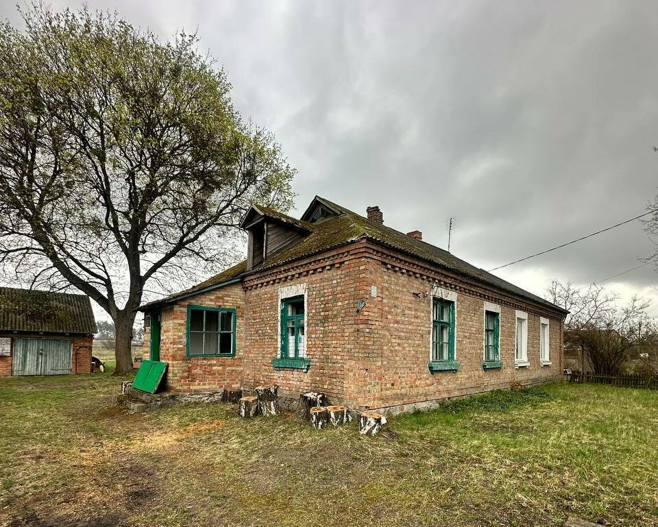

Lukreciya Опубліковано: 24 квітня Автор Поділитись Опубліковано: 24 квітня В 16.04.2026 в 13:48, ozor сказал: Де фото? ось. початок 4 1 Посилання на коментар Поділитися на інших сайтах More sharing options...
voglya Опубліковано: 24 квітня Поділитись Опубліковано: 24 квітня Виглядає як збірник кроссвордів (сканвордів, судоку...)))) 2 Посилання на коментар Поділитися на інших сайтах More sharing options...
vadimv Опубліковано: 24 квітня Поділитись Опубліковано: 24 квітня 1 годину тому, Lukreciya сказав: ось. початок Жах дах не протікає? Посилання на коментар Поділитися на інших сайтах More sharing options...
DimaF Опубліковано: 24 квітня Поділитись Опубліковано: 24 квітня 59 минут назад, vadimv сказал: Жах дах не протікає? Яка різниця, вин все одно під замину. пі-сі. у сабжа, якщо немає тріщин в стінах є потенциал. 1 Посилання на коментар Поділитися на інших сайтах More sharing options...
vadimv Опубліковано: 24 квітня Поділитись Опубліковано: 24 квітня (змінено) 13 годин тому, DimaF сказав: Яка різниця, вин все одно під замину. Та я до того, що варто зняти шифер, як виясниться, що потрібно замінювати стропилку, а там і балки перекриття, потім підлогу - коротше, пощастить, якщо залишаться голі стіни. Доречі, я коли розбирав влітку сараї, отримав від ос з десяток укусів. Тому хату розбирав взимку. Там під шифером може бути те саме. Змінено 25 квітня користувачем vadimv 1 Посилання на коментар Поділитися на інших сайтах More sharing options...
DimaF Опубліковано: 24 квітня Поділитись Опубліковано: 24 квітня 5 минут назад, vadimv сказал: голі стіни. Так тут все заради стін наче. 1 Посилання на коментар Поділитися на інших сайтах More sharing options...
voglya Опубліковано: 24 квітня Поділитись Опубліковано: 24 квітня 2 часа назад, DimaF сказал: Так тут все заради стін наче. Та шоб ще не з'ясувалось, що стіни саманні або шлакобетонні обкладені цеглою. Та ще й отмостки нема. Тоді ліпший варіант - жити в ньому і поряд будувати новий. І ліпший і дешевший. 2 Посилання на коментар Поділитися на інших сайтах More sharing options...
DimaF Опубліковано: 25 квітня Поділитись Опубліковано: 25 квітня 7 часов назад, voglya сказал: Та шоб ще не з'ясувалось, що стіни саманні або шлакобетонні обкладені цеглою. Та ще й отмостки нема. Тоді ліпший варіант - жити в ньому і поряд будувати новий. І ліпший і дешевший. Все може бути, по фото гадати марна річ. Посилання на коментар Поділитися на інших сайтах More sharing options...
Lukreciya Опубліковано: 27 квітня Автор Поділитись Опубліковано: 27 квітня В 24.04.2026 в 16:52, vadimv сказал: Жах дах не протікає? протікає. і так - жах) але чи то нас ще чимось можна налякати?) 1 Посилання на коментар Поділитися на інших сайтах More sharing options...
Lukreciya Опубліковано: 27 квітня Автор Поділитись Опубліковано: 27 квітня В 24.04.2026 в 17:52, DimaF сказал: Яка різниця, вин все одно під замину. пі-сі. у сабжа, якщо немає тріщин в стінах є потенциал. так, потенціал є. дах звісно, під заміну, як власне і все інше. земля приватизована, а не куплена тому - як то кажуть "дареному коню....") 1 Посилання на коментар Поділитися на інших сайтах More sharing options...
Lukreciya Опубліковано: 27 квітня Автор Поділитись Опубліковано: 27 квітня (змінено) В 24.04.2026 в 18:33, vadimv сказал: Доречі, я коли розбирав влітку сараї, отримав від ос з десяток укусів. Тому хату розбирав взимку. Там під шифером може бути те саме. так, саме на стіни розраховую) після утеплення, звісно. дякую за пораду. Змінено 27 квітня користувачем Lukreciya Посилання на коментар Поділитися на інших сайтах More sharing options...
Lukreciya Опубліковано: 27 квітня Автор Поділитись Опубліковано: 27 квітня В 24.04.2026 в 21:12, voglya сказал: Та шоб ще не з'ясувалось, що стіни саманні або шлакобетонні обкладені цеглою. Та ще й отмостки нема. Тоді ліпший варіант - жити в ньому і поряд будувати новий. І ліпший і дешевший. а ось тут ні, будинок побудовано в 50х роках, як службове житло, стіна в 2 цеглини, фундамент з буту. відмостки немає(( це завдання на це літо Посилання на коментар Поділитися на інших сайтах More sharing options...
normal Опубліковано: 27 квітня Поділитись Опубліковано: 27 квітня Якщо будинок зараз в такому стані як на фото, то відмостку треба робити після утеплення будинку, коли буде рішення утеплювати її чи фундамент. А перед утепленням будинку ще перекласти ганок\тераси + поспилювати пілястри, ну і всередені всі ті грубки\плити\димарі розібрати, бо скоріше за все вони вже в тріщинах та забиті сажою і віджили своє 1 Посилання на коментар Поділитися на інших сайтах More sharing options...
Lukreciya Опубліковано: 27 квітня Автор Поділитись Опубліковано: 27 квітня (змінено) 2 минуты назад, normal сказал: Якщо будинок зараз в такому стані як на фото, то відмостку треба робити після утеплення будинку, коли буде рішення утеплювати її чи фундамент. А перед утепленням будинку ще перекласти ганок\тераси + поспилювати пілястри, ну і всередені всі ті грубки\плити\димарі розібрати, бо скоріше за все вони вже в тріщинах та забиті сажою і віджили своє угу) Якщо дивитись не тільки на знімки, а й на букви, то багато питань відпадає) Змінено 27 квітня користувачем Lukreciya Посилання на коментар Поділитися на інших сайтах More sharing options...

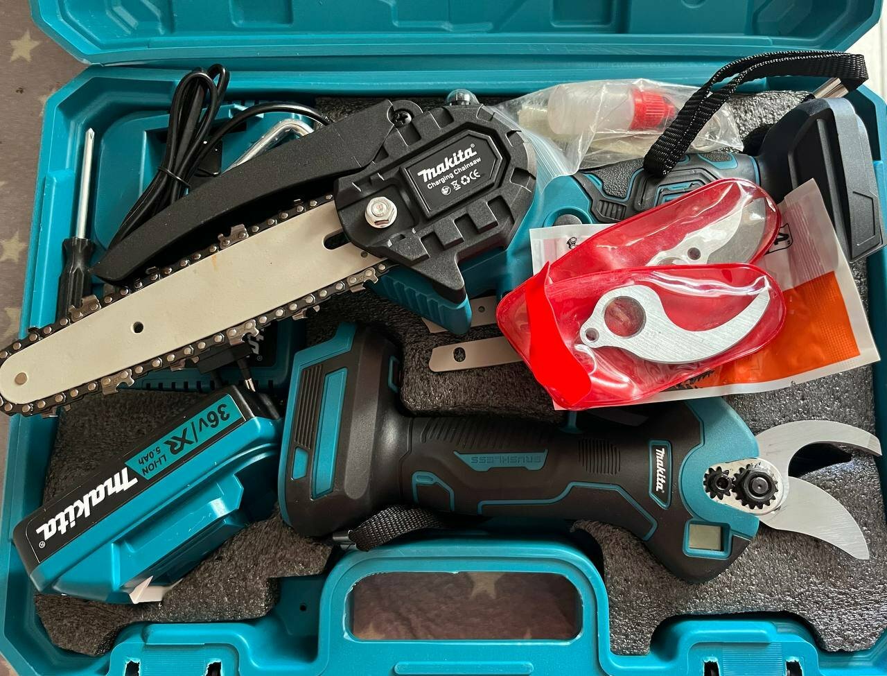

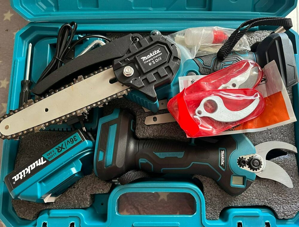

Lukreciya Опубліковано: 11 травня Автор Поділитись Опубліковано: 11 травня (змінено) поки що сезонні роботи займають багато часу - поставили теплицю, посадили город, порізали дерева, розібрались з електрикой. на черзі - завести воду в будинок та зробити каналізацію. паралельно будемо робити ремонт в кухні та ванній кімнатах. маємо час на будинок тільки в вихідні, тому рухаємось неспішно. собі нових іграшок прикупили) Змінено 11 травня користувачем Lukreciya 9 Посилання на коментар Поділитися на інших сайтах More sharing options...
