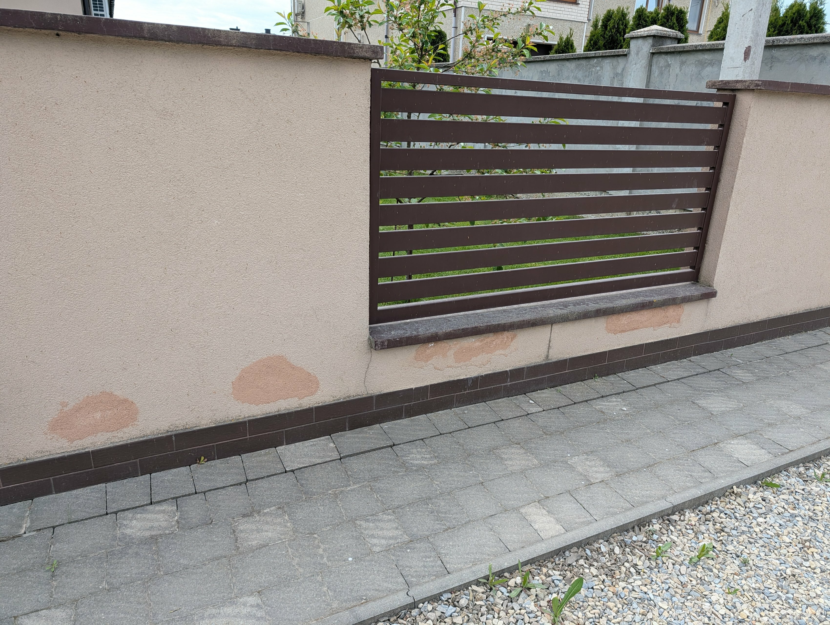

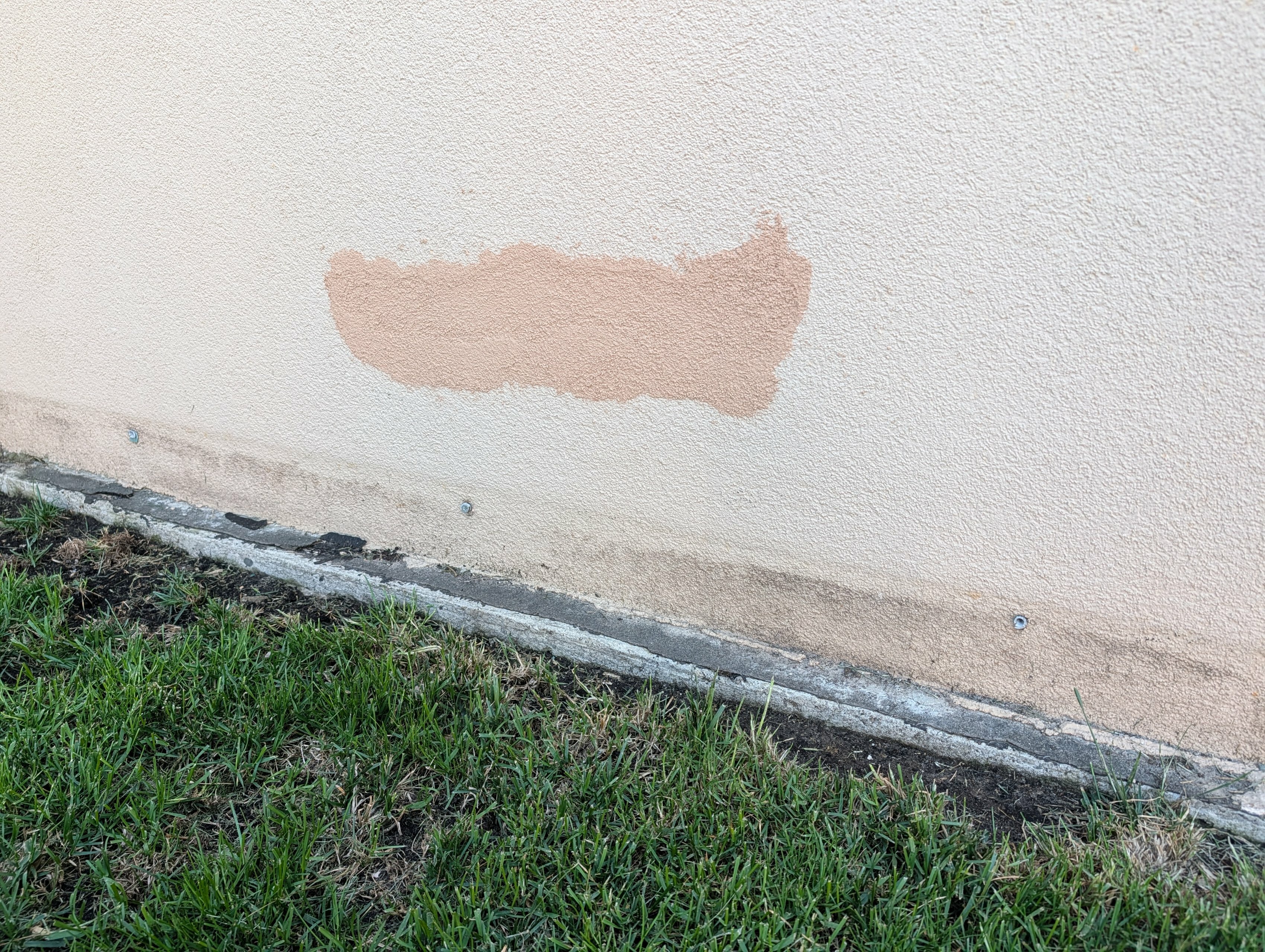

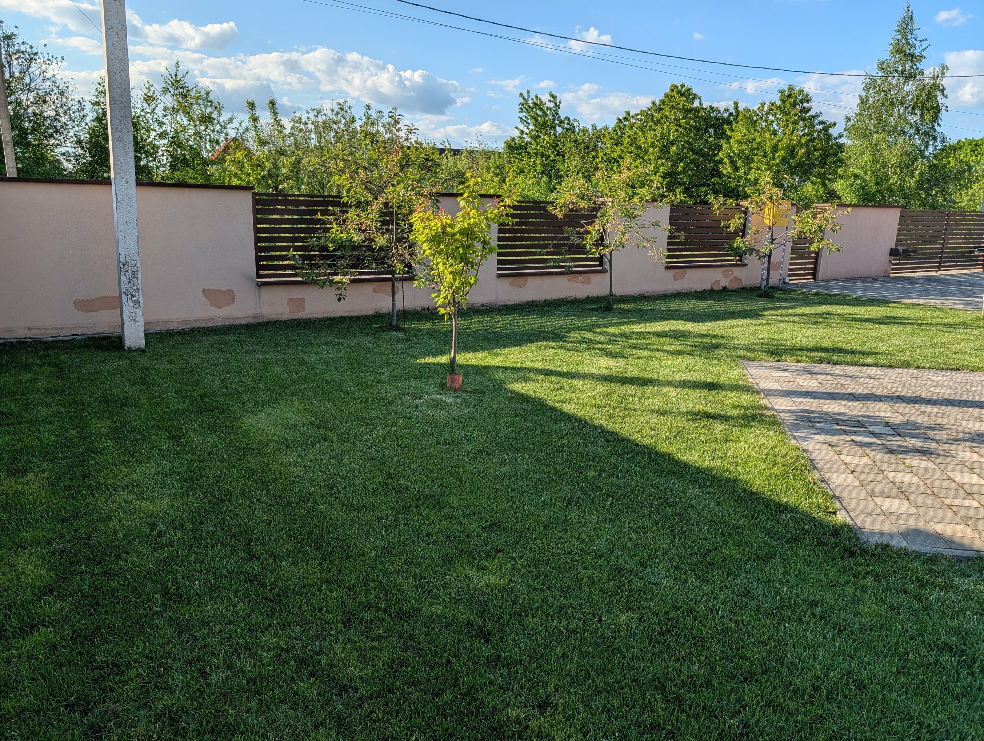

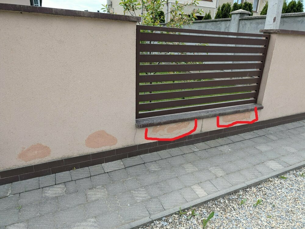

rulllesss Опубліковано: 17 травня Поділитись Опубліковано: 17 травня (змінено) Вітаю, В кінці будівництва, коли грошей практично не залишилося , вирішив зробити дешево сердито паркан. Фундамент, Рубероід зверху, Шлакоблок , піщано цементна штукатурка , в далі баранник (силоксанова штукатурка яка має "дихати" і пропускати вологу) яким затягнули будинок. Через 2 роки , в деяких місцях баранник почав відставати і видно білі висоли. Волога ? Два рази затягував баранником наново - не допомогло. Крайній раз помилився з кольором і думаю вже треба вирішувати проблему по суті. Однак не знаю звідки почати. 1. Зверху фундаменту справді якісна гідроізоляція. Звідки волога ? 2. З'являється завжди в тих самих місцях. Тому це не може бути сніг зимою. 3. Якщо здерти все і наприклад закласти декоративним каменем , чи буде стояти ? Зносити паркан не хочеться З чого почати ? Були в когось такі проблеми ? Змінено 17 травня користувачем rulllesss Посилання на коментар Поділитися на інших сайтах More sharing options...

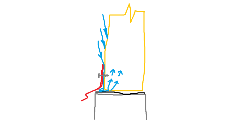

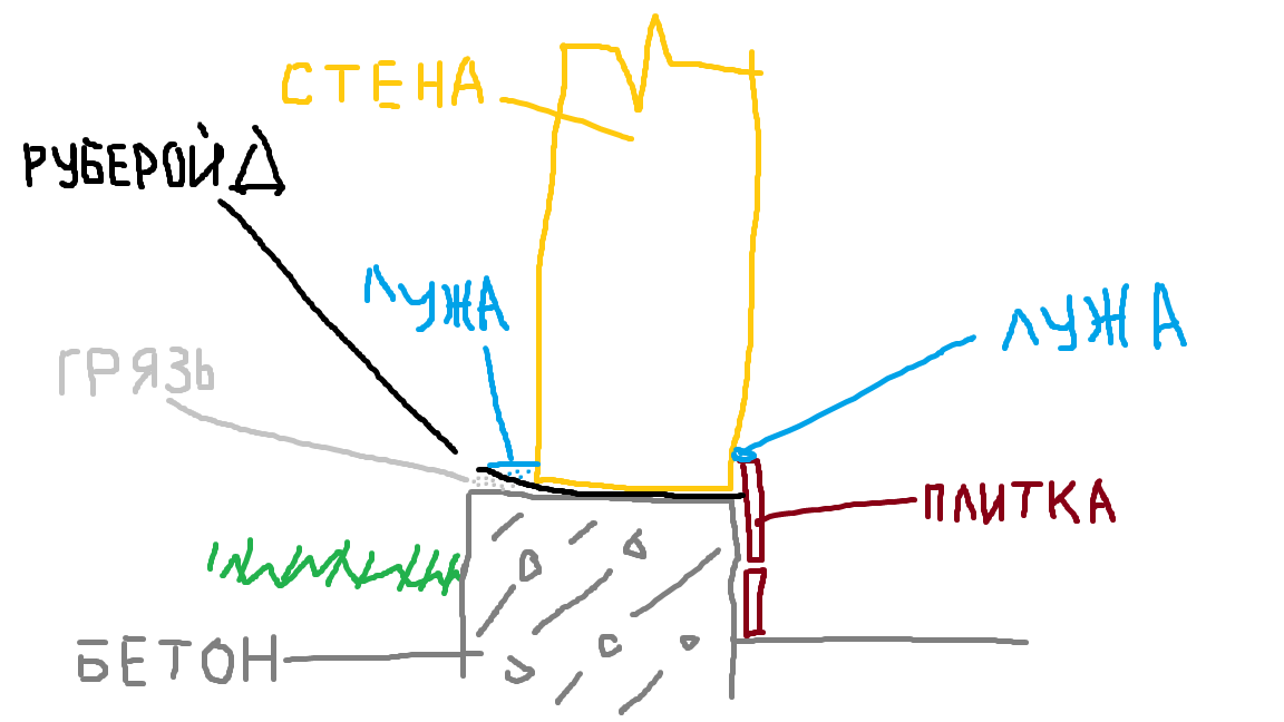

АлександрБ. Опубліковано: 16 червня Поділитись Опубліковано: 16 червня (змінено) В 17.05.2026 в 18:33, rulllesss сказал: З чого почати ? У Вас тіло забору (стіна) підсмоктує вологу опадів по зовнішній лінії стику "руберойд - стіна". На бетонний фундамент Ви поклали руберойд, у якості гідроізоляції від підсмоктування через капілярний підсос з самого тіла бетону. Ймовірно, що саме цей шлях підсосу - і перервано (якщо на бетоні не було гострих виступів і руберойд не продірявився). Але, бічні краї руберойду виступають з під габаритів стіни, і, коли на руберойд поклали вагу стіни, його добряче притиснуло. А от вільні краї трохи підняло догори. З часом, у щілини під руберойд нанесло піску і бруду, утворилися невеликі "басейни", з яких нема стоку. Там, у тих місцях, під час опадів, накопичується волога, яка в подальшому всмоктується у тіло стіни. Ці осередки вологи усередині стіни і є причиною тих плям, де відпадає штукатурка. Якщо Ви уважно обстежите виступаючі полоски руберойду, то зможете впевнитися, що саме у місцях, під плямами, руберойд трохи задертий угору, тобто там - басейн. По малюнку нижче можете зрозуміти суть процесу : . . Змінено 16 червня користувачем АлександрБ. Посилання на коментар Поділитися на інших сайтах More sharing options...
АлександрБ. Опубліковано: 16 червня Поділитись Опубліковано: 16 червня На одній з фото видно отвори з-під демонтованих саморізів, які, вірогідно, кріпили металеві відливи. Але, знову ж таки, судячи з фото, ці відливи зовсім не виконували свою функцію. Мабуть тому, їх і демонтували. Бо відливи були змонтовані принципово невірно, просто "щоб було". Вони були просто притиснуті саморізами до стіни, з якимось інтервалом. Так от, біля саморізів метал був притиснутий добре, а на ділянках між саморізами - відступав від стіни. Тому туди, під відливи, по стіні стікали опади. Тобто, було неправильно. Отак : . . Посилання на коментар Поділитися на інших сайтах More sharing options...

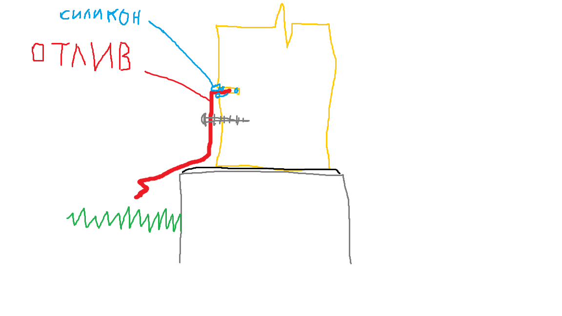

АлександрБ. Опубліковано: 16 червня Поділитись Опубліковано: 16 червня (змінено) Що робити ... 1. Обережно повишкрібати пісок і бруд з-під руберойду. Але це само по собі мало що дасть. 2. Замовити /виготовити відливи (на обидві сторони забору) за відповідними розмірами. Обов'язково повинна бути верхня відбортовка, для вклеювання у паз стіни (див. малюнок нижче). 3. Коли вони вже будуть у наявності, фактично; - болгаркою з алмазним диском прорізати в стіні горизонтальний паз. Глибина - 10 мм. 4. Запустити у паз силікон, встромити у паз з сіліконом відбортовку відливу, відлив закріпити саморізами до стіни, на стику стіни та металу, зверху паза, сформувати безперервний акуратний гладенький валік з сілікону. Цей валік має гарантовано унеможливити затікання води між металом та стіною. Має бути отак : . . Змінено 16 червня користувачем АлександрБ. 1 Посилання на коментар Поділитися на інших сайтах More sharing options...
АлександрБ. Опубліковано: 16 червня Поділитись Опубліковано: 16 червня Сторону забору, де фундамент облицьований "чоколядкою" - також облаштувати відливами відповідної конфгурації. Відступ крапельника (нижнього краю відливу) від забору - робити якомога більше. Також бажано перевірити правильність монтажу та якість функціонування (зливу води під час сильного дощу) верхнього покриття (дашку) на стіні забору. Але на фото не видно якихось візуальних наслідків, що свідчили би про недоліки тих, верхніх елементів. Посилання на коментар Поділитися на інших сайтах More sharing options...
АлександрБ. Опубліковано: 16 червня Поділитись Опубліковано: 16 червня ... і ще, зносити паркан необов'язково. Посилання на коментар Поділитися на інших сайтах More sharing options...
АлександрБ. Опубліковано: 16 червня Поділитись Опубліковано: 16 червня Плями, що на фото нижче, ймовірно, мають іншу природу. Вірогідно, що оці відливи, змонтовані у нішах паркану, - поперше, мають замалий відступ крапельників, і вітер зриваючи краплі, переносить іх відразу на близькорозташовану стіну, - подруге, конструктивно, цей тип відливу не дуже вдало застосовувати у зовнішньому середовищі. У цього типу відливів край крапельника пологий, великого радіусу, на ньому можуть затримуватися багато крапель. Звичайні відливи, з простого листового матеріалу, з гострим закінченням краю, кращі. Там практично не збираються краплі. Бажано поспостерігати під час дощу, і, можливо, замінити відливи. . . Посилання на коментар Поділитися на інших сайтах More sharing options...
