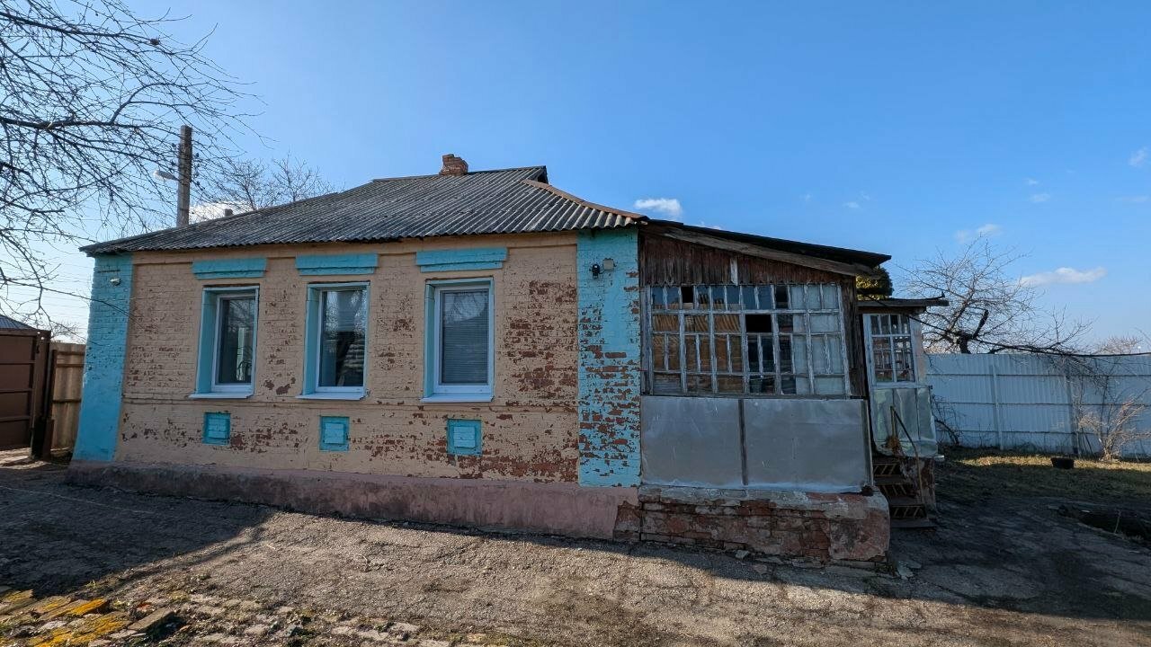

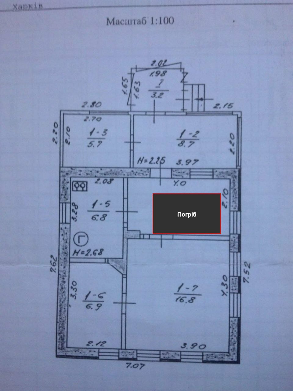

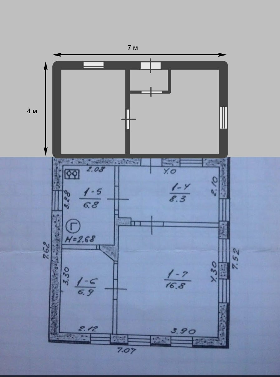

___ Nikolaich Опубліковано: 22 травня Поділитись Опубліковано: 22 травня Вітаю всіх! Є дім, який дістався у спадок, до війни зробив всередені ремонт, майже з 0 ( були голі стіни з кривою штуатуркою). Так як прибудова (холодна), яка йшла з домом вже в поганому стані вирішив її зламати та побудувати житлову, по факту ще 2 кімнати. Насправді я вирішив це робити ще до війни і майже почав але у 22му кацапи зламали ці плани... І от йшов час, добудова ставала ще гірше, я навіть встиг пожити рік у Києві (сам я з Харкова) і повернутися з розумінням що все ж таки хочу жити у рідному місті. І ось я знову повернувся до цього питання, тому що поперше в мене відчуття що поточна добудова "тягне" дім, тому що в домі зі сторони добудови почали тріскатись стіни та відкоси на вікнах. Та й по факту я розумію що щоб далі щось робити у дворі, ту ж плитку покласти треба вирішити щось з добудовою. Також крім самої забудови планую зробити ще дотичні роботи а саме : підсилити фундамент по перимтеру дому (зараз усього пів метра), перекрити кришу над домом, хотілосяб спільну 2х скатну над домом і добудовою з перспективою зробити якусь невелику кімнату зверху, але якщо не потягну то доведеться робити по типу як зараз та зробити утеплення. Але зараз в мене є декілька питань які я не можу вирішити в силу відсутності досвіду в будівництві більш менш серйозних споруд, тому вирішив зпитати тут з надією на те що хоча б щось стане зрозуміліше. Власне самі запитання : 1. Чи треба зав'язувати фундаменти дому та добудови? Хтось каже не можна, хтось каже треба а потім ще армопоясом по верху і буде добре. 2. Чи можна буде зробити спільну кришу якщо в п.1 відповідь ні. Тобто якщо будуть незалежні фундаменти. 3. Який взагалі краще в цьому випадку робити фундамент з олгяду на те що поперше ділянка з ухилом ? Хтось пропонує пальовий, але в основному стрічка але у добудові зараз є погреб, який розташований прямо поряд з зовнішньою стіною (виділлив на фото ) це взагалі ломає мій мозок як та частина фундаменту взагалі ще не вивалилась в той погреб... 4. Як краще посилити фундамент дому? Хтось каже що треба повністю по перимтеру, хтось каже достатньо по кутах та посередині стін по 1 метру. Може ще щось розумне можете розповісти, буду вдячний за інформацію! Саме дім з шлаколитий та 2 стіни обкладені цеглою, добудову планую з газоблоку 300 мм. План що є зараз : що хочу (холодний коридор скоріш за все на зовні перенесу) : Загальний вид дому з добудовою : Посилання на коментар Поділитися на інших сайтах More sharing options...
Drosselbeere Опубліковано: 22 травня Поділитись Опубліковано: 22 травня 41 хвилину тому, ___ Nikolaich сказав: 1. Чи треба зав'язувати фундаменти дому та добудови? Хтось каже не можна, хтось каже треба а потім ще армопоясом по верху і буде добре. не обов'язково. 42 хвилини тому, ___ Nikolaich сказав: 2. Чи можна буде зробити спільну кришу якщо в п.1 відповідь ні. Тобто якщо будуть незалежні фундаменти. армапояс якраз кращє зав'язати добудову разом з основним будиноком. 45 хвилин тому, ___ Nikolaich сказав: 3. Який взагалі краще в цьому випадку робити фундамент з олгяду на те що поперше ділянка з ухилом ? пальовий чи стрічковий треба виходити з грунтових умов. хоча в вашому випадку пальовий може бути більш доречний 47 хвилин тому, ___ Nikolaich сказав: Як краще посилити фундамент дому? а для чого вам треба посилювати? яка саме мета? 49 хвилин тому, ___ Nikolaich сказав: це взагалі ломає мій мозок як та частина фундаменту взагалі ще не вивалилась в той погреб... так там може грунт витримує бокове навантаження, нічого дивного, якщо грунти суглинки і сухо ) 2 Посилання на коментар Поділитися на інших сайтах More sharing options...
normal Опубліковано: 23 травня Поділитись Опубліковано: 23 травня 9 годин тому, ___ Nikolaich сказав: зробив всередені ремонт, майже з 0 А потім з'ясується, що для закриття контуру утеплення треба зняти дах, а для армопоясу балки перекриття і стелю з комином, ви готові і до нового ремонту всередені? 10 годин тому, ___ Nikolaich сказав: з перспективою зробити якусь невелику кімнату зверху Заради однієї кімнати неварто робити мансарду та сходи 10 годин тому, ___ Nikolaich сказав: добудову планую з газоблоку 300 мм Розмір нової прибудови не відповідає старому, можуть бути питання з оформленням (тех. паспорт, газ і т.п) 1 Посилання на коментар Поділитися на інших сайтах More sharing options...
___ Nikolaich Опубліковано: 23 травня Автор Поділитись Опубліковано: 23 травня 14 годин тому, Drosselbeere сказав: армапояс якраз кращє зав'язати добудову разом з основним будиноком. Просто з того що я знашов в тирнеті та у знайомих будівельників наче як краще не зв'язувати фундаменти нової споруди та старої, тому що нова дасть усадку і буде тріщіни. Радять робити незалежні з деформаційним швом, в такому випадку не зовсім зрозуміло чи можна робити спільний армопояс зверху на обидві споруди... 14 годин тому, Drosselbeere сказав: пальовий чи стрічковий треба виходити з грунтових умов. хоча в вашому випадку пальовий може бути більш доречний А чи правда що пальовий біль вибагливий до досвіду будівельників? 14 годин тому, Drosselbeere сказав: а для чого вам треба посилювати? яка саме мета? по дому йдуть тріщини, невеликі поки що але є, я підкопавдекількох місцях і побачив що фундамент зараз менше 50 см, та в не дуже гарному стані 15 годин тому, Drosselbeere сказав: так там може грунт витримує бокове навантаження, нічого дивного, якщо грунти суглинки і сухо ) просто якщо заливати стрічку під добудову ( якщо не П-образну, а замкнутий контур) то треба буде засипати погіб та потім копати ц цій засипці траншею? Посилання на коментар Поділитися на інших сайтах More sharing options...
___ Nikolaich Опубліковано: 23 травня Автор Поділитись Опубліковано: 23 травня 5 годин тому, normal сказав: А потім з'ясується, що для закриття контуру утеплення треба зняти дах, а для армопоясу балки перекриття і стелю з комином, ви готові і до нового ремонту всередені? Я почав всередені ремонт ще коли був можна сказати студентом) Тоді взагалі далеко не будував плани, треба було просто десь жити... На данному етапі ремонт всередені ще дуже в гарному стані, тому ні, не готовий. Я не зовсім розумію що значить закриття контуру утеплення, якщо можна розкрийте біль детально 5 годин тому, normal сказав: Заради однієї кімнати неварто робити мансарду та сходи Та я не те щоб мансарду, просто2х скатну з кутом градусів 35-40, та і кімнату неповноцінну планую, чисто робочу зону більше стіл з компом та може легенький диван.., іншу площу планую використовувати для зберігання речей. Але зараз я ще не впевнений що реалізую, треба ще пдрахвати всі за і проти. Один із будівельників пропонував залишити дерево крищі над домом (воно як я розумію в норм стані) і просто змінити шифер на металочерепицю, а над добудовою зробити односкатну по типу як зараз, але в цьому випадку вихід на горище буде знову через таку "кукушку" як зараз, що не дуже б хотілось, але це буде значно дешевше. 5 годин тому, normal сказав: Розмір нової прибудови не відповідає старому, можуть бути питання з оформленням (тех. паспорт, газ і т.п) Це питання я вирішую) А якщо нова добудова буде такого ж розміру, навіть якщо вона буде з інших матеріалів, то можна документи не змінювати? Посилання на коментар Поділитися на інших сайтах More sharing options...

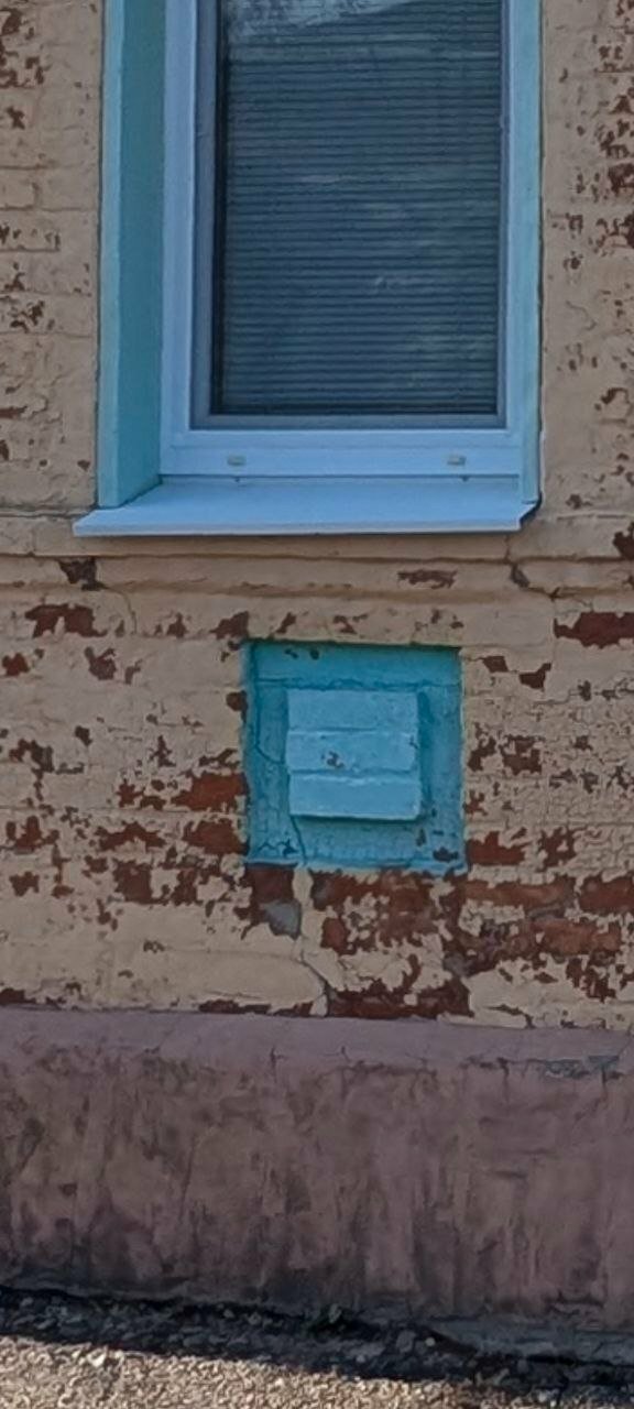

Drosselbeere Опубліковано: 24 травня Поділитись Опубліковано: 24 травня 17 годин тому, ___ Nikolaich сказав: Радять робити незалежні з деформаційним швом це прям класичне рішення по замовченню. але повторюсь, я б зробив би єдиний армапояс і не переймався звязкою фундаменті і ТД. 17 годин тому, ___ Nikolaich сказав: А чи правда що пальовий біль вибагливий до досвіду будівельників? не більш ніж для стрічкового. там більше заморочок з розрахунком, бо наближень більше ніж при стрічковому фундаменті. 17 годин тому, ___ Nikolaich сказав: по дому йдуть тріщини, невеликі поки що але є, а що за тріщіни, як давно вони, як розвиваються, чи це кладка зовнішня, чи всередині будіві шлакові стіни? 17 годин тому, ___ Nikolaich сказав: просто якщо заливати стрічку під добудову ( якщо не П-образну, а замкнутий контур) а нащо замкнутий контур? вам не потрібен погреб? Посилання на коментар Поділитися на інших сайтах More sharing options...

___ Nikolaich Опубліковано: 25 травня Автор Поділитись Опубліковано: 25 травня (змінено) 24.05.2026 в 09:41, Drosselbeere сказав: це прям класичне рішення по замовченню. але повторюсь, я б зробив би єдиний армапояс і не переймався звязкою фундаменті і ТД. Просто як я розумію то якщо фундамент прибудови просяде, то є ймовірність появи тріщін... 24.05.2026 в 09:41, Drosselbeere сказав: не більш ніж для стрічкового. там більше заморочок з розрахунком, бо наближень більше ніж при стрічковому фундаменті. Ну так, я й маю на увазі розрахунок, мені здається у середньостатистичного будівельника стрічковий вийде норм біль верогідно 24.05.2026 в 09:41, Drosselbeere сказав: а що за тріщіни, як давно вони, як розвиваються, чи це кладка зовнішня, чи всередині будіві шлакові стіни? Щось по типу того : Вони були вже давно, але здається з'являються нові. Вони наче не роширюються, з зовні так точно, зсередени все під гіпсокартоном, тому не видно. Ось минулої весни потріскався відкос на вікні з середини прям дуже сильно що аж шматки повідлітали, але далі не прогресує, сам це одна з причин чому хочу фундамент зміцнити. 24.05.2026 в 09:41, Drosselbeere сказав: а нащо замкнутий контур? вам не потрібен погреб? Ні, погреб не потрібен. А замкнутий контур думав щоб надійніше було... Змінено 25 травня користувачем ___ Nikolaich Посилання на коментар Поділитися на інших сайтах More sharing options...
