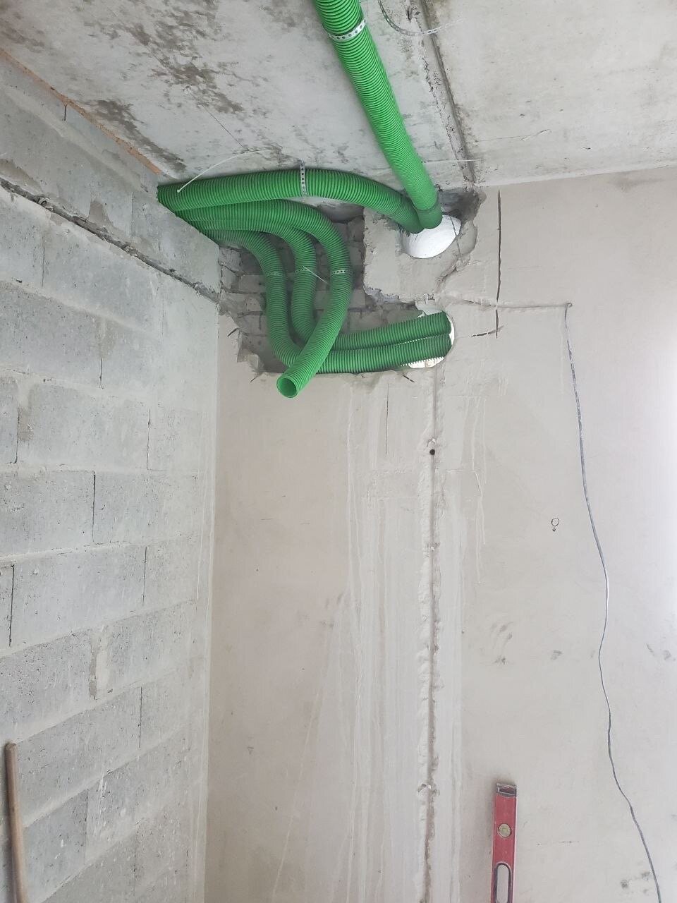

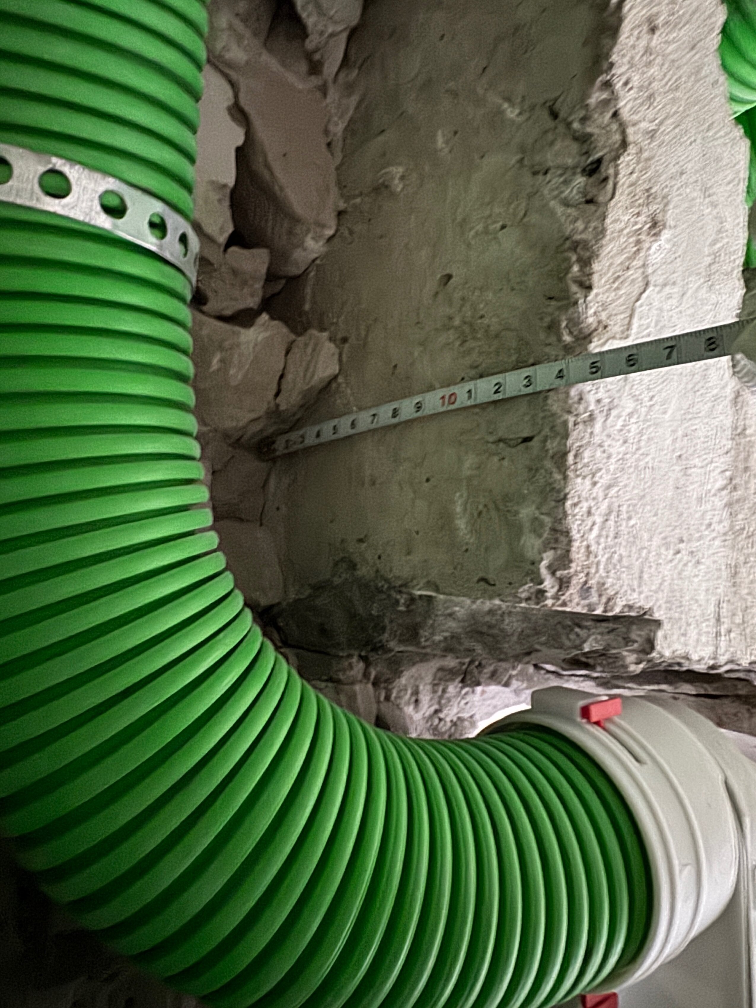

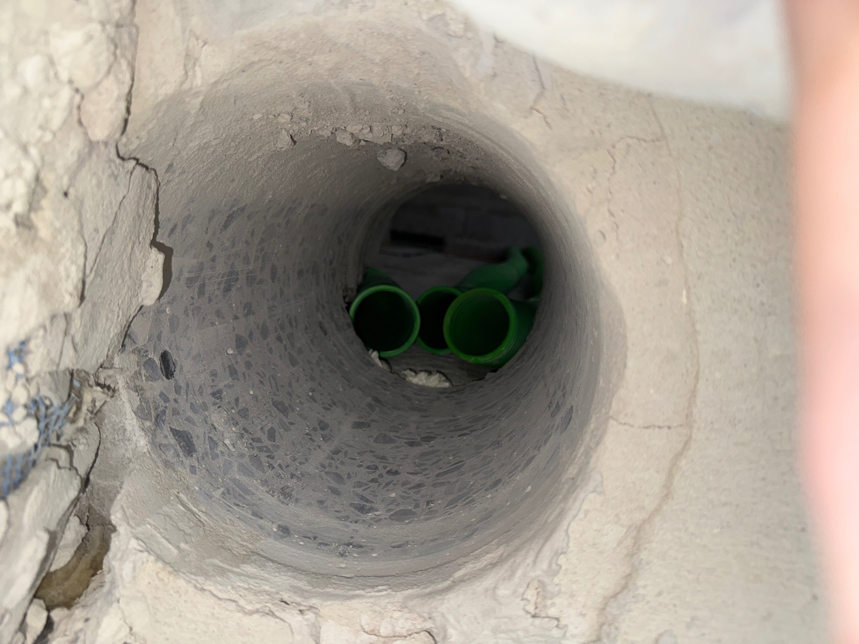

Аня Гузенко Опубліковано: 4 червня Поділитись Опубліковано: 4 червня (змінено) Майстри зробили отвори для вентиляції і несучій стіні.Діаметр по 20 см , між ними 13 кажуть що отвори несучій конструкції не нашкодили чи дійсно це так?… це 2 поверх 9 поверхового будинку Змінено 5 червня користувачем Аня Гузенко Посилання на коментар Поділитися на інших сайтах More sharing options...
МаТраС Опубліковано: 4 червня Поділитись Опубліковано: 4 червня а ви де хотіли б,щоб вони вивели вентиляцію*? через перегродку в сусідню кімнату*?) Посилання на коментар Поділитися на інших сайтах More sharing options...
Аня Гузенко Опубліковано: 4 червня Автор Поділитись Опубліковано: 4 червня Я питаю чи дійсно нема шкоди несучій стіні. Я розумію що отвори мали бути. Але всюди пишуть що арматуру різати не можна. Може тепер треба робити якесь підсилення, щоб не було біди Посилання на коментар Поділитися на інших сайтах More sharing options...
MAESTRO DNEPR Опубліковано: 4 червня Поділитись Опубліковано: 4 червня Відповідь: норм, будівля не впаде... але... нахіба то все?)) Посилання на коментар Поділитися на інших сайтах More sharing options...

Аня Гузенко Опубліковано: 5 червня Автор Поділитись Опубліковано: 5 червня А на чому тепер триматися верхне перекриття над цим місцем ? Цегла там теж вибита Посилання на коментар Поділитися на інших сайтах More sharing options...
lastandr Опубліковано: 5 червня Поділитись Опубліковано: 5 червня 3 часа назад, Аня Гузенко сказал: А на чому тепер триматися верхне перекриття над цим місцем ? Цегла там теж вибита Не переймайтесь... якщо досі не впало, то вже не впаде і подалі...😎 Посилання на коментар Поділитися на інших сайтах More sharing options...
MAESTRO DNEPR Опубліковано: 5 червня Поділитись Опубліковано: 5 червня (змінено) Давайте серьёзно... 1) оторвать дебилам, которые это сделали, всё, что торчит... 2) убрать все трубы и восстановить как было... 3) заказать проект вентиляции... 4) нанять толкового и вменяемого прораба... Энтер. Змінено 5 червня користувачем MAESTRO DNEPR Посилання на коментар Поділитися на інших сайтах More sharing options...
Аня Гузенко Опубліковано: 5 червня Автор Поділитись Опубліковано: 5 червня А що саме мені їм предʼявить ? Бо вони запевняють що все робили правильно і все добре Посилання на коментар Поділитися на інших сайтах More sharing options...
MAESTRO DNEPR Опубліковано: 5 червня Поділитись Опубліковано: 5 червня ...тогда начните с 4го пункта... и он сделает за/для Вас всю работу. Посилання на коментар Поділитися на інших сайтах More sharing options...
Аня Гузенко Опубліковано: 5 червня Автор Поділитись Опубліковано: 5 червня (змінено) Так і не зрозуміло чи безпечно все залишити так як є ? Толкових прорабів днем с огнем… Змінено 5 червня користувачем Аня Гузенко Посилання на коментар Поділитися на інших сайтах More sharing options...
MAESTRO DNEPR Опубліковано: 5 червня Поділитись Опубліковано: 5 червня 36 минут назад, Аня Гузенко сказал: Так і не зрозуміло чи безпечно все залишити так як є ? Толкових прорабів днем с огнем… Конечно нет. А Вы искали? Посилання на коментар Поділитися на інших сайтах More sharing options...
