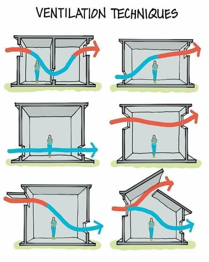

TaurosRMK Опубліковано: 11 червня Поділитись Опубліковано: 11 червня Є погріб 3.3х6 м, висотою десь певно 1.8 м, заглиблений в землю біля 1.1 м, решта над землею. Дах двоскатний шиферний з невеличким горищем. Стеля розроблена супер спеціалістами, просто балки до яких з середини прикручені шиферні плити. Утеплено невеличким шаром мінвати. Частина над землею утеплена ззовні пінопластом 50 мм, в цілому вистачає щоб стіни з середини не промерзали. Але от стеля промерзає і покриваєтсья інієм та конденсатом. Із вентиляції тільки по центру виведена труба вище конька. Звісно шиферні плити на стелі в погребі це супер професійне рішення, але переробляти зараз це немає часу і бажання. Чи може додаткове утеплення на горищі трохи спасти ситуацію? 100 мм мінвати рулонної щось дасть чи мало? Чи взагалі тут нічого не допоможе або толку буде мало? Посилання на коментар Поділитися на інших сайтах More sharing options...
normal Опубліковано: 11 червня Поділитись Опубліковано: 11 червня 54 хвилини тому, TaurosRMK сказав: 100 мм мінвати рулонної щось дасть чи мало? Дасть, робіть щоб загалом було десь 200мм і буде норм, взимку багато вентиляції підвалу і не потрібно Посилання на коментар Поділитися на інших сайтах More sharing options...
"Diamond servis" Опубліковано: 6 серпня Поділитись Опубліковано: 6 серпня В 11.06.2026 в 14:33, normal сказал: Дасть, робіть щоб загалом було десь 200мм і буде норм, взимку багато вентиляції підвалу і не потрібно згоден👍, + для циркуляції вентиляції потрібно приток і вихід! -тобто мати 2труби) Посилання на коментар Поділитися на інших сайтах More sharing options...
