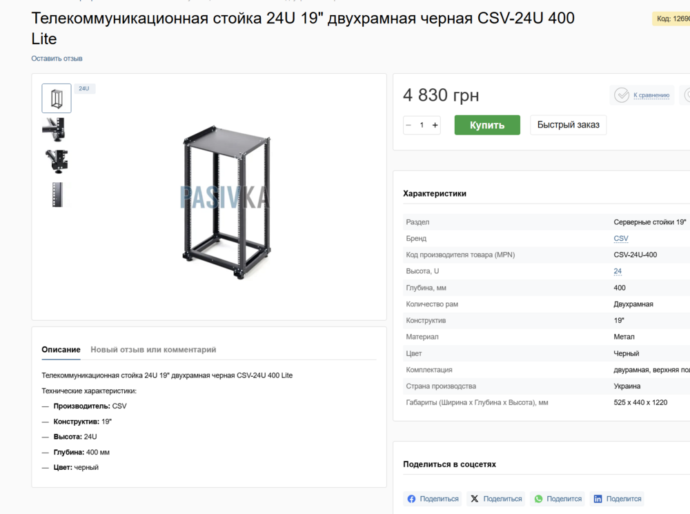

smotesko Опубліковано: 30 червня Поділитись Опубліковано: 30 червня Допоможіть знайти стійку для монтажу 3шт акумуляторів Pylontech US 5000. Як я розумію, треба від 12 юнітів висоти. Кожному акумулятору потрібна опора – полки чи як воно називається? Дверки та інша краса не цікавлять, лише функціонал. Ніколи не купував серверних стійок, що взяти недороге щоб було міцно і зручно? Посилання на коментар Поділитися на інших сайтах More sharing options...

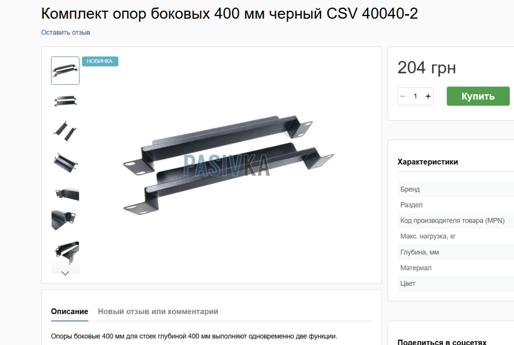

standov Опубліковано: 30 червня Поділитись Опубліковано: 30 червня (змінено) навесні найдешевше що знайшов це отаке, вони є меньші по висоті, мені просто під 5 пілонів + до них отакі поличкі бокові під кожний акб. Воно звісно все найдешевше але 5000 пілони тримає нормально. 400 глибина це жопа пілонів стирчить на пару см. На той момент дешевше нічого фабрічного (да і кустарного) не було + пару пакетів гвинтів там само докупить під закручування Змінено 30 червня користувачем standov 1 Посилання на коментар Поділитися на інших сайтах More sharing options...
standov Опубліковано: 30 червня Поділитись Опубліковано: 30 червня 2 часа назад, smotesko сказал: треба від 12 юнітів висоти більше, бо треба по 1 юніту простір між акб для вентиляції бажано, я би під 3 5000 брав 18u 1 Посилання на коментар Поділитися на інших сайтах More sharing options...
dneprstab Опубліковано: 3 липня Поділитись Опубліковано: 3 липня Там ще дивитися треба на товщину профілю і брати серію RACKMOUNT, бо Lite трошки хлипкувато для такої ваги. Зварити це все уголка 63 - буде надйно 😁 1 Посилання на коментар Поділитися на інших сайтах More sharing options...
standov Опубліковано: 4 липня Поділитись Опубліковано: 4 липня (змінено) В 03.07.2026 в 07:42, dneprstab сказал: Там ще дивитися треба на товщину профілю і брати серію RACKMOUNT, бо Lite трошки хлипкувато для такої ваги. Зварити це все уголка 63 - буде надйно 😁 за глаза лайта, в мене в лайті 5 батерей і 1 слот пустий, коли ставите полиці вони додатково стягують в дуже міцну конструкцію просторову, де фактивно кожні 30см перемички, бо кожна полиця це 4 гвинта між двома стйками. Звісно товще завжди краще (гусари!!) але для 5-6 пілонів лайту та рідних полиць вистачає точно Змінено 4 липня користувачем standov Посилання на коментар Поділитися на інших сайтах More sharing options...
Enot123h Опубліковано: 6 липня Поділитись Опубліковано: 6 липня CSV гарні, 4 серверних на них зібрав. Посилання на коментар Поділитися на інших сайтах More sharing options...
