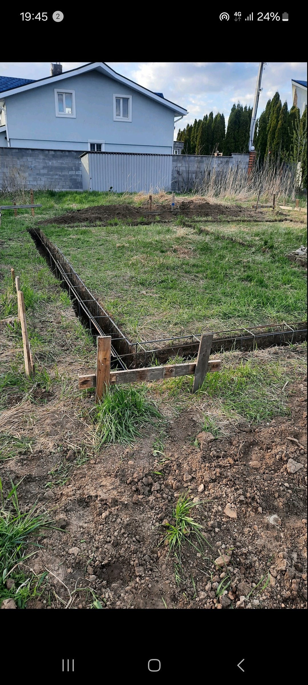

1973cc11 Опубліковано: 7 серпня Автор Поділитись Опубліковано: 7 серпня Це ми починаємо копати ... 2 Посилання на коментар Поділитися на інших сайтах More sharing options...

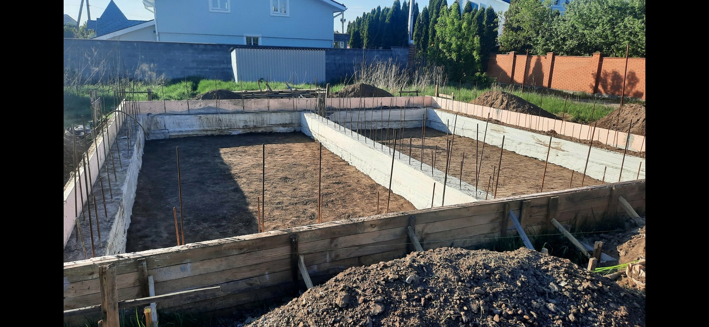

lastandr Опубліковано: 7 серпня Поділитись Опубліковано: 7 серпня 26 минут назад, 1973cc11 сказал: Це ми починаємо копати ... При такому грунті треба копати під ленту фундамента мін. на 1м у гибь... Та ще потрібно буде їнімати рослиний шар под усім пятном будинку... Посилання на коментар Поділитися на інших сайтах More sharing options...
1973cc11 Опубліковано: 11 серпня Автор Поділитись Опубліковано: 11 серпня Це я везу арматуру для армокаркасів 2 Посилання на коментар Поділитися на інших сайтах More sharing options...
1973cc11 Опубліковано: 11 серпня Автор Поділитись Опубліковано: 11 серпня В 07.08.2026 в 20:25, lastandr сказал: При такому грунті треба копати під ленту фундамента мін. на 1м у гибь... Та ще потрібно буде їнімати рослиний шар под усім пятном будинку... Рівень грунтових вод по Броварському районі високий,тож ділянку довелося підсипати підсипочним грунтом десь біля метру... Тож заглибилися на 60-70 см.,щоб подалі від води... Посилання на коментар Поділитися на інших сайтах More sharing options...

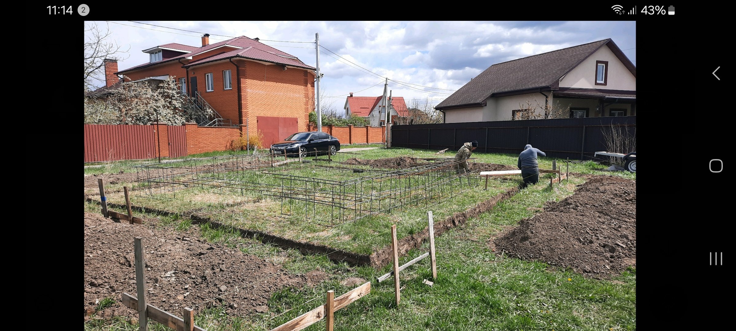

1973cc11 Опубліковано: 11 серпня Автор Поділитись Опубліковано: 11 серпня Це ми в'яжемо армокаркаси 1 Посилання на коментар Поділитися на інших сайтах More sharing options...

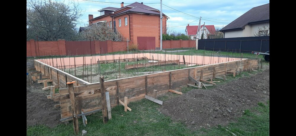

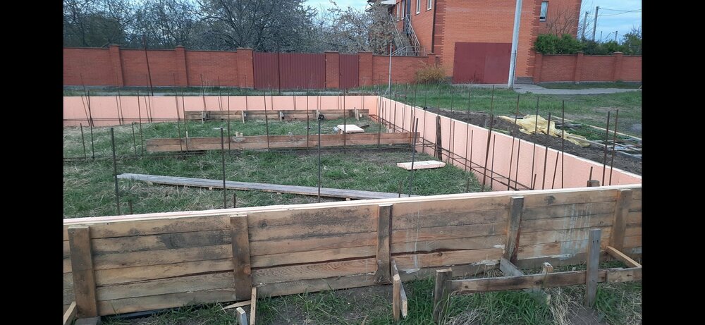

1973cc11 Опубліковано: 13 серпня Автор Поділитись Опубліковано: 13 серпня Виставляємо опалубку 1 Посилання на коментар Поділитися на інших сайтах More sharing options...

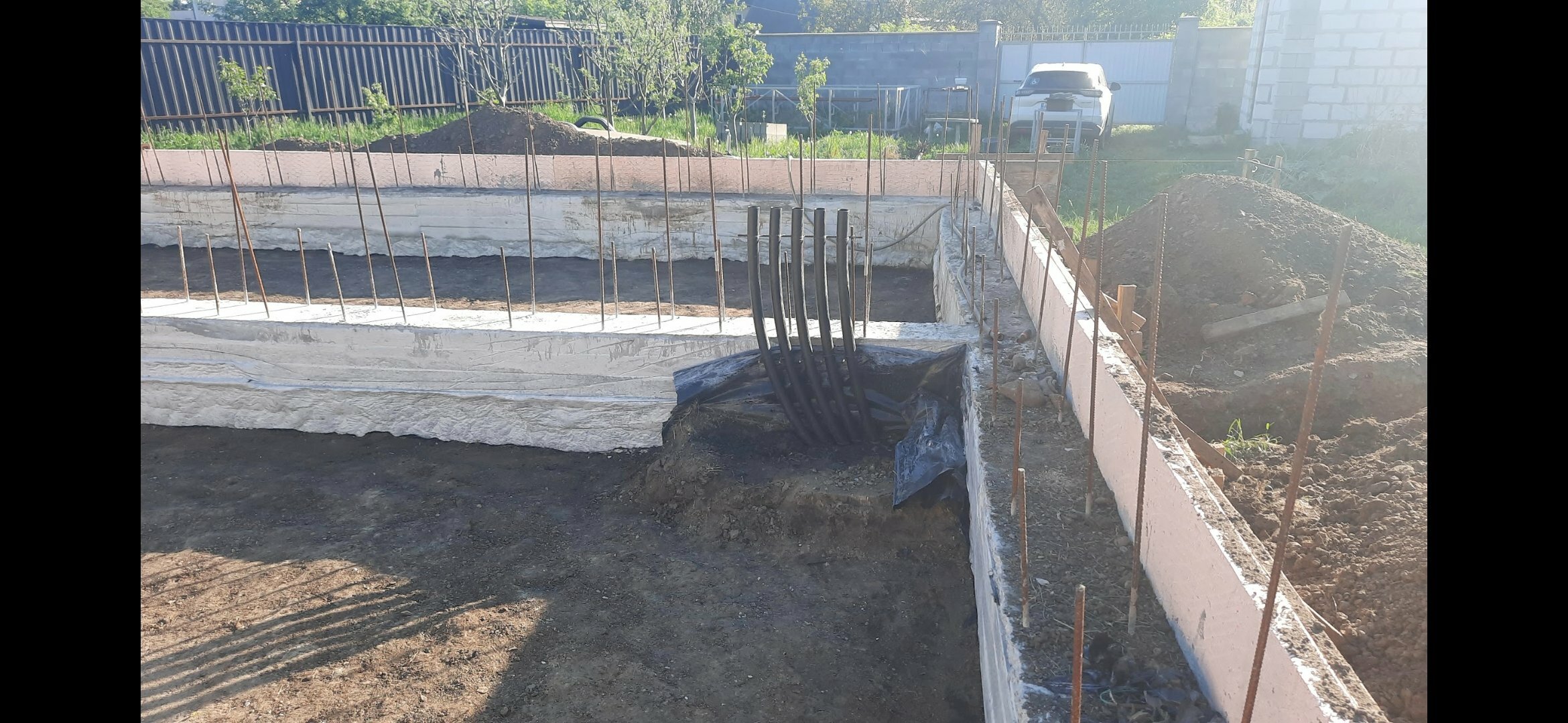

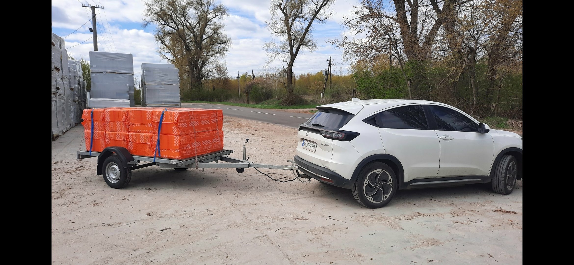

1973cc11 Опубліковано: 13 серпня Автор Поділитись Опубліковано: 13 серпня Це я везу утеплювач 1 Посилання на коментар Поділитися на інших сайтах More sharing options...

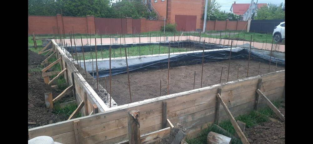

1973cc11 Опубліковано: 13 серпня Автор Поділитись Опубліковано: 13 серпня Це вже змонтований утеплювач і дов'язуємо випуски для перев'язування з плитою 1 Посилання на коментар Поділитися на інших сайтах More sharing options...

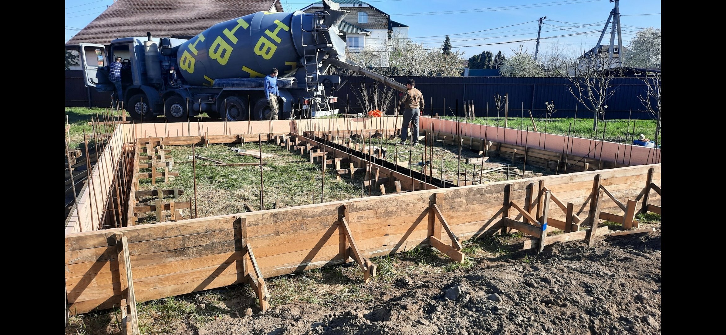

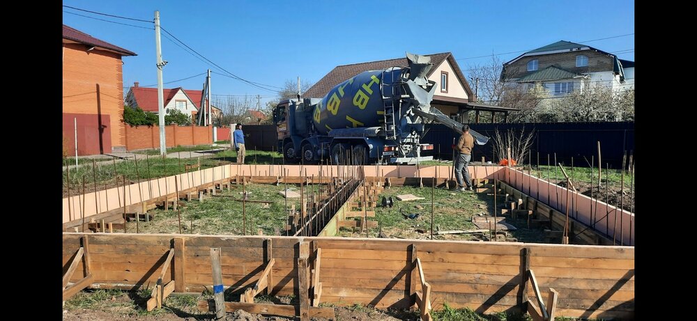

1973cc11 Опубліковано: 16 серпня Автор Поділитись Опубліковано: 16 серпня Заливаємо ... 2 Посилання на коментар Поділитися на інших сайтах More sharing options...
1973cc11 Опубліковано: 16 серпня Автор Поділитись Опубліковано: 16 серпня Залили 1 Посилання на коментар Поділитися на інших сайтах More sharing options...

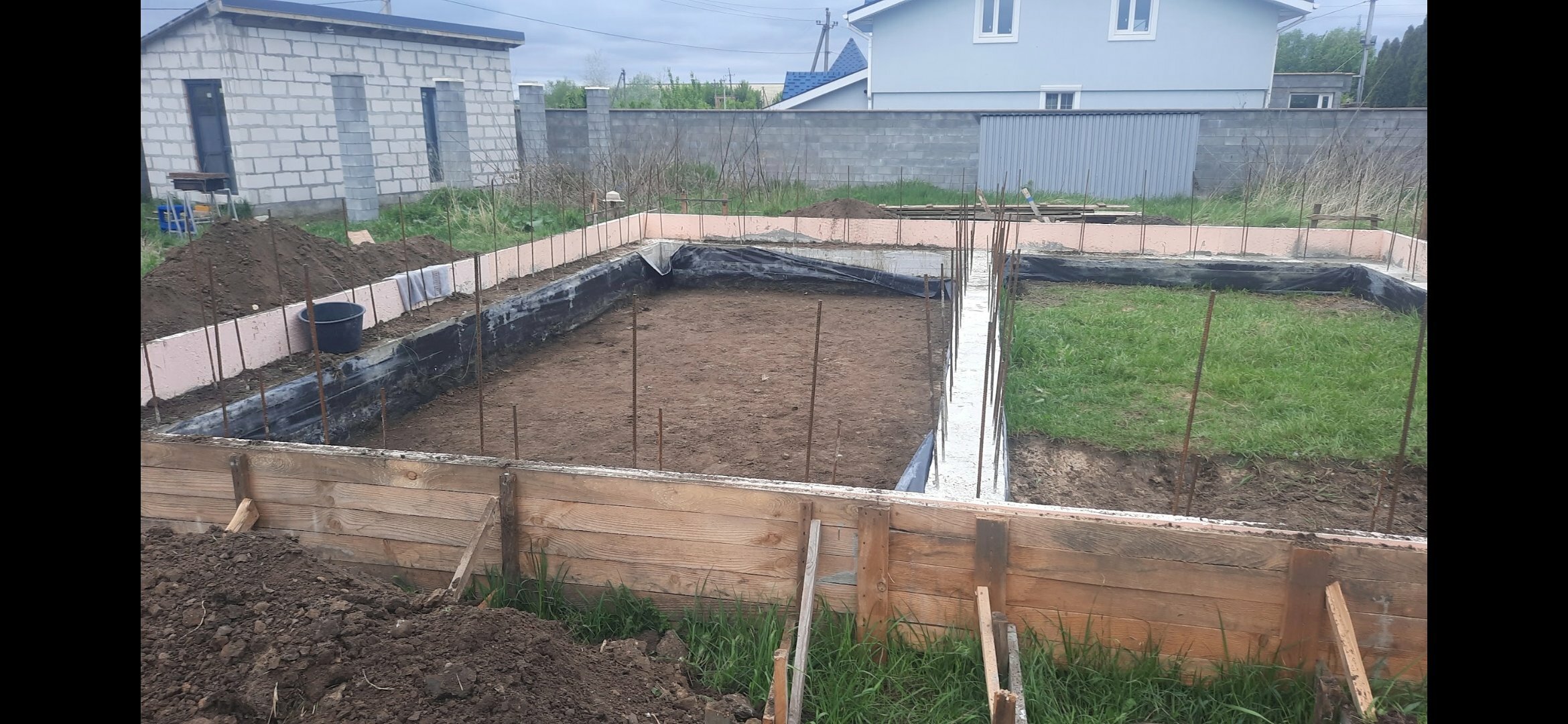

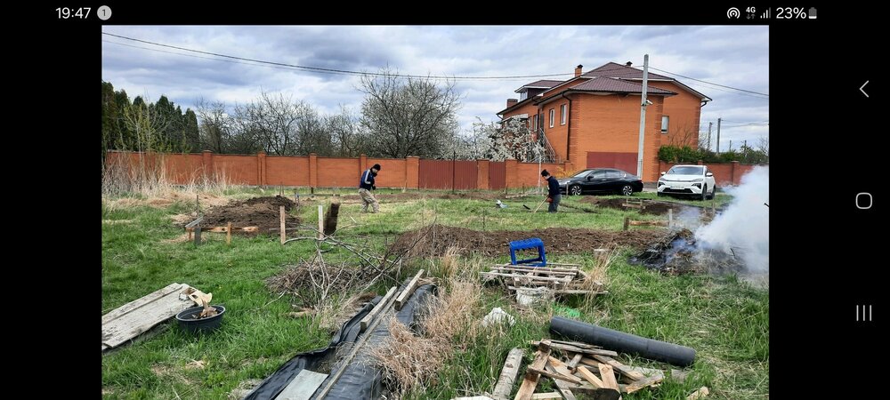

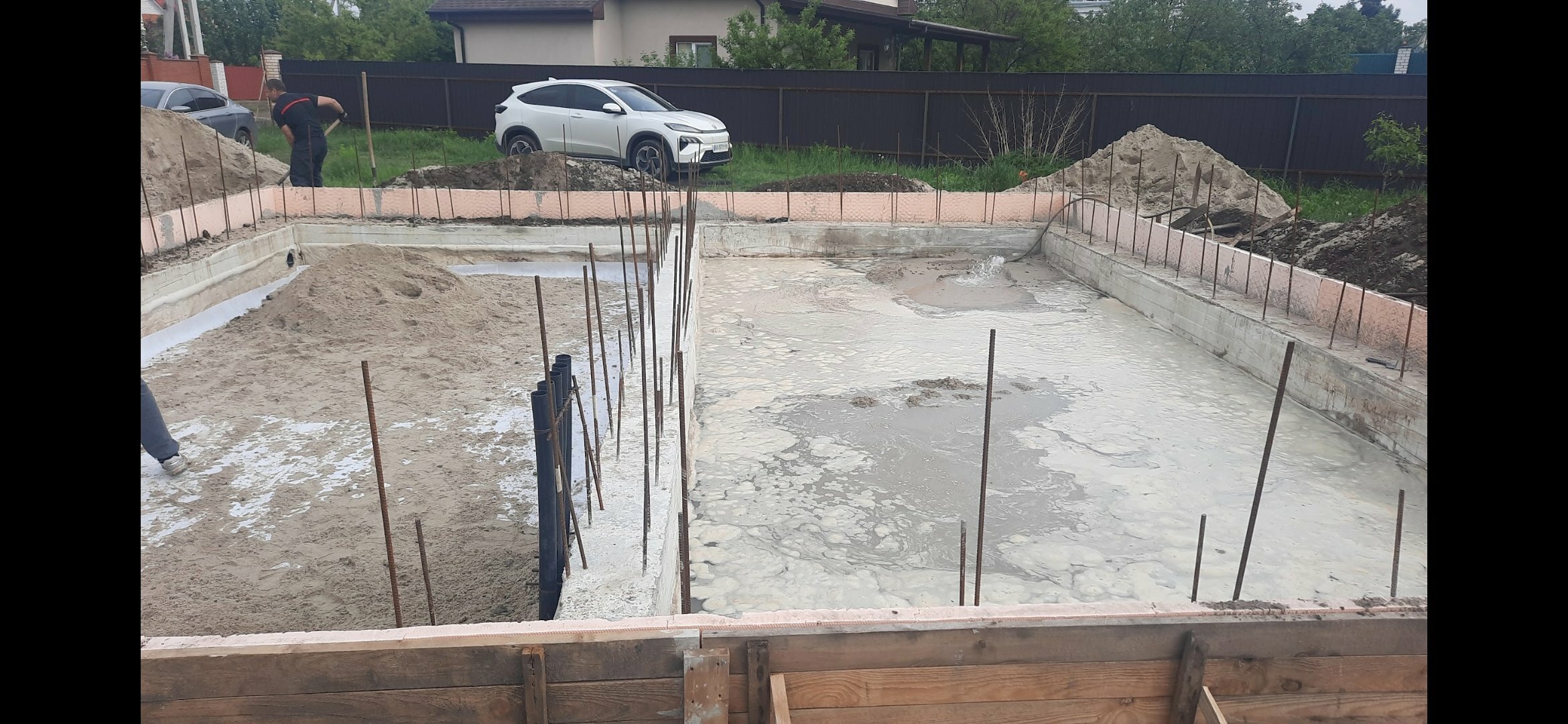

1973cc11 Опубліковано: 26 серпня Автор Поділитись Опубліковано: 26 серпня Це вже демонтована внутрішня опалубка та виймаєця родючий шар грунту 5 Посилання на коментар Поділитися на інших сайтах More sharing options...

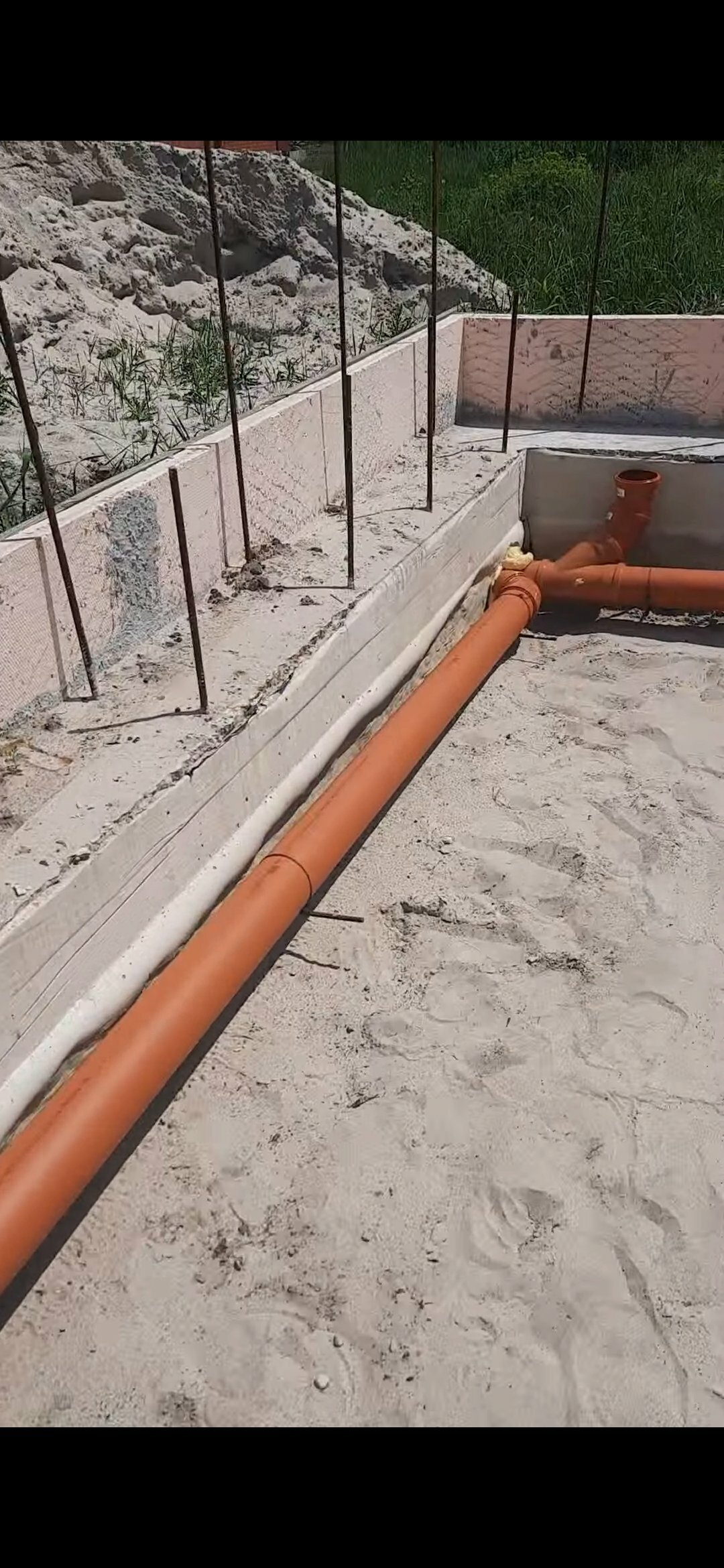

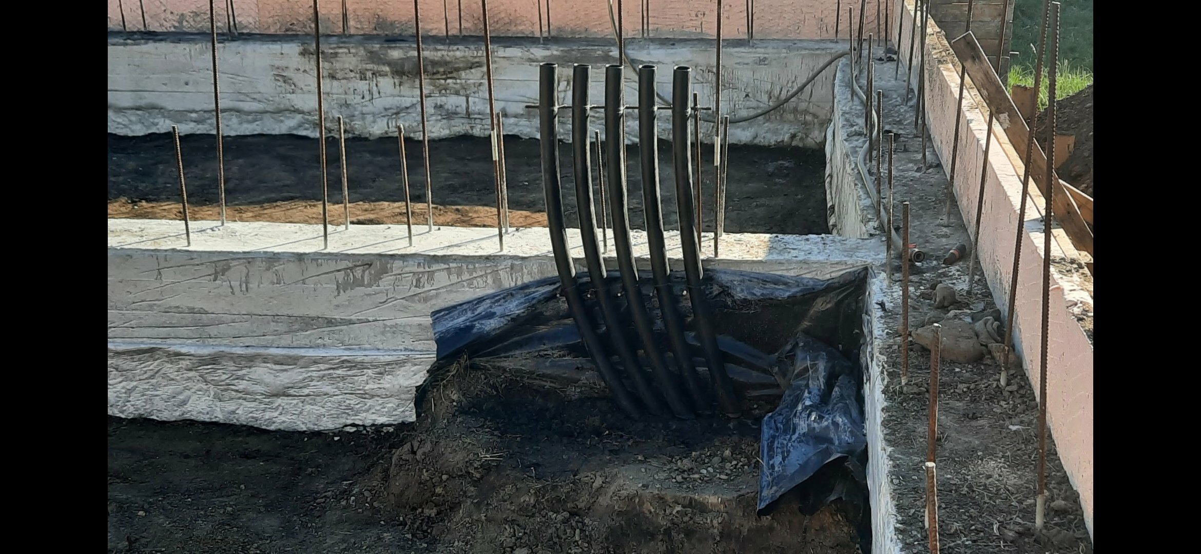

1973cc11 Опубліковано: 12 вересня Автор Поділитись Опубліковано: 12 вересня Придбані заклвдні труби для комунікацій...-вода,електрика,тощо... 2 Посилання на коментар Поділитися на інших сайтах More sharing options...
1973cc11 Опубліковано: 12 вересня Автор Поділитись Опубліковано: 12 вересня Закладні труби змонтовані власноруч 4 1 Посилання на коментар Поділитися на інших сайтах More sharing options...

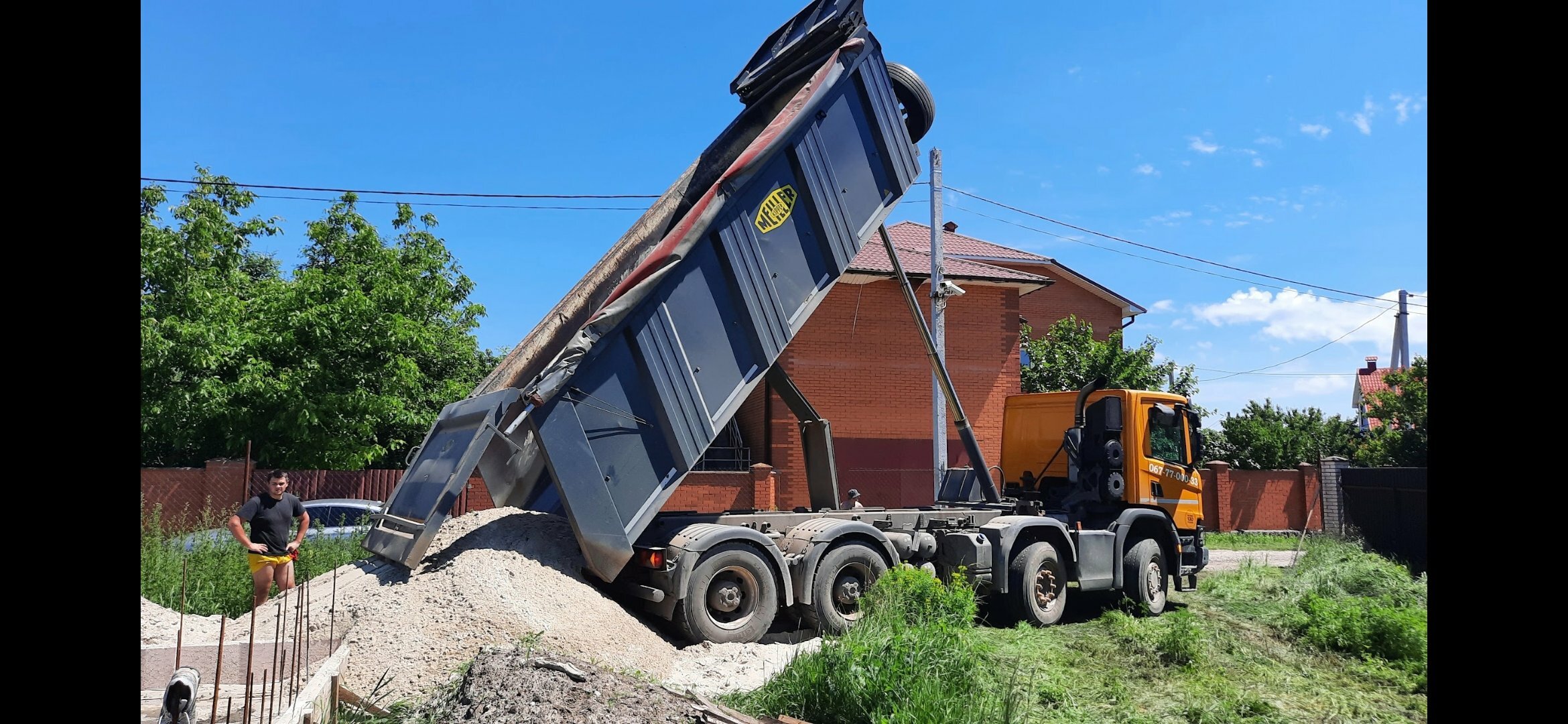

1973cc11 Опубліковано: 16 вересня Автор Поділитись Опубліковано: 16 вересня Укладений геотекстиль. Засипаємо пісок крупний річковий... Трамбуємо. Проливаємо Посилання на коментар Поділитися на інших сайтах More sharing options...
1973cc11 Опубліковано: 16 вересня Автор Поділитись Опубліковано: 16 вересня 5 Посилання на коментар Поділитися на інших сайтах More sharing options...

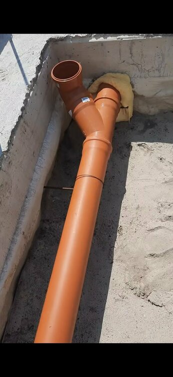

1973cc11 Опубліковано: 25 вересня Автор Поділитись Опубліковано: 25 вересня Змонтовано каналізацію. Не певен,що стільки потрібно,тож зробив з запасом... 2 Посилання на коментар Поділитися на інших сайтах More sharing options...
1973cc11 Опубліковано: 25 вересня Автор Поділитись Опубліковано: 25 вересня На цьому етапі жодна труба не прирізалася!!! Всі розміри в розмір!!! 2 Посилання на коментар Поділитися на інших сайтах More sharing options...
