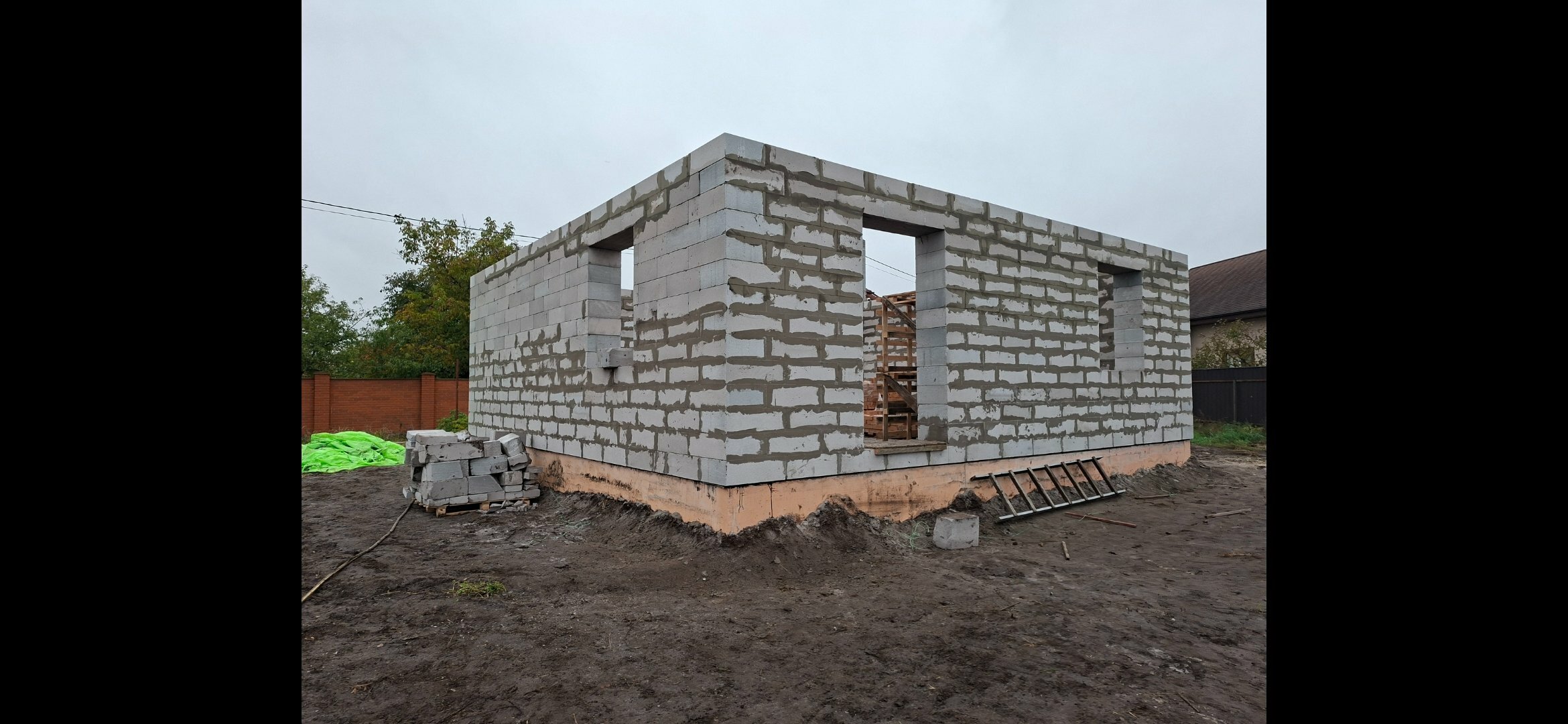

1973cc11 Опубліковано: 24 жовтня Автор Поділитись Опубліковано: 24 жовтня 12 часов назад, Nikolay Cherednichenko сказал: Будинок буде в два повних поверхи чи мансардний? В два повних поверхи . Посилання на коментар Поділитися на інших сайтах More sharing options...

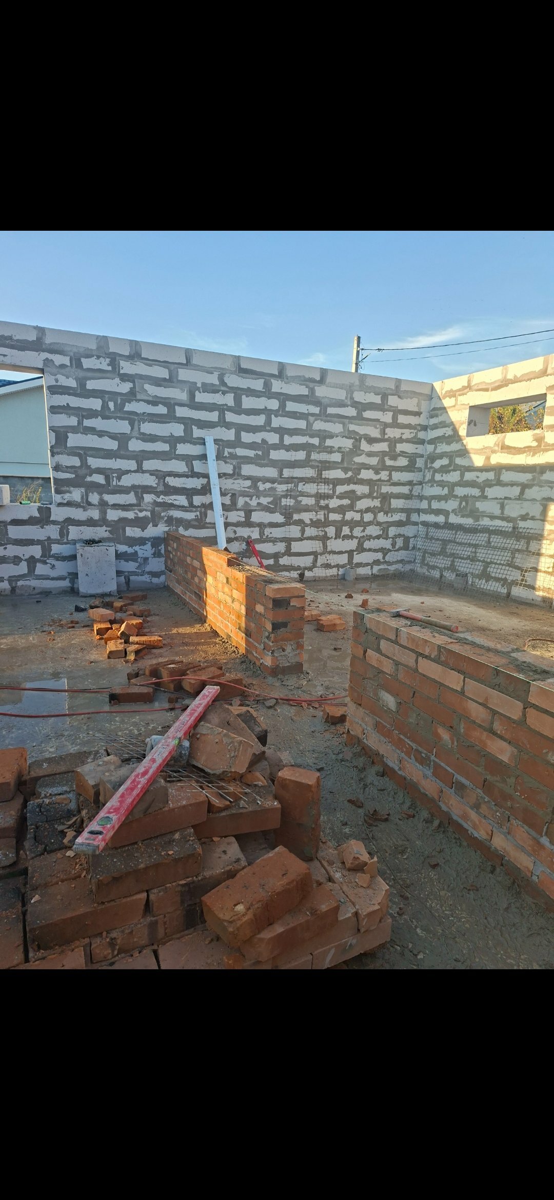

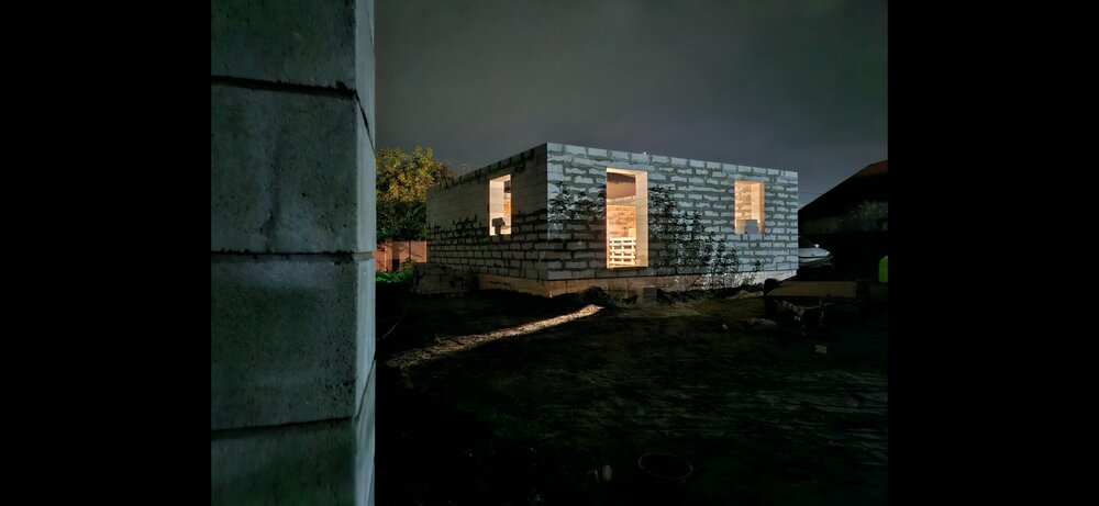

1973cc11 Опубліковано: 24 жовтня Автор Поділитись Опубліковано: 24 жовтня Перший поверх завершено 2 Посилання на коментар Поділитися на інших сайтах More sharing options...

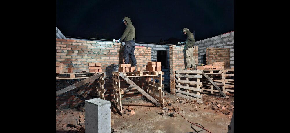

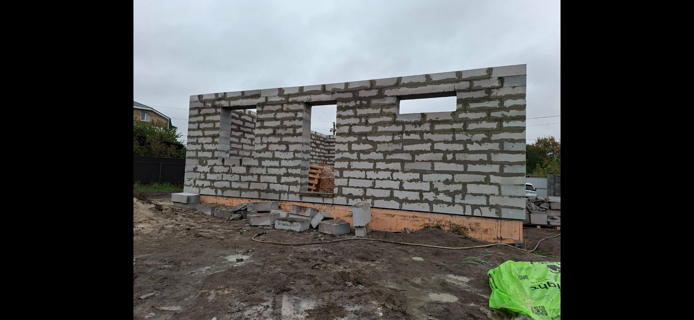

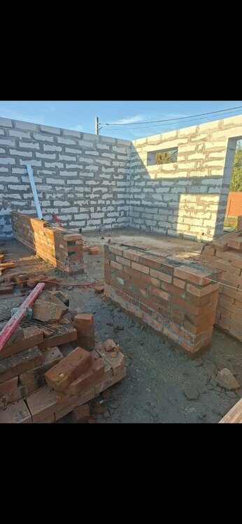

1973cc11 Опубліковано: 24 жовтня Автор Поділитись Опубліковано: 24 жовтня Почалася кладка центральної несучої стіни 1 Посилання на коментар Поділитися на інших сайтах More sharing options...
МакДо Опубліковано: 24 жовтня Поділитись Опубліковано: 24 жовтня Оте запацькування швів між ГБ - просто зайва витрата клею. Воно так само тріскається. 3 Посилання на коментар Поділитися на інших сайтах More sharing options...
Gitan Опубліковано: 25 жовтня Поділитись Опубліковано: 25 жовтня (змінено) В мене центральна несуча стіна в будинку 2 поверхи в 1.5 цегли. Кладіть кладочну сітку кожен 4-5 ряд Змінено 25 жовтня користувачем Gitan 1 Посилання на коментар Поділитися на інших сайтах More sharing options...
1973cc11 Опубліковано: 25 жовтня Автор Поділитись Опубліковано: 25 жовтня Стіна росте . Кладочна сітка 50х50 на 3 мм.кожен четвертий ряд 5 Посилання на коментар Поділитися на інших сайтах More sharing options...

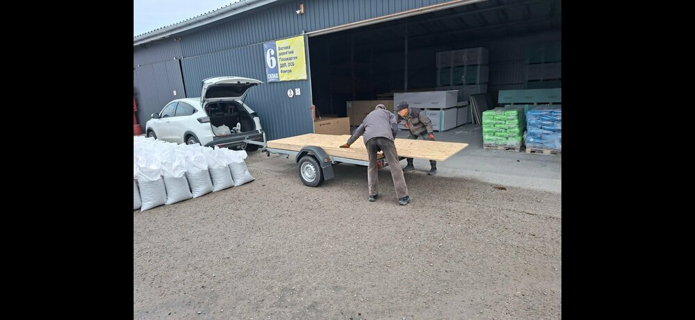

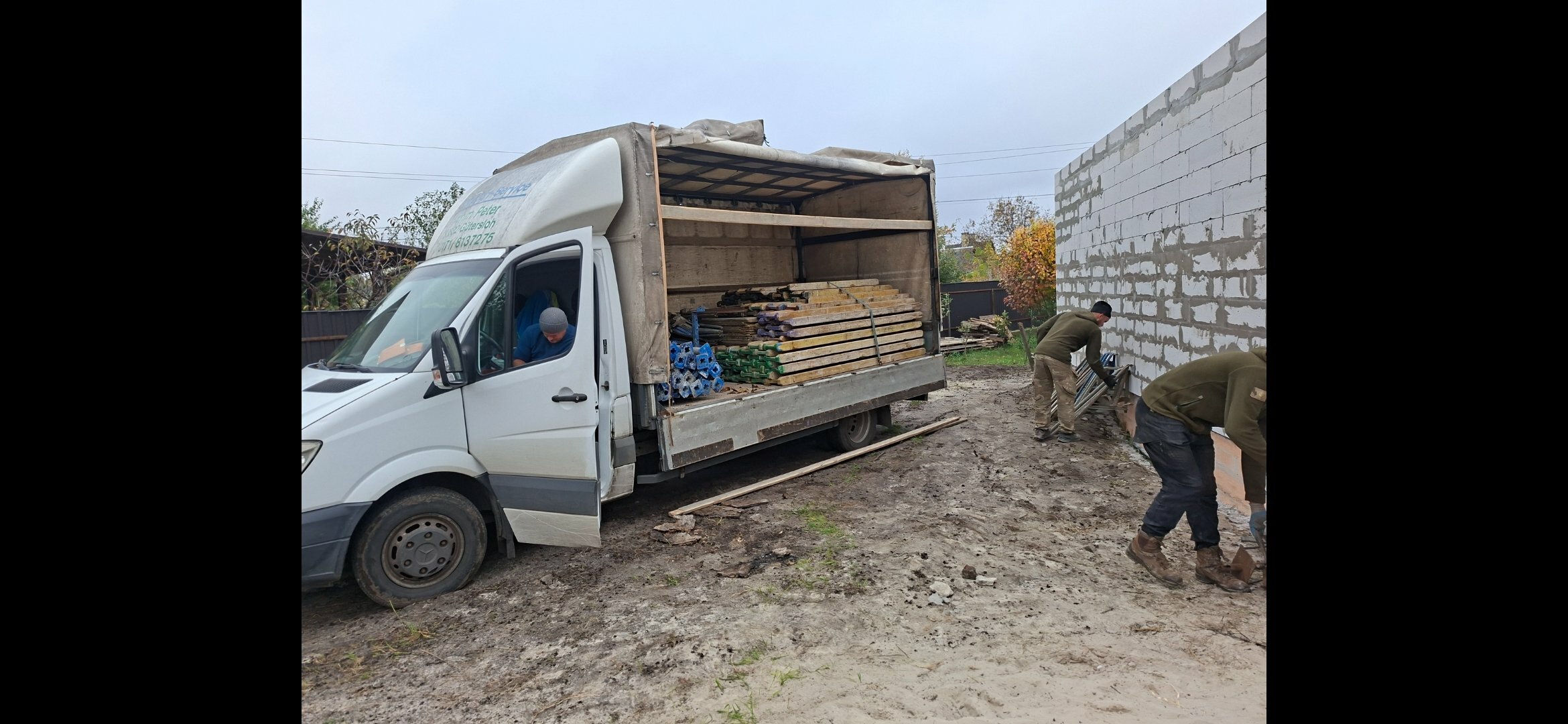

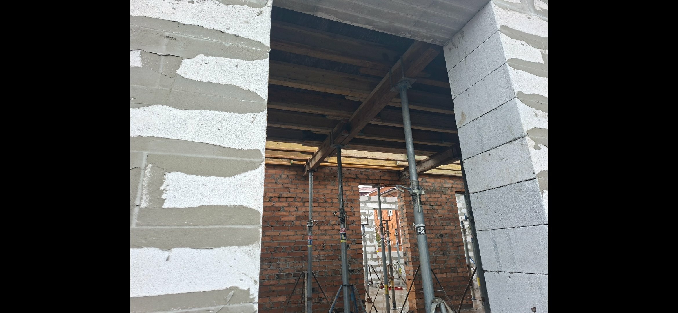

1973cc11 Опубліковано: 26 жовтня Автор Поділитись Опубліковано: 26 жовтня (змінено) Приїхала горизонтальна опалубка для перекриття Змінено 26 жовтня користувачем 1973cc11 5 Посилання на коментар Поділитися на інших сайтах More sharing options...

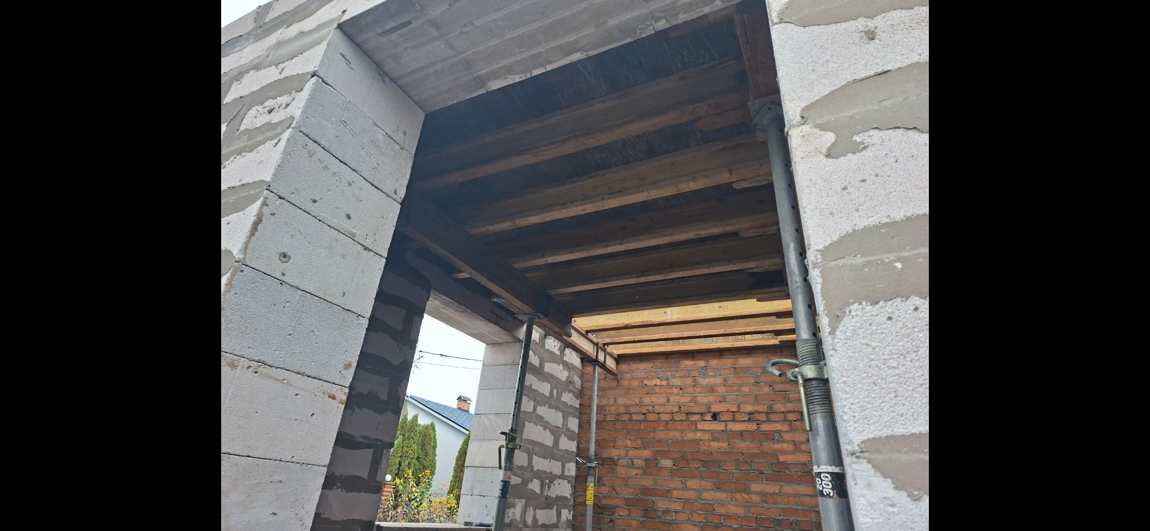

1973cc11 Опубліковано: 26 жовтня Автор Поділитись Опубліковано: 26 жовтня Останній рядок 3 Посилання на коментар Поділитися на інших сайтах More sharing options...
1973cc11 Опубліковано: 26 жовтня Автор Поділитись Опубліковано: 26 жовтня В 24.10.2026 в 22:07, МакДо сказал: Оте запацькування швів між ГБ - просто зайва витрата клею. Воно так само тріскається. Це щоб вода не затікала у шви...Хлопці замазують,а потім затирають терткою... Мені залишиця просто погрунтовати та й хай стоїть зиму... думаю це краще,ніж з дірками .... Посилання на коментар Поділитися на інших сайтах More sharing options...
andry07 Опубліковано: 26 жовтня Поділитись Опубліковано: 26 жовтня На фасаді збірні залізобетонні перемички, а в центральній несучій цегляній стіні - рядові? Буде монолітне перекриття? Якщо плита підлоги була товщиною 300мм, то тут навіть боюся спитати товщину)))) Посилання на коментар Поділитися на інших сайтах More sharing options...
1973cc11 Опубліковано: 27 жовтня Автор Поділитись Опубліковано: 27 жовтня 14 часов назад, andry07 сказал: На фасаді збірні залізобетонні перемички, а в центральній несучій цегляній стіні - рядові? Буде монолітне перекриття? Якщо плита підлоги була товщиною 300мм, то тут навіть боюся спитати товщину)))) Немає залізобетонних перемичок ніде !!! На газоблочних стінах перемички з армованого газоблоку,на цегляних з армованої цегли. Міжповерхове монолітне перекриття планую 200 мм. Посилання на коментар Поділитися на інших сайтах More sharing options...
andry07 Опубліковано: 27 жовтня Поділитись Опубліковано: 27 жовтня 3 часа назад, 1973cc11 сказал: Немає залізобетонних перемичок ніде !!! На газоблочних стінах перемички з армованого газоблоку,на цегляних з армованої цегли. Міжповерхове монолітне перекриття планую 200 мм. Вибачте, мені здалося що там залізобетонні перемички. Але в будь-якому разі перемички "з армованої цегли" в несучій стіні так собі рішення. А схема армування перекриття є? Може якась порада потрібна? 2 Посилання на коментар Поділитися на інших сайтах More sharing options...
1973cc11 Опубліковано: 27 жовтня Автор Поділитись Опубліковано: 27 жовтня 5 часов назад, andry07 сказал: Вибачте, мені здалося що там залізобетонні перемички. Але в будь-якому разі перемички "з армованої цегли" в несучій стіні так собі рішення. А схема армування перекриття є? Може якась порада потрібна? Дякую за турботу !!! Ніякої схеми нема,так як будуюся без проетку... все в голові.... я готувався 10 років... Сподіваюся все врахував,але,всі ми люди,і можемо помилятися... Посилання на коментар Поділитися на інших сайтах More sharing options...

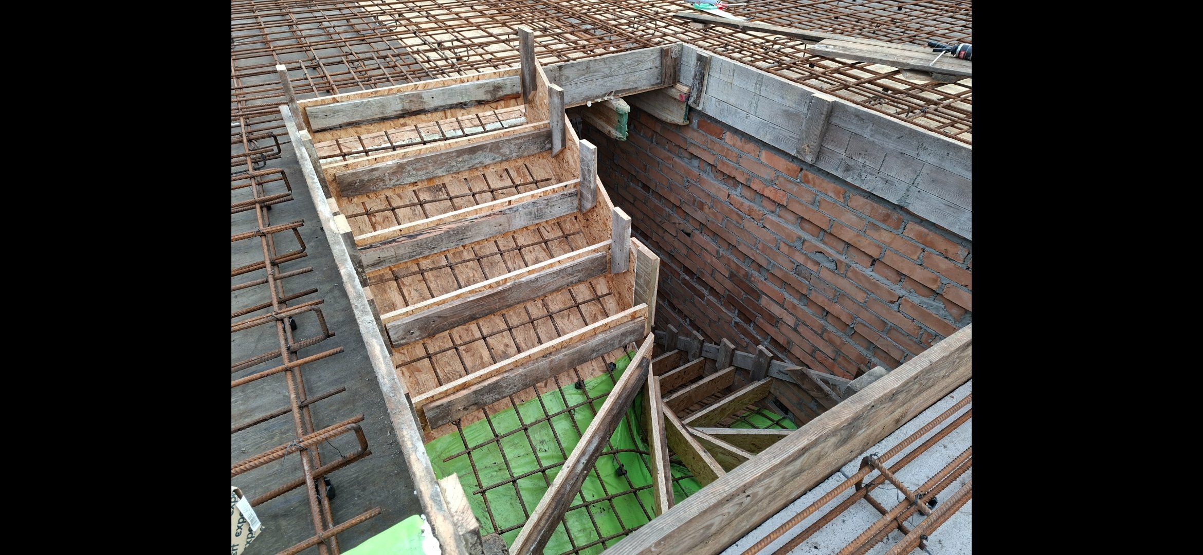

1973cc11 Опубліковано: 27 жовтня Автор Поділитись Опубліковано: 27 жовтня 1 Посилання на коментар Поділитися на інших сайтах More sharing options...
andry07 Опубліковано: 27 жовтня Поділитись Опубліковано: 27 жовтня 1 час назад, 1973cc11 сказал: Ніякої схеми нема,так як будуюся без проетку... все в голові.... Ну одна справа цегляні стіни і збірні плити перекриття, там проект і не потрібен. А інша справа монолітне перекриття, тут все індивідуально. Тим паче, я бачив Ваші попередні рішення з плитою підлоги 300мм і рядовими перемичками в несучих стінах. Я серйозно, можу допомогти з армуванням. Накидайте схемку де яку арматуру плануєте класти і я скажу наскільки це буде правильно. 1 Посилання на коментар Поділитися на інших сайтах More sharing options...
1973cc11 Опубліковано: 28 жовтня Автор Поділитись Опубліковано: 28 жовтня 3 Посилання на коментар Поділитися на інших сайтах More sharing options...
1973cc11 Опубліковано: 28 жовтня Автор Поділитись Опубліковано: 28 жовтня 15 часов назад, andry07 сказал: Ну одна справа цегляні стіни і збірні плити перекриття, там проект і не потрібен. А інша справа монолітне перекриття, тут все індивідуально. Тим паче, я бачив Ваші попередні рішення з плитою підлоги 300мм і рядовими перемичками в несучих стінах. Я серйозно, можу допомогти з армуванням. Накидайте схемку де яку арматуру плануєте класти і я скажу наскільки це буде правильно. З перекриттям я теж перезаклався...Загальна мережа 200х200 мм. На стінах та біля них 100х100 мм. Там де отвір в перекритті не робили армокаркас,а посилили арматурою від стіни до центральної стіни з кроком 100 мм. Це все з власних переконань та на власний розсуд. Там,я вважаю,не ті відстані між стінами,щоб за щось хвилюватися...Але поправте, якщо що... Посилання на коментар Поділитися на інших сайтах More sharing options...

andry07 Опубліковано: 28 жовтня Поділитись Опубліковано: 28 жовтня 8 часов назад, 1973cc11 сказал: З перекриттям я теж перезаклався...Загальна мережа 200х200 мм. На стінах та біля них 100х100 мм. Там де отвір в перекритті не робили армокаркас,а посилили арматурою від стіни до центральної стіни з кроком 100 мм. Це все з власних переконань та на власний розсуд. Там,я вважаю,не ті відстані між стінами,щоб за щось хвилюватися...Але поправте, якщо що... Ок. Якщо вже всю арматуру розклали, то я умничати не буду. Хоча дарма Ви спочатку не порадилися. 1 Посилання на коментар Поділитися на інших сайтах More sharing options...

Gitan Опубліковано: 30 жовтня Поділитись Опубліковано: 30 жовтня Чого немає з'єднання арматури драбини в арматурою перекриття? Яка опора драбини на 1 поверсі? Чи воно висить на стіні? 2 Посилання на коментар Поділитися на інших сайтах More sharing options...
1973cc11 Опубліковано: 2 листопада Автор Поділитись Опубліковано: 2 листопада В 30.10.2026 в 12:28, Gitan сказал: Чого немає з'єднання арматури драбини в арматурою перекриття? Яка опора драбини на 1 поверсі? Чи воно висить на стіні? Армокаркаси драбини та перекриття пересікаюця та на дротяних скрутках. Забиті стрижні 12 мм.у цегляну стіну та газоблок. Нижня сходинка на стрижнях у плиті фундамента 1 Посилання на коментар Поділитися на інших сайтах More sharing options...
