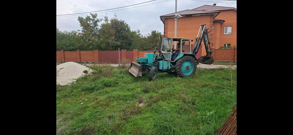

1973cc11 Опубліковано: 3 жовтня Автор Поділитись Опубліковано: 3 жовтня Досипаємо та доущільнюємо пісок 1 Посилання на коментар Поділитися на інших сайтах More sharing options...

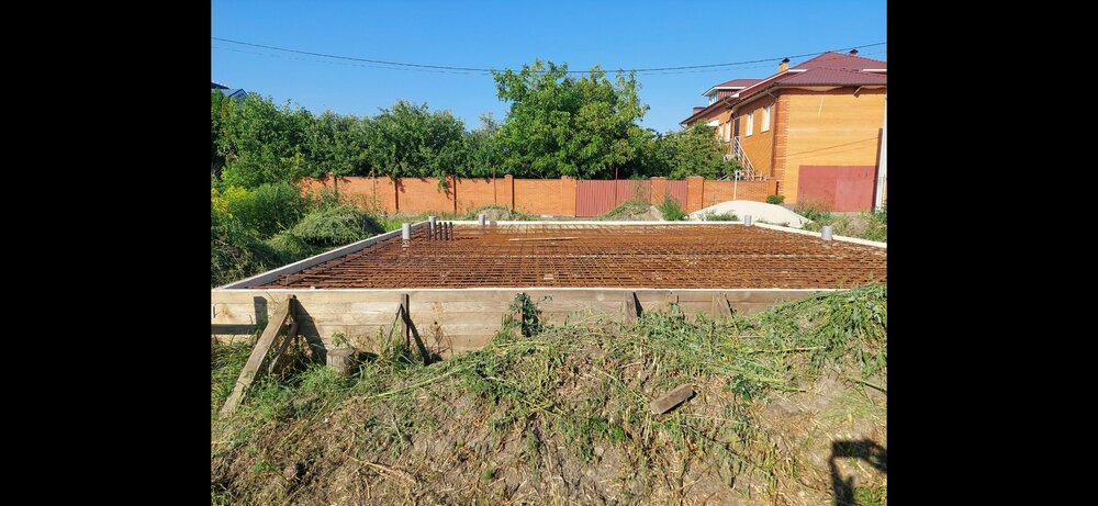

1973cc11 Опубліковано: 3 жовтня Автор Поділитись Опубліковано: 3 жовтня Закуплана дванадцятиметрова арматура зразу на усі потреби,якщо вірно порахував... Це дасть можливість не вязати шматки до шістиметрової,що,на мою думку,важливо 1 Посилання на коментар Поділитися на інших сайтах More sharing options...

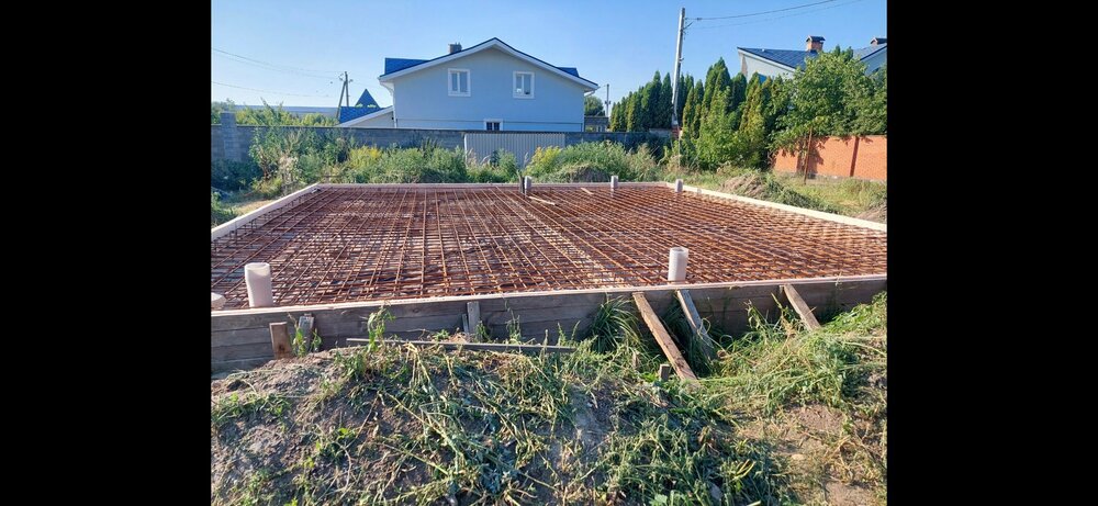

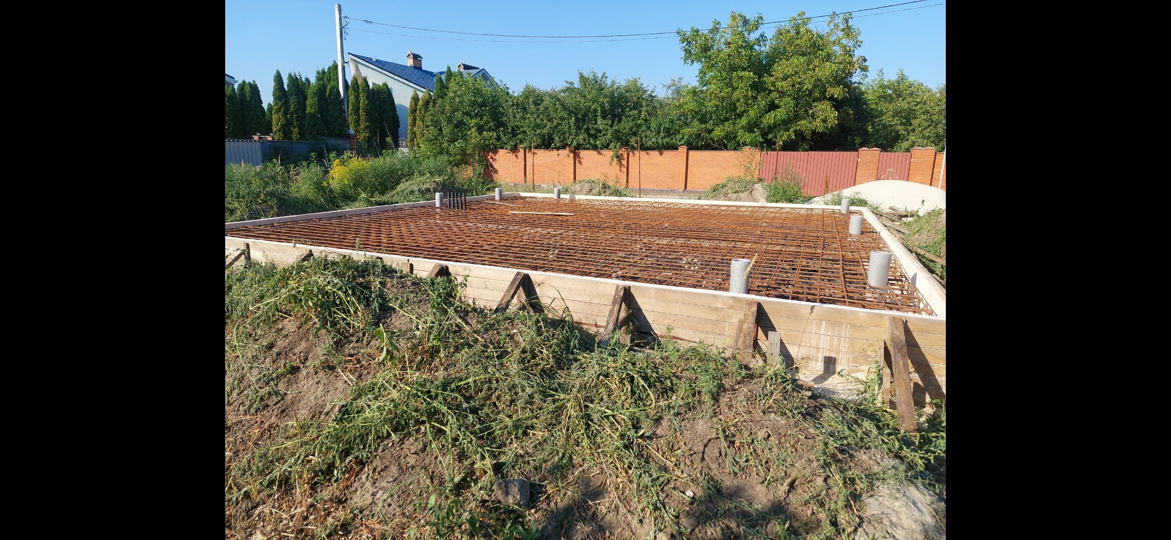

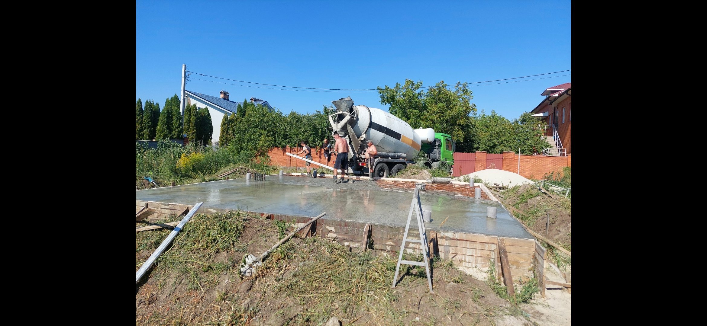

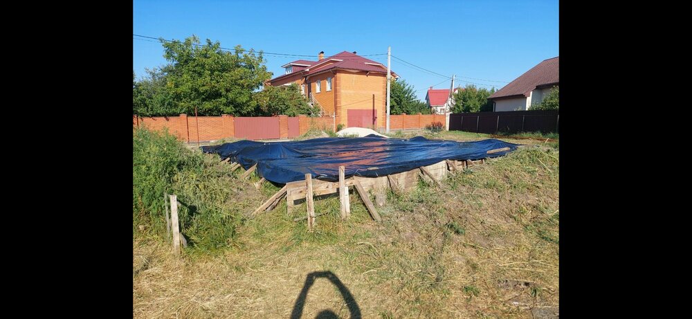

1973cc11 Опубліковано: 10 жовтня Автор Поділитись Опубліковано: 10 жовтня Постелили плівку. Звязали два шари арматурних сіток. Вклали бетон. Накрили плівкою від швидкого висихання... 2 Посилання на коментар Поділитися на інших сайтах More sharing options...

andry07 Опубліковано: 10 жовтня Поділитись Опубліковано: 10 жовтня і яка товщина плити вийшла? Посилання на коментар Поділитися на інших сайтах More sharing options...
1973cc11 Опубліковано: 11 жовтня Автор Поділитись Опубліковано: 11 жовтня 15 часов назад, andry07 сказал: і яка товщина плити вийшла? 300 мм. 1 1 Посилання на коментар Поділитися на інших сайтах More sharing options...
andry07 Опубліковано: 13 жовтня Поділитись Опубліковано: 13 жовтня В 11.10.2026 в 13:33, 1973cc11 сказал: 300 мм. Ого. Потужно. Посилання на коментар Поділитися на інших сайтах More sharing options...

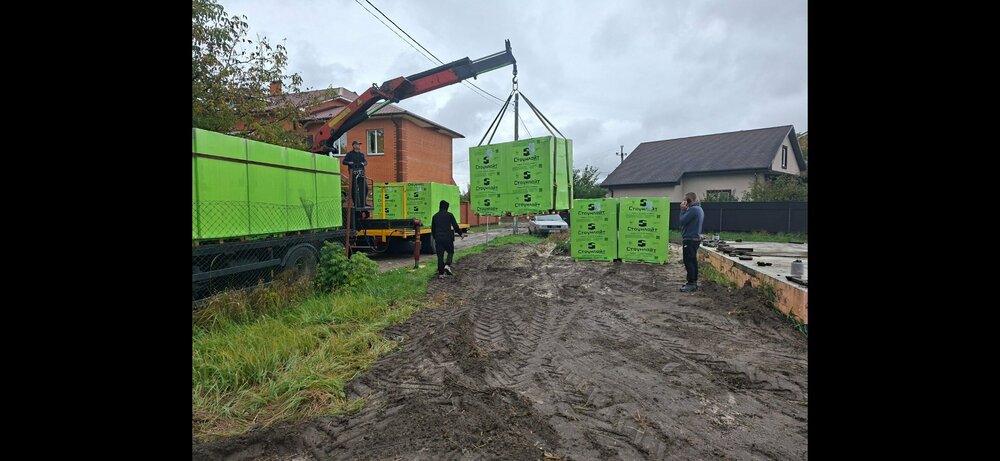

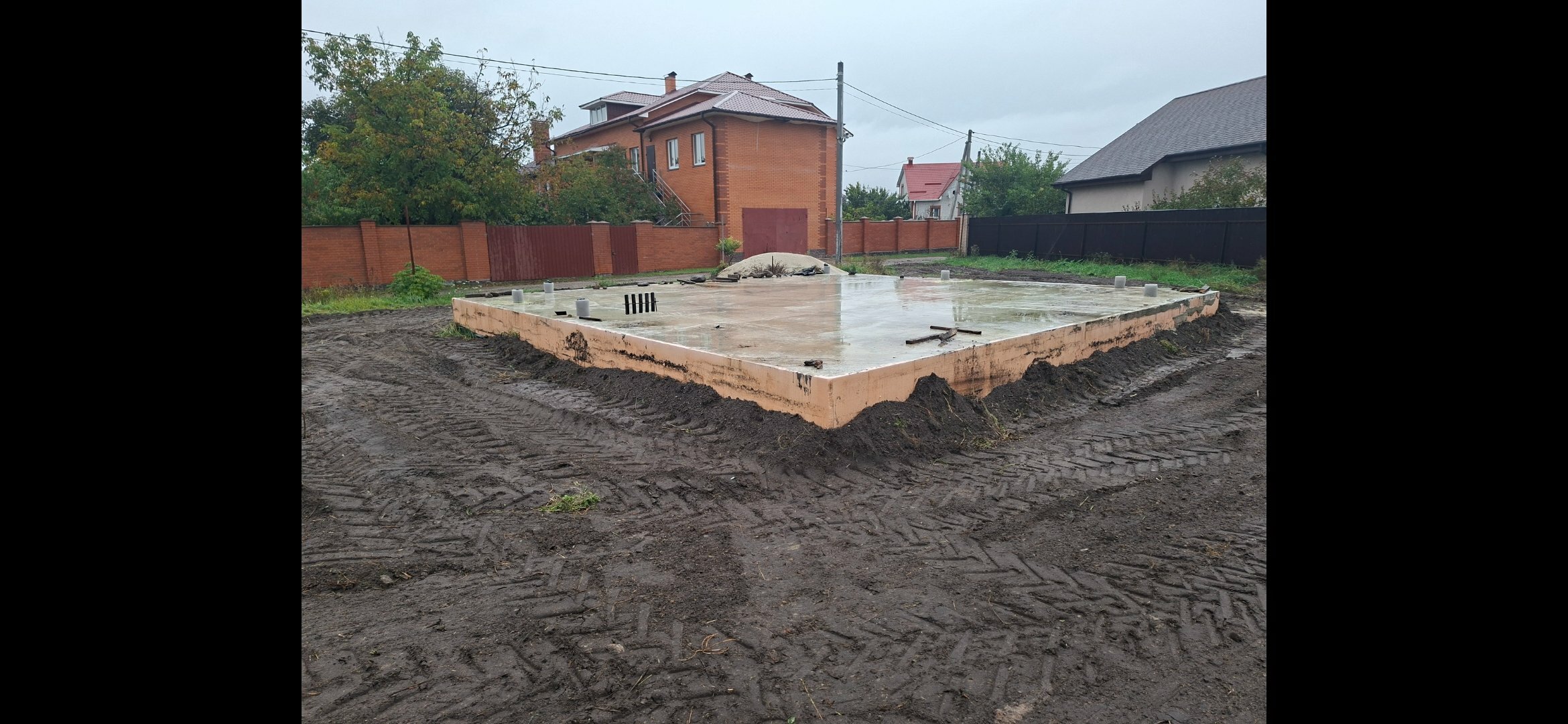

1973cc11 Опубліковано: 17 жовтня Автор Поділитись Опубліковано: 17 жовтня Розмазали трактором грунт та прийняли першу партію газоблоків 5 Посилання на коментар Поділитися на інших сайтах More sharing options...
lastandr Опубліковано: 17 жовтня Поділитись Опубліковано: 17 жовтня 1 час назад, 1973cc11 сказал: прийняли першу партію газоблоків Краще б було ставити ГБ прям на плиту... 2 Посилання на коментар Поділитися на інших сайтах More sharing options...

1973cc11 Опубліковано: 17 жовтня Автор Поділитись Опубліковано: 17 жовтня 6 часов назад, lastandr сказал: Краще б було ставити ГБ прям на плиту... Це я вже пізніше зрозумів... Посилання на коментар Поділитися на інших сайтах More sharing options...

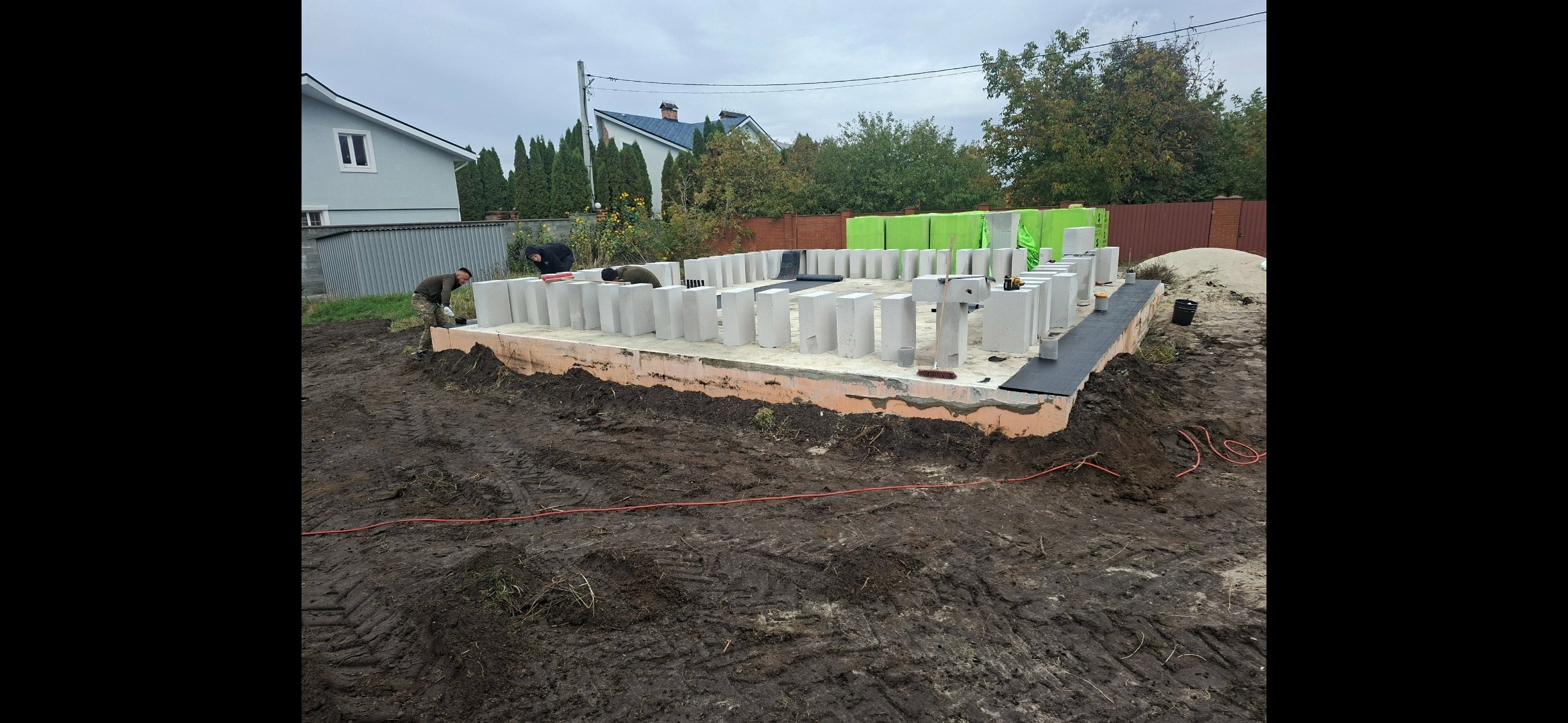

1973cc11 Опубліковано: В середу в 10:26 Автор Поділитись Опубліковано: В середу в 10:26 (змінено) Поклали гідроізоляцію на праймер та виставляємо перший ряд-найголовніший !!! Змінено В середу в 10:27 користувачем 1973cc11 3 Посилання на коментар Поділитися на інших сайтах More sharing options...

Nikolay Cherednichenko Опубліковано: В четвер в 12:44 Поділитись Опубліковано: В четвер в 12:44 (змінено) В 21.10.2026 в 13:26, 1973cc11 сказал: Поклали гідроізоляцію на праймер та виставляємо перший ряд-найголовніший !!! Тіпи в формі і бусік... ТЦКашніків припахали на кладку? Змінено В четвер в 12:47 користувачем Nikolay Cherednichenko 1 Посилання на коментар Поділитися на інших сайтах More sharing options...
1973cc11 Опубліковано: В четвер в 13:10 Автор Поділитись Опубліковано: В четвер в 13:10 23 минуты назад, Nikolay Cherednichenko сказал: Тіпи в формі і бусік... ТЦКашніків припахали на кладку? Ні. То вони із охотникорыболоволюбителей... А бусік для інструментів...😀 ТЦК зараз дорого 1 2 Посилання на коментар Поділитися на інших сайтах More sharing options...

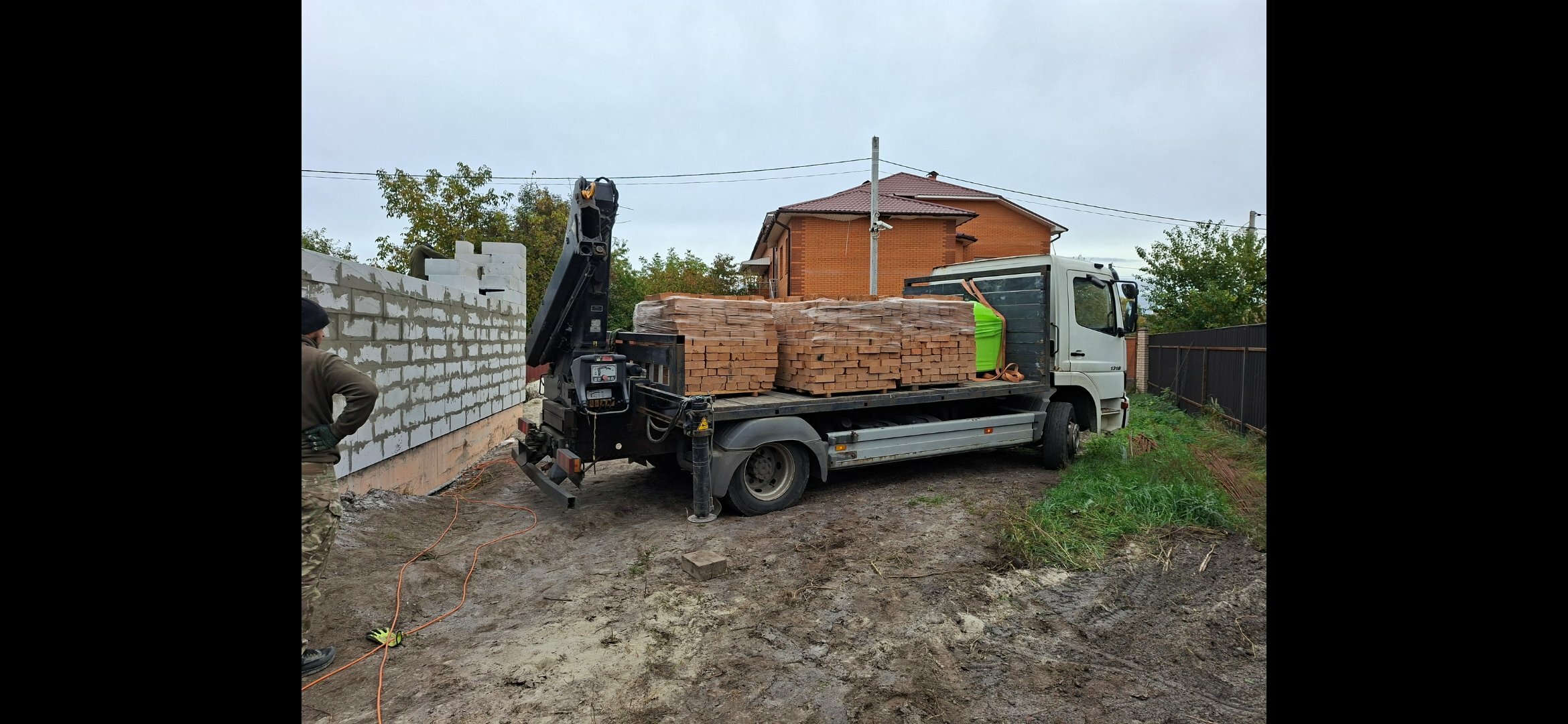

1973cc11 Опубліковано: В четвер в 14:10 Автор Поділитись Опубліковано: В четвер в 14:10 Приїхала цегла для викладання центральної несучої стіни 3 Посилання на коментар Поділитися на інших сайтах More sharing options...

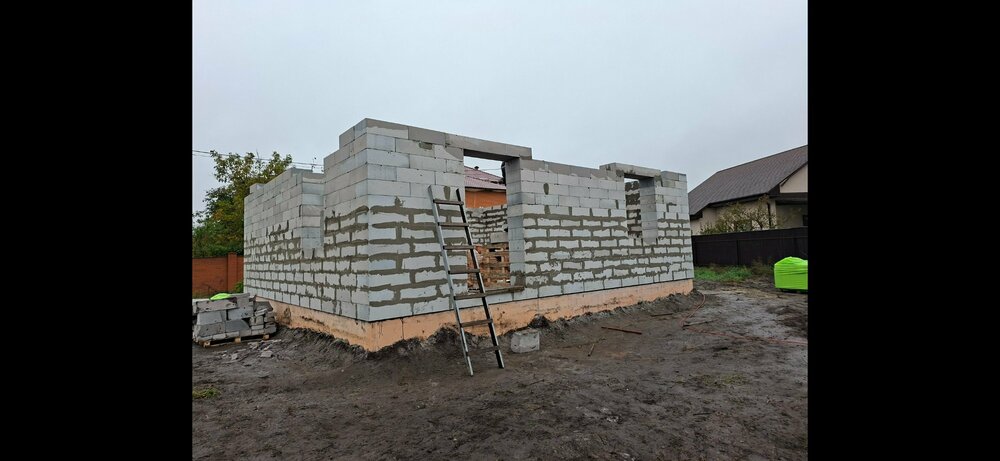

1973cc11 Опубліковано: В п'ятницю в 13:45 Автор Поділитись Опубліковано: В п'ятницю в 13:45 Перемички готові майжк всі ... 5 Посилання на коментар Поділитися на інших сайтах More sharing options...
