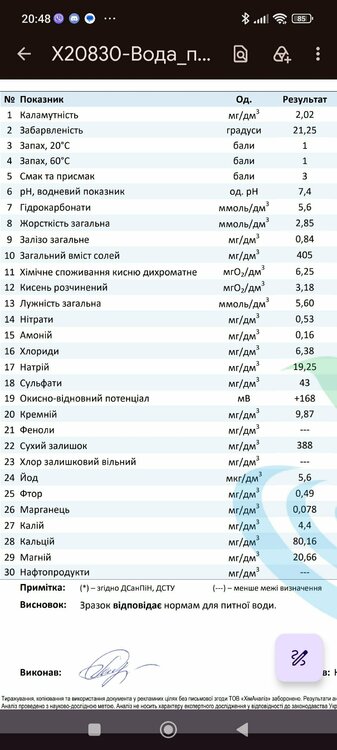

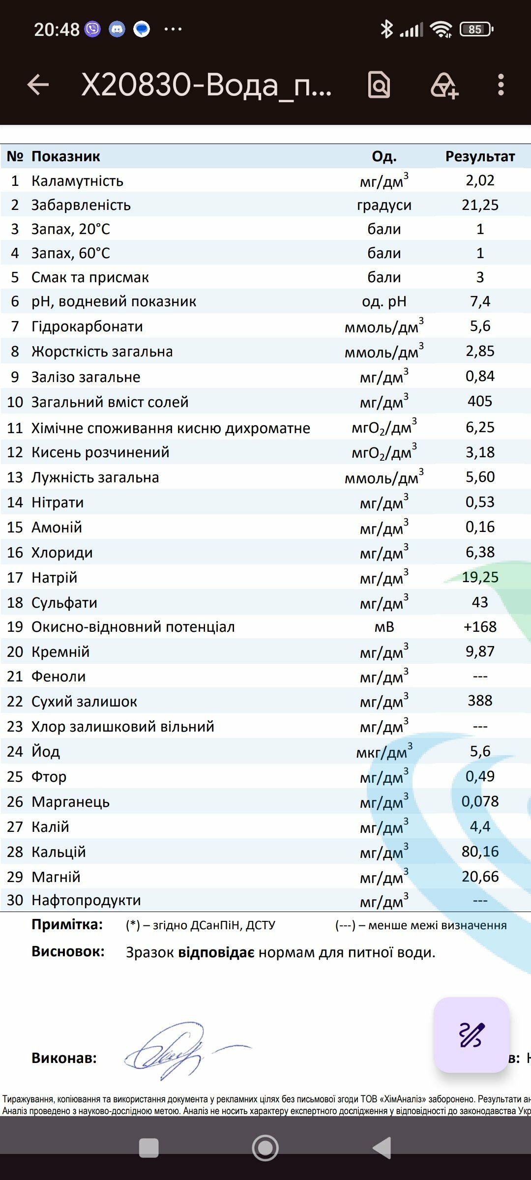

maxss Опубліковано: учора в 08:03 Поділитись Опубліковано: учора в 08:03 День добрый всем добрым людям. Ситуация следующая мастер подобрал оборудование смонтировал и на следующий день должен был приехать настроить клапан, но произошло что то что одному Богу известно (возможно ТЦК), вторую неделю ни слуху ни духу телефон вне зоны (за все в том числе монтаж я с ним успел рассчитаться в полном объеме). Пришлось самому вникать в тему, производить расчеты и настраивать клапан..... Но так как я в этом деле дилетант, прошу опытных мастеров, установщиков, поправить что я возможно неправильно посчитал и сделал. Заранее благодарен. Вводные данные: колонна 1252 засыпка Filtrons X5 два мешка по 25л, клапан Clack CK, два санузла, посудомойка и стиралка, постоянно проживает 4 человека, анализ воды прикладываю. Клапан пока настроил в автоматическом режиме, указав ему жесткость 170РРМ (правильно ли я ее посчитал???), ёмкость указал 2кг (тоже не уверен что правильно посчитал), соль указал растворять 6кг(согласно инструкции производителя заыпки) и по этим результатам, он мне высчитал 11,76 кубов до следующей регенерации, промывку по дням я отключил (так как я предполагаю она нужна для перестраховки при длительных перерывах в отборе воды типа отпусков по месяцу), так как мы приблизительно этот объем воды за 4-5 недель потребляем. Вопросы которые портят мне сон: 1.Можно ли полагаться на автоматический расчет клапана в 11,76 кубов и правильно ли я ему указал исходные данные? 2.По поводу железа и принудительной промывки по дням, вот соседи теоретики, уверяют что обязательно нужно ставить принудительную промывку по дням, раз в 14дней, мотивируя это тем, что если мое железо постоит между промывка и дольше то скоро смола, забъется трехвалентным железом и уже солью регенирироваться не будет. Насколько это правда или миф, так как прямых указаний у производителя засыпки я не нашел. Хотелось бы услышать мнение профессиональналов. Посилання на коментар Поділитися на інших сайтах More sharing options...

denis-k Опубліковано: 8 годин тому Поділитись Опубліковано: 8 годин тому а что вам умягчать? у вас жесткость даже 3-х (из до 10) нет. Посилання на коментар Поділитися на інших сайтах More sharing options...
denis-k Опубліковано: 8 годин тому Поділитись Опубліковано: 8 годин тому Я вообще не вижу в смысле соли, по анализу вода относительно не жесткая, жить с такой можно и без соли, а соль стоит денег и будет уходить нормально. А в от с органикой вы можете столкнутся, 11 пункт дает намек что в воде есть органика, она со временем осядет в смоле, в баке (если есть), та везде где вода накапливается. Будет вонять, особенно горячая вода. У себя я это решил дозированием хлора. Посилання на коментар Поділитися на інших сайтах More sharing options...
