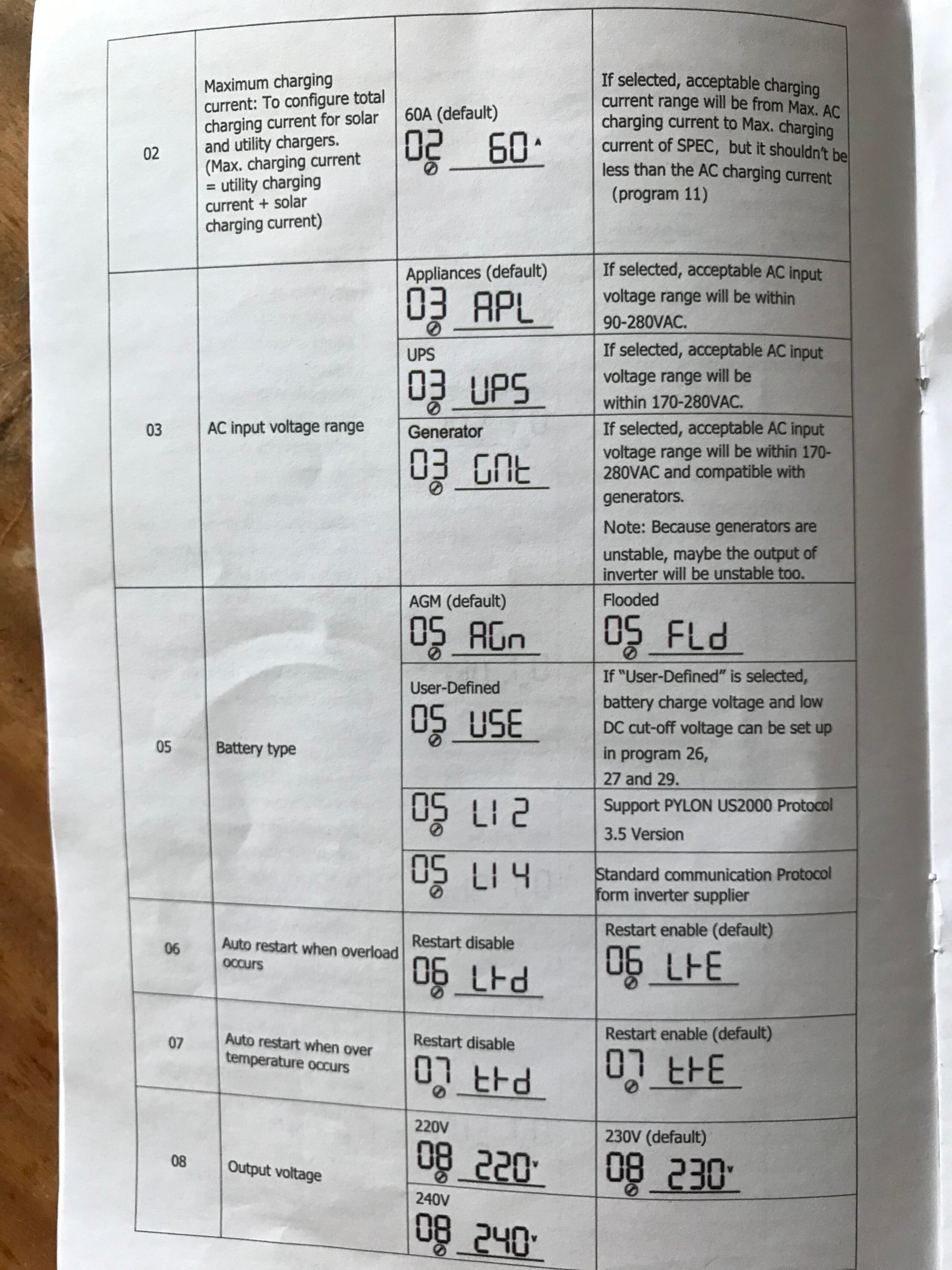

igorrius Опубліковано: 22 години тому Автор Поділитись Опубліковано: 22 години тому (змінено) В 08.10.2026 в 10:13, Vladdi сказал: то не прилад, а така собі китайська пародія на генератор і дійсно з двигуном від газонокосарки вот как раз на зарядку от такой китайской пародии на генератор дешевой и расчитана эта идея . если от таких дешевых генераторов нельзя питать бытовые приборы и возможно даже генератор скажет нет , не хочу я от этого заряжаться - то можно напряжение от этого недогенератора выпрямить , превратить в постоянный ток и подавать на инвертор для зарядки батарей , как будто от солнечных панелей . кстати , в настройках входа Ас заметил можно выбрать пункт генератор , но там диапазон входящего напряжения уже дефолтного , есть смысл выбирать этот пункт ? на фото настройка 3 Змінено 22 години тому користувачем igorrius 1 Посилання на коментар Поділитися на інших сайтах More sharing options...
apereverzev Опубліковано: 18 годин тому Поділитись Опубліковано: 18 годин тому 3 часа назад, igorrius сказал: кстати , в настройках входа Ас заметил можно выбрать пункт генератор , но там диапазон входящего напряжения уже дефолтного , есть смысл выбирать этот пункт ? Да, можно. Это заставит инвертор игнорировать отклонение часторы +-2 Гц (а может и больше) и расширит предел напряжений. У моих родителей с такой настройкой отлично коннектится генератор на вход. 1 Посилання на коментар Поділитися на інших сайтах More sharing options...
