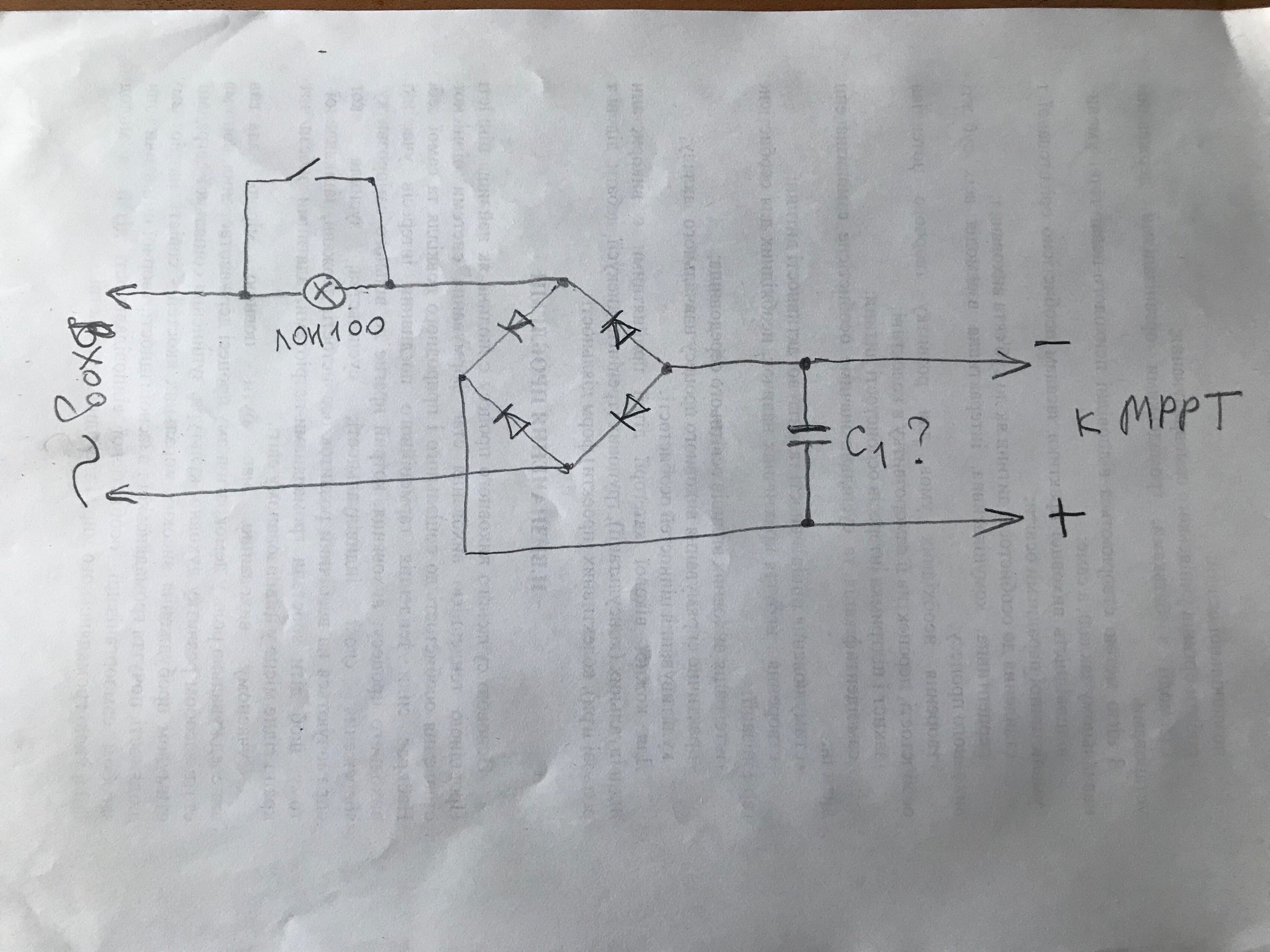

igorrius Опубліковано: 26 вересня Поділитись Опубліковано: 26 вересня всем доброго здравия ! скажите пожалуйста , можно ли вот через такую схему подключить генератор для зарядки к mppt входу инвертора ? кнопка шунтирует лампу накаливания (100 вт ), через которую вначале идет ток заряда емкости , чтоб диоды не погорели от большого зарядного тока вначале . емкость с1 нужна ? если да - то конденсатор какой емкости надо применить ? может ли несглаженное переменное напряжение от генератора идти на выход инвертора и как то мешать , портить выходную синусоиду с инвертора ? 1 1 Посилання на коментар Поділитися на інших сайтах More sharing options...

dneprstab Опубліковано: 28 вересня Поділитись Опубліковано: 28 вересня Струм заряду як обмежувати будете ? 1 Посилання на коментар Поділитися на інших сайтах More sharing options...

yur43 Опубліковано: 28 вересня Поділитись Опубліковано: 28 вересня 26.09.2026 в 18:55, igorrius сказав: скажите працює, але МРРТ гальванічно не розв'язаний з АС, може вдарити струмом 1 Посилання на коментар Поділитися на інших сайтах More sharing options...
dneprstab Опубліковано: 28 вересня Поділитись Опубліковано: 28 вересня 21 минуту назад, yur43 сказал: працює, але МРРТ гальванічно не розв'язаний з АС, може вдарити струмом Так генератор же 1 Посилання на коментар Поділитися на інших сайтах More sharing options...
dneprstab Опубліковано: 28 вересня Поділитись Опубліковано: 28 вересня В 26.09.2026 в 18:55, igorrius сказал: всем доброго здравия ! скажите пожалуйста , можно ли вот через такую схему подключить генератор для зарядки к mppt входу инвертора ? кнопка шунтирует лампу накаливания (100 вт ), через которую вначале идет ток заряда емкости , чтоб диоды не погорели от большого зарядного тока вначале . емкость с1 нужна ? если да - то конденсатор какой емкости надо применить ? может ли несглаженное переменное напряжение от генератора идти на выход инвертора и как то мешать , портить выходную синусоиду с инвертора ? Купіть зарядку на 220-48 та спіть спокійно.Будете акумулятора заряджати без ризмку спалити інвертор. 1 Посилання на коментар Поділитися на інших сайтах More sharing options...
igorrius Опубліковано: 28 вересня Автор Поділитись Опубліковано: 28 вересня 11 часов назад, dneprstab сказал: Струм заряду як обмежувати будете ? в настройках инвертора есть настройка величины общего зарядного тока mppt + сеть Посилання на коментар Поділитися на інших сайтах More sharing options...

dneprstab Опубліковано: 30 вересня Поділитись Опубліковано: 30 вересня (змінено) В 28.09.2026 в 23:06, igorrius сказал: в настройках инвертора есть настройка величины общего зарядного тока mppt + сеть Вы разберитесь какой это ток и что там ограничивается-это указывается ток зараяда батареи от разных источников Ток от солнечных панелей по входу MPPT ограничиваетсчя выбором только панелей в стринге-и как вы собрались ограничить ток от вашего выпрямителя ? Если по входу МППТ например 15А - как ваша схема ограничит ток ? Ответ-никак Для этого нужен высовольтный источник питания с ограничением по току.По сути лаботорник с CC и СV Лампа накаливания может ограничивать ток включенная последовательно. Но я б не стал использовать эту схему вдолгую.Для проверки МППТ и то зажмурившись ) Змінено 30 вересня користувачем dneprstab 1 Посилання на коментар Поділитися на інших сайтах More sharing options...

igorrius Опубліковано: 30 вересня Автор Поділитись Опубліковано: 30 вересня 9 минут назад, dneprstab сказал: Вы разберитесь какой это ток и что там ограничивается-это указывается ток зараяда батареи от разных источников Ток от солнечных панелей по входу MPPT ограничиваетсчя выбором только панелей в стринге-и как вы собрались ограничить ток от вашего выпрямителя ? то есть если я в настройках установлю ток зараяда батареи от разных источников ( включая от MPPT ) 10 ампер к примеру- от mppt инвертор все равно будет брать максимум возможного, невзирая на установленное ограничение в 10 ампер ? Посилання на коментар Поділитися на інших сайтах More sharing options...

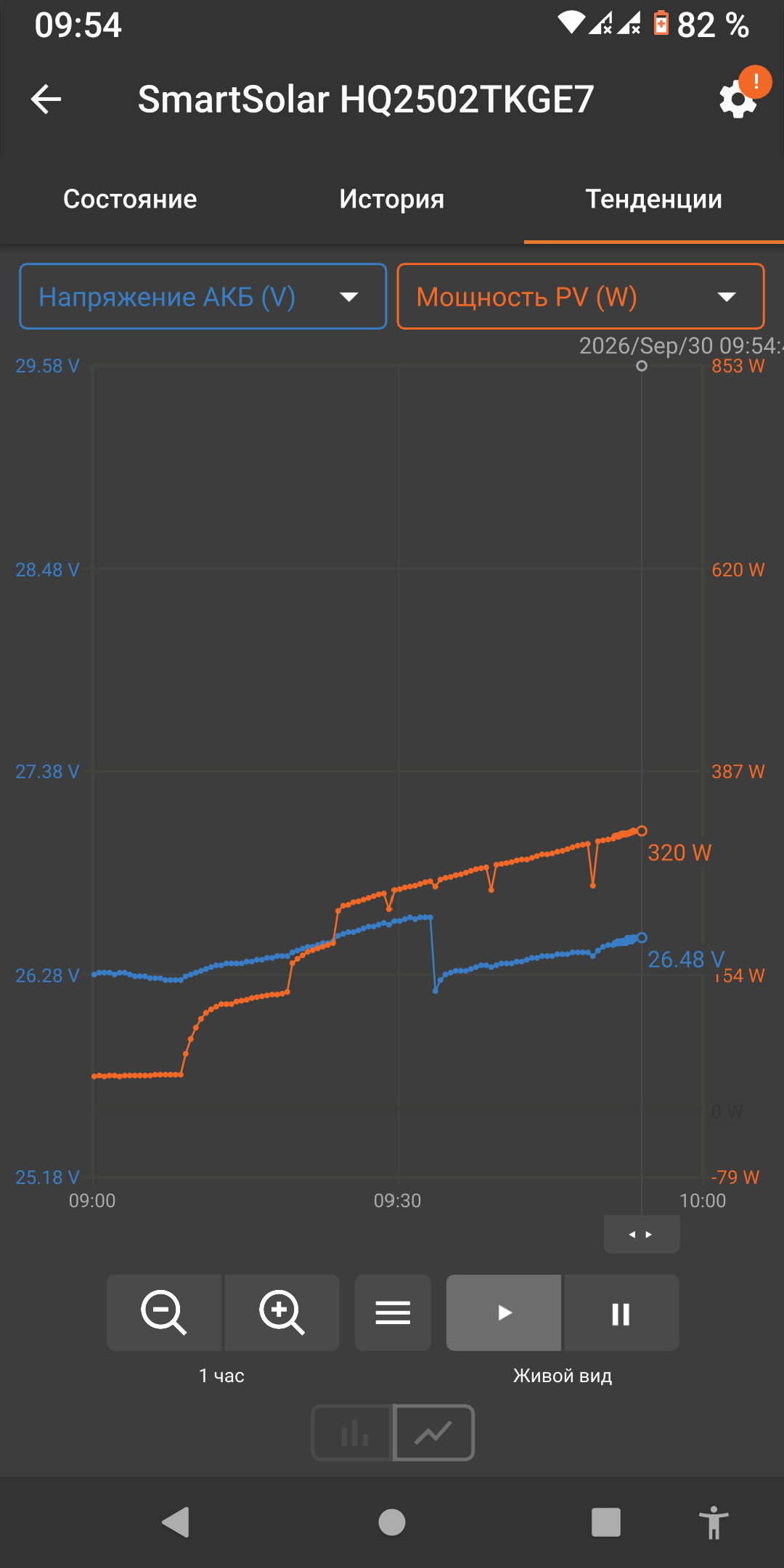

SantehnikPPR100 Опубліковано: 30 вересня Поділитись Опубліковано: 30 вересня мппт сканирует свой вход, иногда почти закорачивая - не зря пишут в характеристиках контроллера "максимальный ток к.з. панелей". В теме deye обсуждался этот выпрямитель - с deye работает как я понял. 1 1 Посилання на коментар Поділитися на інших сайтах More sharing options...

dneprstab Опубліковано: 30 вересня Поділитись Опубліковано: 30 вересня 11 минут назад, igorrius сказал: то есть если я в настройках установлю ток зараяда батареи от разных источников ( включая от MPPT ) 10 ампер к примеру- от mppt инвертор все равно будет брать максимум возможного, невзирая на установленное ограничение в 10 ампер ? 24 вольта и 10ампер это 240 ватт - что вы вообще собрались заряжать и как долго ??? Я бы сказал что вам заняться нечем выдумывая невероятные комбинации ну так кто сможет вам это помешать сделать При этом еще непонятно что за инвертор у вас сколько и какие панели Посилання на коментар Поділитися на інших сайтах More sharing options...
igorrius Опубліковано: 30 вересня Автор Поділитись Опубліковано: 30 вересня (змінено) 14 минут назад, dneprstab сказал: 24 вольта и 10ампер это 240 ватт - что вы вообще собрались заряжать и как долго ??? ну если генератор на 500вт - то пусть будет 20ампер, не суть важно. но если MPPT закорачивает вход- герератору это не понравится... или он закорачивает вначале, пока ищет точку макс мощности ? Змінено 30 вересня користувачем igorrius Посилання на коментар Поділитися на інших сайтах More sharing options...
SantehnikPPR100 Опубліковано: 30 вересня Поділитись Опубліковано: 30 вересня периодически, по разному у разных. (На скрине - раз в 10 минут) 1 1 Посилання на коментар Поділитися на інших сайтах More sharing options...

igorrius Опубліковано: 30 вересня Автор Поділитись Опубліковано: 30 вересня (змінено) 4 часа назад, dneprstab сказал: Безопасное решение это заряжать АКБ от гены. Если только в планах нет ремонта генератора и инвертора. слышал , не всегда гибридный инвертор хочет заряжаться от генератора по какой то причине . Да и дешевый генератор без AVR на холостых может запросто выдавать повышенное напряжение , возможно не каждое зарядное захочет работать от повышенного напряжения . ну а безопасности добавит предохранитель , надо добавить предохранитель на 3-4 ампера , если mppt закоротит вход - то просто сгорит предохранитель Змінено 30 вересня користувачем igorrius Посилання на коментар Поділитися на інших сайтах More sharing options...
dneprstab Опубліковано: 30 вересня Поділитись Опубліковано: 30 вересня 36 минут назад, igorrius сказал: слышал , не всегда гибридный инвертор хочет заряжаться от генератора по какой то причине . Да и дешевый генератор без AVR на холостых может запросто выдавать повышенное напряжение , возможно не каждое зарядное захочет работать от повышенного напряжения . ну а безопасности добавит предохранитель , надо добавить предохранитель на 3-4 ампера , если mppt закоротит вход - то просто сгорит предохранитель Я вам не скажу за всю Одессу...Берите качественный инвертор у которого есть генераторный вход - тот же Luxpower SNA6000 - да правдв он идет уже 48 вольт.Но это полноценное качественное изделие которое будет работать долго.И на него есть гарантия. А если хочется поиграться поэкспрементировать ... ну или обстоятельства сложились такие.Пробуйте. Предохранитель обычно сгорает последним ) 1 Посилання на коментар Поділитися на інших сайтах More sharing options...
SantehnikPPR100 Опубліковано: 30 вересня Поділитись Опубліковано: 30 вересня 1 час назад, igorrius сказал: не каждое зарядное захочет работать от повышенного напряжения Не просто не захочет, а сгорит - 300В это слишком. 270 куда ни шло. Запускать гену с подключенной лампой накаливания 100Вт разве что... 1 Посилання на коментар Поділитися на інших сайтах More sharing options...

apereverzev Опубліковано: 10 жовтня Поділитись Опубліковано: 10 жовтня В 26.09.2026 в 17:55, igorrius сказал: емкость с1 нужна ? Недавно обсуждал эту схему с чатом жпт. Конденсатор обязателен, и емкость очень большая. Точный номинал зависит от мощности. Также понадобится "устройство плавного пуска", чтобы при зарядке этого конденсатора не спалить генератор. Задайте вопрос чату жпт, он нарисует схему и все подробно распишет. И да, оно работает, и на ютубе есть видео об этом. Гарантий , что ничего не сгорит, конечно же нет. Я бы такую схему запускал через понижающий транс. 1 Посилання на коментар Поділитися на інших сайтах More sharing options...
