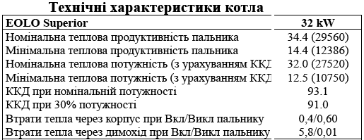

Ну что ж придется приводить цифры из официальных технических характеристик на котлы. Берем к примеру для сравнения два котла
1) турбированый обычный Eolo Superior 32 Kwt производитель Immerrgas

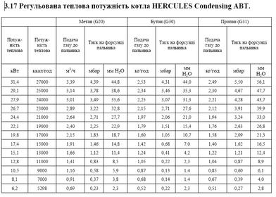

2) Конденсационный Hercules condensing 32 Kwt производитель то же Immerrgas
Смотрим минимальная тепловая мощность котла Eolo Superior 12.5 Kwt
Смотрим характеристики конденсационного котла, который за счет более низкой температуры работы иммеет большую границу модуляции и минимальная мощность котла 6.2 Kwt. Далее просто можем прикинуть, что разница в потребление газа на минимуме этих двух котлов составляет 200% или 0,69 куба против 1.41 куба. Вот живые цифры, которые позволяют экономить в межсезонье, когда нет необходимости гонять котел даже на половину мощности. По модуляцию чугунного напольника я тихо промолчу.....
