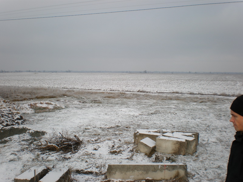

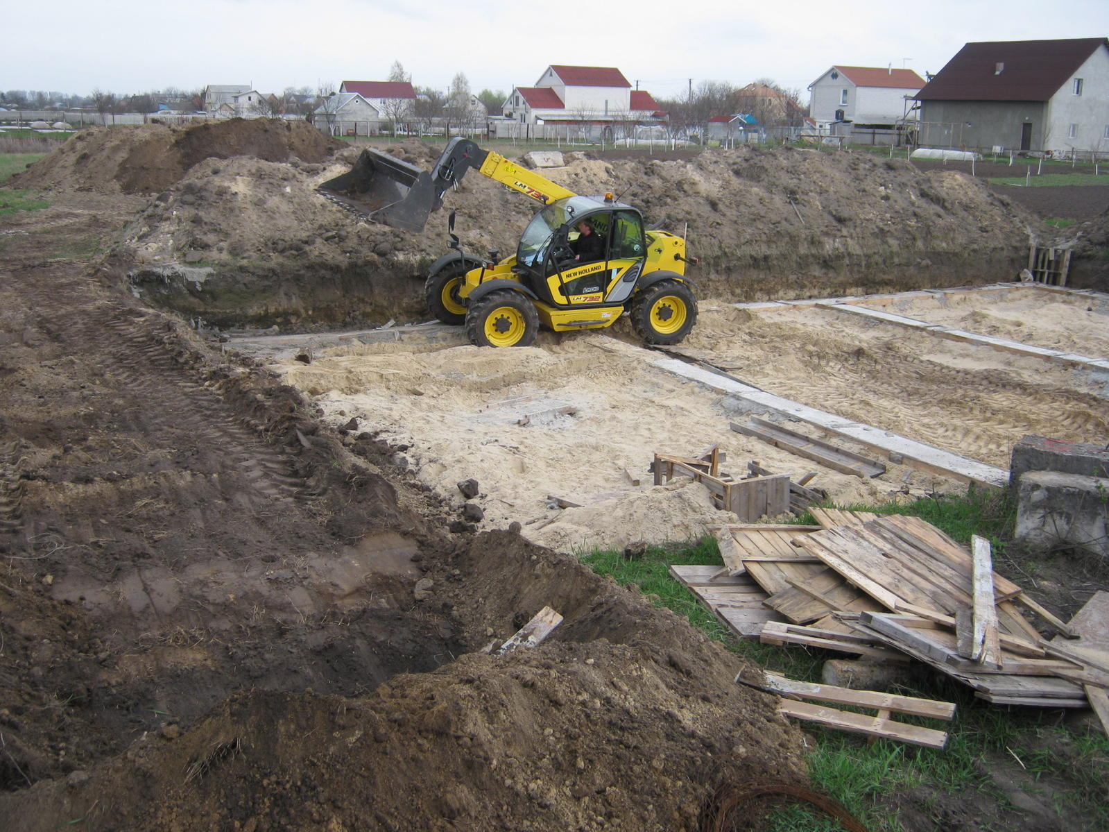

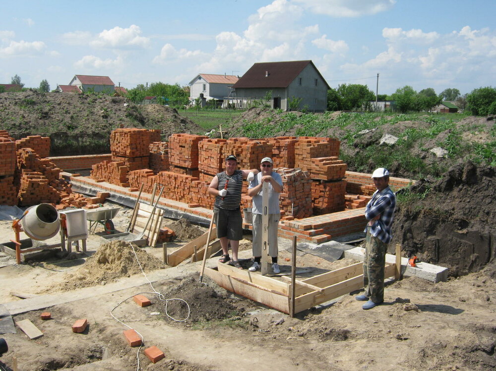

Проверил фундамент, зимует нормально.
А также посмотрел на будущий вид зимой из окна гостиной.
Дорога пока радует, на моей машинке смог проехать как летом, осенью так и зимой...

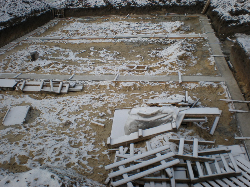

Фундамент оставлен до весны. Пусть отстоится немного...
Ничего там не отстоится, а вот разрушится может, не надо оставлять в зиму фундамент.
Это аргументировано или ИМХО?
Какое уж тут имхо...
Фундамент должен быть нагружен, без нагрузки силам пучения сломать его намного проще. И что значит "отстоится"? Осядет что ли? Никуда он под собственным весом не осядет - надо нагружать...

Начинать возведение стен можно при наборе бетоном 70% прочности. При температуре воздуха + 20 С 70% расчетной (минимальной) прочности бетона достигается на 7 сутки, а почти 100 % - на 28 сутки - это принятый во всём мире временной цикл. Далее набор прочности бетона идет десятки лет, если не всю его жизнь, но величины эти микроскопические! Таким образом, дней через 10 (для успокоения) можно смело начинать поднимать стены, но если уж так сильно боитесь - ждёте месяц и получаете максимальную прочность.
Другой вопрос, когда фундамент оставляется в зиму вынужденно, но делать это специально абсолютно бессмысленно и даже вредно, открытый ветрам, воде, морозам фундамент разрушается.

Главное, чтобы ваш фундамент не разрушился к началу возведения стен, а это вполне реальная перспектива, никакой прочности он не наберет, а будет только разрушаться, почему? - я говорил выше, ходить по кругу нет смысла, вникайте...
  • 3 місяці потому...
Начинаем новый сезон стройки.

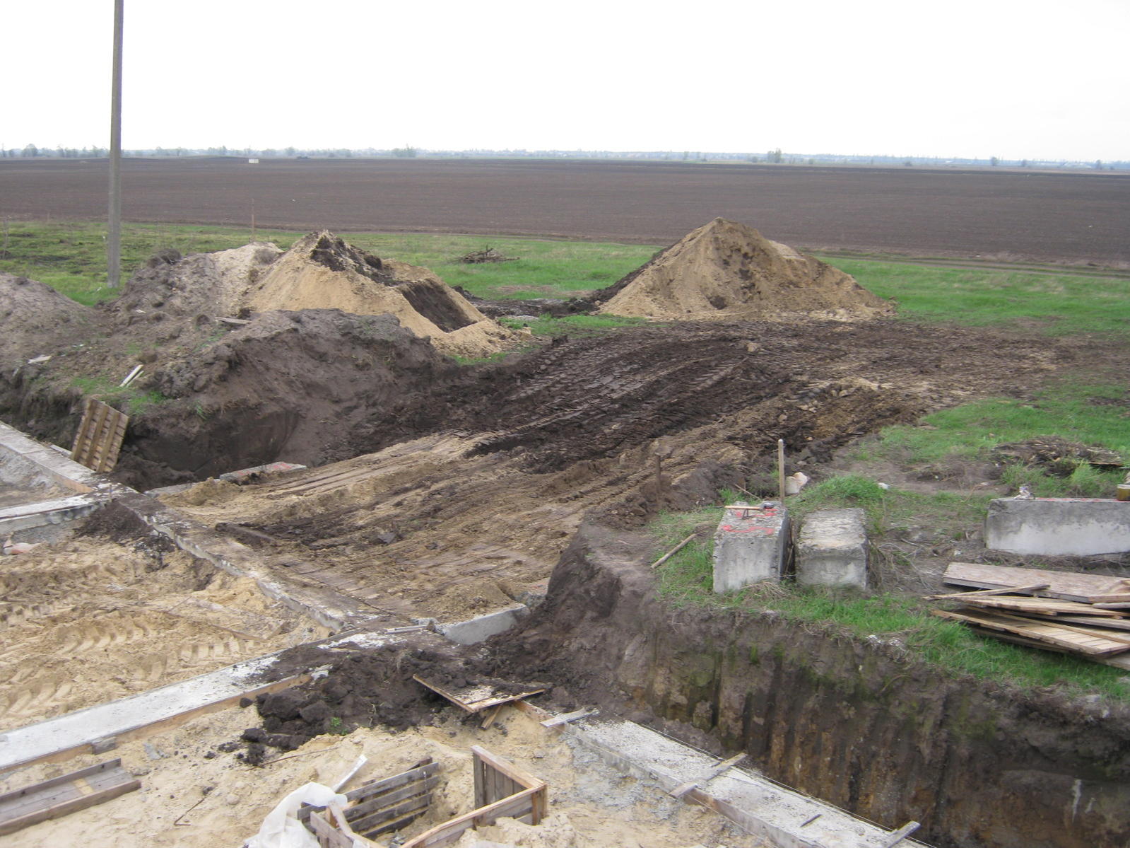

Сделал фундамент крыльца, и немного расширил котлован, чтобы можно было сделать гидроизоляцию.

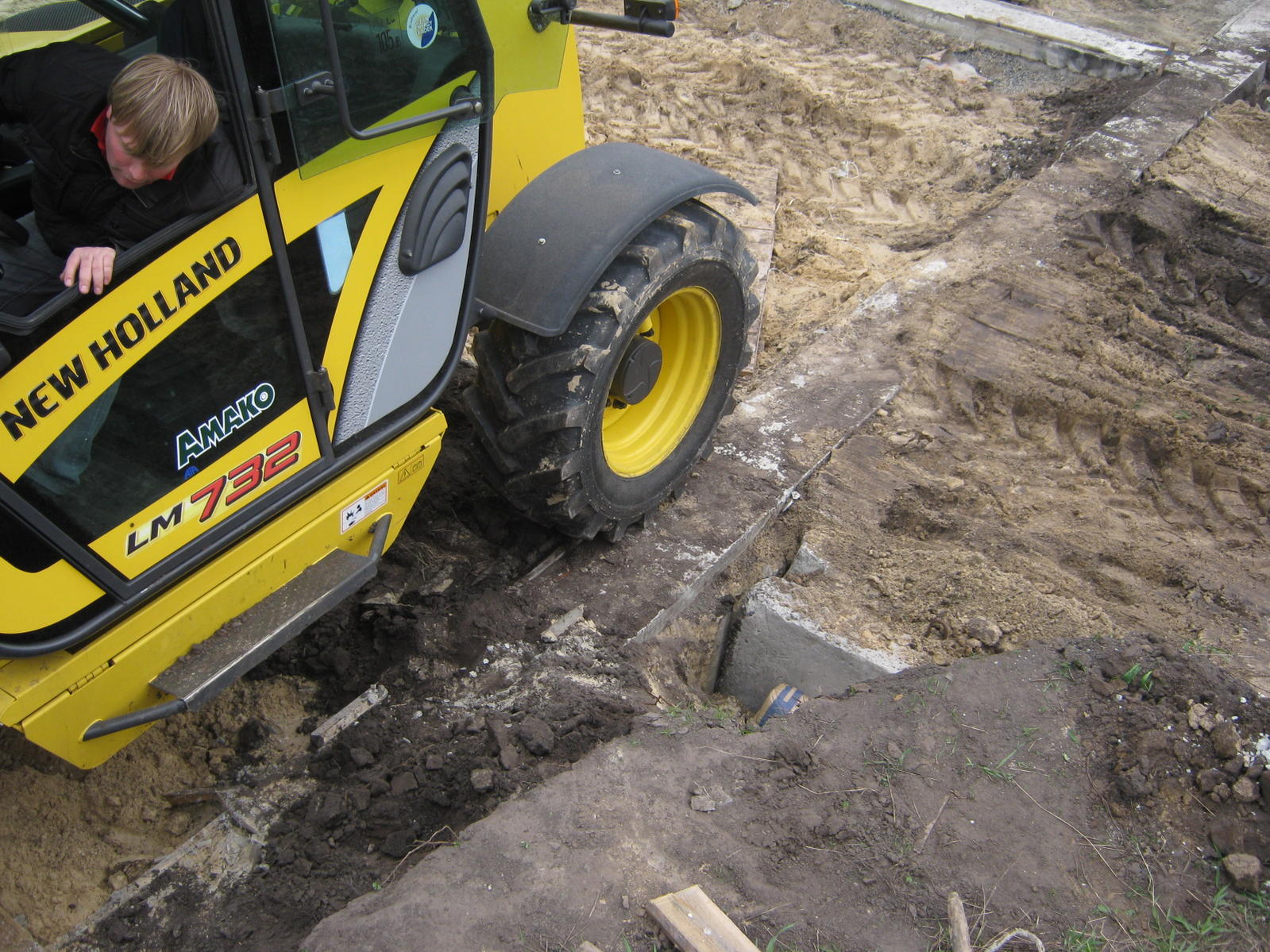

Фундамент порадовал, 10 тонная машинка спокойно проезжала, даже по краям...
После зимовки фундамент не разрушился...
