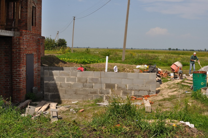

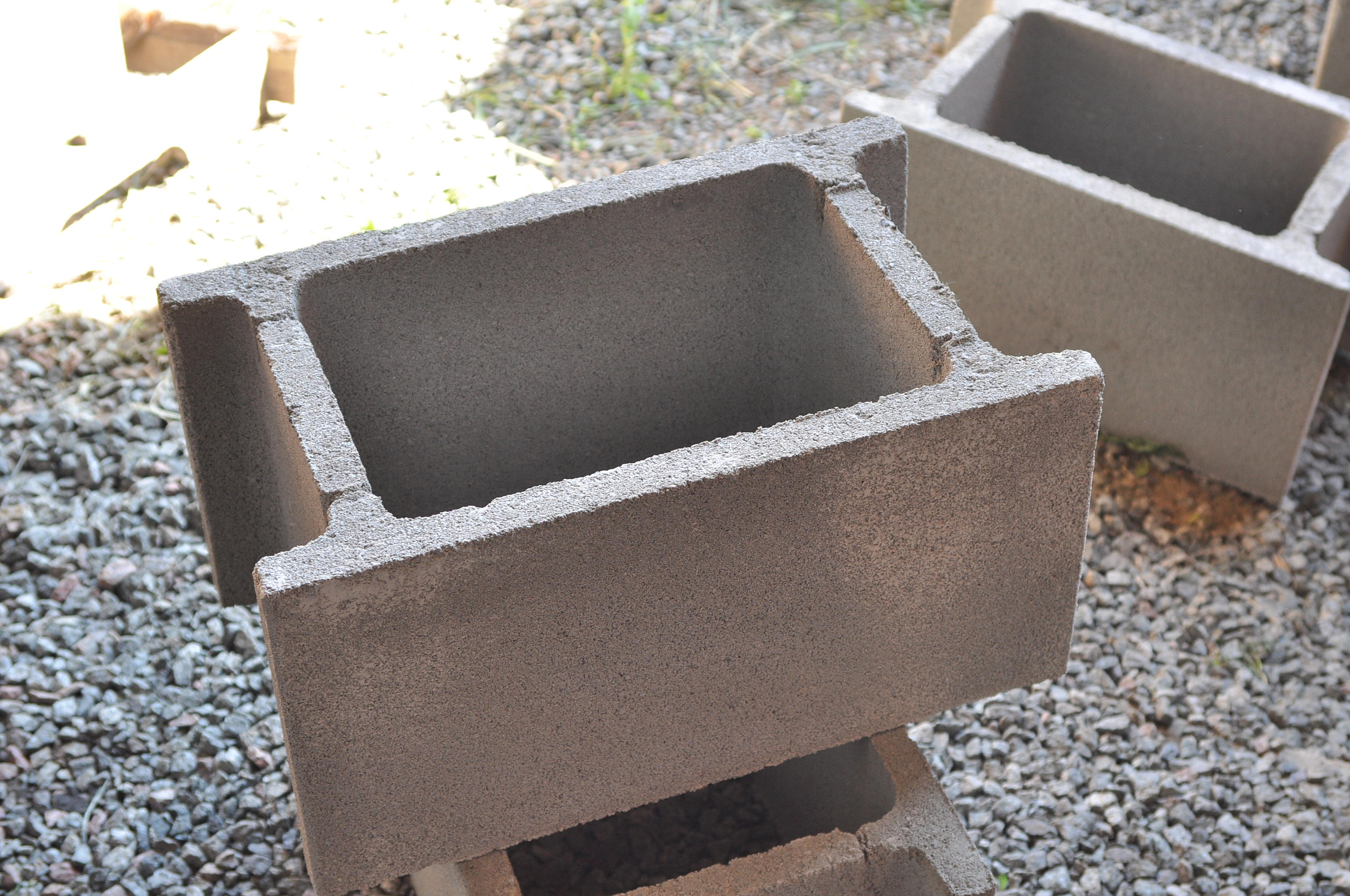

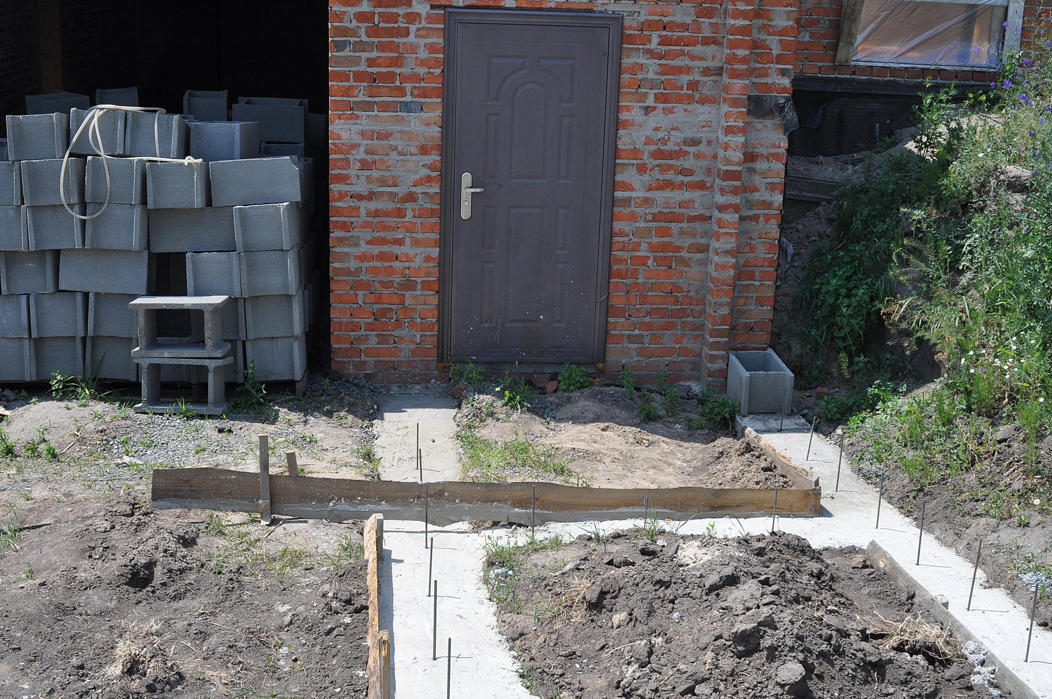

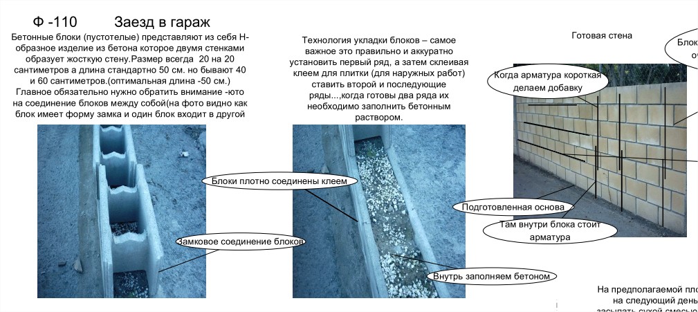

Стены въезда в гараж и центральной лестницы решили делать из несьемной бетонной опалубки. Отец прислал их вариант цементных блоков. Отличие от тех которые удалось найти в Киеве сразу заметно... подготовили и залили фундамент.

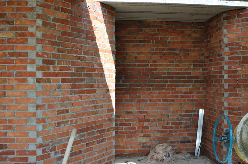

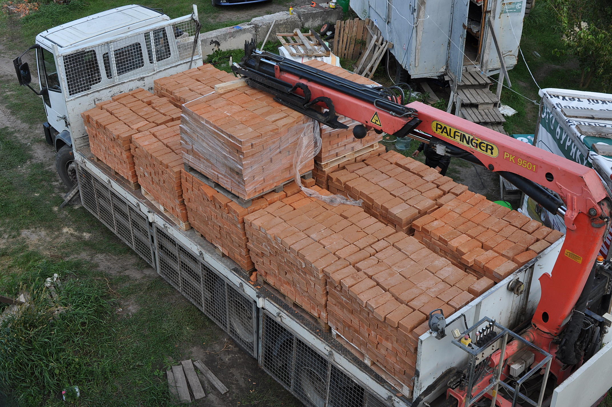

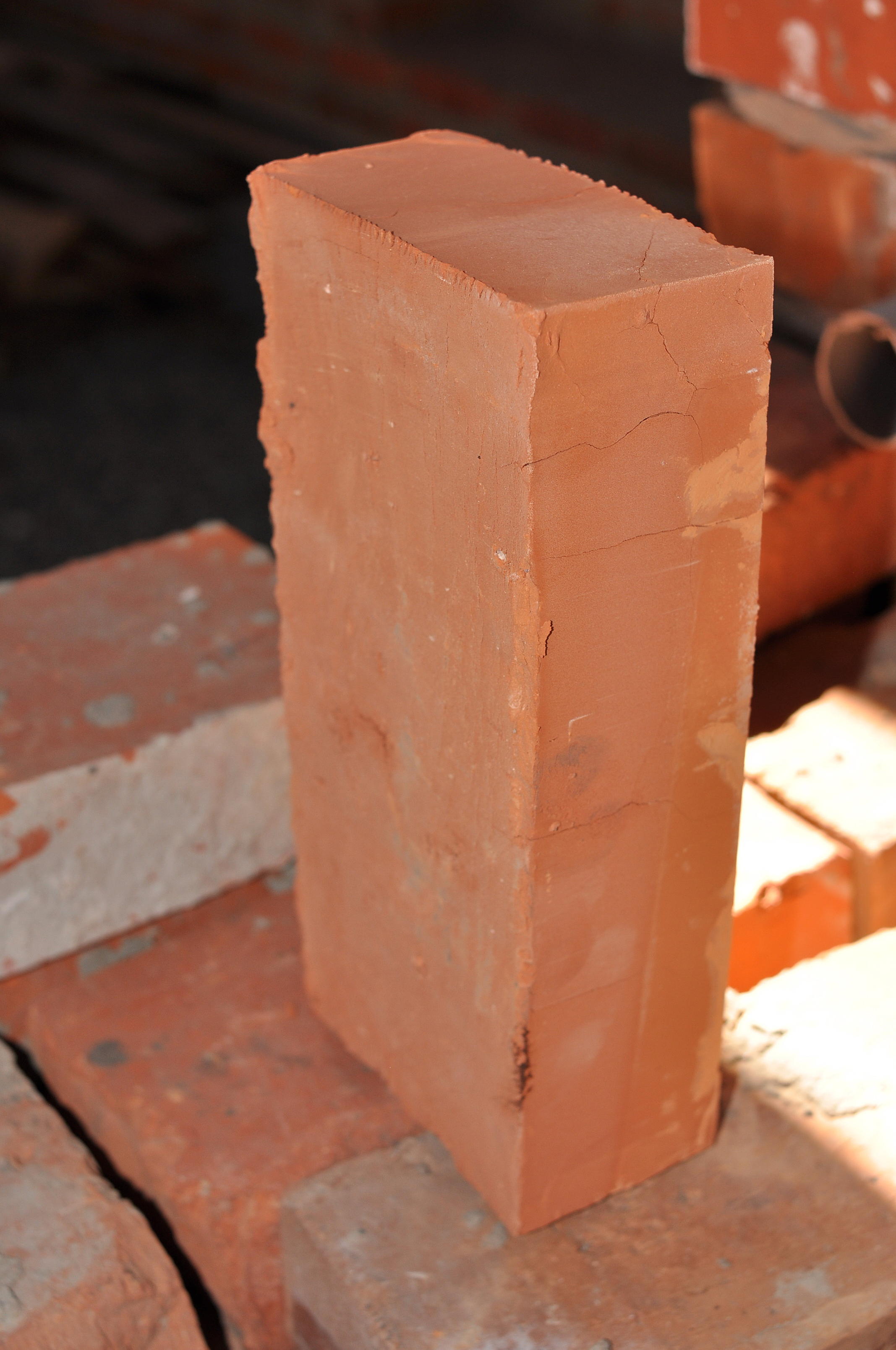

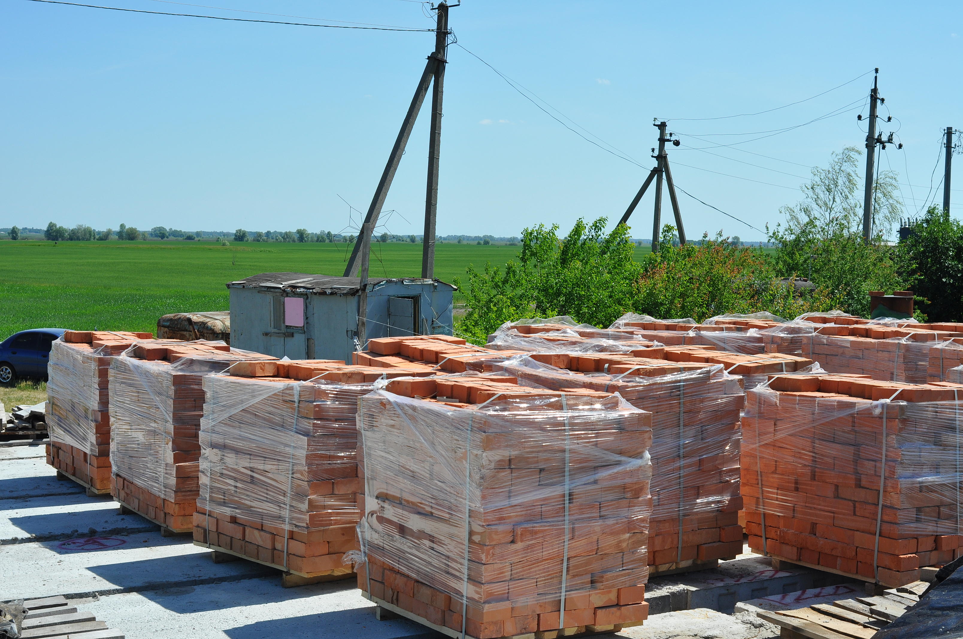

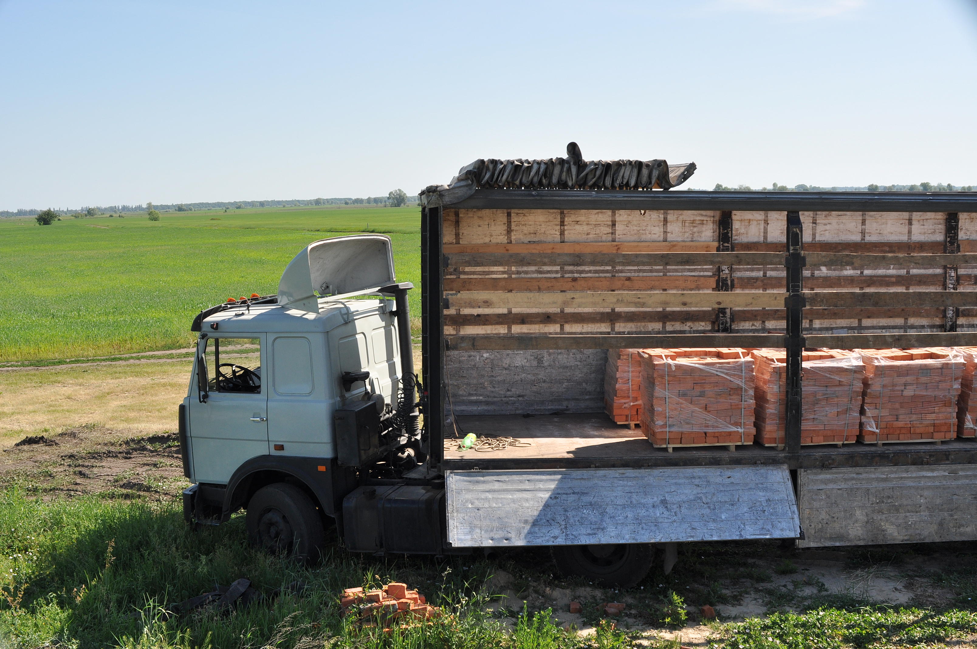

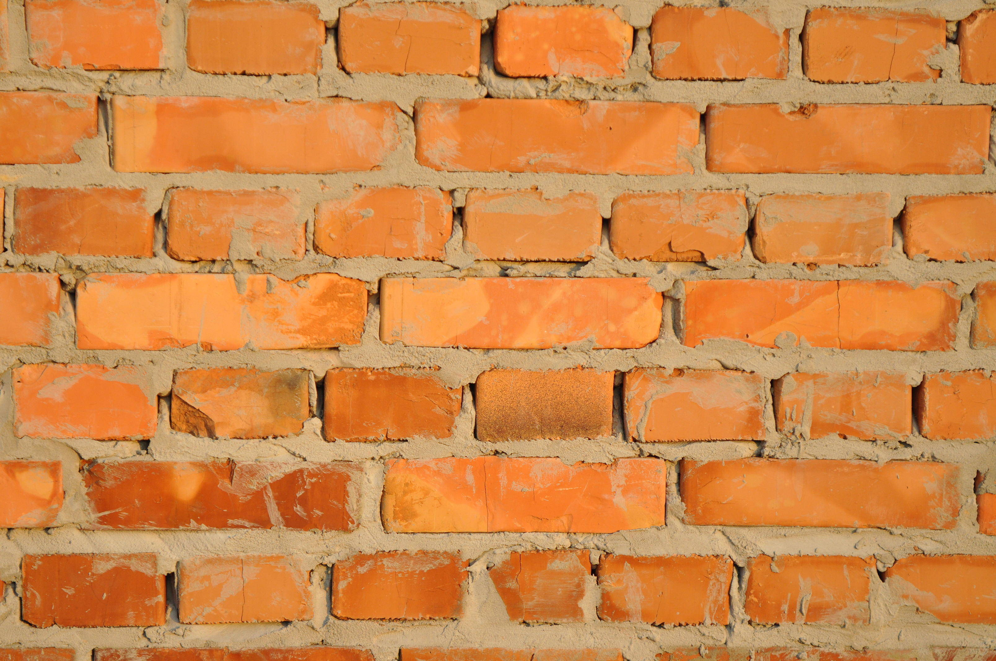

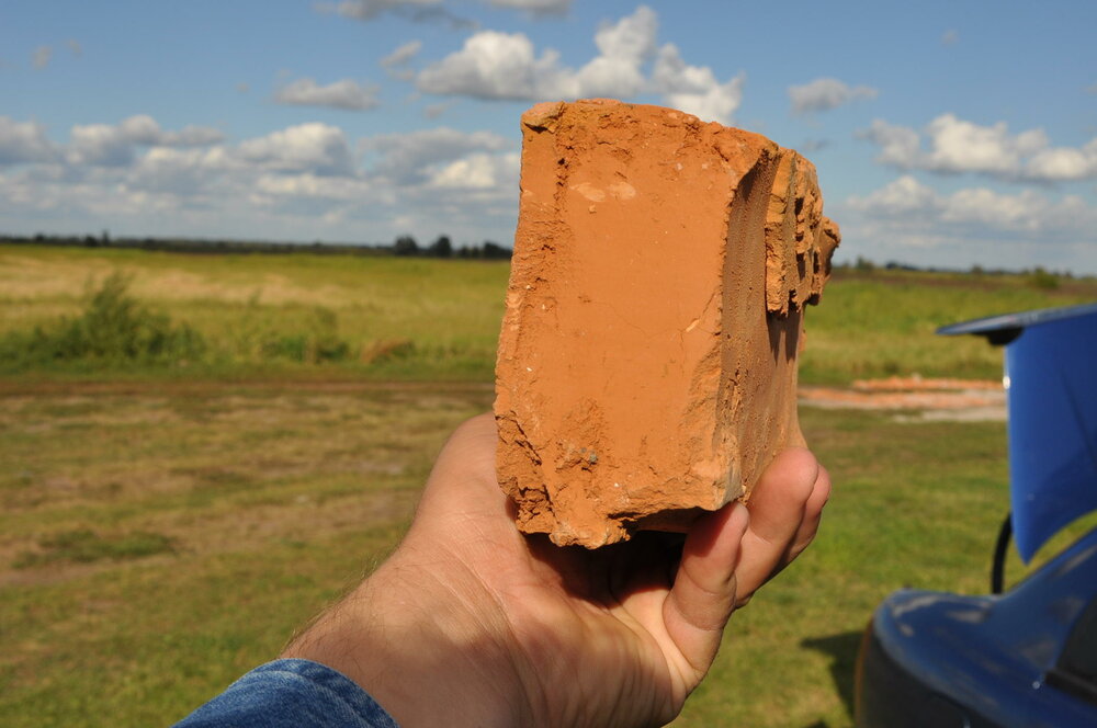

Первая поставка кирпича, фура пришла слегка пустой, но кирпич хорошо упакован. В прошлом году у Лубенского кирпича была болезнь в виде трещины с одной стороны. В этом году кирпич-красавец, именно такой как мне хотелось. Очень надеюсь, что качество и дальше не будет хуже.

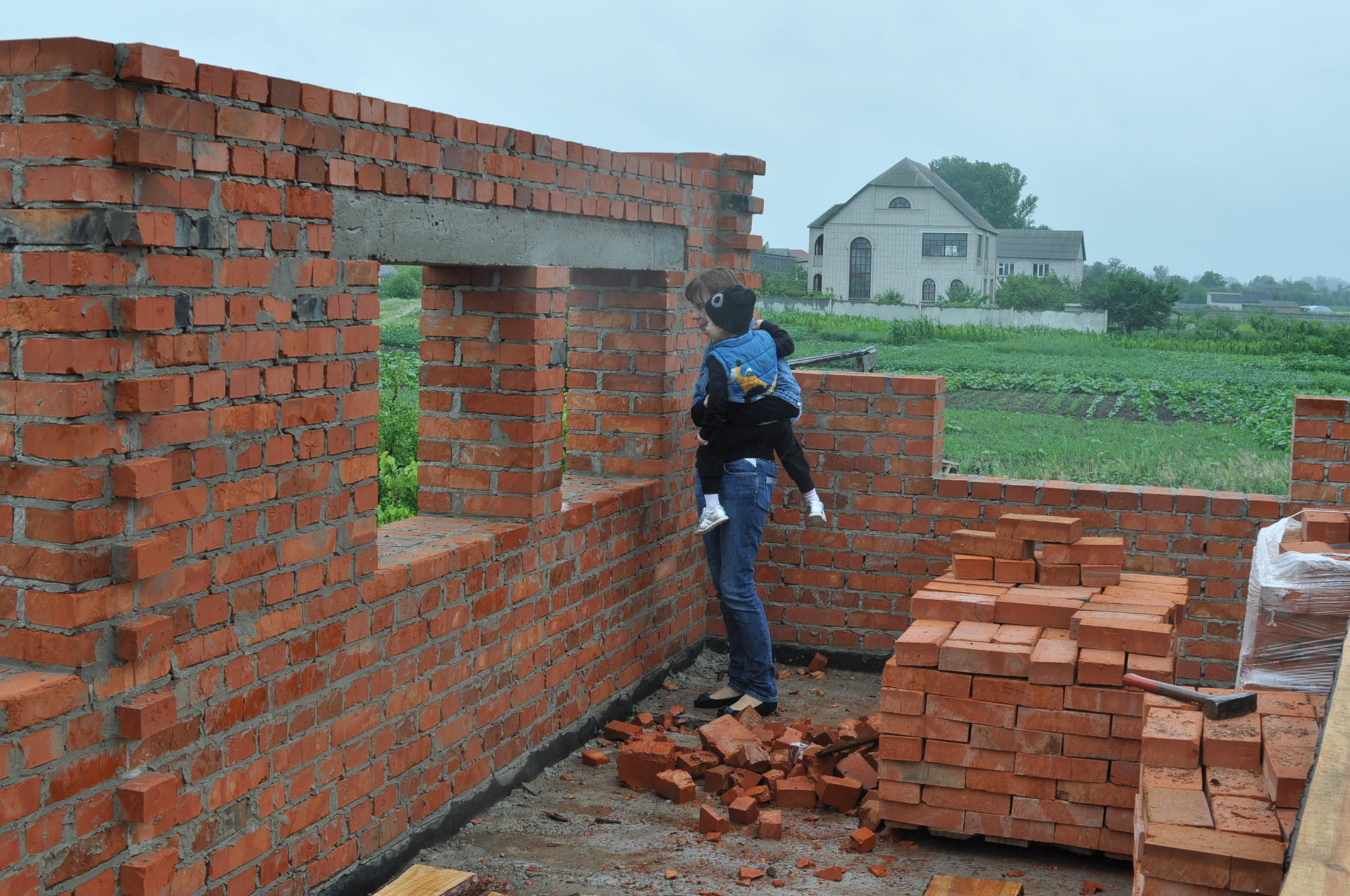

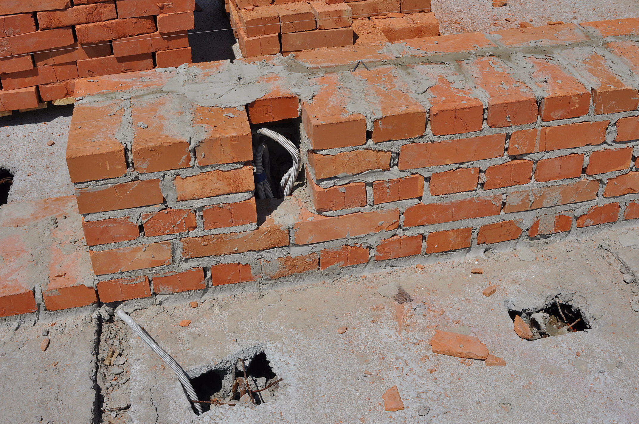

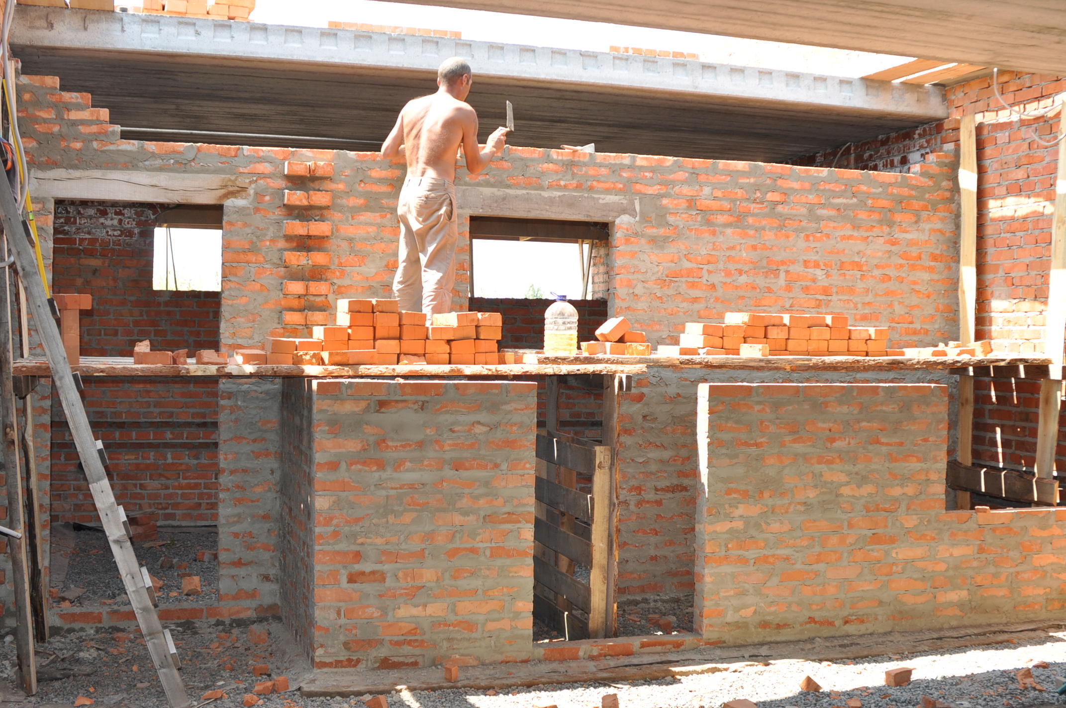

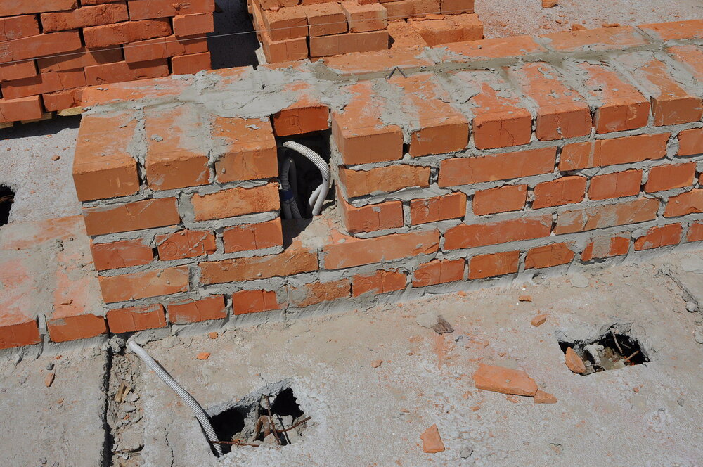

Потихоньку растут стены. Между этажами заложили штробу для силового кабеля. На каждом этаже делаем по местному считку электро-разводки и сразу оставляем место для пульта управления домом.

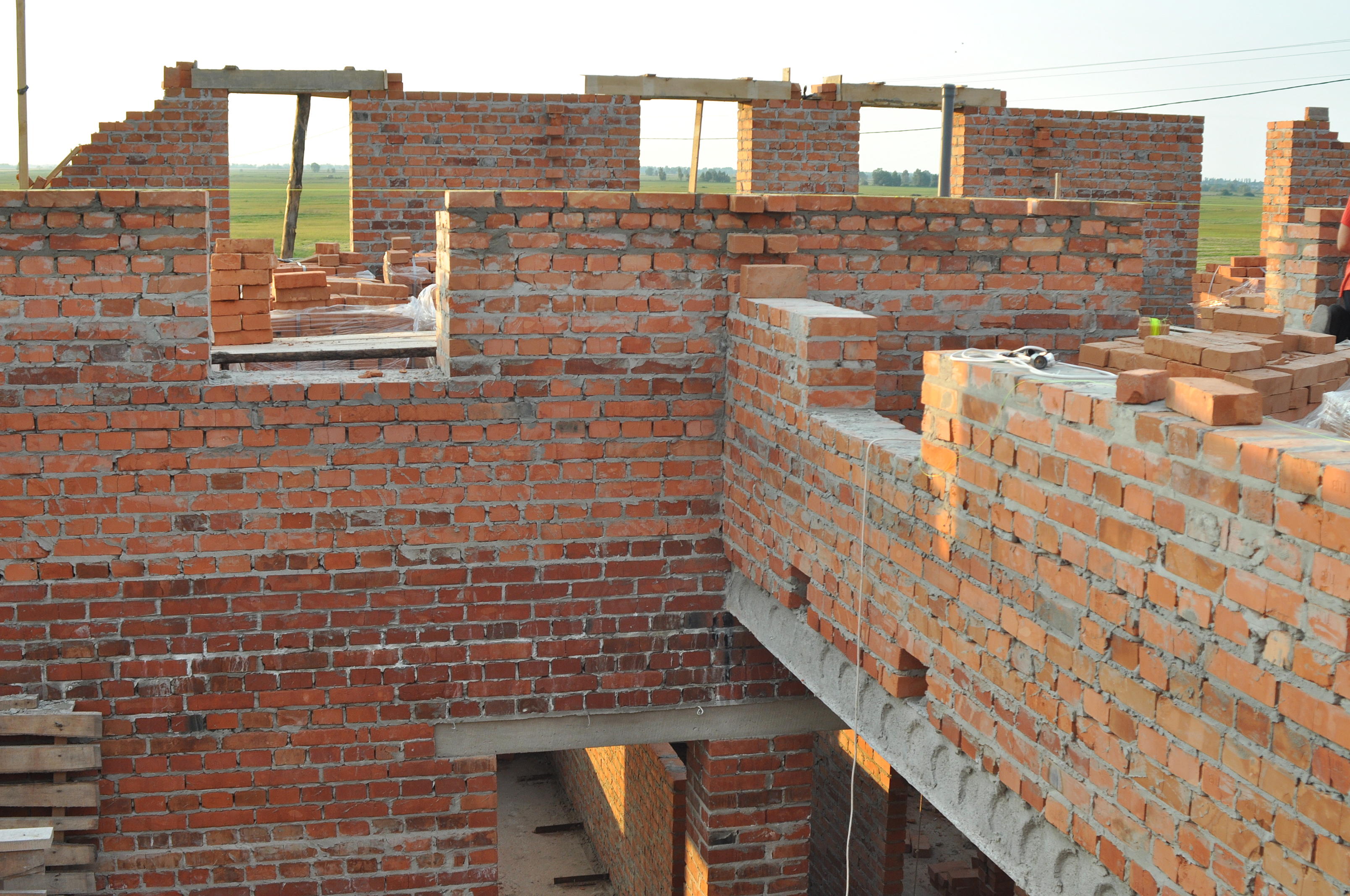

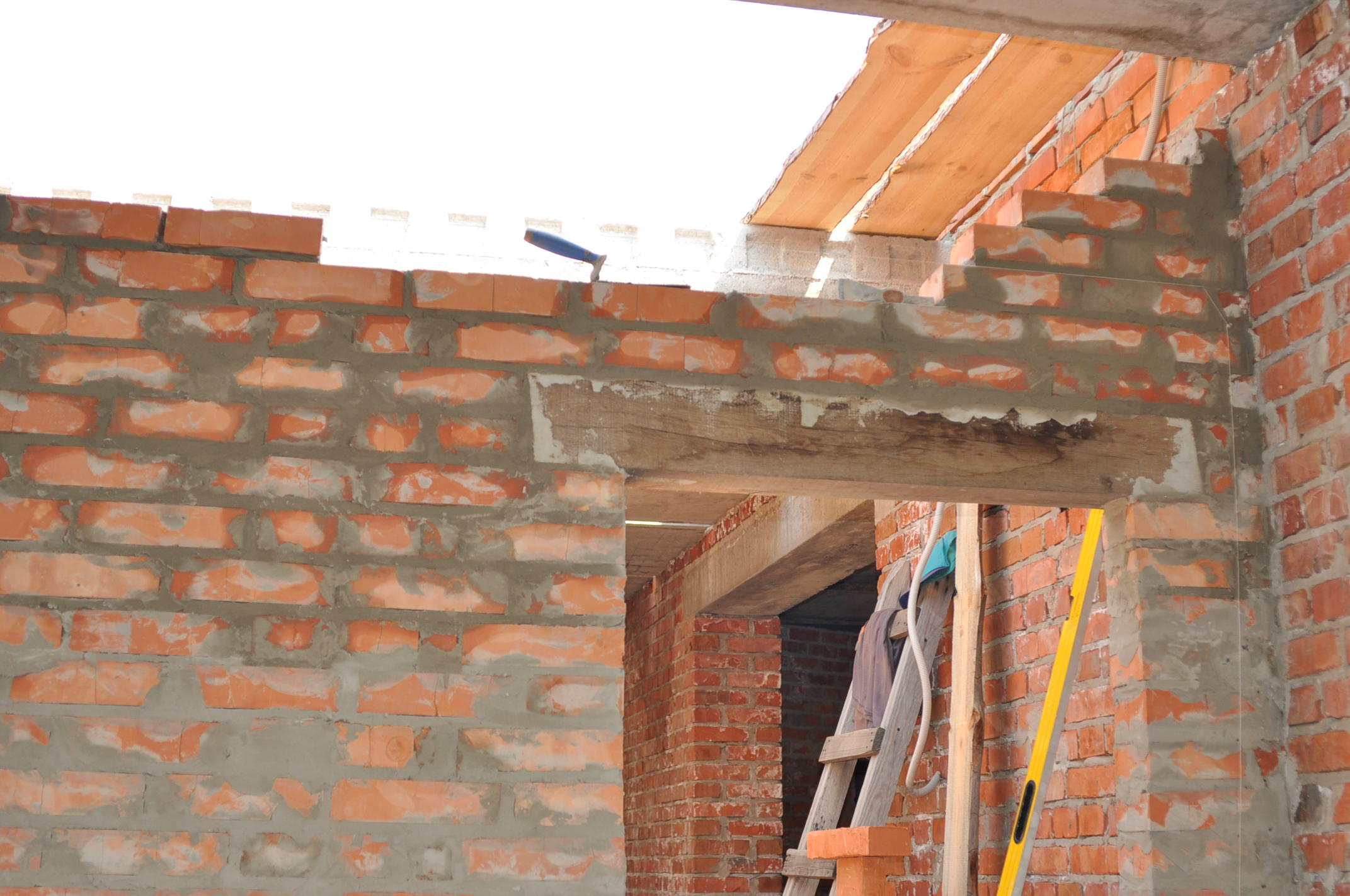

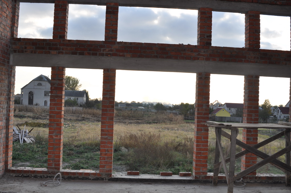

В подвале заложили дубовые перемычки, очень понравилось.

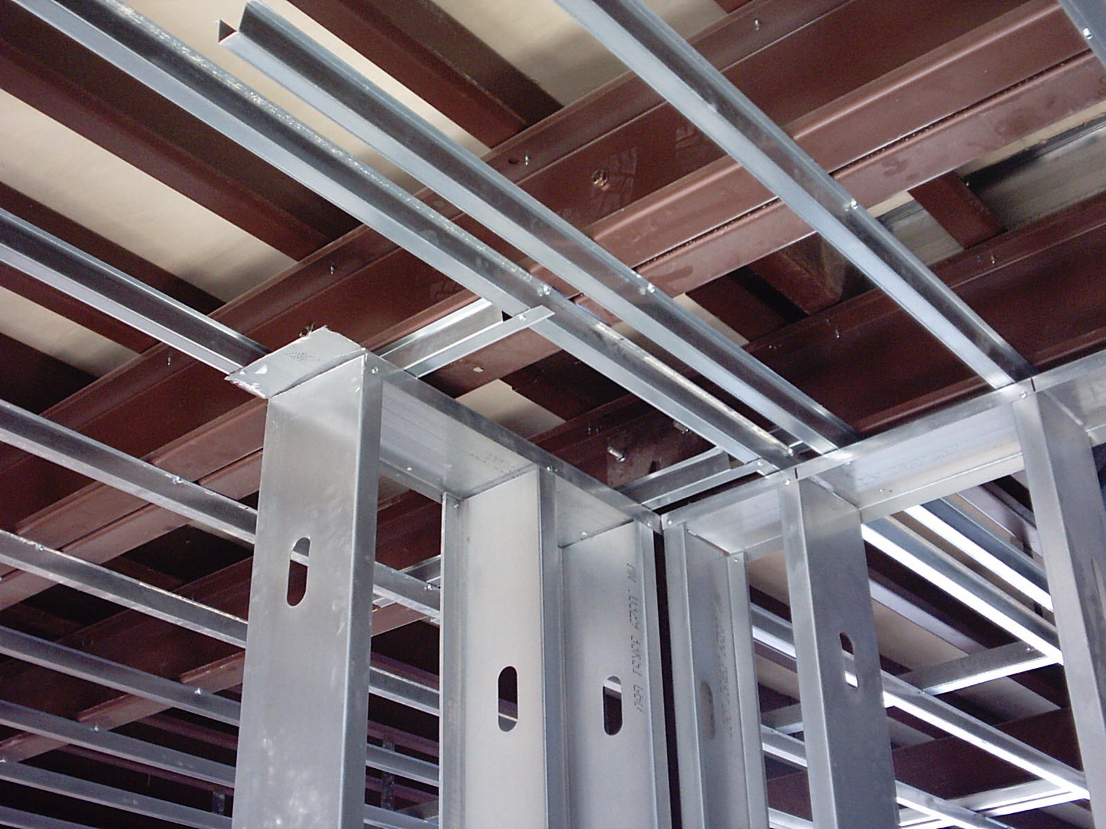

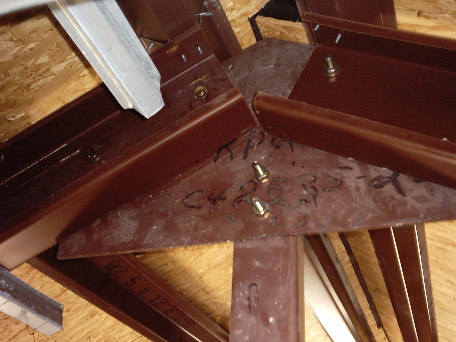

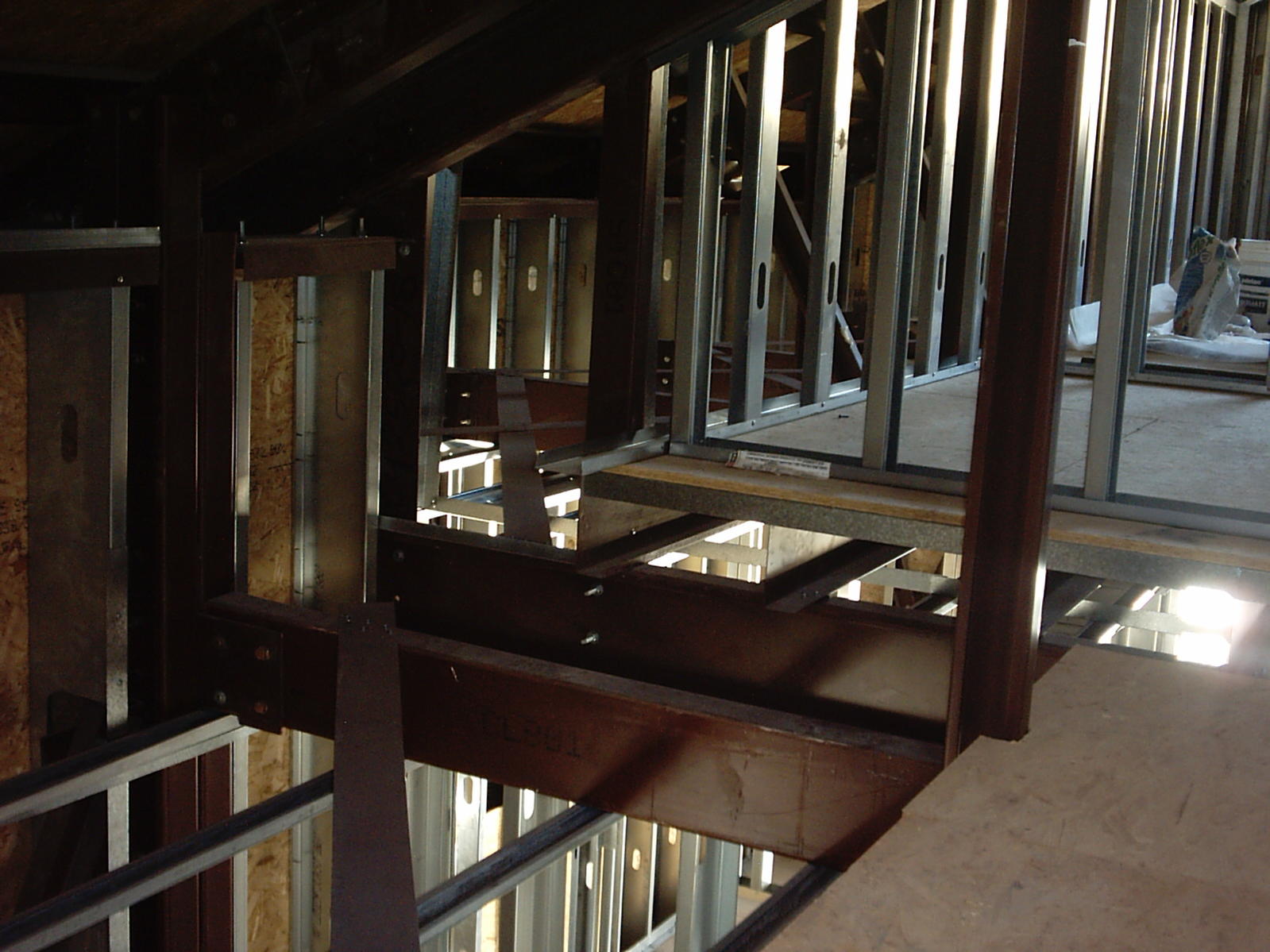

Люди добрые, подскажите если кто видел в продаже металлические гнутые балки.
На фото коричневые.
Профиль похож на эвалюционировавшийгипсокартонный профиль, но металл чуть толще. 1,5-2 мм. и согнут в виде квадратной буквы G.
А ко мне вчера тоже приехала машина с Лубнов, трещины присутствуют ( куда же без них ), так что Вам очень сильно повезло в этот раз.
Ну трещины есть конечно, но маленькие и не на каждом кирпиче.
В прошлом году была с одной поставкой проблема. Но приехал Александр с представителями завода и решили проблему...
Для меня важнее, что данный кирпич при бросании на бетон или асфальт почти не раскалывается, увы в отличии от других производителей с более ровной геометрией.

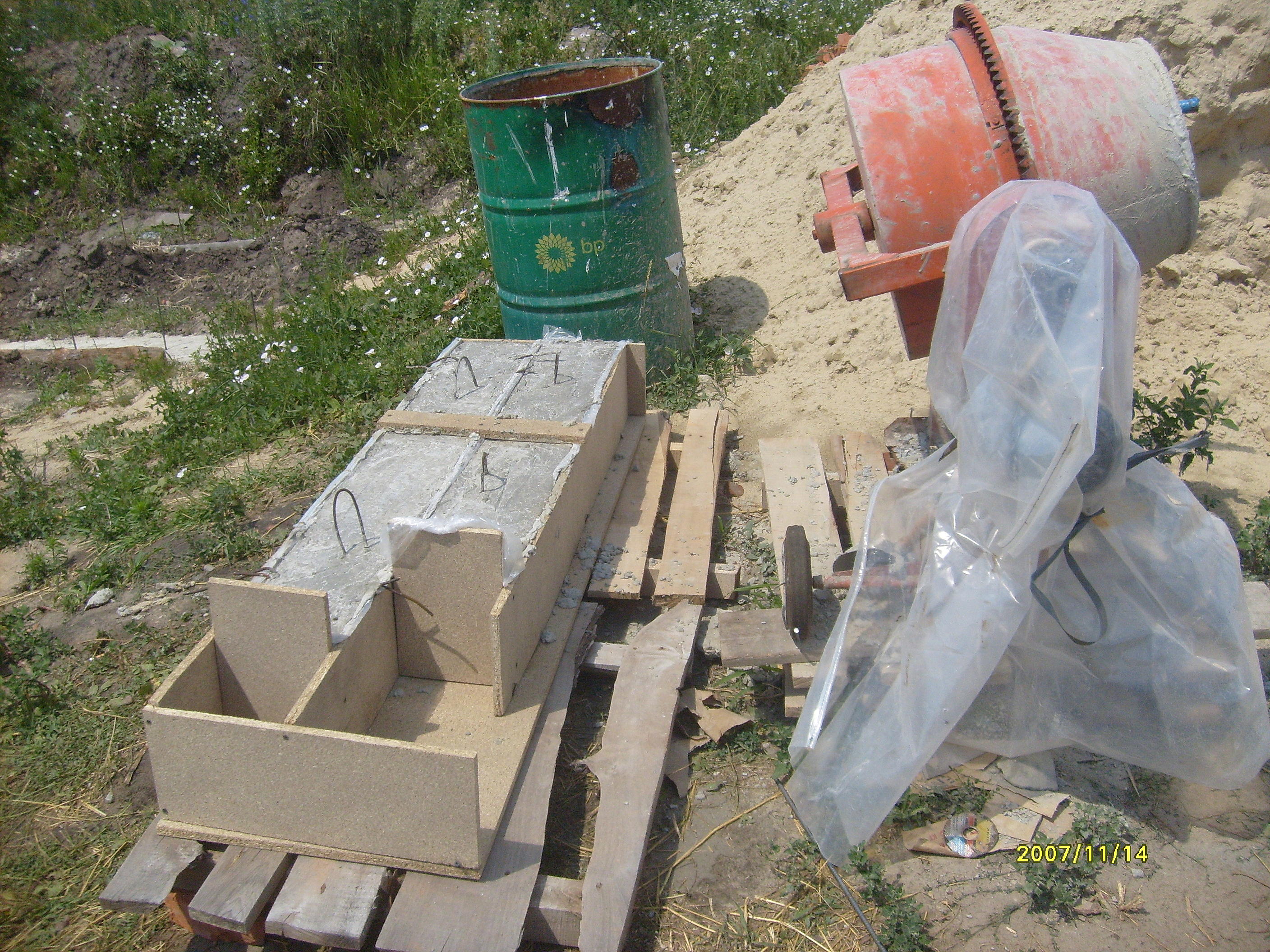

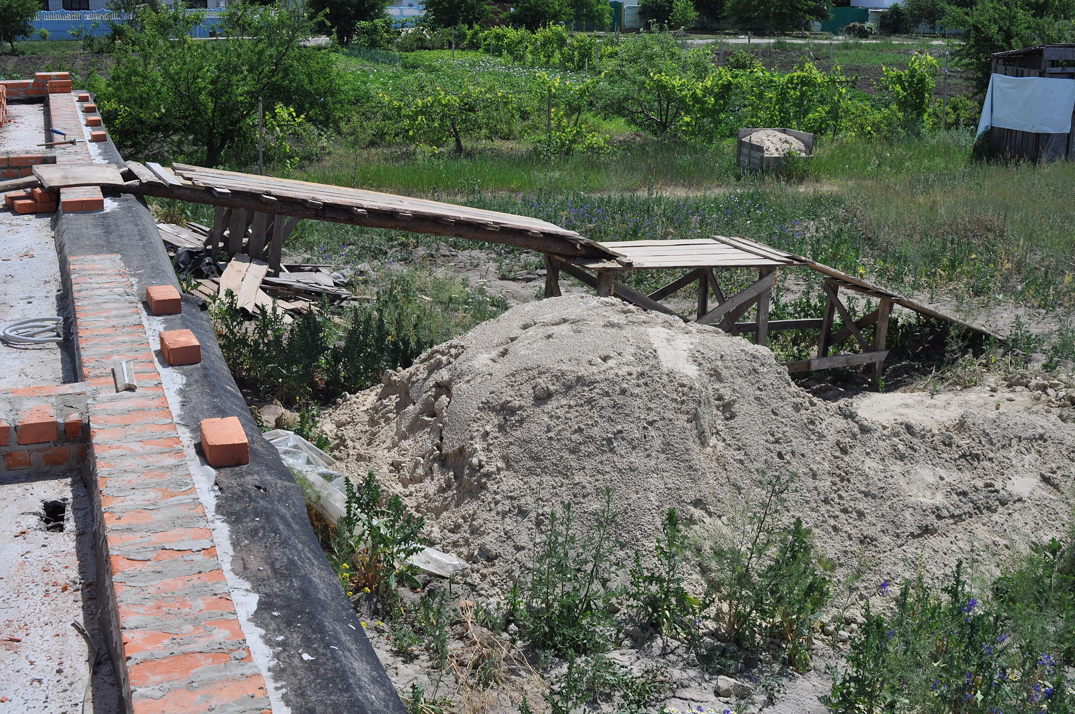

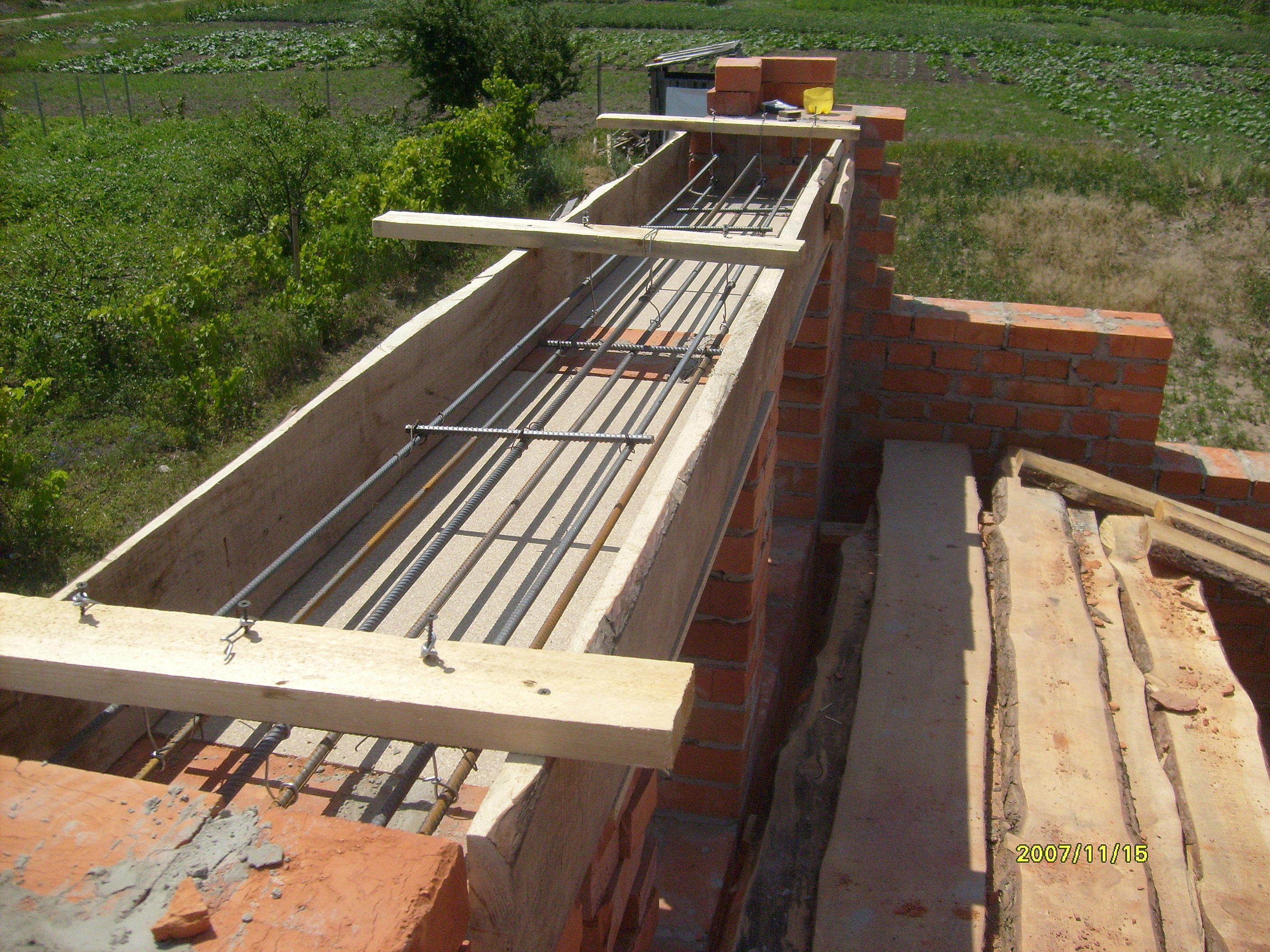

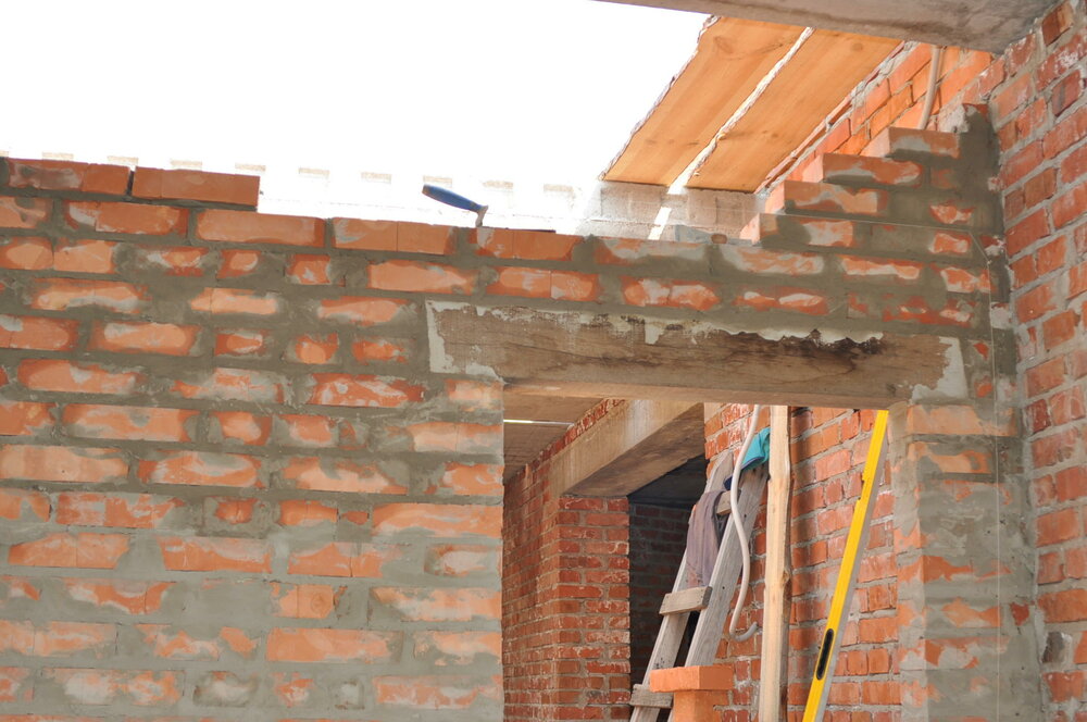

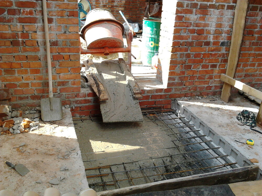

Решили попробовать залить перемычки на окна на земле, что-бы в последующем установить на окна. Получилась замечательная перемычка, ровная и крепкая, но увы - очень тяжелая.
Поднять на первый этаж в троем нереально, а использование крана в наши планы не входило, так как перемычки дверные, и оконные находятся на разных уровнях и использование заводских невыгодно.
Поэтому, сделали перемычки так как и в прошлом году, установили опалубку, заложили арматуру и залили бетоном.

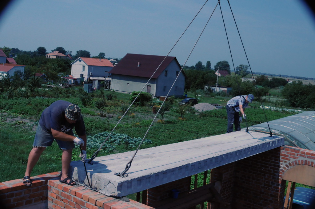

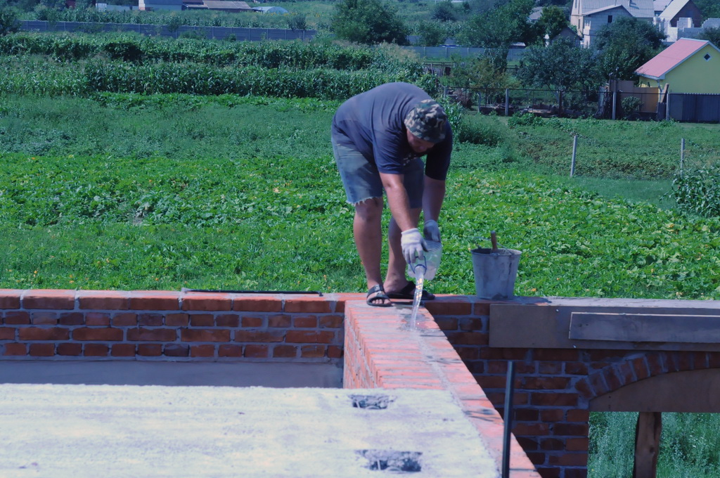

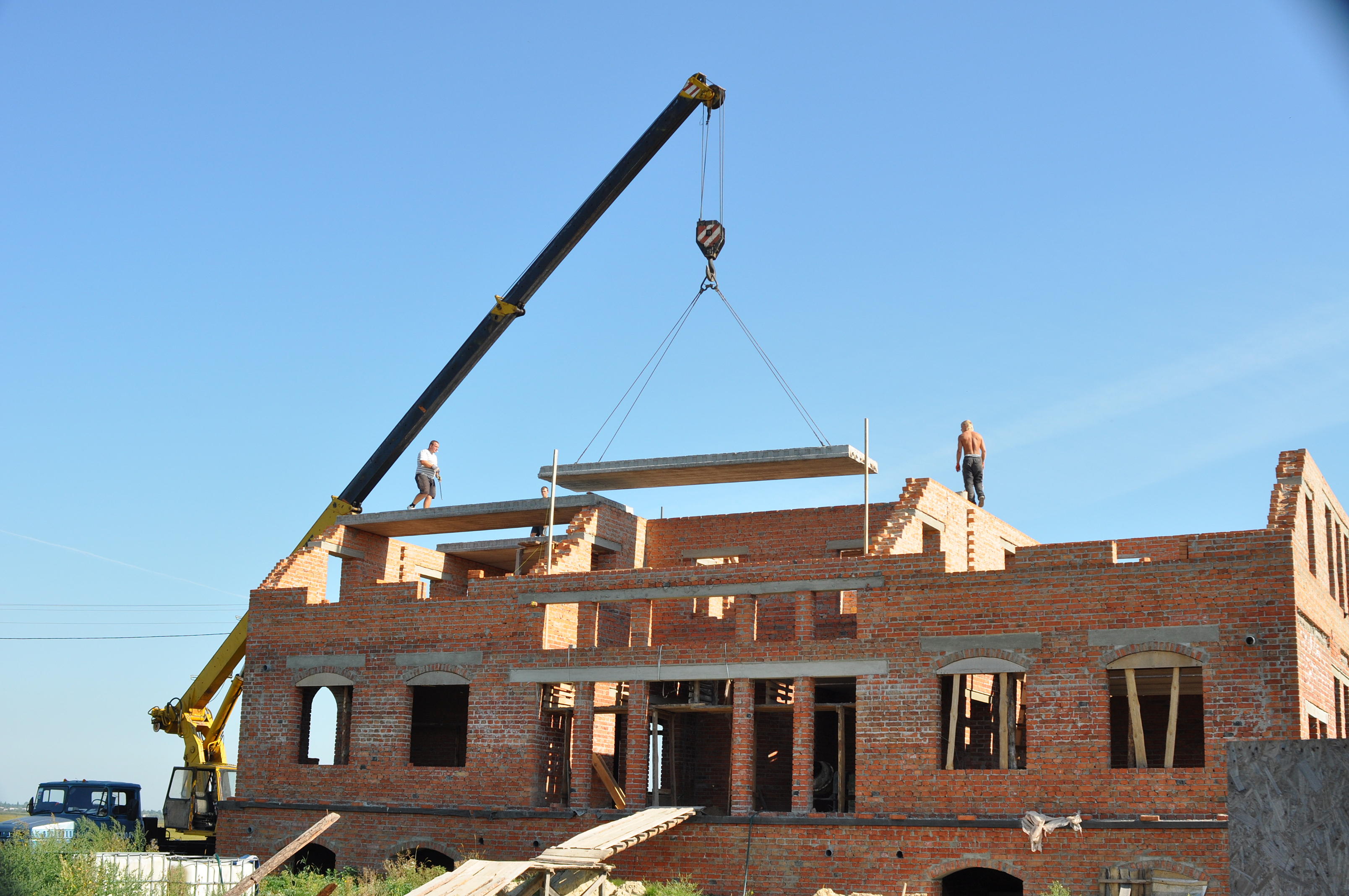

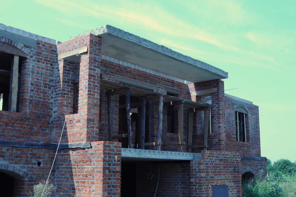

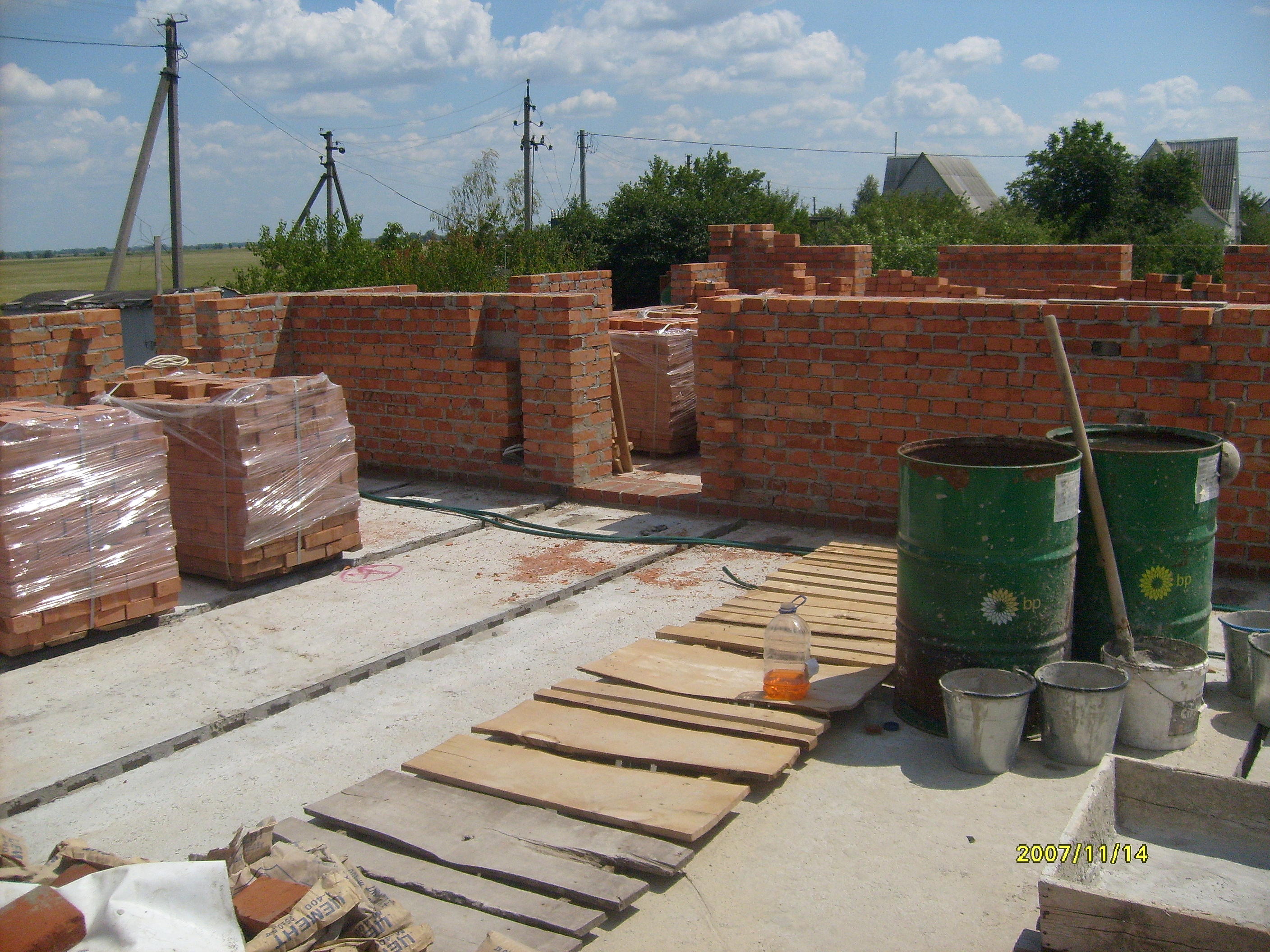

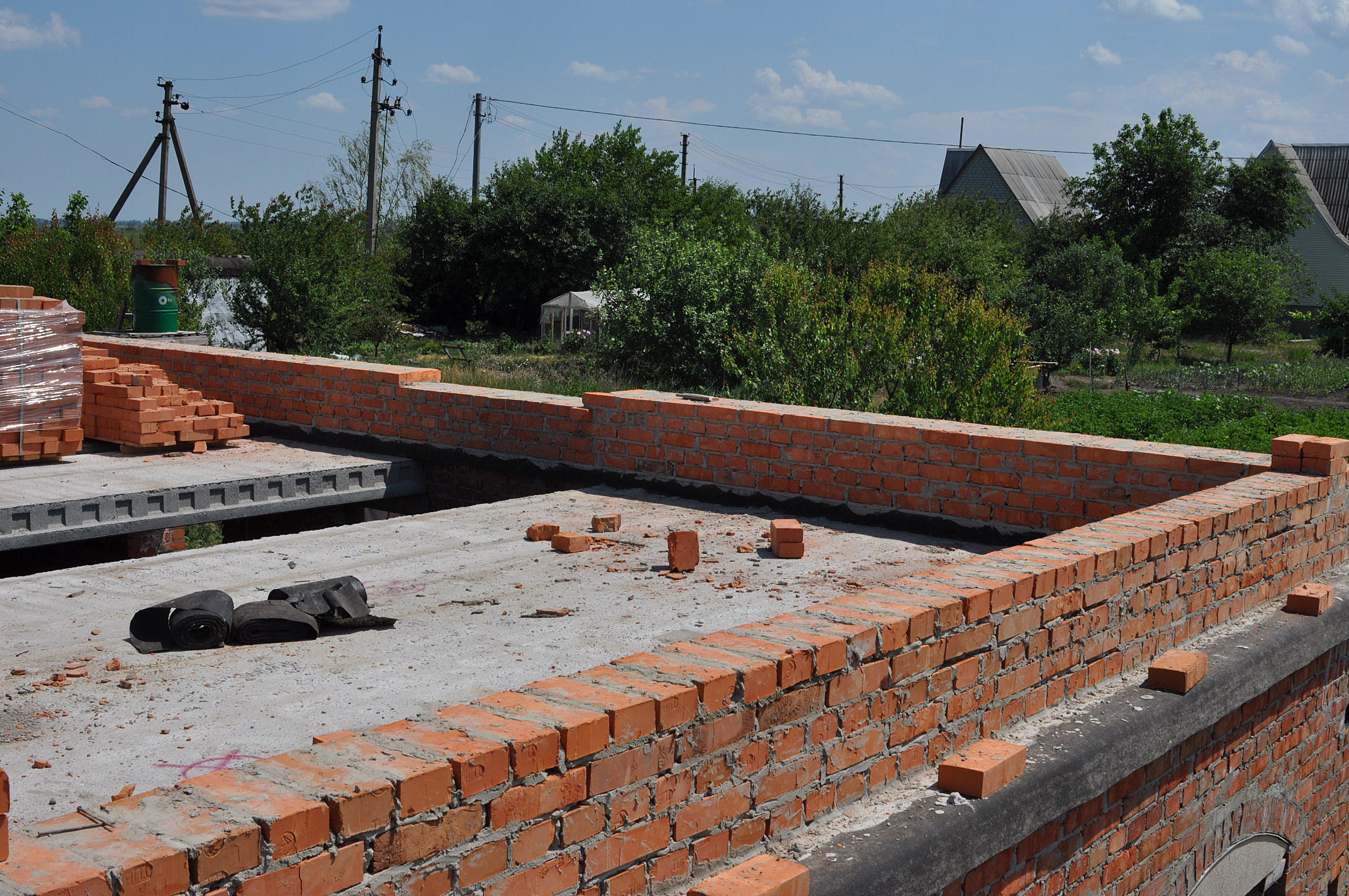

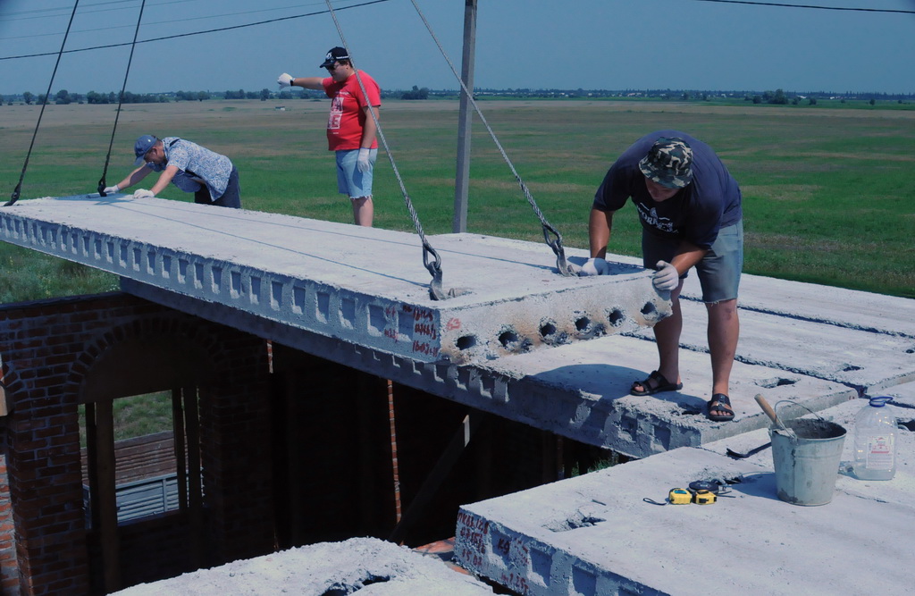

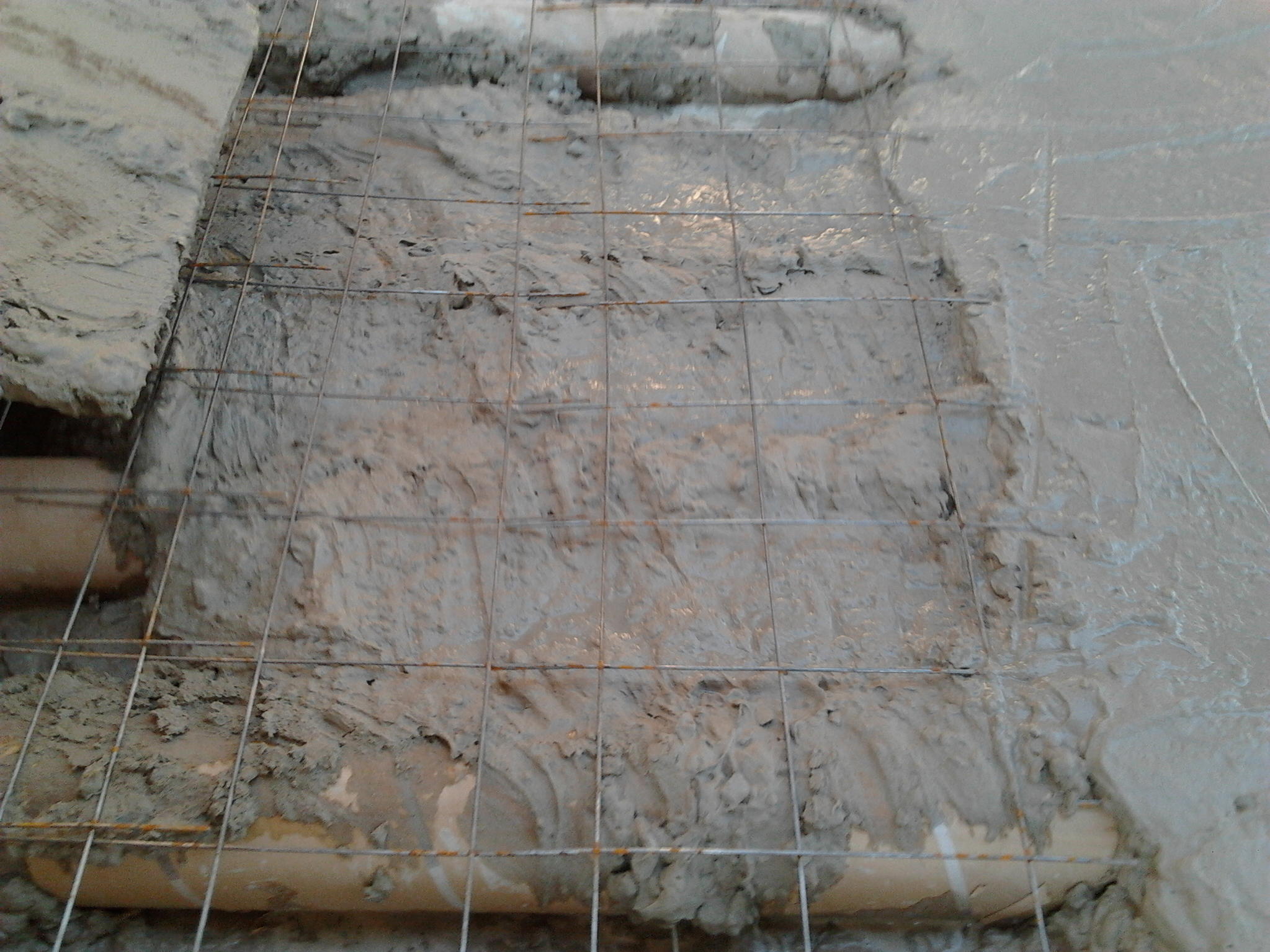

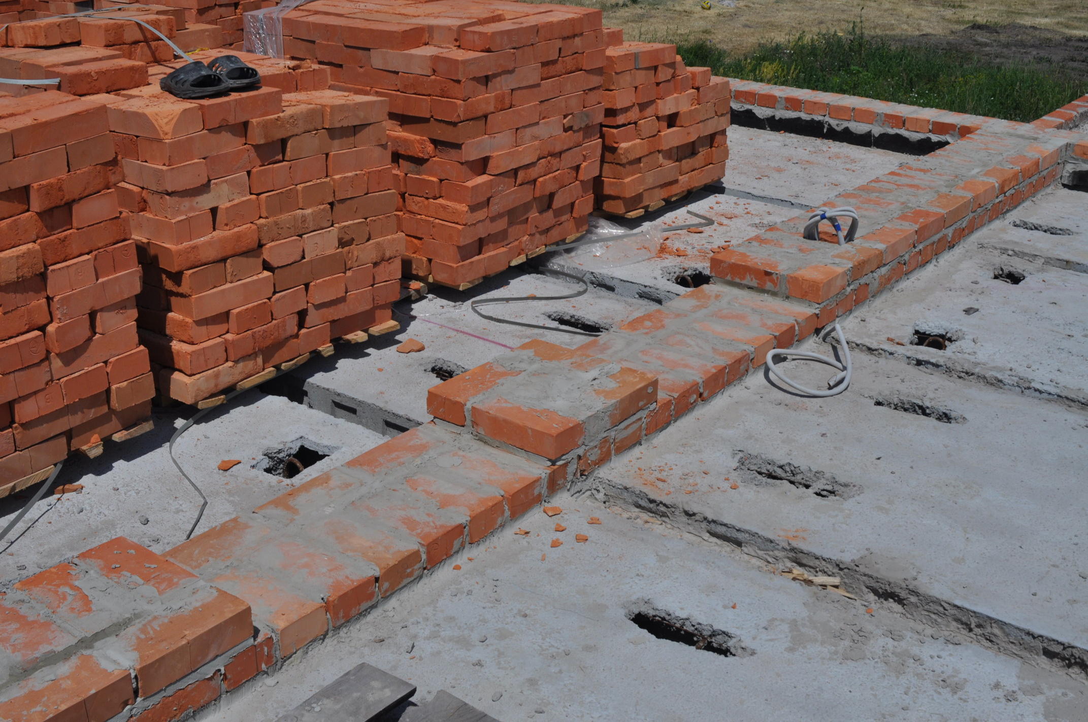

На готовые стены первого этажа, нанесли разметку. Указали отметки по ширине плиты и номера (марку) плит, что позволило уложить плиты без ненужной суеты.
Так как стена очень ровная, укладывали на раствор, в момент укладки держа плиту "в натяжке" легко подкорректировать укладку даже мини ломиком.
Итого своими силами я, брат, дядька и студент на замесе раствора уложили 20 плит за 3,5 часа...
В доме сразу стало уютней...

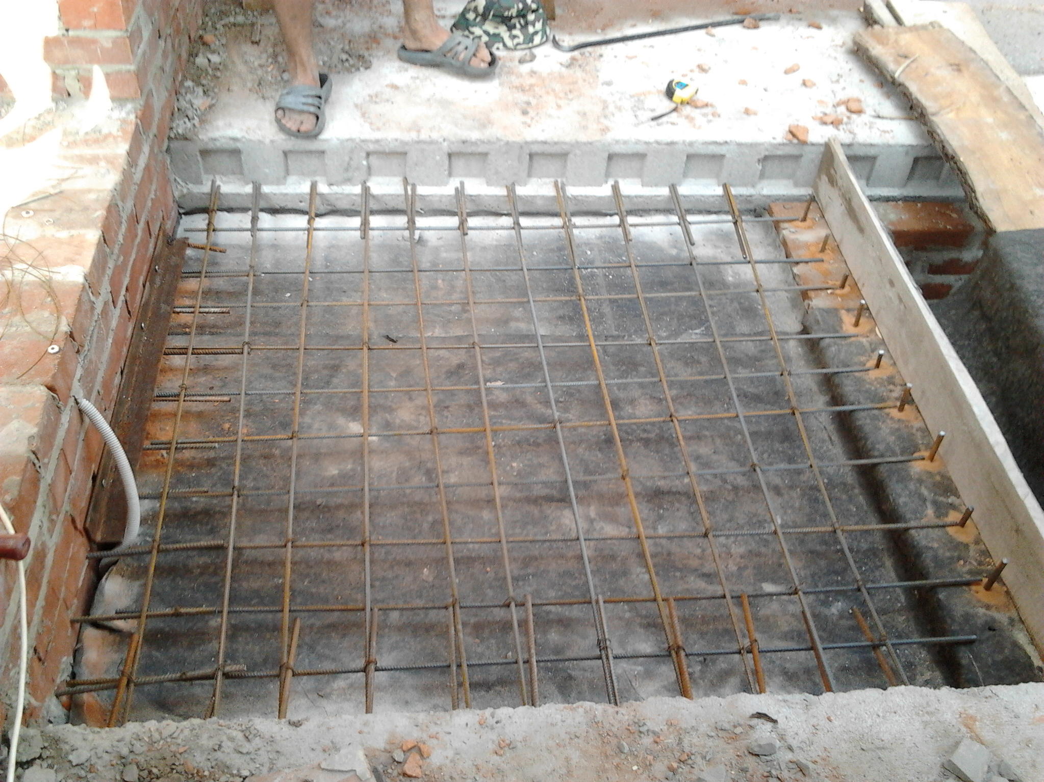

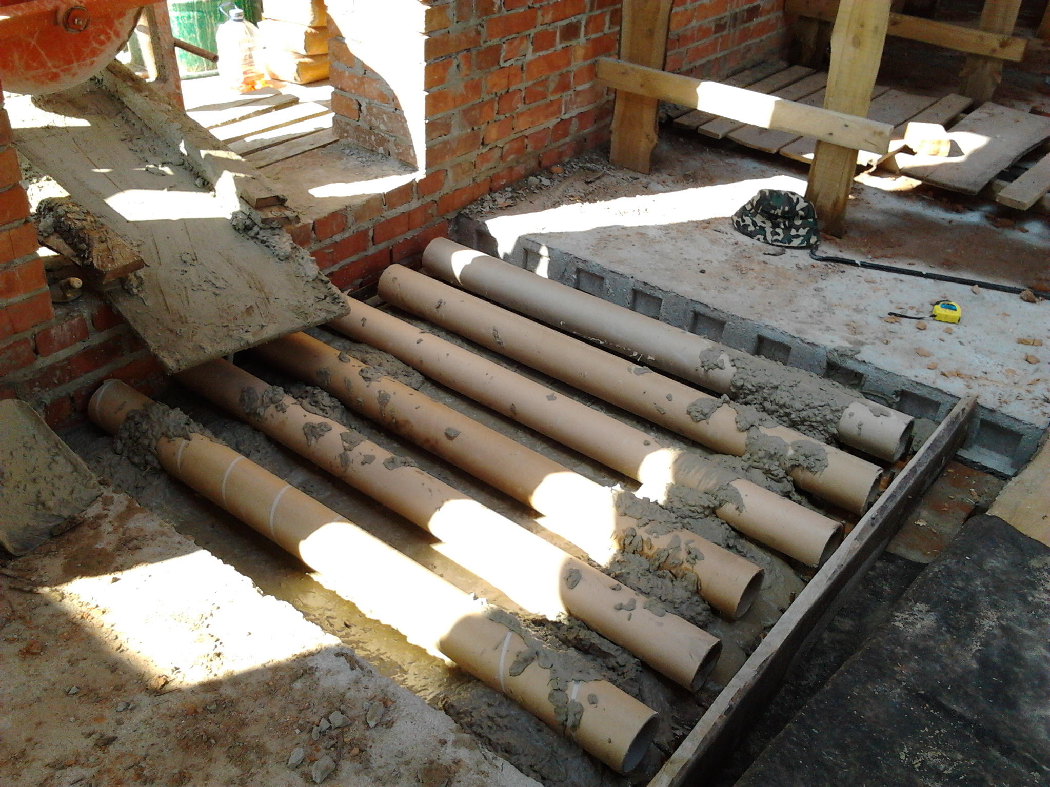

После укладки плит, сделали бюджетную лестничную площадку. Использовали картонные трубы от рулонов с линолеумом.

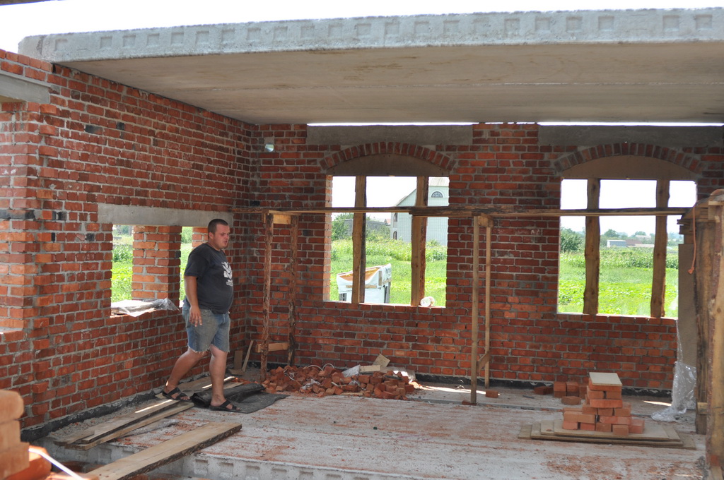

Окна спальни и ванной выходят в зимний сад. Зимний сад занимает центральную часть между двумя домами и общей прихожей.
п.с. Мы криво установили плиту. Как итог одна сторона стены вровень, а вторая на 2-3 сантиметра выступает.

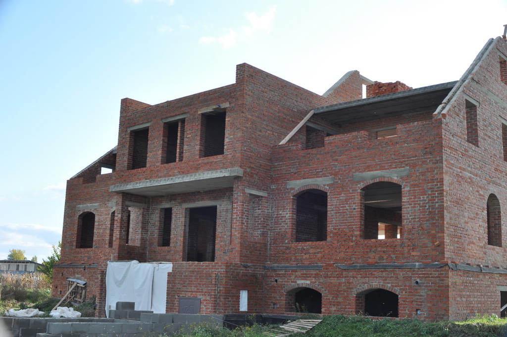

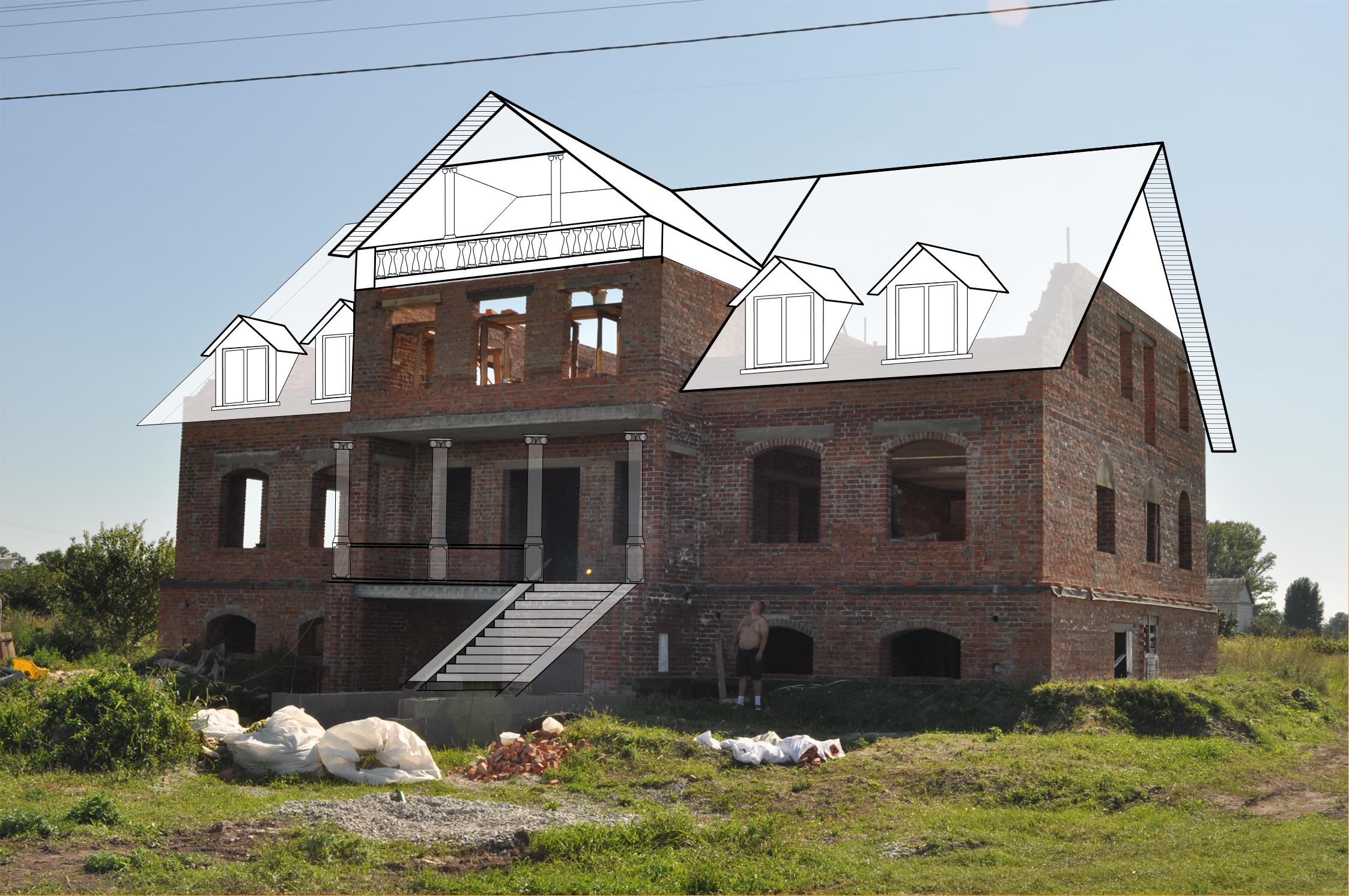

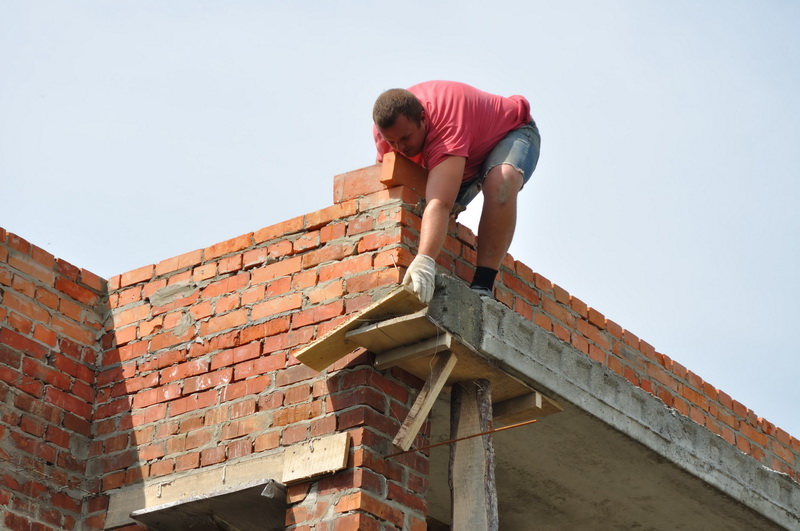

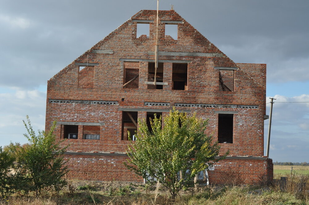

Ура! Закончили стены на уровне середины мансарды, ждем плиты для перекрытия... Прикинули крышу дома, по срокам почти не вписываемся в этом году, будем переносить монтаж на следующий год.
Начинаем думать, как правильно консервировать крышу, когда построят фронтоны.

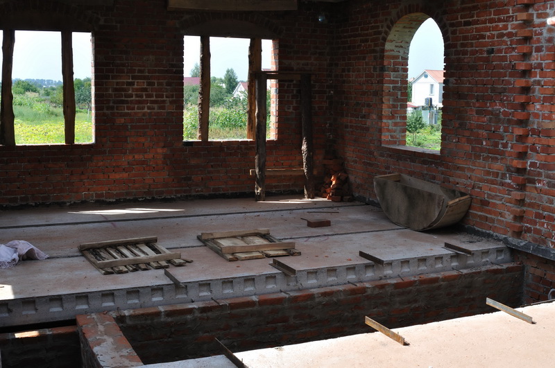

Итак, перекрыли плитами мансандру...

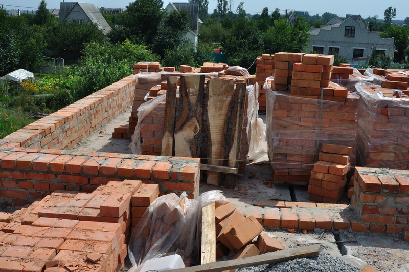

до данного момента на стены ушло примерно 100 тыс. Лубенского кирпича. в четверг заказали поставку на понедельник, ждем, молимся, но кирпича еще нет... сегодня вечером стройка остановиться из-за отсутствия кирпича...
  • 1 місяць потому...
Так приехал кирпич или нет?
Увы, с доставкой были серьезные проблемы. Лубны в течении недели не могли привезти кирпич, причем действительно была проблема с машинами. Не смогли найти машины не представитель Лубнов, ни мои логисты...
Когда на стройке оставалось не более 500 кирпичей, привезли фуру кирпича компания перекупщиков, обещали привезти лубны, но увы пришлось завернуть машину, и забрать предоплату, кирпич можно увидеть на фото...
Продавец возвращая предоплату, слегка возмущался, что мы оказались недовольный почти нормальным кирпичем...
По итогу крайне разочаровавшись стабильностью и качеством поставок, пришлось брать кирпич в "Новой линии"... (фото с эвакуатором), когда делалось это фото, на стройке положили последние 2 половинки кирпича.
из положительного, на стройке строители собрали весь кирпич, и разбросанных остатков почти не осталось...

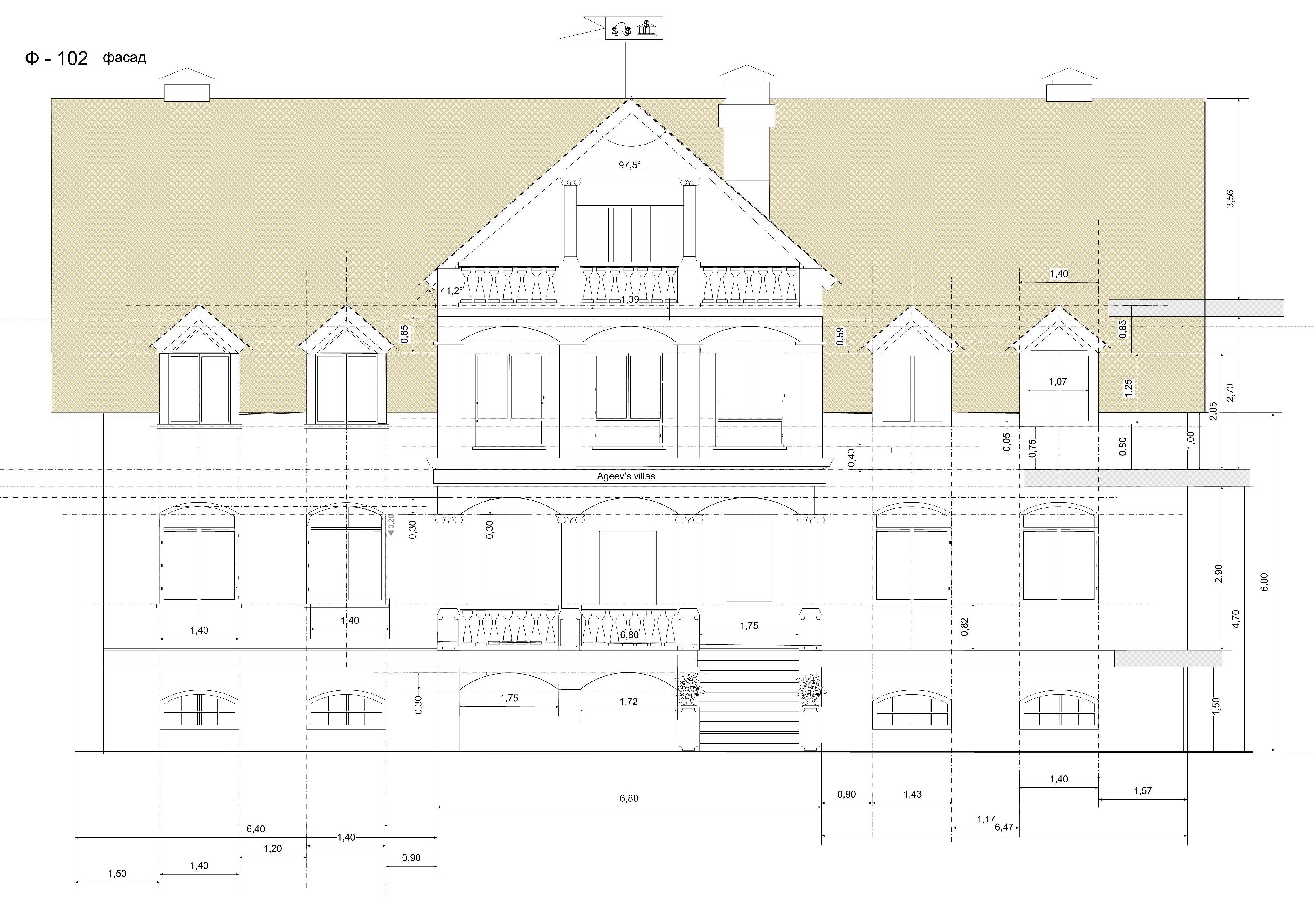

Грандиозный проект! Красивый будет дом. Визуалка фасадов есть?
Очень интересно. Дом прямо требует каких то архитектурных элементов на фасаде.
Есть чертежи фасадов, а 3D визуализации как таковой нет...
